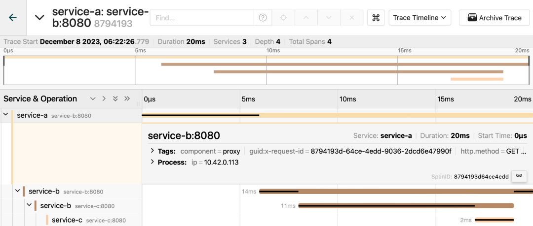

又是无侵入性!服务网格中的代理自动处理所有入站和出站的网络通信,自动捕获、记录和分析服务间的请求和响应的详细信息,如请求时间、持续时间、状态代码和其他元数据。这种 实现方式 对应用程序本身透明,并且较 Java Agent 在运行时修改字节码更加彻底。
这里有个前提是应用程序能够在请求中传递上下文信息,这样 sidecar 代理生成和发送的跟踪信息最终可以串联在一起,不会发生断链。
网格的无侵入式分布式跟踪虽然为我们展示了请求的链路,但是如上图所示每个跨度(span)都是 sidecar 代理的信息。

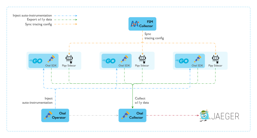

紧跟上篇文章之后,我们今天将探索 服务网格 FSM 与 OpenTelemetry 的集成,实现应用、网格的全链路分布式跟踪。
演示
架构

配置 OpenTelemetry Collector
Otel 收集器的详细配置可以参考 官方文档。
  • 接收器(receiver),我们配置 otlp 来接收来自应用程序的跟踪信息,使用 zipkin 来接收来自 sidecar 的上报,使用端点 0.0.0.0:9411。
  • 输出器(exporter),配置 Jager 的 otlp 端点 jaeger.default:4317。
  • 管道服务(pipeline service),使用 otlp 和 zipkin 作为输入源,将 jaeger 作为输出目的地。

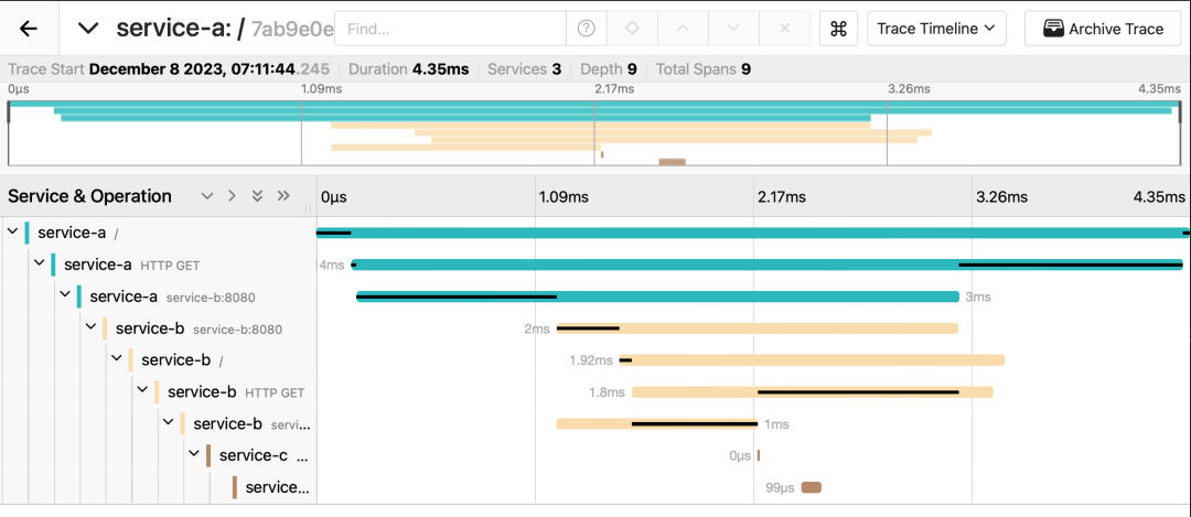

发送请求后,打开 Jaeger UI。
jaeger_pod="$(kubectl get pod -l app=jaeger -o jsonpath='{.items[0].metadata.name}')"
kubectl port-forward $jaeger_pod 16686:16686 &
在 Jaeger UI 中,可以看到链路的内容更加的丰富:包含了应用程序和 sidecar 代理的跨度数据。
