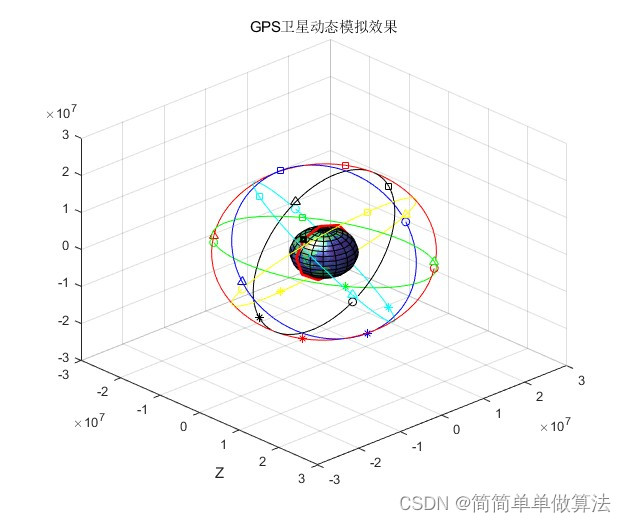

        模拟24颗GPS卫星的轨道运行是一个复杂的任务,涉及到多个卫星的轨道计算和绘制。以下是一个大致的步骤和示例代码,用于在MATLAB中模拟和绘制这些卫星的轨道运行。实际GPS卫星的轨道参数非常复杂,而且卫星之间的相对运动也需要考虑。下面的示例代码是一个简化的版本,用于演示基本的概念。要通过MATLAB模拟24个GPS卫星的轨道运行效果,你可以按照以下步骤进行操作:
       获取卫星轨道参数: GPS卫星的轨道参数可以从相关文献或数据源中获取。这些参数包括每颗卫星的半长轴、偏心率、轨道倾角、升交点赤经等。
        计算卫星的轨道: 使用获取的轨道参数,可以通过开普勒运动方程计算每颗卫星在每个时间点的位置和速度。
       选择模拟时间范围: 选择一个适当的时间范围,以便观察卫星在地球上的运动。
       生成时间序列: 生成一系列时间点,可以使用MATLAB中的时间函数,如linspace来生成等间隔的时间点。
       计算卫星位置: 对于每个时间点,使用计算得到的轨道参数和时间,计算每颗卫星的位置和速度。
       绘制卫星轨道: 使用MATLAB的绘图函数,如plot3,绘制每颗卫星在三维空间中的轨道。你可以在地球球面上绘制卫星的位置,也可以绘制在三维笛卡尔坐标系中的轨迹。
        通过使用GPS卫星星历(Almanac data)信息,来计算模拟24个GPS卫星的轨道。每个卫星用PRN1-24来编号,假设GPS卫星轨道是圆的。
自己卫星轨道模拟,这个卫星是离地面350Km的太阳同步轨道卫星。这个轨道是椭圆的,使用轨道倾角98度

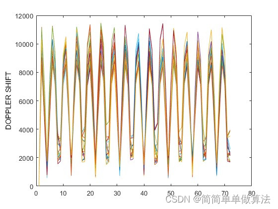

       计算自己卫星和每个GPS卫星的多普勒频移。
注意:这里使用GPS卫星是发送源,自己的卫星是接收源。假设发送频率1575.42 MHz
        GPS卫星轨道周期几乎是24小时,而自己的卫星在太阳同步轨道上的周期大概是1.5个小时,那么就是说太阳同步轨道已经绕几周了,GPS卫星才饶一周。所以当算多普勒频移的时候只需要算出GPS一个周期时间内的多普勒频移就好了。就是说,如果在算多普勒频移的时候,如果算多过24小时,那么多普勒频移就会重复了。我只需要24小时GPS轨道周期内的多普勒频移就好了。
