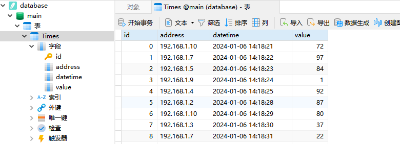

首先我们需要生成一些测试数据,在文章课件中有一个InitDatabase案例,该案例中通过QSql组件动态创建一个Times表,该表中有三个字段分别记录了主机IP地址、时间、以及数据,并动态的想表中插入一些随机测试数据,读者可运行这段程序并等待十分钟以上,此时数据库database.sqlite3中将会出现如下所示的数据集;

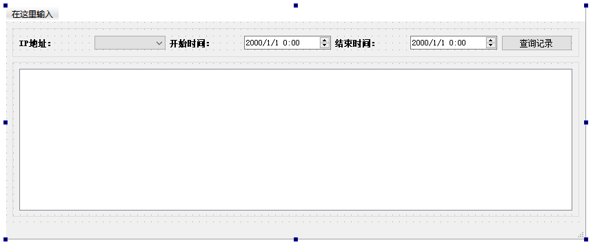

再来看下主窗体是如何设计的,左侧使用一个ComboBox下拉选择框,右侧使用两个可自由调节的Date/TimeEdit组件,最底部则是一个graphicsView绘图组件,如下图;

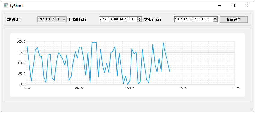

至此数据库与绘图组件的联动效果就实现了,其实很容易理解,因为是一个案例并没有包含任何复杂的功能这也是为了方便功能的展示,读者可自行运行并查询一个区间内的折线图,如下所示;
