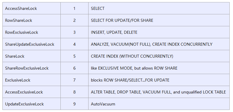

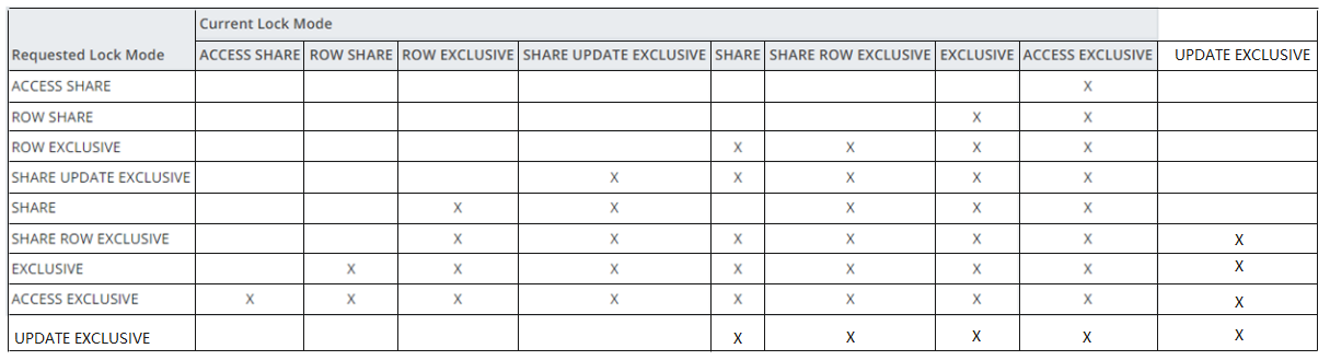

  1. 常规锁按照粒度通常可分为1~8个等级,DWS在8.2.1(及以上)版本中新增了第9级锁(UPDATE EXCLUSIVE),各操作对应的锁等级及锁冲突情况参照下表:

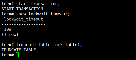

  • ACCESS SHARE与ACCESS EXCLUSIVE锁冲突例子:session 1 在事务内对表进行truncate,且lockwait_timeout参数设置为10s;session 2 查询该表,此时会一直等到session 1 释放锁,直到等锁超时。

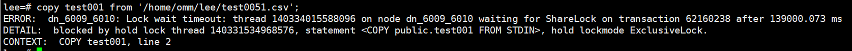

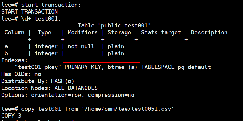

  • ROW SHARE(行锁冲突的例子):并发insert/update/copy;session 1在事务内对有主键约束的行存表进行更新;session 2对同一主键的行进行更新,会一直等待session 1释放锁,直到行锁超时;

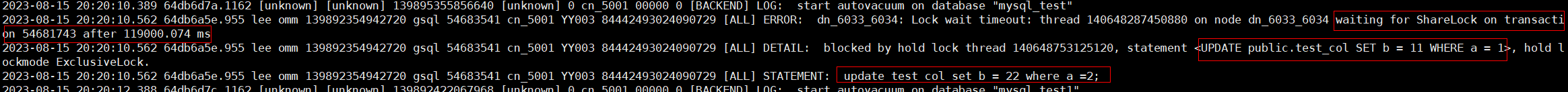

  • 并发更新列存表出现等锁超时,该现象一般为并发更新同一CU造成的;
场景构造:session 1在事务内对列存表进行更新,不提交事务;session 2同样对列存表更新,会等锁超时;(只有更新的为同一CU时才会出现此场景)

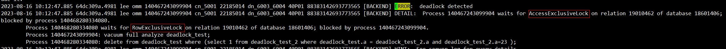

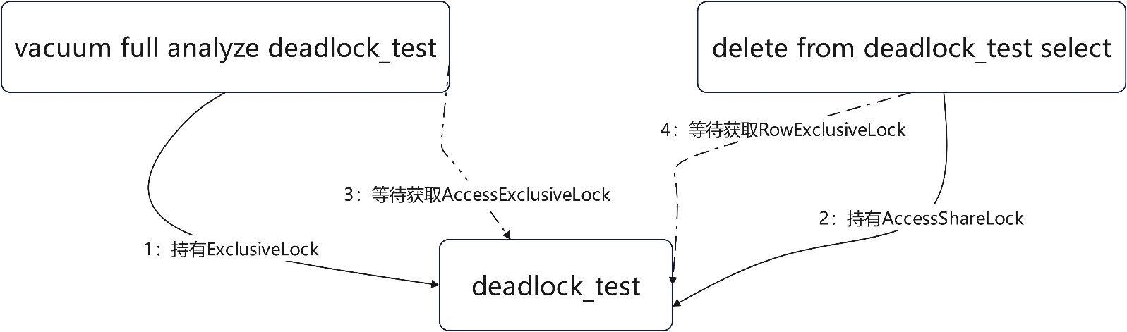

  • vacuum full 与delete select语句造成的死锁(等同一对象的不同锁);部分业务场景下,存在查询时间窗在白天,而业务跑批删除只能在晚上执行,同样为了保证查询效率降低脏页率,对业务表的vacuum full操作也在晚上,时间窗重合,升锁过程便可能产生死锁;
上述场景下:
vacuum full语句申请1:ExclusiveLock并持有;
delete from语句申请2:AcessShareLock并持有;
vacuum full升级锁3:AccessExclusiveLock失败;
delete from升级锁4:RowExclusiveLock失败;两个语句形成死锁。

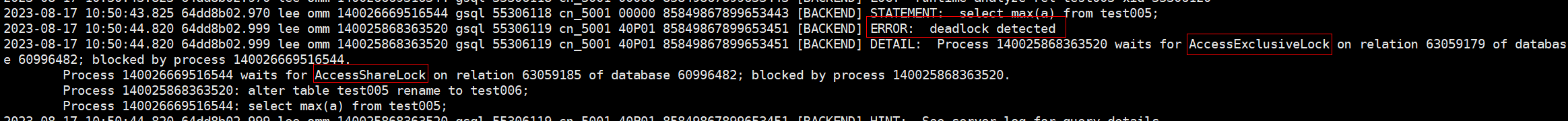

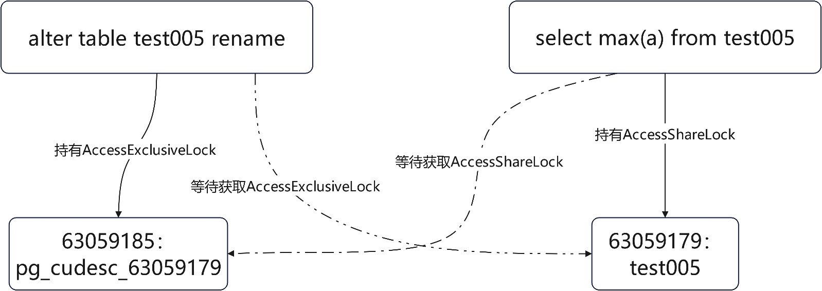

  • atler列存表与select max(a)的死锁,两条语句只涉及一张表,但仍旧会产生死锁,列存表有CUdesc表及delta表,语句在运行时拿锁顺序不同,便可能产生死锁

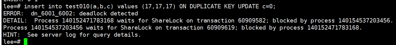

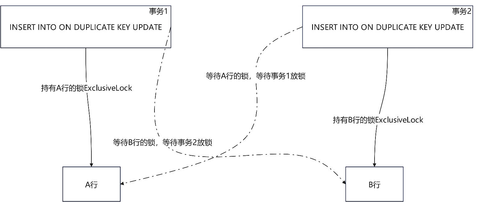

  • upsert的死锁现象:行存带主键约束或列存表场景下并发upsert,并发更新重复的数据,且不同事务内部更新的相同数据的顺序不同;
该场景主要为分别从两个数据源做并发导数(upsert方式)时,时间窗未区分开,且数据也存在重复的可能性,此时便可能存在以不同的顺序分别更新相同数据(行)的现象,就会引发死锁现象,导致某一次导数任务失败,可选择业务侧将两个任务区分到不同时间窗去执行来规避该死锁现象。

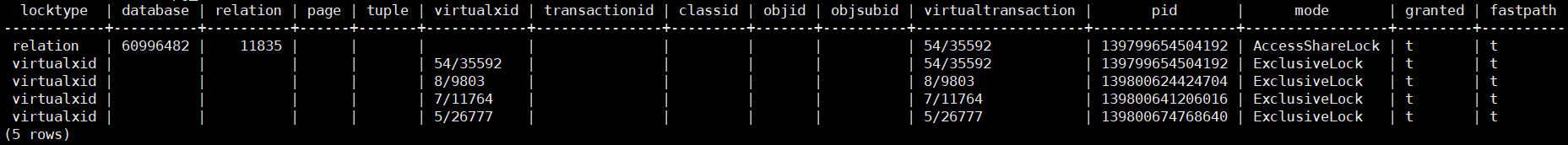

1、如何排查分布式死锁:

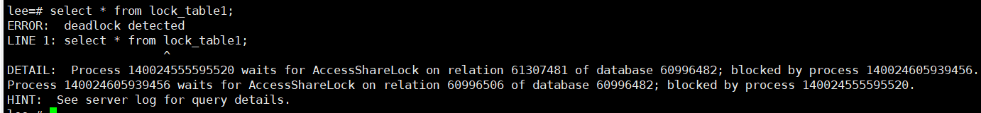

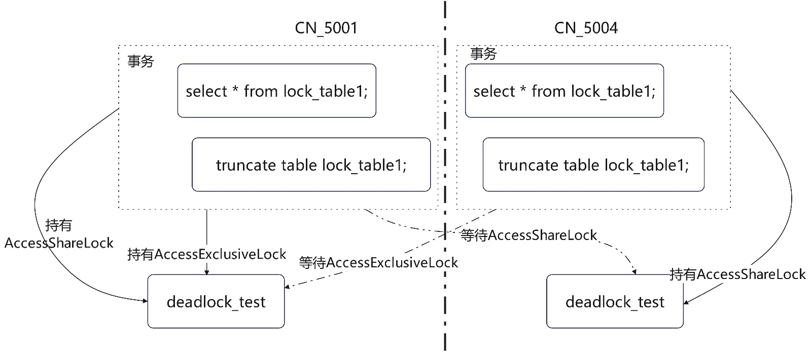

先构造一个分布式死锁场景,如下图,session 1 在CN 1上开启事务并先查询lock_table1;此时session 2在CN 2上开启事务并查询lock_table1,然后两个会话分别执行truncate表:
session 1-CN 1 session 2-CN 2
begin; begin;
select * from lock_table1;
truncate table lock_table1;

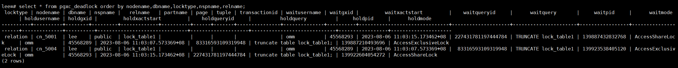

通过查询分布式死锁视图:select * from pgxc_deadlock order by nodename,dbname,locktype,nspname,relname;
根据查询结果,可以看出在构造的该场景下:

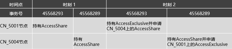

CN_5001的truncate语句线程号为:139887210493696;在等待线程号为:139887432832768的truncate语句释放lock_table1的AccessShareLock(事务中select语句持有的锁),同时该线程:139887210493696,持有lock_table1的AccessExclusiveLock;
CN_5004的truncate语句线程号为:139887432832768;在等待线程号为:139887210493696的truncate语句释放lock_table1的AccessExclusiveLock;同时该线程:139887432832768持有lock_table1的AccessShareLock;这种场景下在不同实例上分布式的等待关系,便形成了分布式死锁。
