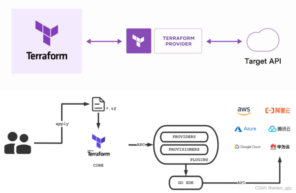

Terraform概述
Terraform 是由 HashiCorp 创建的开源“基础架构即代码”工具。
作为一种声明式编码工具,Terraform 使开发人员能够使用一种称为 HCL(HashiCorp 配置语言)的高级配置语言来描述运行应用程序所需的“最终状态”云或本地基础设施。然后,它会生成一个达到该最终状态的计划,并执行该计划来供应基础设施。
terraform通过provider调用云厂商的API进行资源管理

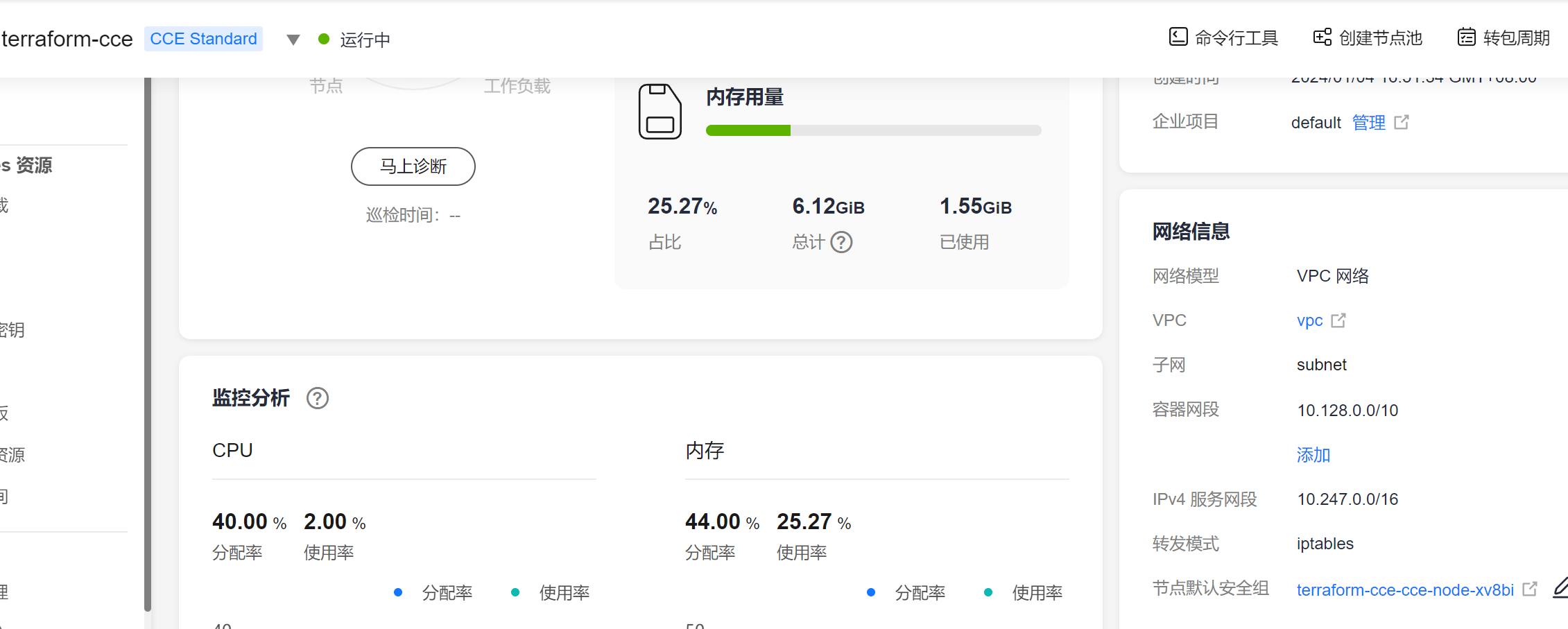

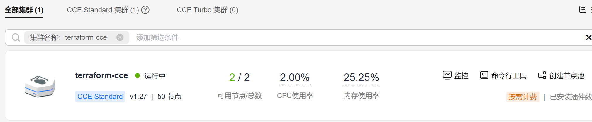

  1. 集群信息展示

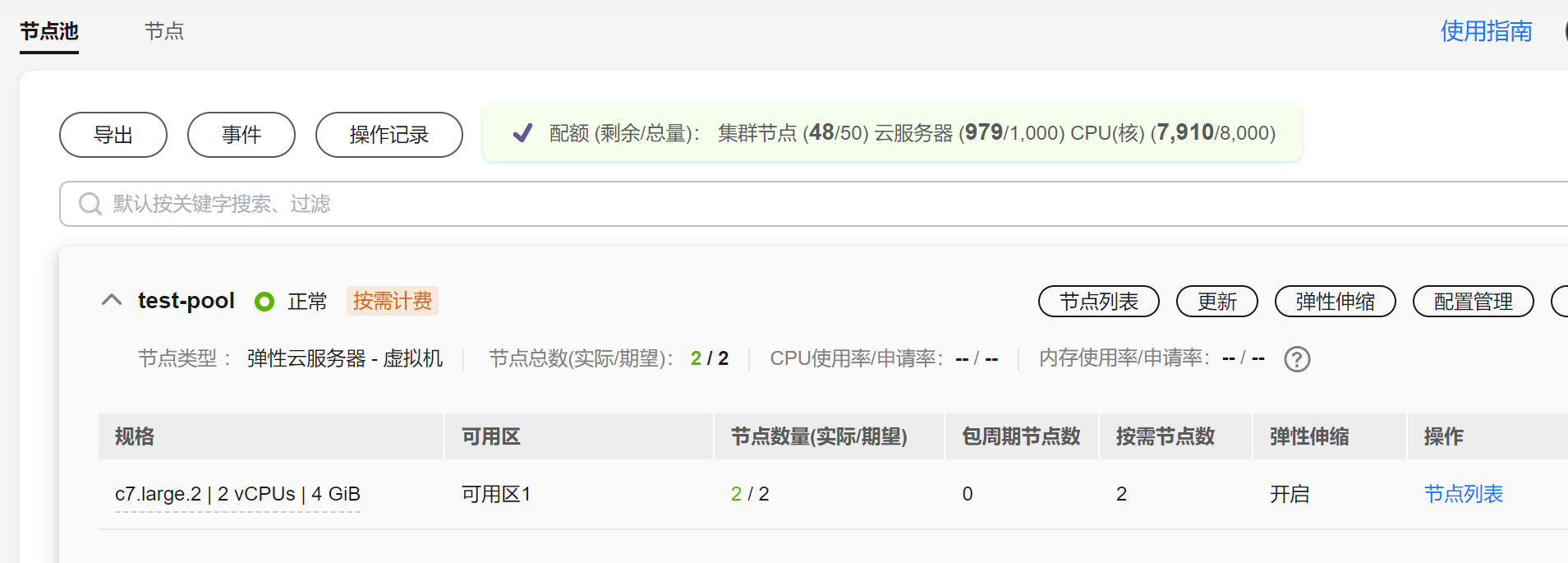

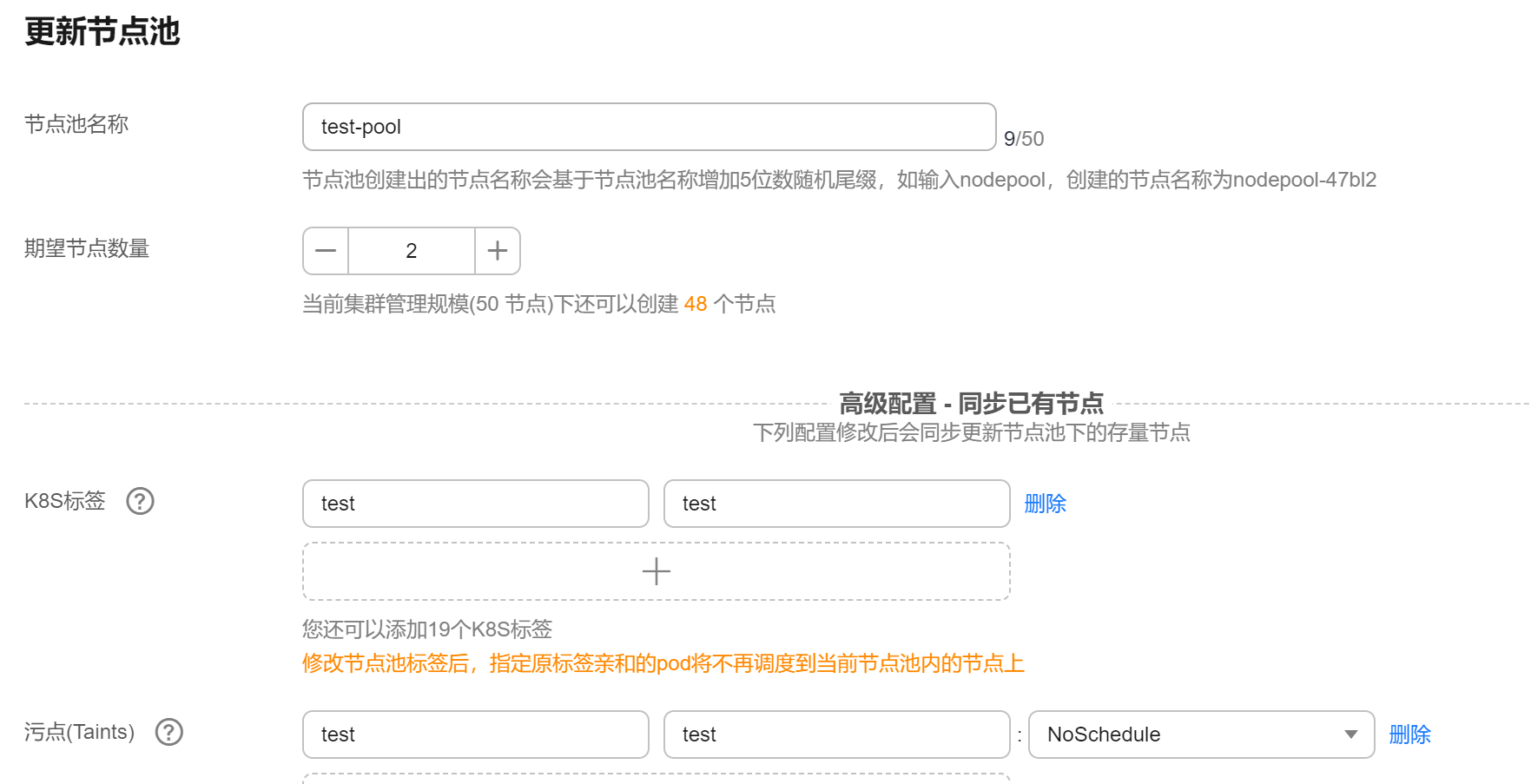

  2. 节点池展示

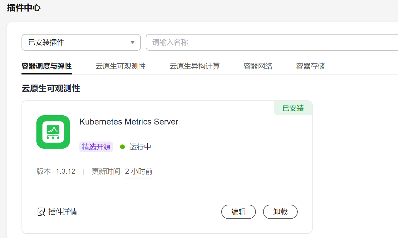

  3. CCE插件展示

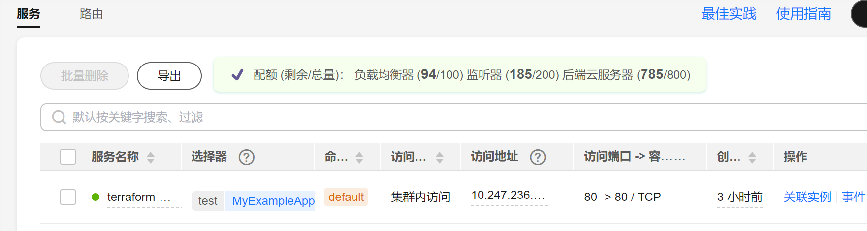

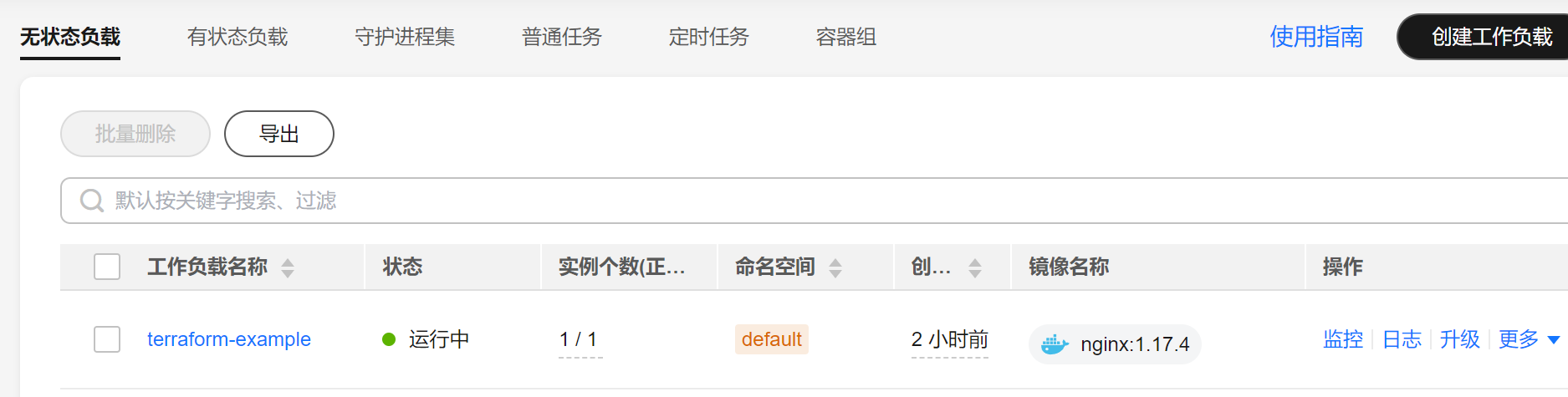

  4. kubernetes资源展示
