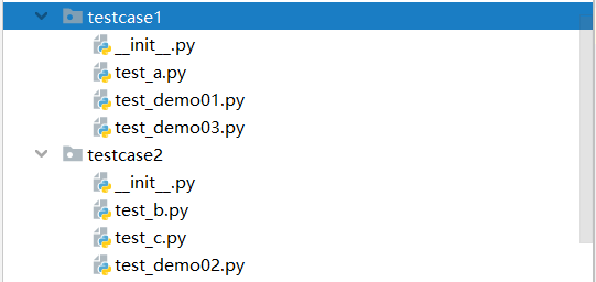

  • 测试目录—>测试模块,按照排序执行:

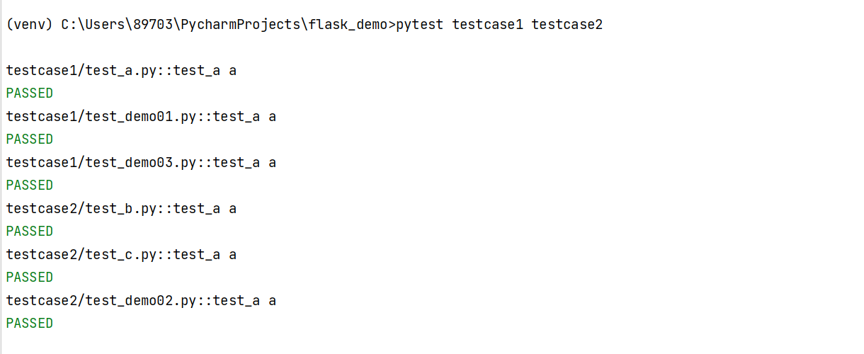

我们的测试用例如下所示,放在两个文件夹中:
我们通过命令执行这两个文件夹中的测试用例,结果如下图:
