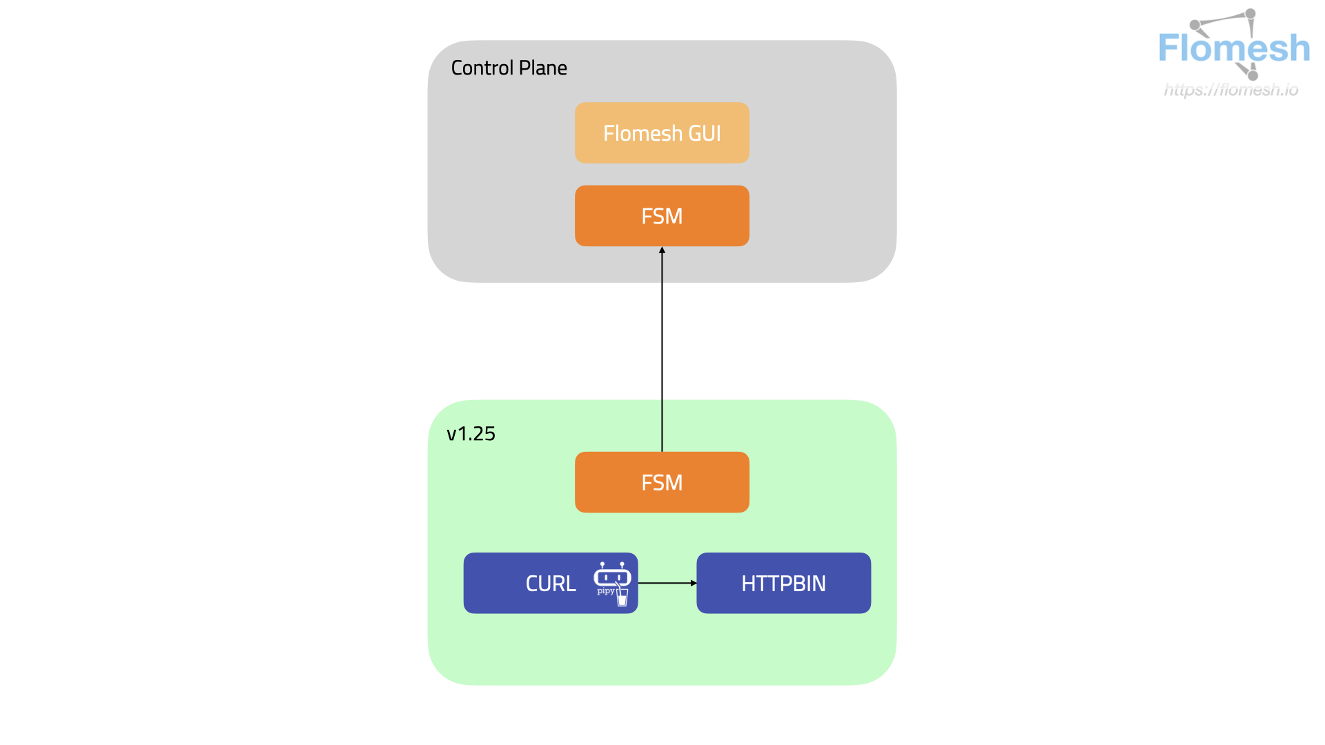

升级过程中,创建新版本的 Kubernetes 集群,其他的中间件复用现有的,这样少了数据同步等问题。剩下的便是,调整 CD 的流程将服务“同时部署到新的集群”。然后再通过 全局流量策略 慢慢放少部分流量到新的集群中进行测试,边测试边调整流量。两个集群的服务也可保持一段时间观察稳定性,然后再慢慢减少原集群的实例直至所有实例下线。

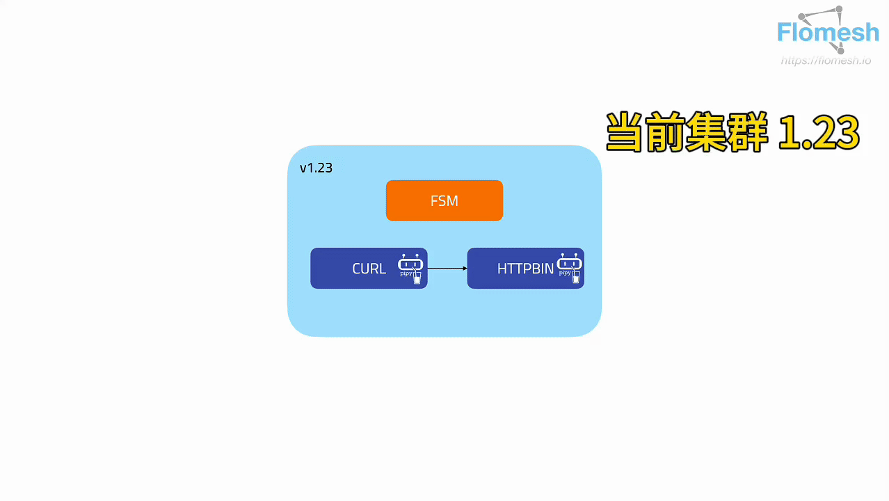

如上面的图展示的那样,我们先创建两个集群:control-plane、1-23 和 1-25。 集群 1-23 就是我们现有的集群,1-25 就是最新版本的集群。

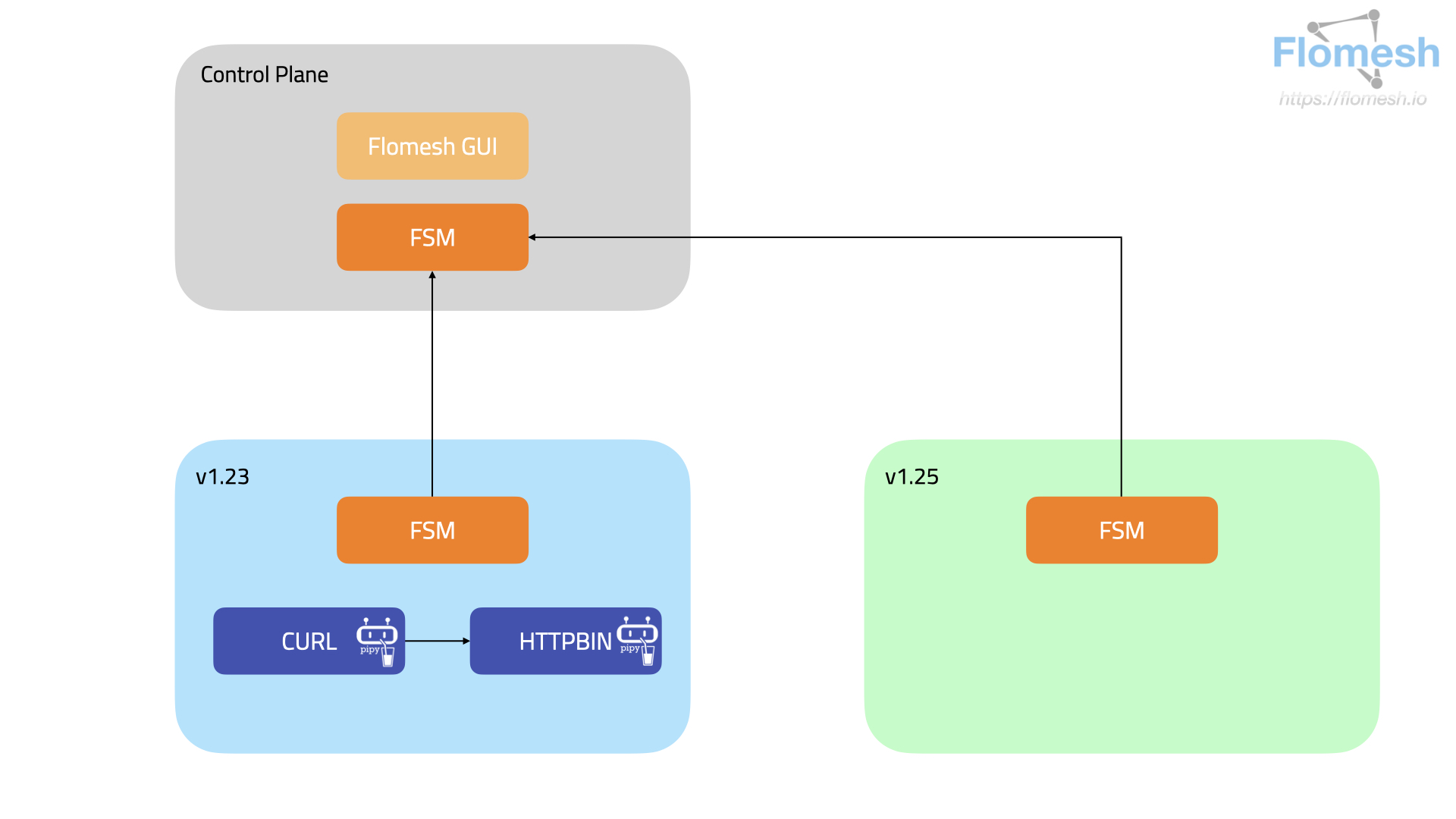

将集群 1-23 和 1-25 纳入集群 control-plane 的管理。 不管是新集群还是旧集群,如果要进行跨集群的服务调用,都是要加入集群组的。
在集群 control-plane 为两个集群创建 CR Cluster,同时提供入口的 IP 地址 gatewayHost 和端口 gatewayPort,以及服务网格所在的命名空间 fsmNamespace。最终要的还有集群的 kubeconfig,用于访问集群。

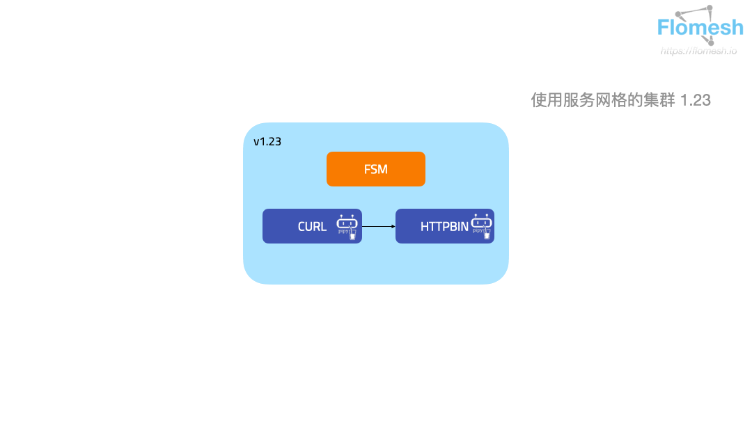

此时,我们的系统如下图所示。
