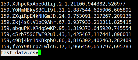

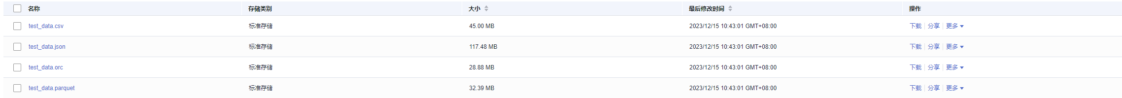

使用一台与doris节点同vpc的ecs 执行Stream Load语句,将test_data.csv导入test_csv表中:
如果不会导出这种数据的可以参照python的语法:df.to_csv("./test_data.csv", index=None, header=None, encoding='utf-8')

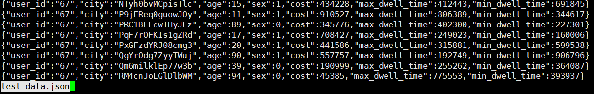

使用一台与doris节点同vpc的ecs 执行Stream Load语句,将test_data.json导入test_json表中:
如果不会导出这种数据的可以参照python的语法:df.to_json('./test_data.json', orient='records', lines=True)

- BrokerLoad导入OBS上的数据:
在obs上保证有以下数据:
(1)在doris的mysql客户端执行以下命令创建测试表并使用brokerload将obs的csv文件导入测试表:

(2)在doris的mysql客户端执行以下命令创建测试表并使用brokerload将obs的json文件导入测试表:
create database IF NOT EXISTS test_broker_load;
use test_broker_load;
CREATE TABLE IF NOT EXISTS test_json
