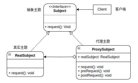

其主要结构的UML图如下所示:
Subject
:抽象主题类,通过接口或抽象类声明主题和代理对象实现的业务方法RealSubject
:真实主题类,实现Subject
中的具体业务,是代理对象所代表的真实对象ProxySubject
:代理类,其内部含有对真实主题的引用,它可以访问、控制或扩展RealSubject
的功能Client
:客户端,通过使用代理类来访问真实的主题类

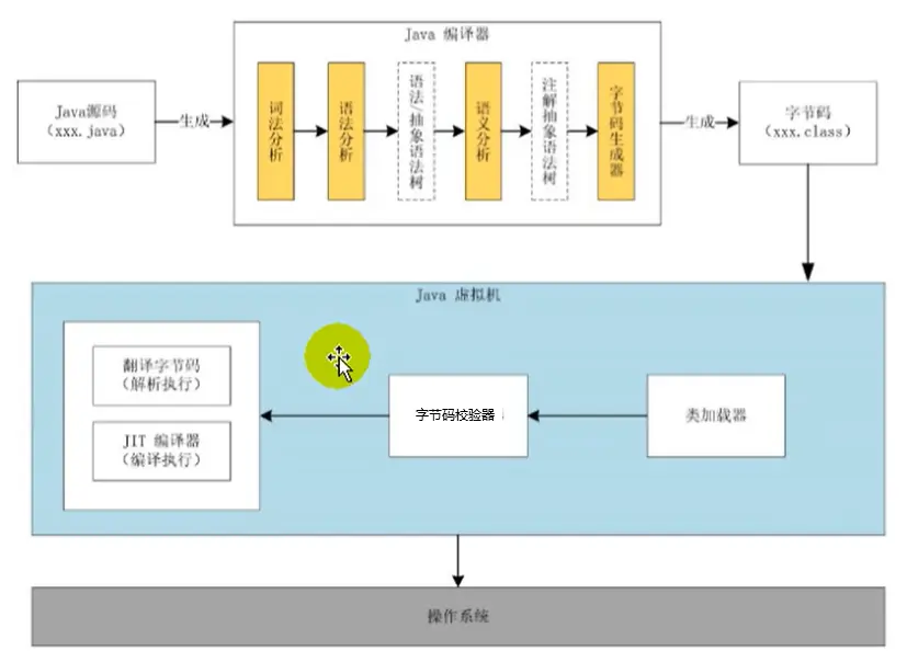

动态代理和静态代理的区分就是语言类型是在运行时检查还是在编译期检查。大白话就是静态代理中的代理类是程序员自己写的,动态代理中的代理类程序员不用写,在代码运行过程中它能自动生成。
2.1 静态代理
静态代理是指在编译期,也就是在JVM运行之前就已经获取到了代理类的字节码信息。即Java源码生成.class
文件时期:
由于在JVM运行前代理类和真实主题类已经是确定的,因此也被称为静态代理。

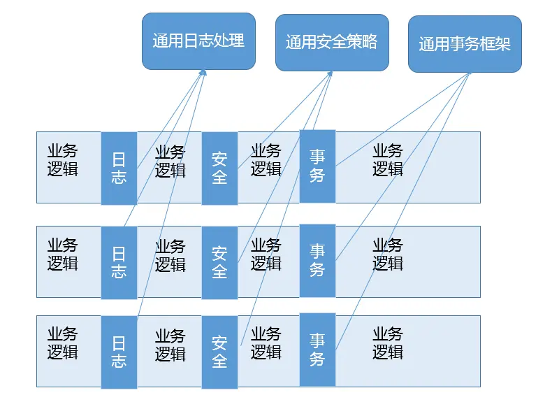

3.2 Spring AOP
代理模式最常使用的一个应用场景就是在业务系统中开发一些非功能性需求,比如监控、统计、鉴权、限流、事务、日志等。将这些附加功能与业务功能解耦,放在代理类中统一处理,让程序员只需要关注业务方面的开发。而Spring AOP 的切面实现原理就是基于动态代理
Spring AOP 的底层通过上面提到的 JDK Proxy 和 CGLib动态代理机制,为目标对象执行横向织入。当Bean实现了接口时, Spring就会使用JDK Proxy,在没有实现接口时就会使用 CGLib。也可以在配置中强制使用 CGLib:
<aop:aspectj-autoproxy proxy-target-class="true"/>
