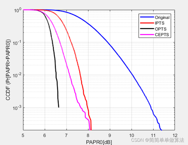

【摘要】 1.算法运行效果图预览2.算法运行软件版本matlab2022a 3.算法理论概述         基于OFDM通信系统的PAPR抑制算法是降低OFDM信号峰均比(Peak-to-Average Power Ratio,PAPR)的技术,以提高通信系统的性能和稳定性。其中,IPTS(选择性映射迭代削峰)、OPTS(优化的PTS)和CEPTS(压缩扩展变换选择性映射)是三种常见的PAPR抑制算...

         基于OFDM通信系统的PAPR抑制算法是降低OFDM信号峰均比(Peak-to-Average Power Ratio,PAPR)的技术,以提高通信系统的性能和稳定性。其中,IPTS(选择性映射迭代削峰)、OPTS(优化的PTS)和CEPTS(压缩扩展变换选择性映射)是三种常见的PAPR抑制算法。下面将详细介绍这三种算法的原理和数学公式。
3.1、IPTS算法
        IPTS算法是一种基于选择性映射迭代削峰的方法,通过迭代削峰和选择性映射,降低OFDM信号的PAPR。具体步骤如下:
对OFDM信号进行IFFT变换,得到时域信号。
对时域信号进行削峰处理,将峰值超过一定阈值的信号进行削减。
对削减后的信号进行IFFT变换,得到新的频域信号。
通过选择性映射,选择PAPR最低的频域信号作为输出信号。
3.2、OPTS算法
       OPTS算法是一种基于优化的PTS方法,通过将OFDM信号分成多个子块,对每个子块进行相位旋转和幅度调整,以降低PAPR。具体步骤如下:
将OFDM信号分成多个子块。
对每个子块进行相位旋转和幅度调整,使得子块的PAPR最低。
将调整后的子块重新组合成完整的OFDM信号。
3.3、CEPTS算法
        CEPTS算法是一种基于压缩扩展变换选择性映射的方法,通过对OFDM信号进行压缩扩展变换和选择性映射,降低PAPR。具体步骤如下:
对OFDM信号进行压缩扩展变换,得到多个变换后的信号。
对每个变换后的信号进行PAPR计算,选择PAPR最低的信号作为输出信号。
将选择的信号进行逆变换,得到最终的OFDM信号。
         综上所述,IPTS、OPTS和CEPTS算法都是通过不同的方式对OFDM信号进行处理,以降低PAPR,提高通信系统的性能和稳定性。具体选择哪种算法需要根据实际应用场景和性能需求来决定。
