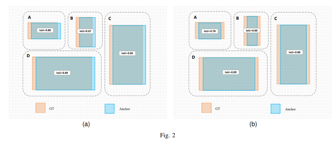

如图2所示,边界框回归样本A和B中的GT盒尺度相同,而C和D中的GT盒尺度相同。A和D中的GT盒形状相同,B和C中的GT盒形状相同。C和D中的边界框的尺度大于A和b中的边界框的尺度。图2a中所有边界框的回归样本具有相同的偏差,形状偏差为0。Fig.2a与Fig.2b的不同之处在于Fig.2b中所有边界框回归样本的形状偏差相同,偏差均为0。
图a中的A与B的deviation相同但IoU值存在差异。
图a中的C与D的deviation相同但IoU值存在差异,并且与a中的A与B相比,其IoU值差异并不显著。
图b中的A与B的shape-deviation相同但IoU值存在差异。
图b中的C与D的shape-deviation相同但IoU值存在差异,并且与b中的A与B相比,IoU值差异并不显著。
基于上述分析,得出的结论:
1)假设GT盒不是正方形,有长边和短边,回归样本中边界盒形状和尺度的不同,在偏差和形状偏差相同且不全为0时,其IoU值也会不同。
2)对于相同尺度的边界盒回归样本,当回归样本的偏差和形状偏差相同且不均为0时,边界盒的形状会对回归样本的IoU值产生影响。沿边界盒短边方向偏移和形状偏移所对应的IoU值变化更为显著。
3)对于相同形状边界框的回归样本,当回归样本偏差与形状偏差相同且不均为0时,相对于较大尺度的回归样本,较小尺度边界框回归样本的IoU值受GT盒形状的影响更为显著。

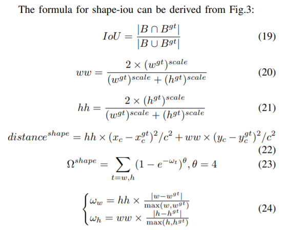

1.1 Shape-IoU介绍
​其中scale为尺度因子,与数据集中目标的尺度有关,ww与hh分别为水平方向与竖直方向的权重系数,其取值与GT框的形状有关。其对应的边框回归损失如下:

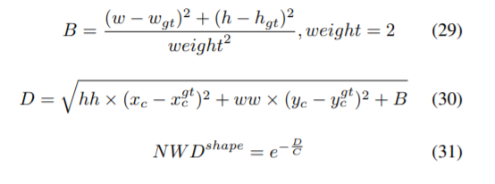

1.3 Shape-NWD
Shape-NWD:同样,我们将ShapeIoU的思想融入到NWD中,得到Shape-NWD,其定义如下:

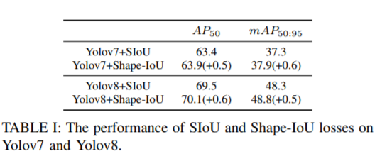

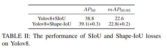

1.4 实验结果
PASCAL VOC 数据集在 YOLOv8 and YOLOv7的性能
VisDrone2019 on YOLOv8

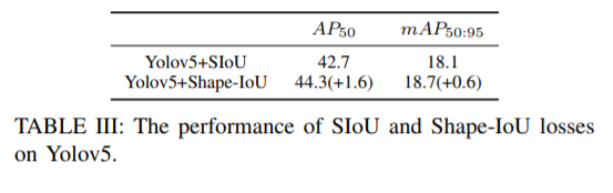

AI-TOD on YOLOv5
