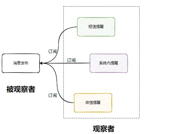

观察者模式应用最广的场景就是消息发布订阅, 比如当系统中完成一个业务事件, 需要通知给不同的用户平台,这个时候就会有多种通知方式,如:
那么就需要将消息发布对象这一个状态的改变, 通知给另外多个平台的对象,像这种情况就适合观察者模式。下面就详细的介绍一下观察者模式
一、观察者模式的介绍
前面说到,观察者是一种行为设计模式,允许一个对象将其状态的改变通知其他对象。实际上主要的部分就是观察者和被观察者,比如前言提到的消息发布,就属于被观察者,而各种不同的平台消息提醒,则是一系列的观察者。那么观察者如何获取被观察者的状态变化呢?在观察者模式中是这样设计的:

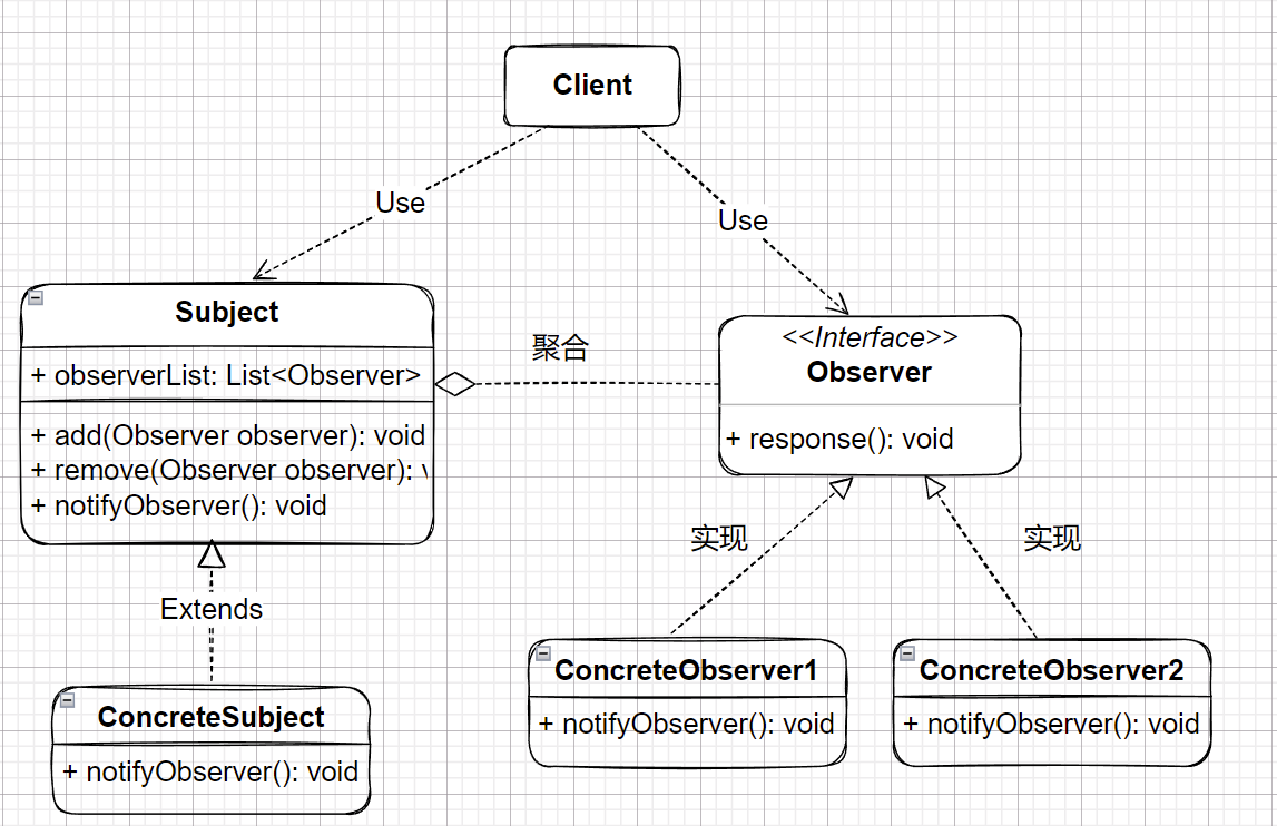

1.1 观察者模式的结构
在被观察者这一块,通过在被观察者中管理观察者,如add() 增加观察者,remove() 移除观察者和notifyObserver() 通知/发送消息给观察者等等方法,来达到通知观察者,管理观察者数量的作用。在观察者这个角度,需要有response() 接收被观察者通知的方法,来完成整个观察者模式的闭环。用UML图来展示则如下所示:
观察者模式结构中主要包括被观察者(Object)和观察者(Observer)两个结构:
  • Subject:主题抽象类,提供一系列观察者对象,以及对这些对象的增加、删除和通知的方法
  • ConcreteSubject:主题具体实现类,实现抽象主题中的通知方法,通知所有注册过的观察者对象
  • Observer:观察者抽象类,包含一个通知响应抽象方法
  • ConcreteObserver1、ConcreteObserver2:观察者实现类,实现抽象观察者中的方法,以便在得到目标的更改通知时更新自身的状态
  • Client:客户端,对主题及观察者进行调用
从上面的UML图我们会知道,通过抽象观察者和被观察者,然后分别实现不同的观察者和被观察者,来达到将多个对象的不同状态传递给多个对象的作用。
1.2 观察者模式的实现
根据上面的类图,我们可以实现对应的代码。
首先定义一个抽象目标类Subject,其中包括增加、注销和通知观察者方法

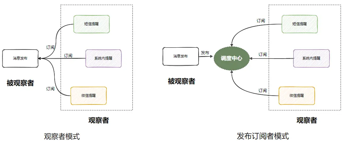

1.3 观察者模式和订阅发布者模式的区别
在平常的开发中, 我们也会接触到订阅发布者模式(Pub-Sub Pattern), 前面我们也说到它是观察者模式另外一种叫法,但是它们两者之间有什么不同呢?先来看看两个模式的实现结构:
在实际业务中,发布订阅者模式就是消息中间件的实现, 两者的区别在于:观察者模式中, 被观察者和观察者两者直接相关依赖,而在发布订阅者模式中,因为有调度中心的存在,被观察者和观察者两者不相互依赖,因此对于发布订阅者模式,实现了被观察者和观察者的解耦,更利于各个组件的独立扩展。
在具体调度中心中,可以通过不同的消息中间件来完成,比如Java中的RabbitMQ, Kafka等等

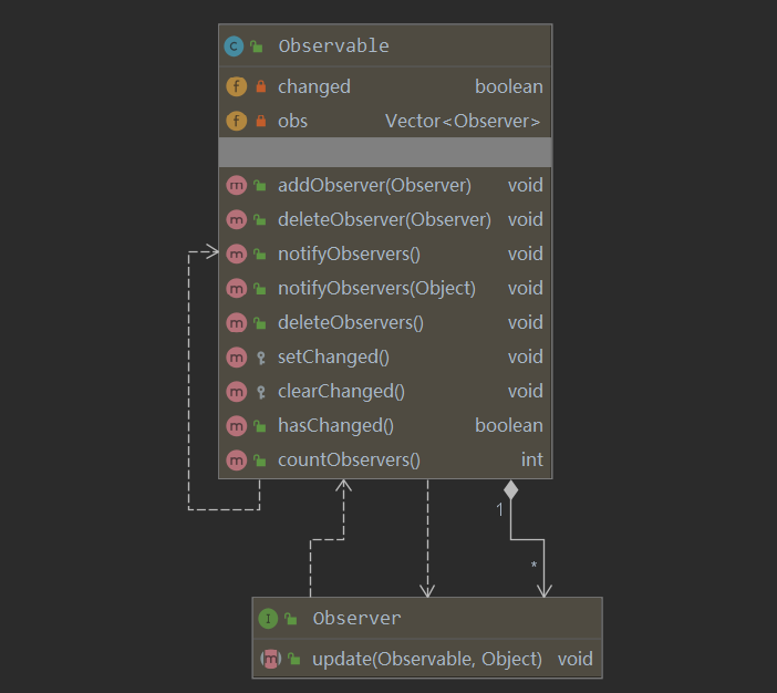

2.1 观察者模式在java.util包中的应用
观察者模式在JDK中就有典型应用,比如java.util.Observablejava.util.Observer类。结构如下图所示:
我们可以通过实现具体的ConcreteObserver和具体的ConcreteObservable完成观察者模式流程

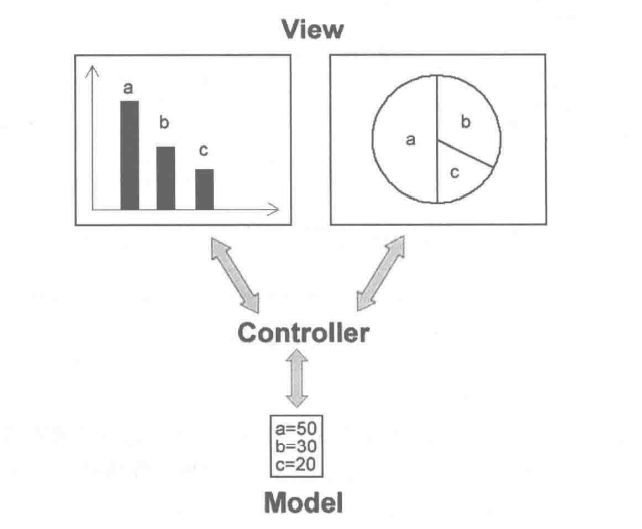

2.2 观察者模式在MVC中的应用
MVC(Modew-View-Controller)架构中也应用了观察者模式,其中模型(Model)可以对应观察者模式中的观察目标,而视图(View)对应于观察者,控制器(Controller)就是中介者模式的应用:

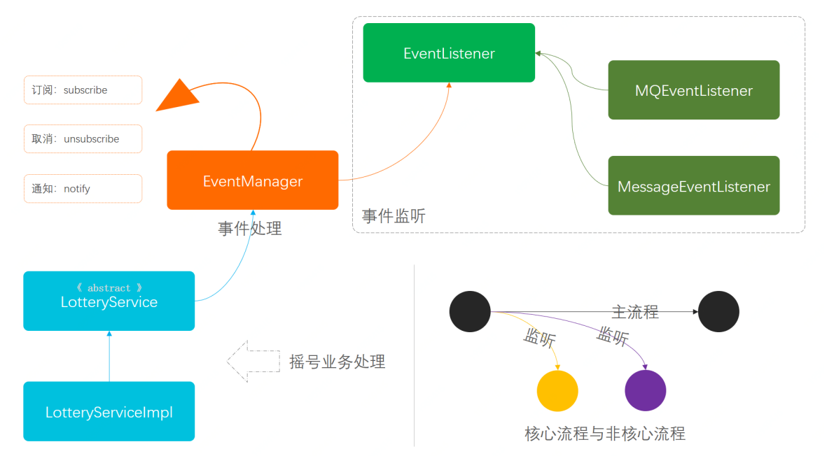

3.1 在本案例中模拟北京小客车指标摇号事件的消息通知场景(来源于《重学Java设计模式》)
对于通知事件,可以将其分成三个部分:事件监听事件处理具体的业务流程,如下图所示:
对于和核心流程和非核心流程的结构,非核心流程可以是异步的,在MQ以及定时任务的处理下,能够最终保证一致性。
3.1.1 具体代码实现
  1. 事件监听接口及具体实现
这个部分就相当于观察者(Observer)的角色, 需要被观察者将信息发送给这些不同的观察者
在接口中定义基本事件类方法doEvent(),相当于UML图中的response() 方法

  1. 事件处理类
该部分就相当于Object部分,也就是被观察者
对于不同的事件类型(MQ和Message)进行枚举处理,并提供三个方法:subscribe()unsubscribe()notify()用于对监听事件的注册和使用:

  1. 业务抽象类接口及其实现
这一部分不属于观察者模式中的部分,是属于具体业务中的代码, 通过使用抽象类的方式实现方法可以在方法中扩展额外的调用,并提供抽象方法doDraw(),让继承者去实现具体逻辑

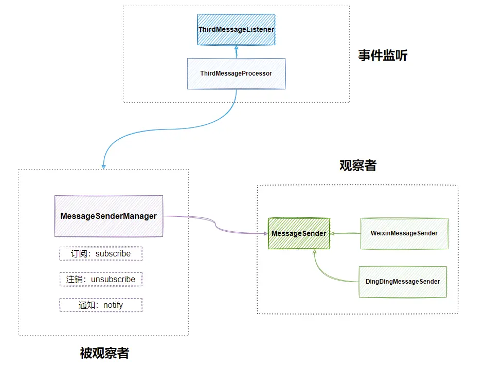

3.2 监听系统工作流完成消息,分别发送给不同的平台,比如微信,钉钉等
3.2.1 具体代码实现
  1. 消息事件监听
该类监听系统中的流程信息,通过这个processor来管理第三方平台,并选择性推送。继承ThirdMessageListener,接收系统传递过来的流程信息userMessage。

  1. 消息发送管理器
    该部分是MessageSenderManager,相当于观察者模式中的被观察者,对不同的观察者进行管理和消息发送:

  1. 具体平台消息发送
该部分是具体的平台消息发送过程,也就是观察者,当观察者订阅后,每次被观察状态变化后,都会将该状态发送给观察者。
