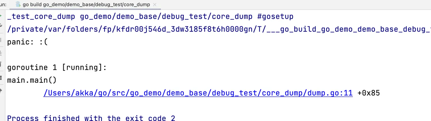

程序将很快crash
我们不能从堆栈看出来什么值导致了crash。添加日志可能是一个解决方案,但是我们不是所有情况都知道在哪里添加日志。当一个问题无法重现时,添加日志只是一个后知后觉,不断寻找的思路。

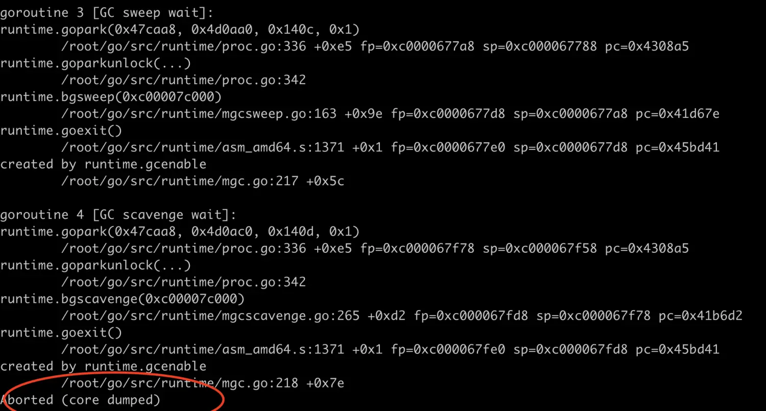

让我们加上环境变量GOTRACEBACK=crash。由于所有协程和runtime堆栈都会输出,输出更加详细。并且我们还有了coredump文件
go build -gcflags=all="-N -l" .
export GOTRACEBACK=crash
./core_dump
# 如果您的core_dump没有生成,可能是coredump size配置为0,如下命令将coredump配置为1MB大小
ulimit -c 1048576
我们有

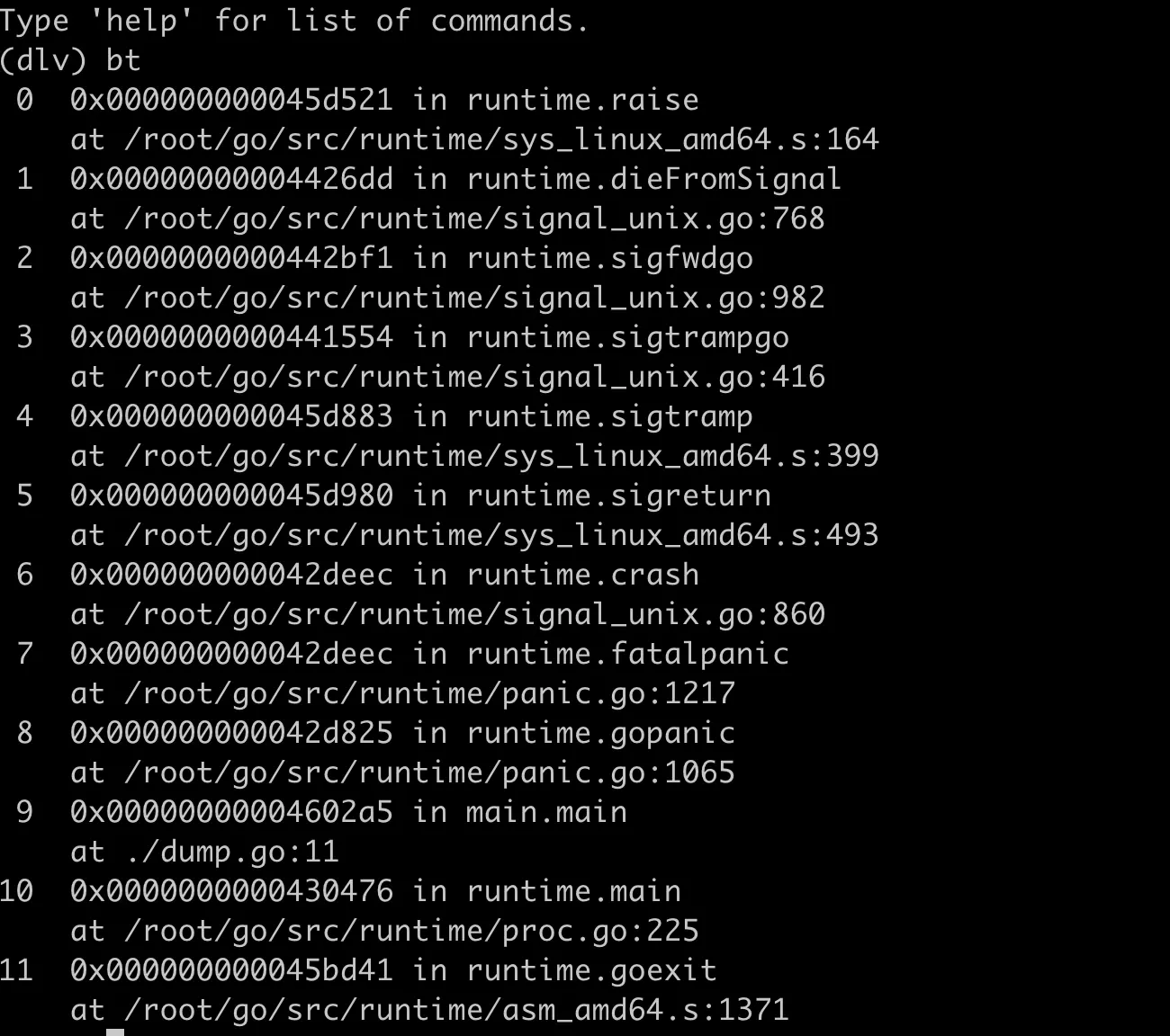

通过dlv core core_dump core.2716来调试coredump。然后通过bt命令打印堆栈,并且展示程序造成的panic。

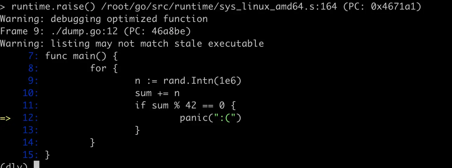

我们看到7发生了panic,然后通过frame 9查看第9个堆栈

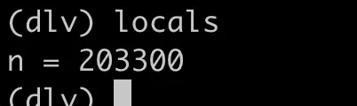

这展示了panic时的代码,然后通过命令locals打印本地变量,帮助我们搞明白什么变量参与了crash

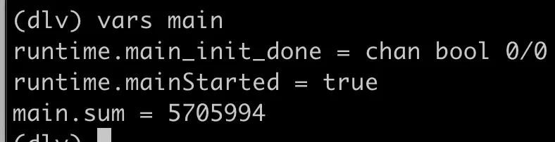

随机生成的n的值是203300。sum呢?通过vars main来查看main包里的sum的值
通过这个就可以推理出,sum的和刚好整除42,导致程序panic
