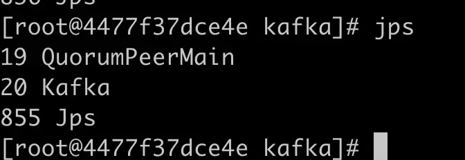

找到java程序的pid
ps -ef或者jps均可,其中jps需要安装jdk

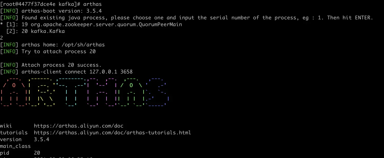

使用arthas连接到目标程序

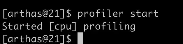

开始profiler
profiler start

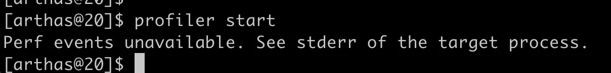

如果出现Perf events unavailable. See stderr of the target process.如图所示
需要在docker所在虚拟机上执行如下命令
echo 1 > /proc/sys/kernel/perf_event_paranoid
echo 0 > /proc/sys/kernel/kptr_restrict

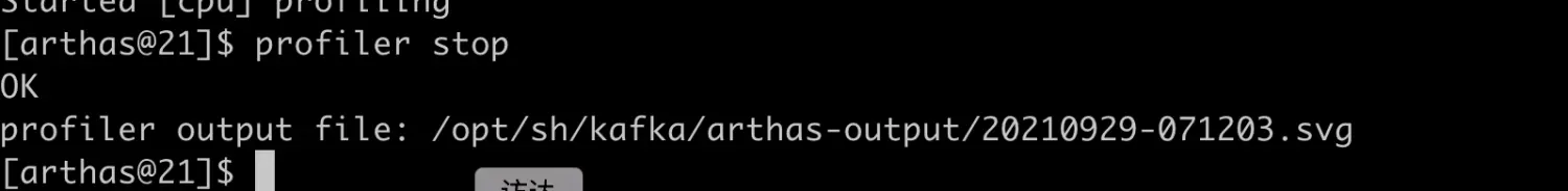

结束profiler
profiler stop
结束

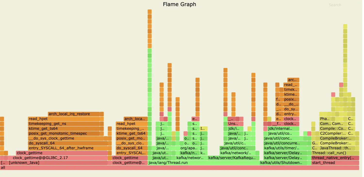

Congratulations,完成了火焰图的输出,现在你可以使用火焰图来分析执行时间较长的方法啦
