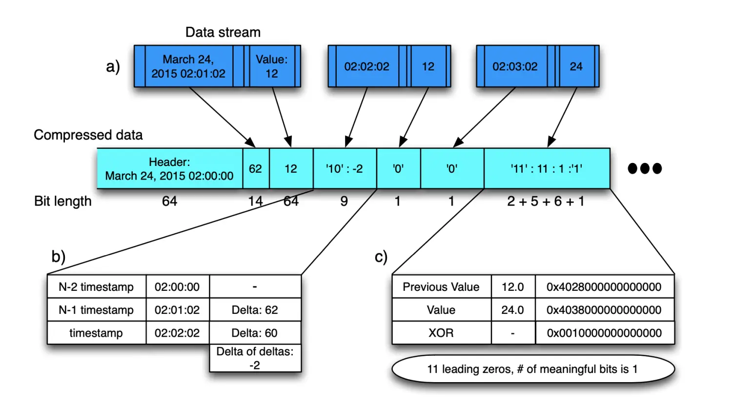

对时间戳的差值的差值进行存储,压缩空间大小。
先存储这一块的起始时间2015 02:00:00,对于第一个数值2015 02:01:02记录差值62,对下一个值2015 02:02:02,其的差值是60,差值的差值是60-62=-2,只存储-2即可,这样子大大节约了存储时间戳的空间
监控值

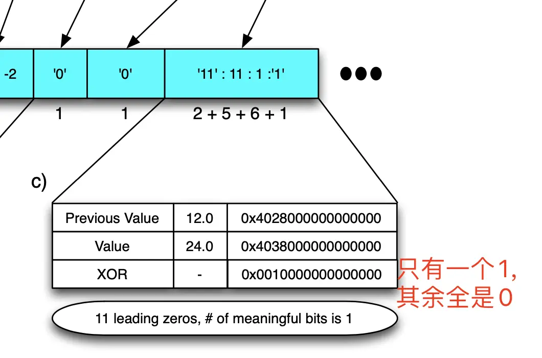

监控值采用异或的手法进行压缩,会得到0很多的二进制串,再通过合理的编码,降低总字节数。根据论文,有超过一半的数据相较上一个值没什么变化,使用一个字节即可存储

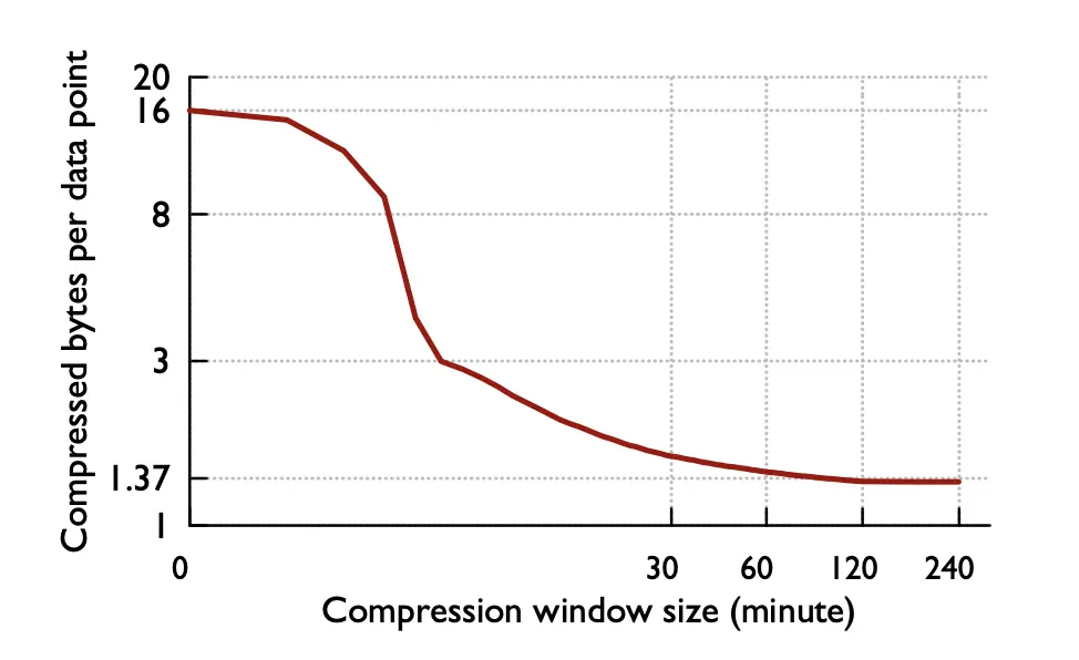

那么这样一个block里面应该存储多久的数据呢?这是一个权衡,如果存储很久的数据,则每次查询都需要查询出很large的值,才能获得结果,如果存储数据较短,则难以达到很高的压缩比。最终他们选择了两小时。
