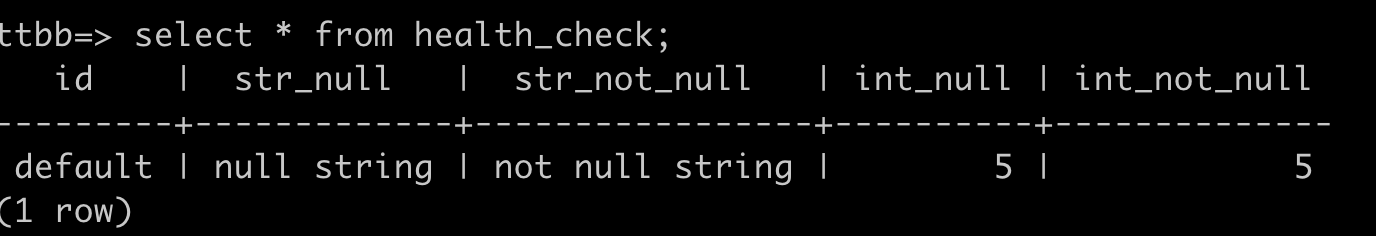

插入一条数据

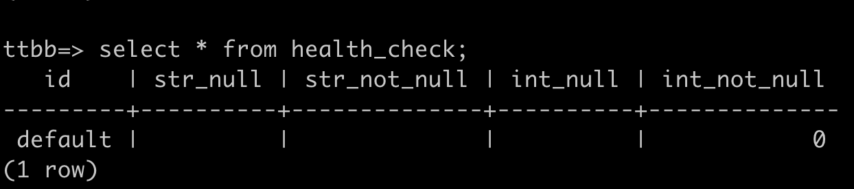

执行完毕之后
除了我要更新的int_not_null字段,其他值都被修改了
这肯定不是我们想要的效果,我们只想更新一个字段。

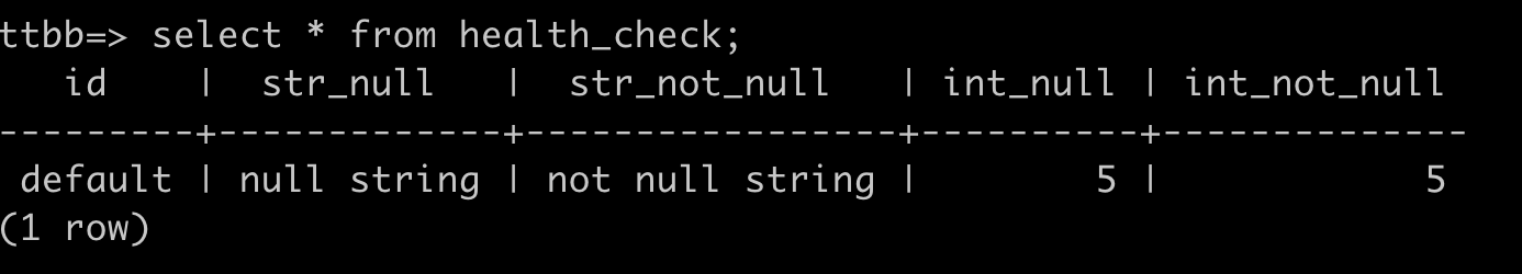

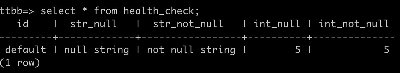

重新导入数据
操作update
可是什么都没有更新,原来OmitEmpty把数字0当做是0值,没有进行更新,那么要怎么写呢,答案是使用*int类型

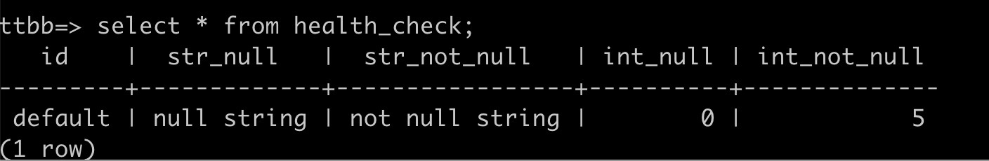

再次操作Update
效果达成
