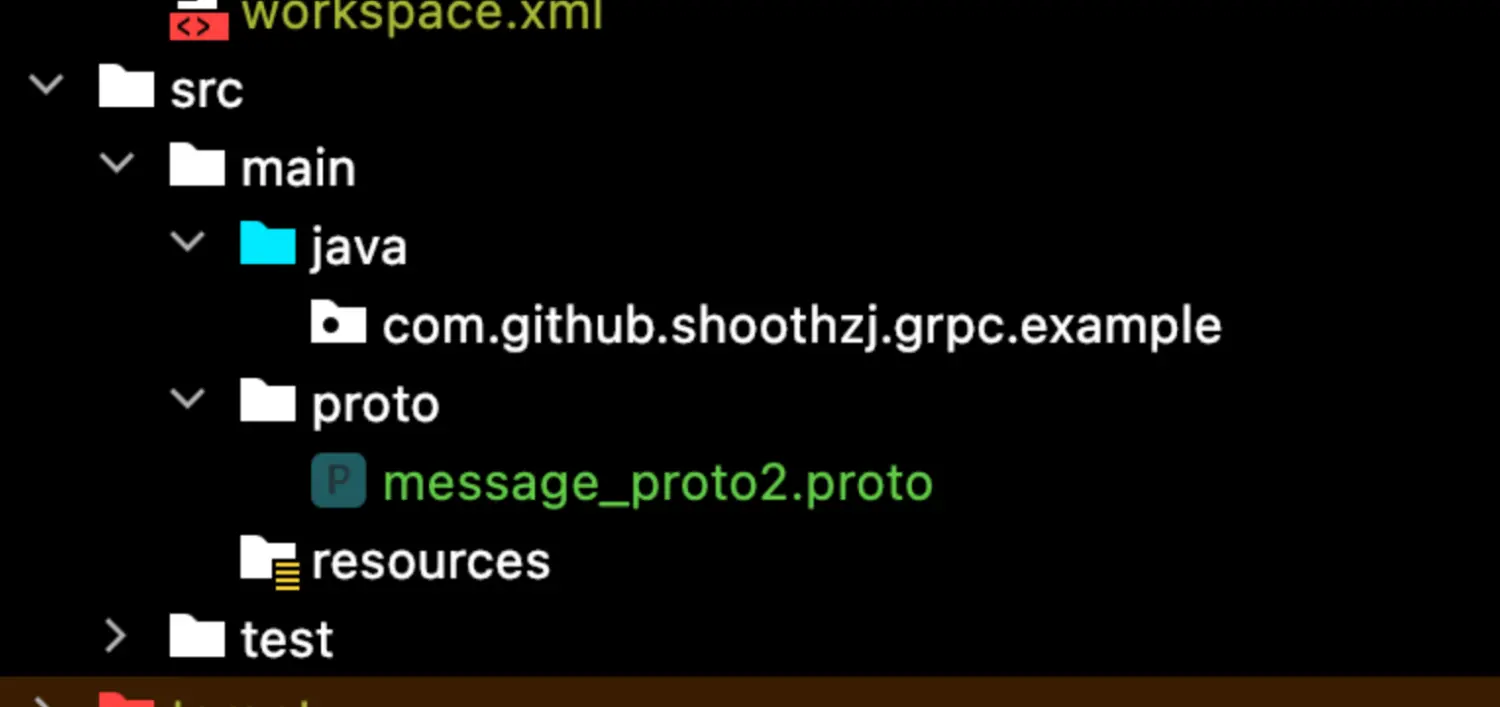

书写proto文件
proto文件就用上述的定义,放置在src/main/proto文件夹下,如下图
