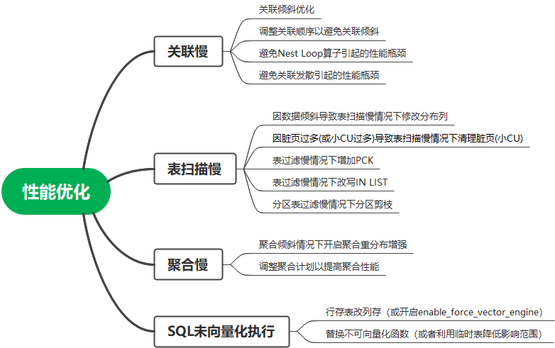

【摘要】 本文是作者结合实际调优案例总结梳理出来的一些常用SQL性能优化方法,主要从四个方面(表扫描慢、关联慢、聚合慢、不可向量化)来分析,本篇重点介绍表扫描慢这一部分
上一篇中已经介绍了关联慢的部分,本篇重点介绍表扫描慢这一部分
二、表扫描慢

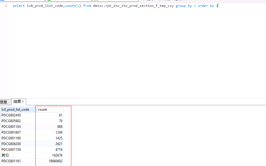

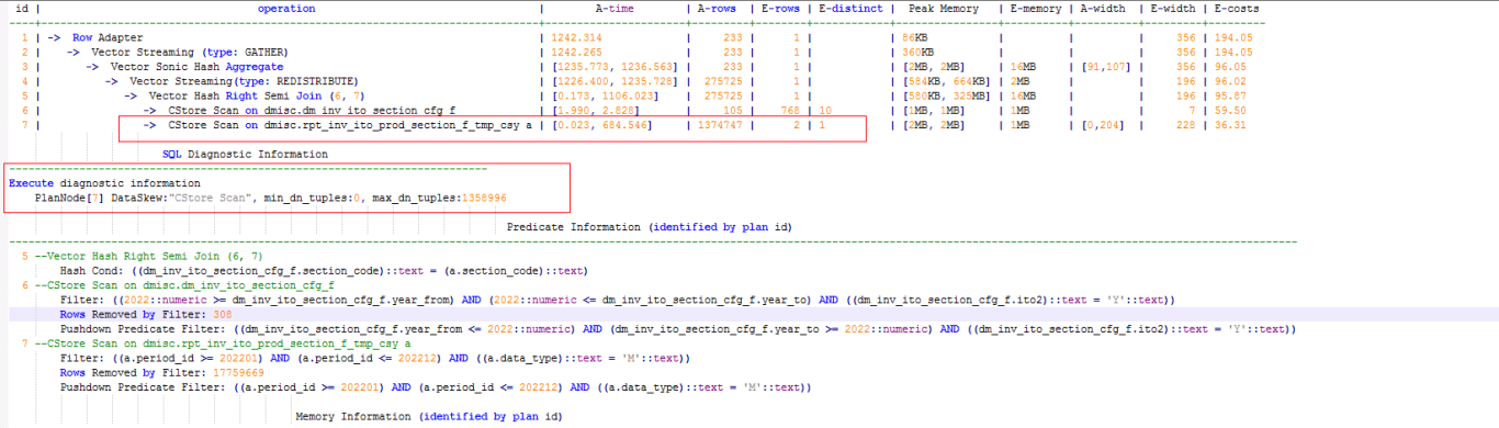

众所周知,在数据仓库类型的数据库中,大表的分布列选择对于数据库和语句查询性能都有至关重要的影响。 如果表的分布列选择不当,在数据导入后有可能出现数据分布倾斜,进而导致某些磁盘的使用明显高于其他磁盘,极端情况下会导致集群只读。如下图所示,
表a为含有接近两千万数据量的HASH表,在进行表扫描时存在数据倾斜的问题:min_dn_tuple:0 max_dn_tuple:1358996,查看表a的分布列,发现分布列选择不合理
** Hash分布表的分布列选取需要满足以下基本原则:**
  • 列值应比较离散,以便数据能够均匀分布到各个DN。例如,考虑选择表的主键为分布列,如在人员信息表中选择身份证号码为分布列;
  • 在满足第一条原则的情况下尽量不要选取存在常量filter的列;
  • 在满足前两条原则的情况,考虑选择查询中的连接条件为分布列,以便Join任务能够下推到DN中执行,且减少DN之间的通信数据量;
  • 支持多分布列特性,可以更好地满足数据分布的均匀性要求。
    依据上述基本原则,对表a的分布列进行修改,
alter table tablename distribute by HASH()/REPLICATION/ROUNDROBIN
修改后SQL执行计划下图所示:
SQL执行时间由原本的1s+优化为30ms左右,这是因为合理的分布列能够将数据均匀分摊到各个DN上进行分析处理,不会出现数据集中在某个DN从而引起性能瓶颈

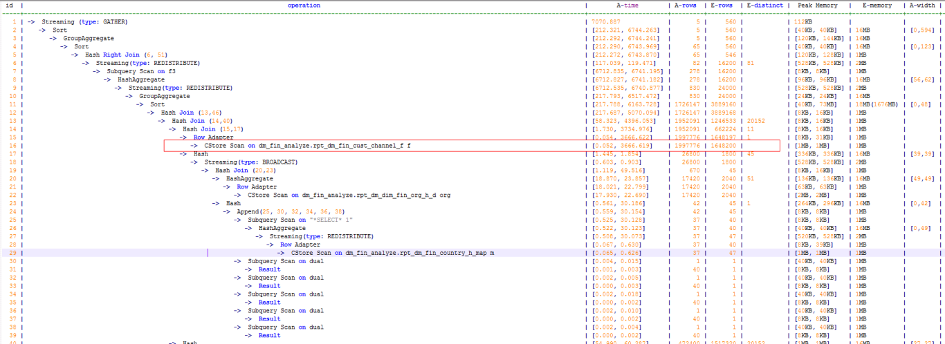

2、因脏页过多(或小CU过多)导致表扫描慢情况下清理脏页(小CU)
业务问题
SQL语句运行过程中,表扫描过慢,耗时占总耗时的一半
分析思路

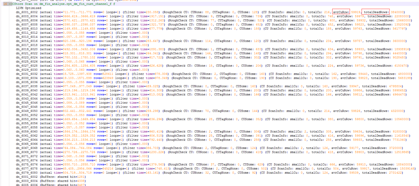

查看执行计划中的Datanode Information,
其中,脏页和小CU情况可以看对应表扫描那一层的CU ScanInfo情况,averCuRow代表每个CU平均数据量,如果小于1w,证明存在小CU的情况,totalDeadRows代表脏页情况
图中可以看出,该表不存在小CU情况,但存在过多脏页,此时需要对表做一下vacuum full analyze

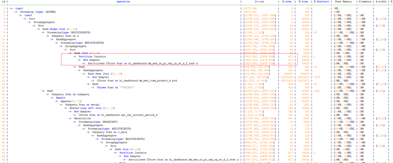

如下图所示,该SQL语句性能瓶颈在于扫描表A,表A总共13亿数据,过滤到只剩617行数据,耗时12s较长

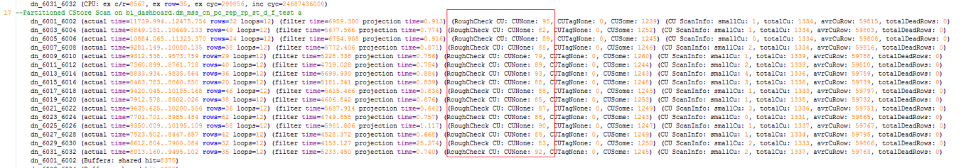

查看执行计划中的Datanode Information,RoughCheck(根据稀疏索引排除查询不相关的数据)中的CUNone代表稀疏索引预过滤掉的元组,因此,CUNone比例越高,PCK的性能收益越明显。
如上图所示,CUNone值不大,代表当前表扫描预过滤效果并不明显,因此,将表A的过滤条件设置为PCK,实现对表A的快速扫描。

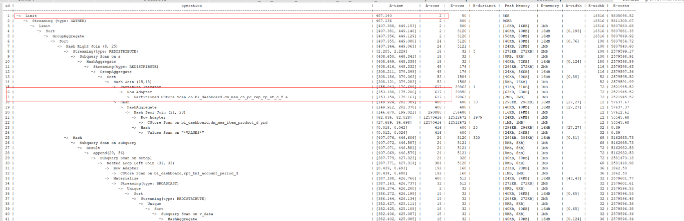

为表A增加完PCK后,其执行计划如下图所示:

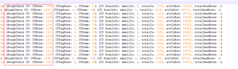

表A的扫描时间有原来的12s+降低为6s+,执行效率得到了提升。同时,查看Datanode Information,CUNone值相比优化前提高了数十倍,大大降低了SQL的执行时间。

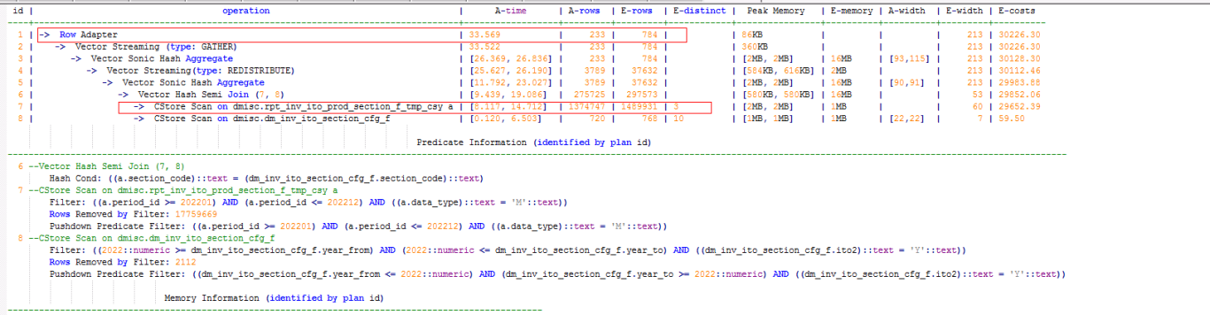

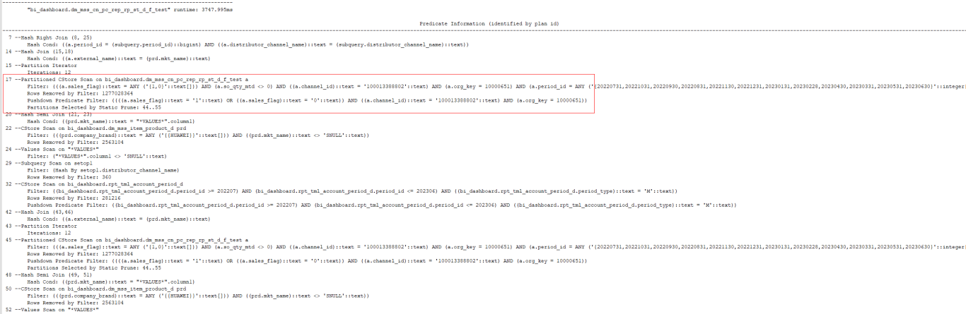

in值多时过滤不下推,容易影响表扫描的效率,例如下边这个SQL语句,其in值有12个,
SELECT A.PERIOD_ID,
         IFNULL(A.CHANNEL_NAME, 'SNULL') AS DISTRIBUTOR_CHANNEL_NAME,
         SUM(A.SO_QTY_MTD) AS SO_QTY,
         SUM(DECODE(A.PERIOD_ID, 20230630, A.SO_QTY_MTD)) AS SO_QTY_ORDER
 select count(*)   FROM DM_MSS_CN_PC_REP_RP_ST_D_F A
   INNER JOIN F_SRV_DB_DIM_PRD_D PRD
      ON A.EXTERNAL_NAME = PRD.EXTERNAL_NAME
   WHERE 1 = 1
     AND A.CHANNEL_ID IN ('100013388802')
     AND A.ORG_KEY IN (10000651)
     AND A.SALES_FLAG IN ('1', '0')
     AND A.PERIOD_ID IN (20220731,20221031,20220930,20220831,20221130,20221231,20230131,20230228,20230430,20230331,20230531,20230630)
     AND (A.SO_QTY_MTD <> 0) -- 过滤所有日期SO_QTY为0的数据
   GROUP BY A.PERIOD_ID,
查看其执行计划,发现Pushdown Predicate Filter中并没有in值,其会影响语句的执行性能,因此,对该SQL进行改写:

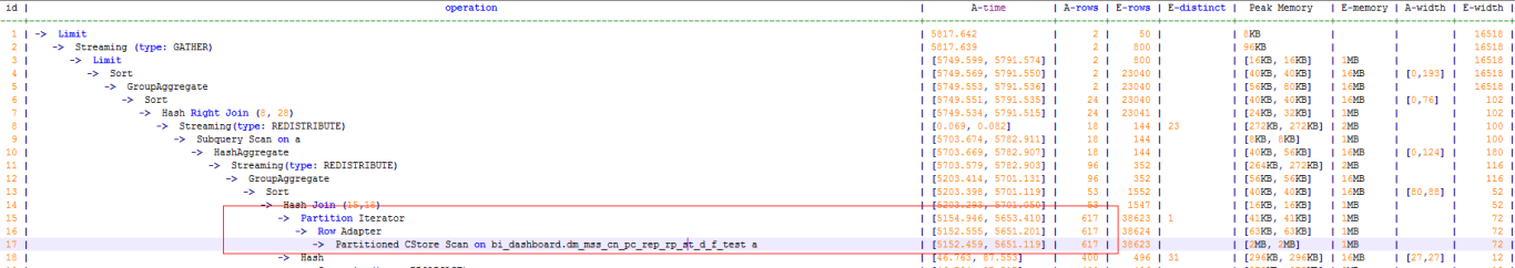

A.PERIOD_ID IN (20220731,20221031,20220930,20220831,20221130)
or A.PERIOD_ID IN (20221231,20230131,20230228,20230430,20230331)
or A.PERIOD_ID IN (20230531,20230630)

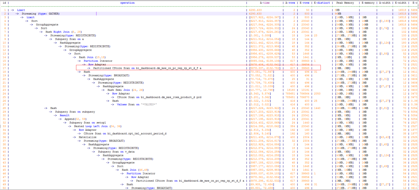

保证in list数量不超过5个,使得in值能够过滤下推,改写后SQL执行计划如下图所示:
执行时间降低为600ms+,性能提高了10倍!

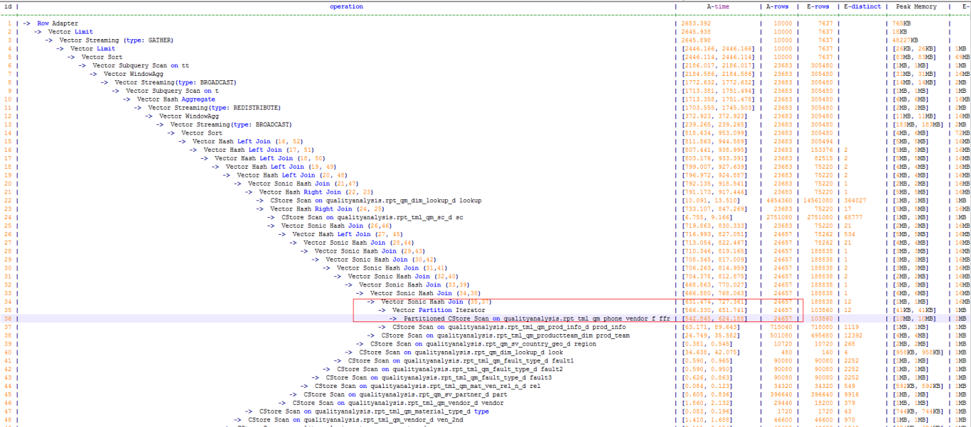

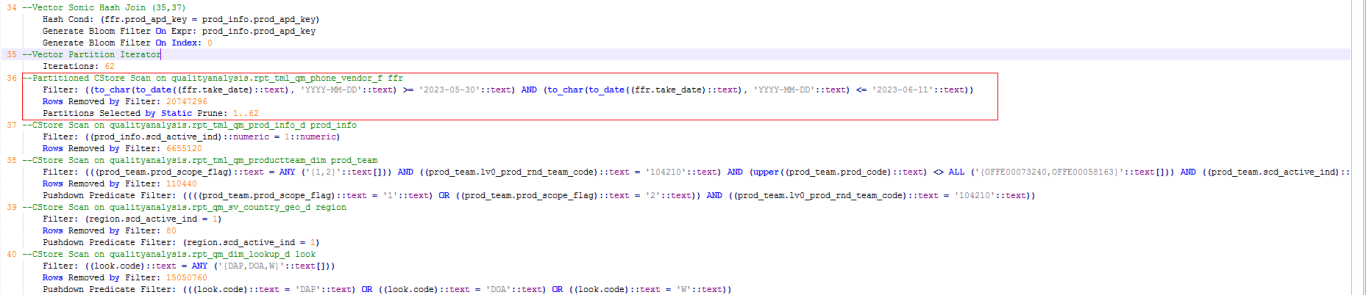

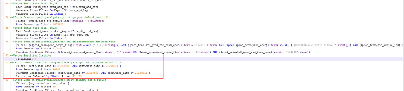

查看SQL的performance执行计划,可以看到在表过滤时,对分区表的每一个分区都扫描了一遍,分区条件并没有得到合理的利用。查看SQL语句,FFR表的过滤条件存在强转,导致执行计划未分区剪枝,走了全表扫描,性能严重裂化。
FROM   RPT_TML_QM_PHONE_VENDOR_F                   FFR
INNER  JOIN RPT_TML_QM_PROD_INFO_D                PROD_INFO
ON PROD_INFO.PROD_APD_KEY = FFR.PROD_APD_KEY
AND PROD_INFO.SCD_ACTIVE_IND = 1
AND to_char(to_date(FFR.take_date),'YYYY-MM-DD') >= '2023-05-30'
AND to_char(to_date(FFR.take_date),'YYYY-MM-DD') <= '2023-06-11'

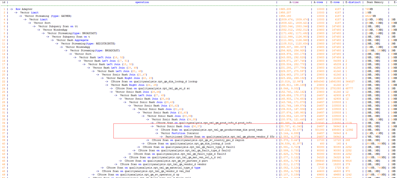

对该处SQL进行改写优化
AND FFR.take_date >= 20230530
AND FFR.take_date <= 20230611
优化后语句执行时间降低了600ms+,执行计划如下图所示
同时,也能从下图信息看出执行过程中进行分区剪枝,降低了表扫描时扫描分区的数量,提高了表扫描效率。
