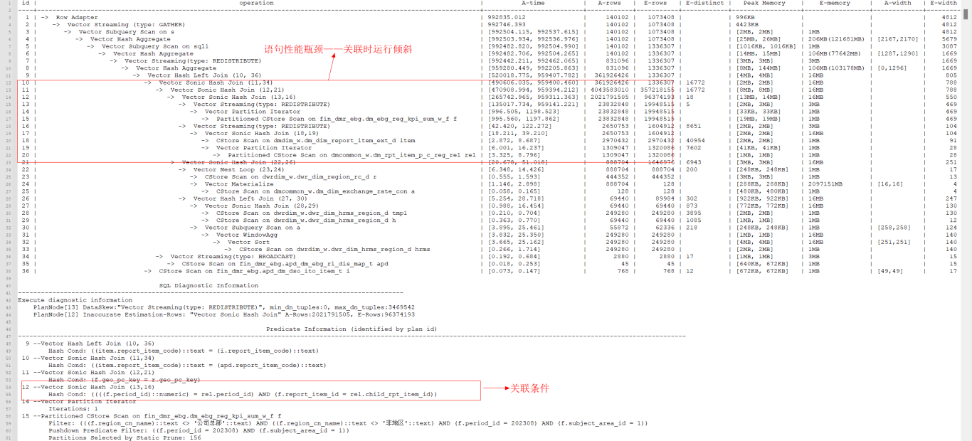

1、关联倾斜优化
业务问题

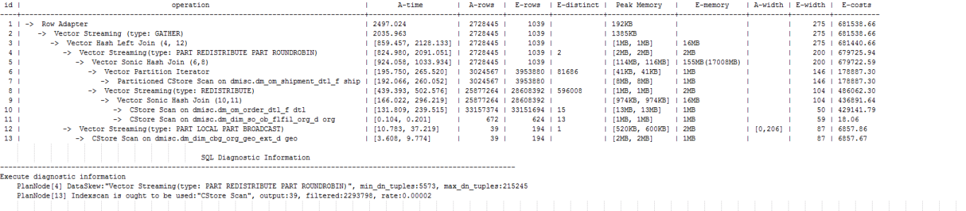

如下图所示,SQL执行性能瓶颈在于关联(发生数据倾斜),导致执行时间达到16min(该案例并非去HANA过程中发生的,而是从别处拿来讲解的案例)
分析思路
关联过程中,因为**关联条件中不包含表的分布键,可能会发生表关于关联条件重分布这一过程(也有可能直接广播,优化器会根据估算代价决定)。因此,会产生这样一种情况:关联条件中某个字段重复值过多,进而导致重分布时,数据分布产生倾斜(不同DN上数据量相差10% 即判定为数据倾斜)**,
关联倾斜的后果是:某个DN会因为数据量过大而成为语句执行的性能瓶颈
解决措施:
  • 找出关联条件中重复值较多的那个字段以及重复值
    重复值判断方法:
select count(1),report_item_id from fin_dmr_ebg.dm_ebg_reg_kpi_sum_w_f
where 过滤条件
group by 2
order by 1 desc
  • 在当前层(即发生关联这一层查询中)使用hint: /+skew(表名(字段名)(重复值))/
    具体使用方法可以看 https://support.huaweicloud.cn/intl/zh-cn/performance-dws/dws_10_0029.html
    优化后,如下图所示,从执行计划中看出,运行倾斜问题得到了缓解
    这两个问题解决后,语句执行性能变好,由992.835s变为173.7s,

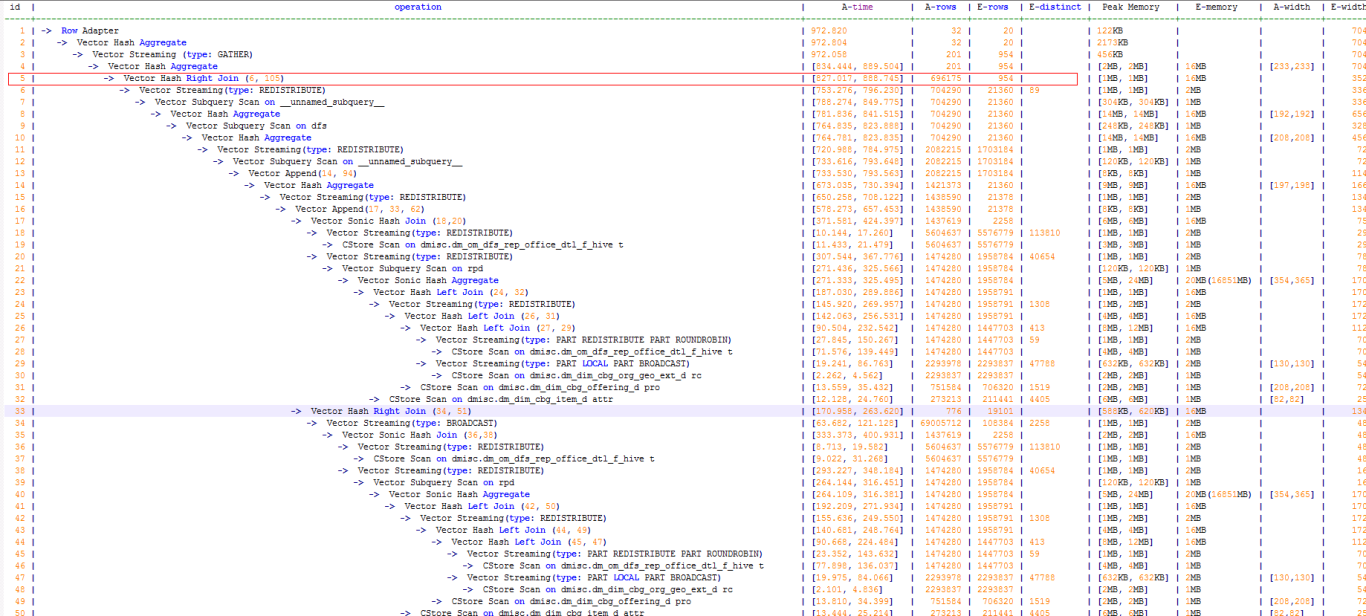

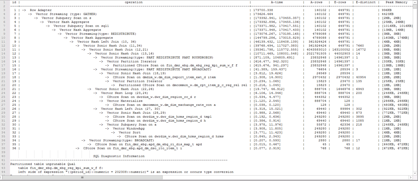

2、调整关联顺序以避免关联倾斜
业务问题
该SQL语句执行时存在数据倾斜的问题,影响语句执行效率
分析思路
首先,查看语句执行计划,计划信息的SQL Diagnostic Information显示id=4那一层DN上最大数据20w,最小数据量5000+,证明发生了数据倾斜的问题,然后观察上边那一层出现Join(关联),证明是关联时数据倾斜。
然后,针对该SQL这一点进行优化,一般来说,DWS优化器能够识别倾斜并进行相应优化(例如图中的PART … PART …),但可能也无法解决问题。
此时,可以修改关联顺序,先和表geo关联,因为数据倾斜可能是在关联其他表过程中发生的。

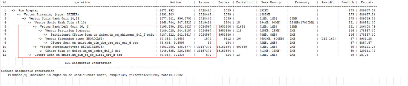

言归正传,让基表ship先和geo关联,再和大表dtl关联,最后再和表org关联(因为org在SQL语句中仅和表dtl有关联关系),此时利用hint来实现这一优化过程,hint需要加在当前层(含有这些表关联的那一层)
/*+ leading((ship geo) dtl)*/
该SQL经过优化后,执行时间降低了800ms左右,其执行计划如下图所示:
基表先和小表geo关联,缓解了原始SQL中存在数据倾斜问题,同时也降低了大数据量的REDISTRIBUTE和关联。
小结
SQL语句执行过程中,关联过程中(尤其是存在多重关联),如果某层关联能够减少大部分数据量,要利用hint将该层关联提到其能达到的最底层,以减少关联数据量。

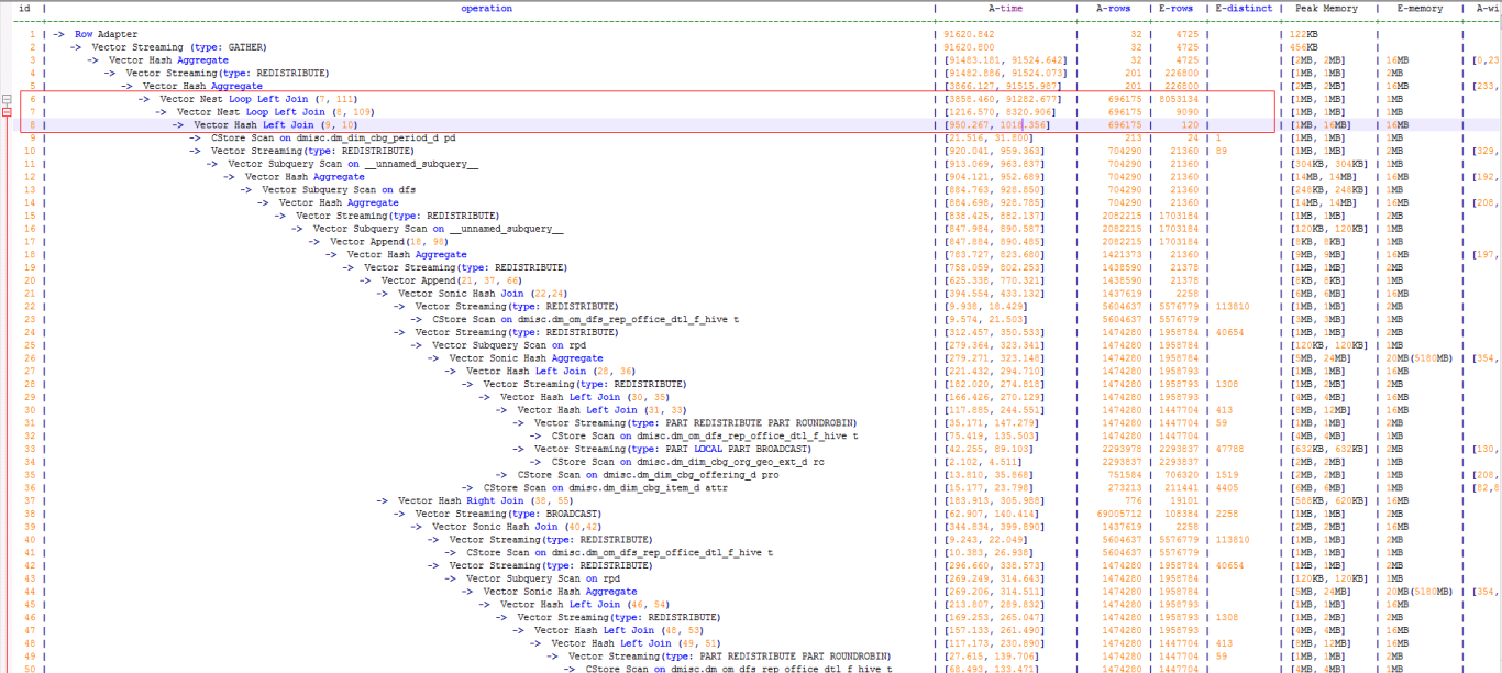

3、避免Nest Loop算子引起的性能瓶颈
业务问题
SQL语句执行性能差,语句计划中存在Nest Loop算子引发性能瓶颈
分析思路
DWS中,Hash Join 的性能一般要优于 Nest Loop,因此,发现SQL语句执行慢并且执行计划中存在Nest Loop算子时通常要进行规避,一般导致Nest Loop出现的情况有三种:
两表无关联条件(笛卡尔积)
该情况比较简单,如果关联中仅有这两张表则无法优化,只能走Nest Loop算子;若存在多张表,则可以通过调整关联顺序,以避免无关联条件的情况,若无法避免则也只能走Nest Loop算子。

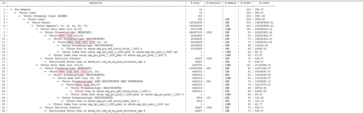

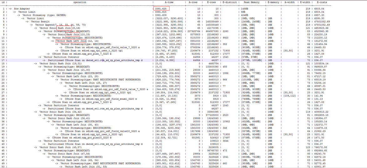

优化器走Index Scan+Nest Loop
上图因为性能问题,无法打出performance执行计划,从verbose执行计划中看到存在Index Scan+Nest Loop,此时,大致可以判断问题出在这里,原因是:优化器错误估算表的行数,导致Index Scan查询时因为频繁利用索引导致开销增大,效果不如全表扫描
此时可以利用hint来进行避免
设置 hint   /*+set [global](enable_index_nestloop off)*/ (若加在最外层,可以使用global;否则需要去掉global,不然hint无法生效)
设置全局参数 set enable_index_nestloop = off; (先执行该语句,再执行原始SQL)
从上图中可以看出,走全表扫描+Hash Join的效率远远优于 Index Scan+Nest Loop,SQL语句3s+就执行完毕。

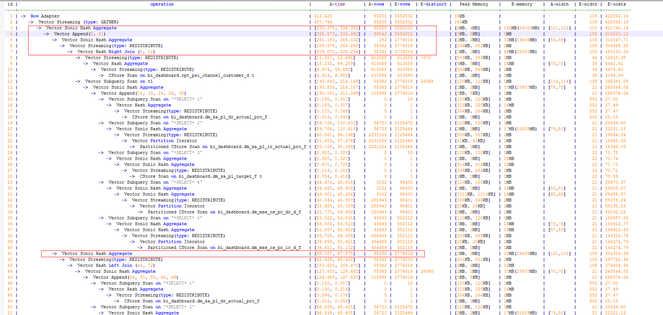

不等值关联
由于Hash Join仅支持等值关联的情况,因此若SQL语句中存在不等值关联,则优化器只会执行Nest Loop算子,不等值关联有多种情况,本文先介绍去HANA优化过程中遇到的两种:
(1)or不等值关联改写
从上图中可以看出,该语句执行过程中的性能瓶颈在于Nest Loop算子,利用hint或全局参数无法避免,因为SQL语句中存在or不等值关联

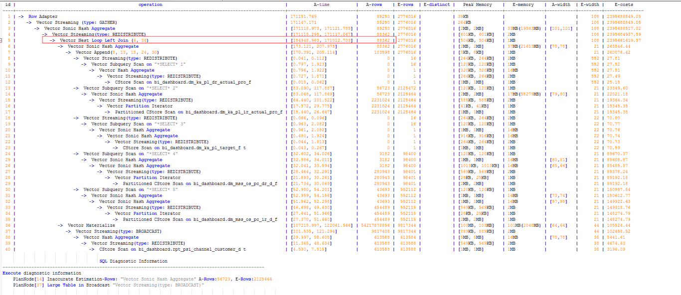

(2) between不等值关联改写
该SQL的性能瓶颈同样在于Nest Loop算子,查看其原始SQL语句
SELECT
    'W' AS DIMENSION,
	ECODE('W','W',LEFT(TO_CHAR(P.PERIOD_ID),4)||'WK' || LPAD(P.WEEK_NO, 2, '0')||date_format(P. PERIOD_ST_DATE, '%Y%m%d'),'M',LEFT(TO_CHAR(P.PERIOD_ID),4)||date_format(ADDDATE(P.PERIOD_ST_DATE,3),'%m'),'Q',LEFT(date_format(QD.PERIOD_ST_DATE,'%Y%m%d'),4)||'Q' || quarter(QD.PERIOD_ST_DATE),'Y',LEFT(TO_CHAR(P.PERIOD_ID),4)) AS "TIME",
	SUM(AATP) AS AATP,                  -- AATP
	SUM(FCST_QTY) AS FCST_QTY,              -- 要货预测
	SUM(SHIPPED_QTY) AS SHIPPED_QTY,        -- 已发货
	SUM(SALES_RPD_QTY) AS SALES_RPD_QTY,   -- 代表处DFS SO RPD数量
	SUM(SALES_EPD_QTY) AS SALES_EPD_QTY,   -- 代表处DFS SO EPD数量
	SUM(PRESO_RPD_QTY) AS PRESO_RPD_QTY,-- RPD(PreSO)
	SUM(PRESO_EPD_QTY) AS PRESO_EPD_QTY,-- EPD(PreSO)
	SUM(NET_RPD_QTY) AS NET_RPD_QTY,
	SUM(NET_EPD_QTY) AS NET_EPD_QTY,
	SUM(CURRENT_TIME_LEFT_AATP) AS CURRENT_TIME_LEFT_AATP,        -- 当周剩余AATP:AATP-已发货-DFS SO EPD
	SUM(EPD_MORE_QTY) AS EPD_MORE_QTY
FROM (SELECT PD.PERIOD_ID,PD.PERIOD_ST_DATE,PD.WEEK_NO,PD.PERIOD_END_DATE FROM DMISC.DM_DIM_CBG_PERIOD_D PD WHERE PD.PERIOD_TYPE='D' AND PD.DEL_FLAG = 'N') D
LEFT JOIN (......)
    ON D.PERIOD_ID  = CAST(date_format(DFS_DATE,'%Y%m%d') as bigint)
LEFT JOIN (SELECT PD.PERIOD_ID,PD.PERIOD_ST_DATE,PD.WEEK_NO,PD.PERIOD_END_DATE FROM DMISC.DM_DIM_CBG_PERIOD_D PD WHERE PD.PERIOD_TYPE='W' AND PD.DEL_FLAG = 'N') P
	ON D.PERIOD_ID BETWEEN CAST(date_format(P.PERIOD_ST_DATE,'%Y%m%d') as bigint) AND CAST(date_format(P.PERIOD_END_DATE,'%Y%m%d') as bigint)
LEFT JOIN (SELECT PD.PERIOD_ST_DATE,PD.PERIOD_END_DATE FROM DMISC.DM_DIM_CBG_PERIOD_D PD WHERE PD.PERIOD_TYPE='Q' AND PD.DEL_FLAG = 'N') QD
	ON D.PERIOD_ID BETWEEN CAST(date_format(QD.PERIOD_ST_DATE,'%Y%m%d') as bigint)AND CAST(date_format(QD.PERIOD_END_DATE,'%Y%m%d') as bigint)
WHERE D.PERIOD_ID BETWEEN CAST(date_format('2023-01-01','%Y%m%d') as bigint) AND CAST(date_format('2023-08-01','%Y%m%d') as bigint)
GROUP BY 1,2
原始SQL语句中,存在between非等值关联,因此,从between中的值入手进行分析,该语句语义是,从DMISC.DM_DIM_CBG_PERIOD_D表中取出PERIOD_TYPE = ‘D’(Day),然后跟从该表取出的PERIOD_TYPE = ‘W’(Week)进行关联,最后和从该表取出的PERIOD_TYPE = ‘Q’(Quarter)进行关联,原始SQL是利用between字段中的开始日期与结束日期进行关联。查看该表中的所有字段,发现可以换一种思路,PERIOD_TYPE = 'D’情况下有非空字段year、qtr_no(季度)、month_no、week_no(周),PERIOD_TYPE = 'W’情况下有非空字段year、week_no(周),PERIOD_TYPE = 'Q’情况下有非空字段year、qtr_no(季度),此时可以利用year、week_no/qtr_no来进行关联。
优化后的SQL如下所示:
FROM (SELECT PD.YEAR,PD.PERIOD_ID,PD.PERIOD_ST_DATE,PD.WEEK_NO,PD.PERIOD_END_DATE FROM DMISC.DM_DIM_CBG_PERIOD_D PD WHERE PD.PERIOD_TYPE='D' AND PD.DEL_FLAG = 'N') D
LEFT JOIN (......)
LEFT JOIN (SELECT * FROM DMISC.DM_DIM_CBG_PERIOD_D PD WHERE PD.PERIOD_TYPE='W' AND PD.DEL_FLAG = 'N') P ON D.year = P.year and D.week_no = P.week_no
LEFT JOIN (SELECT * FROM DMISC.DM_DIM_CBG_PERIOD_D PD WHERE PD.PERIOD_TYPE='Q' AND PD.DEL_FLAG = 'N') QD ON D.year = QD.year and D.week_no = QD.qtr_no
GROUP BY 1,2
从上图优化后的SQL执行计划中可以看到,耗时降低为900ms+

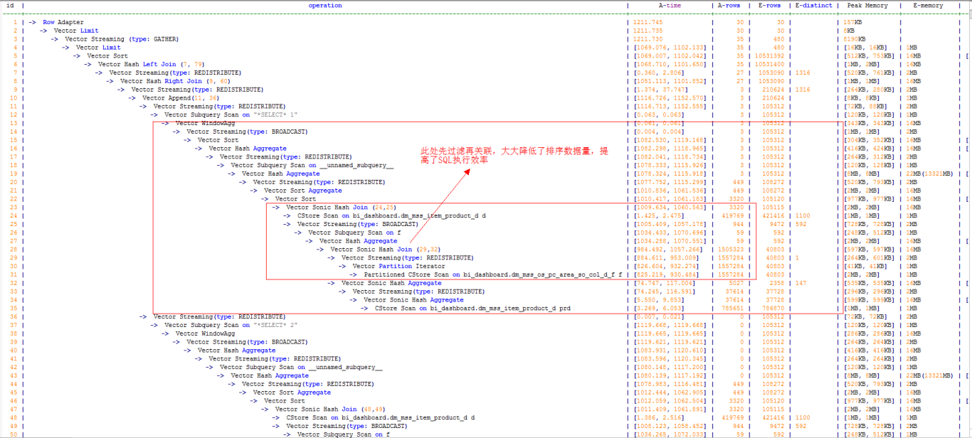

4、避免关联发散引起的性能瓶颈
业务问题
如下图所示,SQL语句执行过程中,存在关联发散导致结果集数量过大,同时,要对这么大体量的数据进行排序去重,两者效果叠加,语句执行时间达到了65s+。
存在数据发散的SQL语句如下所示
SELECT D.LV1_PROD_LIST_EN_NAME                                                            AS LV1_RPOD_EN_NAME,
         F.EXTERNAL_NAME                                                                    AS EXTERNAL_NAME,
         D.LV1_PROD_LIST_CODE                                                               AS LV1_PROD_LIST_CODE,
         SUM(CASE WHEN F.PERIOD_ID=20230510 THEN F.SO_QTY ELSE NULL END)           AS SO_QTY_ACT1,
         SUM(CASE WHEN F.PERIOD_ID=20230509 THEN F.SO_QTY ELSE NULL END)          AS SO_QTY_ACT2,
         SUM(CASE WHEN F.PERIOD_ID=20230508 THEN F.SO_QTY ELSE NULL END)          AS SO_QTY_ACT3,
         SUM(CASE WHEN F.PERIOD_ID=20230510 THEN F.SO_QTY_LAST ELSE NULL END)      AS SO_QTY_LAST,
         SUM(CASE WHEN F.PERIOD_ID=20230510 THEN F.SO_QTY_WTD ELSE NULL END)       AS SO_QTY_WTD1,
         SUM(CASE WHEN F.PERIOD_ID=20230507 THEN F.SO_QTY_WTD ELSE NULL END)      AS SO_QTY_WTD2,
         SUM(CASE WHEN F.PERIOD_ID=20230430 THEN F.SO_QTY_WTD ELSE NULL END)      AS SO_QTY_WTD3,
         SUM(CASE WHEN F.PERIOD_ID=20230510 THEN F.SO_QTY_WTD_LAST ELSE NULL END)  AS SO_QTY_WTD_LAST,
         SUM(CASE WHEN F.PERIOD_ID=20230510 THEN F.SO_QTY_MTD ELSE NULL END)       AS SO_QTY_MTD1,
         SUM(CASE WHEN F.PERIOD_ID=20230430 THEN F.SO_QTY_MTD ELSE NULL END)      AS SO_QTY_MTD2,
         SUM(CASE WHEN F.PERIOD_ID=20230331 THEN F.SO_QTY_MTD ELSE NULL END)      AS SO_QTY_MTD3,
         SUM(CASE WHEN F.PERIOD_ID=20230510 THEN F.SO_QTY_MTD_LAST ELSE NULL END)  AS SO_QTY_MTD_LAST
    FROM BI_DASHBOARD.DM_MSS_OS_PC_AREA_SO_COL_D_F F
    INNER JOIN BI_DASHBOARD.DM_MSS_ITEM_PRODUCT_D D ON F.EXTERNAL_NAME = D.MKT_NAME AND D.LV1_PROD_LIST_FLAG = 'MH'
    WHERE 1=1
    AND F.PERIOD_ID IN (20230510,20230509,20230508,20230507,20230430,20230430,20230331)
    AND F.EXTERNAL_NAME IN ( SELECT MKT_NAME EXTERNAL_NAME
		       FROM BI_DASHBOARD.DM_MSS_ITEM_PRODUCT_D PRD
		      WHERE PRD.COMPANY_BRAND =any(array[string_to_array('HUAWEI,HONER',',')])
		            AND MKT_NAME<>'SNULL' GROUP BY MKT_NAME)
    AND (F.LARGE_AREA_CODE IN  ('') OR '' IS NULL OR ''= '')
    AND (F.SMALL_AREA_CODE IN  ('') OR '' IS NULL OR ''= '')
     AND F.ECOSYSTEM = 'AG'
     AND F.SALES_FLAG = '1'
     AND F.ORG_CODE=F.SIGN_COUNTRY_PROVINCE_CODE
    GROUP BY F.EXTERNAL_NAME,D.LV1_PROD_LIST_EN_NAME,D.LV1_PROD_LIST_CODE

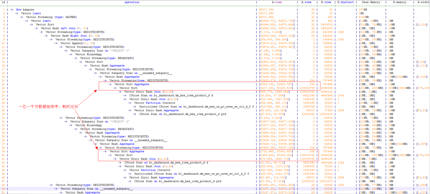

分析思路
从图中标记的地方可以看出,SQL在执行过程中,F表与D表关联时存在严重的数据发散现象,同时,sort排序处处理大数据量的结果集也导致执行时间过长。
对原始SQL进行分析,该SQL语义是:对F表进行过滤,然后与D表进行关联,取某几个固定年份的数据求和,查询最后输出的f表的值仅为EXTERNAL_NAME 并且关联条件也是EXTERNAL_NAME,此时,可以针对该SQL进行改写,可以先对f表的EXTERNAL_NAME值进行去重再关联,从而降低窗口函数中排序时的数据量,以提高语句执行效率。
改写后的SQL如下所示:

在改写的SQL中,先对f表进行去重,然后再让其与d表进行关联,其执行计划如下图所示:
小结
关联前去重操作需要考虑使用场景,如果后续关联或者输出结果涉及到很多该表的字段,那么对该表做提前去重操作可能会起到相反的效果,影响语句执行性能,甚至影响结果集的准确性。因此,提前去重更适用于后续操作涉及到的字段不多,且提前去重不影响结果集的场景 (需要自己动手尝试一下)
