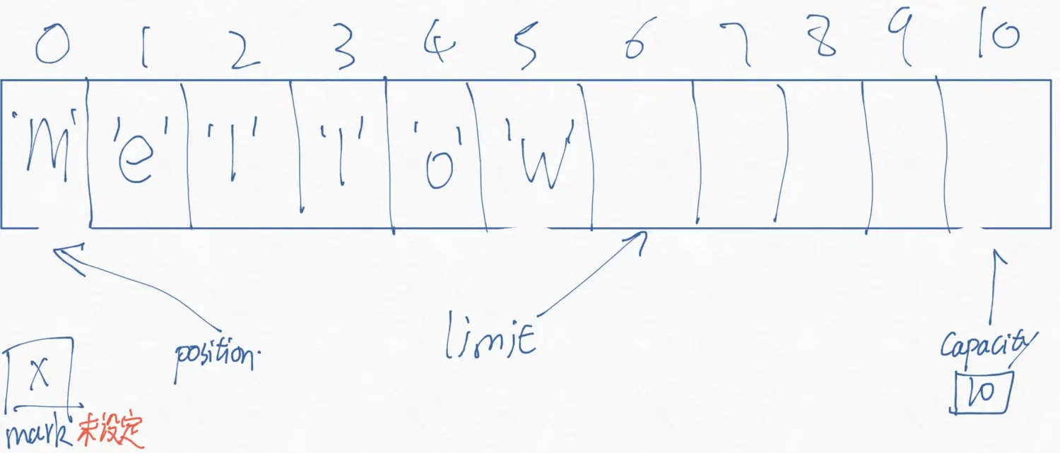

【摘要】 我们准备好了Buffer,现在我们要将它交由Channel处理。现在假设我们填满了一个Buffer,emmmm,然后把它传给Channel对象,Channel对象对buffer调用get方法,然后position自加,会怎么样?IndexOutOfBoundsException被抛出了!那怎么办?为了让Channel能够处理对象,我们需要把postion重设为你希望它开始处理的位置,顺便再设...
那怎么办?为了让Channel能够处理对象,我们需要把postion重设为你希望它开始处理的位置,顺便再设置limite为现在存储的位置,假设我们需要Channel从头开始处理对象,那么就应该做如下的处理:
  buffer.limit(buffer.position()).position(0);
  //上面的调用,等同于如下的方法
  buffer.flip();
然后概念图就会变成下面这样:
