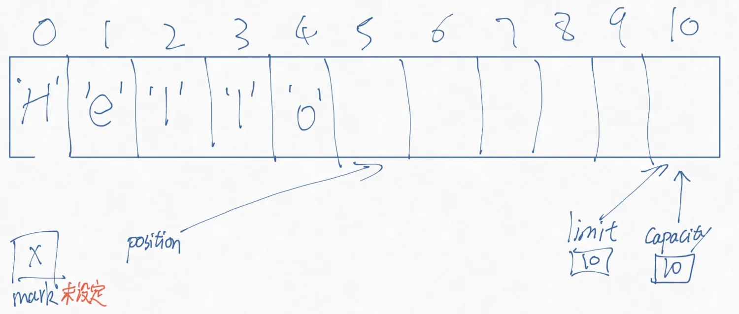

让我们试着对ByteBuffer中写入数据,如果执行下面的命令,JAVA NIO BUFFER(一)中的概念图,就会变成如下的样子。
 buffer.put((byte)'H').put((byte)'e').put((byte)'l').put((byte)'l').put((byte)'o');

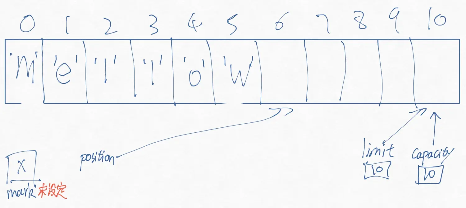

猜一猜,如果执行这个命令
  buffer.put(0,(byte)'M').put((byte)'w');
会变成什么样子?
会变成这样!,第一个把0位置的H替换为M,然后紧接着的put操作查看到了position在5位置,把5位置写入W,然后position自加变为6.
