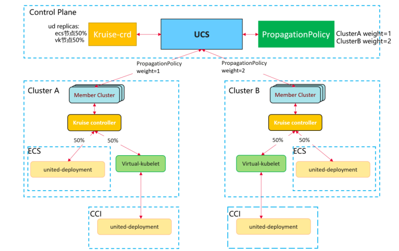

二、方案简介
本文展示在UCS纳管多云集群的场景下,跨云部署OpenKruise特有的workload(以UnitedDeployment为例),方案步骤如下:
  1. 配置联邦kubectl,分别为集群联邦管理面及成员集群安装Kruise插件。
  2. 利用UCS联邦的PropagationPolicy,将负载按权重部署在成员集群中。
  3. 利用openkruise的多区域管理能力,使负载按规则部署在ecs节点及CCI上。
整体架构如下:
  • PropagationPolicy:是UCS中控制如何在不同集群之间传播资源的策略。具体来说,PropagationPolicy决定了在应用程序部署期间,哪些资源需要在不同的集群之间复制。
  • Virtual-Kubelet:是kubernetes集群的插件,作为一种虚拟的kubelet用来连接Kubernetes集群和其他平台的API。Virtual Kubelet的主要场景是将Kubernetes API扩展到无服务器的容器平台(如CCI)。
  • UnitedDeployment:在一个 Kubernetes 集群中可能存在不同的 node 类型,比如多个可用区、或不同的节点技术(比如 Virtual kueblet)等,这些不同类型的 node 上有 label/taint 标识。 UnitedDeployment 控制器可以提供一个模板来定义应用,并通过管理多个 workload 来匹配不同的区域。

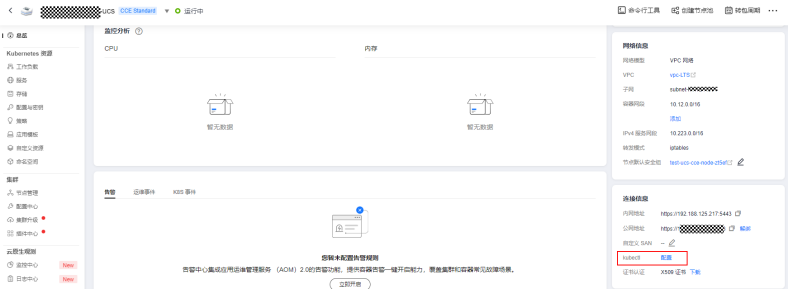

3.1 配置已加入舰队CCE集群的kubectl工具
通过kubectl连接集群:https://support.huaweicloud.cn/usermanual-cce/cce_10_0107.html

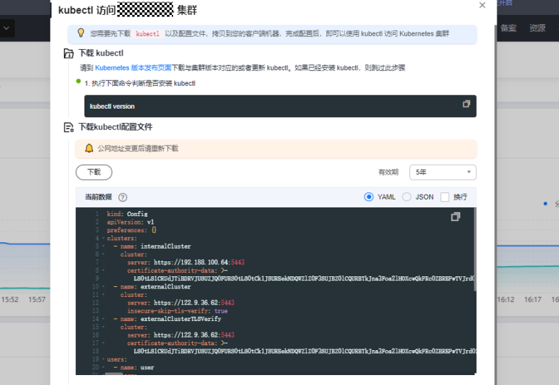

步骤1 进入CCE集群->点击kubectl旁的”配置”按钮(连接信息已添加公网地址)
步骤2 下载config文件->将文件放在能够连接到集群API的节点的/$HOME/.kube/
mkdir -p $HOME/.kube
mv -f test-ucs-kubeconfig.yaml $HOME/.kube/config

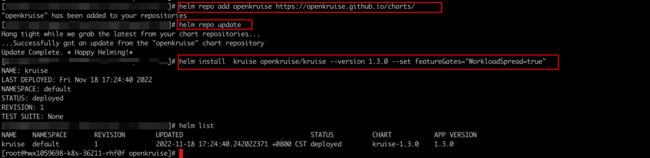

步骤1 通过helmv3安装openkruise
helm repo add openkruise https://openkruise.github.io/charts
helm repo update
helm install kruise openkruise/kruise
----结束

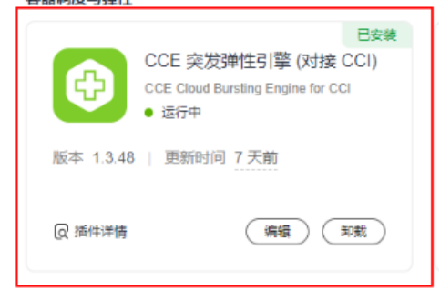

3.3 为CCE集群安装vk插件
由于kruise-daemon使用了hostnetwork类型(CCI不支持)的网络,会显示部署在VK节点(CCI)上失败。将kruise-daemon容忍全部污点配置去除,这样kruise-daemon会忽略VK节点。
步骤1 进入集群->插件中心->CCE突发弹性引擎 点击安装
----结束

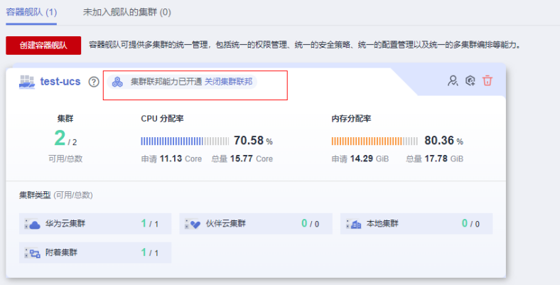

步骤1 CCE集群已加入舰队,开启集群联邦

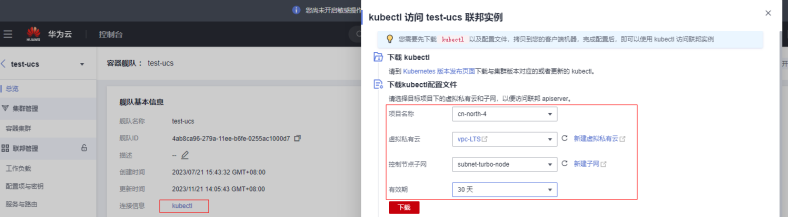

步骤2 获取联邦kubeconfig文件,并配置对接UCS
进入该舰队->点击舰队基本信息中的"kubectl"按钮->点击项目名称"cn-north-4"->选择虚拟私有云->选择子网->选择有效期(最高5年)->点击下载
匹配UCS界面选择,在北京四region的、上方指定虚拟私有云的、指定子网下的ecs节点上安装kubectl工具->将获取的kubeconfig文件改名为config放到/$home/.kube/

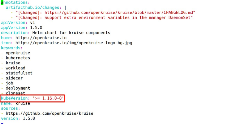

步骤1 通过helm v3 安装 openkruise,由于需要对Chart.yaml进行修改,所以需要将Chart包下载下来
wget https://github.com/openkruise/charts/releases/download/kruise-1.5.1/kruise-1.5.1.tgz
tar -xvf kruise-1.5.1.tgz
vim ./kruise/Chart.yaml
#将 kubeVersion: '>= 1.16.0-0' 这一行删除,helm安装时获取不到UCS联邦的kubeVersion,会安装失败
helm install kruise ./kruise

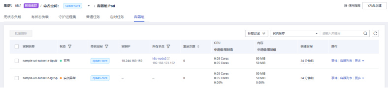

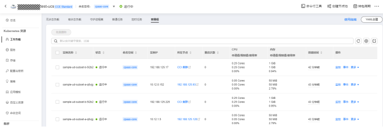

五、验证
步骤 1查看负载被成功下发到各个集群
步骤 2查看负载被成功下发到各个集群
使用联邦管理面的kubectl 获取UnitedDeployment的状态
----结束
