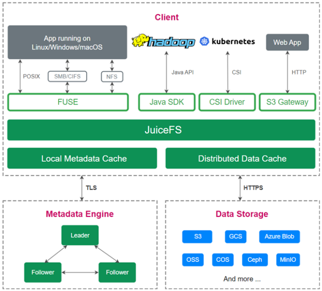

说明:JuiceFS 文件系统由三个部分组成JuiceFS 客户端、数据存储元数据引擎
  • JuiceFS 客户端(Client)
    客户端是文件系统最重要的部分,因为所有文件读写,包括碎片合并、回收站文件过期删除等后台任务,均在客户端中发生。服务端(也就是下面将会介绍的「元数据引擎」)不会也不能直接修改任何文件系统数据。可想而知,客户端需要同时与对象存储和元数据存储服务打交道。
  • 数据存储(Data Storage)
    文件将会切分上传保存在对象存储服务。JuiceFS 支持几乎所有的公有云对象存储,同时也支持 OpenStack Swift、Ceph、MinIO 等私有化的对象存储。
    在 JuiceFS 中,只有客户端会直接与存储打交道,服务端(元数据引擎)与对象存储完全解耦,不关心也不会访问对象存储服务,所有实际的文件数据都坐落在你自己选择的对象存储上。
    − FUSE 挂载:使用 JuiceFS 客户端将文件系统挂载到本地,在服务器直接访问海量云端存储
    − Hadoop Java SDK:直接替代 HDFS,为 Hadoop 提供低成本的海量存储
    − Kubernetes CSI 驱动:接入 Kubernetes 集群,为容器提供弹性存储
    − S3 网关:对外暴露 S3 API,已有的支持 S3 应用可直接无缝接入
  • 元数据引擎(Metadata Engine)​
    Juicedata 自研的高性能元数据服务,用于存储文件元数据(metadata),包含以下内容:
    − 常规文件系统的元数据:文件名、文件大小、权限信息、创建修改时间、目录结构、文件属性、符号链接、文件锁等。
    − JuiceFS 独有的元数据:文件的 chunk 及 slice 映射关系、客户端 session 等。
    Juicedata 已经在大多数公有云都部署了元数据服务,供云服务用户开箱即用。客户端默认通过公网直接访问同区域的元数据服务,但在对网络延迟有着更高要求的大规模场景下,也可以通过内网打通的方式来进一步优化元数据服务的访问延迟

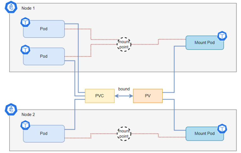

采用独立 Mount Pod 来运行 JuiceFS 客户端,并由 CSI Node Service 来管理 Mount Pod 的生命周期。这样的架构提供如下好处:
  • 多个 Pod 共用 PV 时,不会新建 Mount Pod,而是对已有的 Mount Pod 做引用计数,计数归零时删除 Mount Pod。
  • CSI 驱动组件与客户端解耦,方便 CSI 驱动自身的升级。
    在同一个节点上,一个 PVC 会对应一个 Mount Pod。而使用了相同 PV 的容器,则可以共享一个 Mount Pod。PVC、PV、Mount Pod 之间的关系如下图所示:

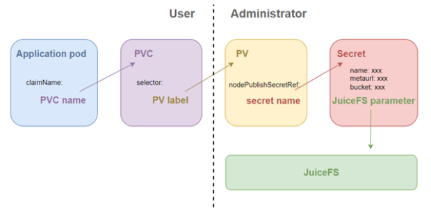

2.3.1 静态配置
一般在以下场景使用静态配置:
  • 你在JuiceFS中已经存储了大量数据,想要直接在 Kubernetes 容器中访问;
  • 对 CSI 驱动功能做简单验证;
静态配置方式最为简单直接
  1. 需要 Kubernetes 管理员创建 PersistentVolume(PV)以及文件系统认证信息(以 Kubernetes Secret 形式保存),
  2. 用户创建 PersistentVolumeClaim(PVC),在定义中绑定该 PV,
  3. 最后在 Pod 定义中引用该 PVC。
    资源间关系如下图所示:

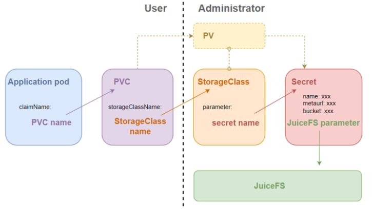

2.3.2 动态配置
考虑到静态配置的管理更加复杂,规模化使用 CSI 驱动时,一般会以「动态配置」方式使用。
  1. 管理员会负责创建一个或多个 StorageClass,
  2. 用户只需要创建 PVC,指定 StorageClass,
  3. 在 Pod 中引用该 PVC,CSI 驱动就会按照 StorageClass 中配置好的参数,为你自动创建 PV。
    资源间关系如下:

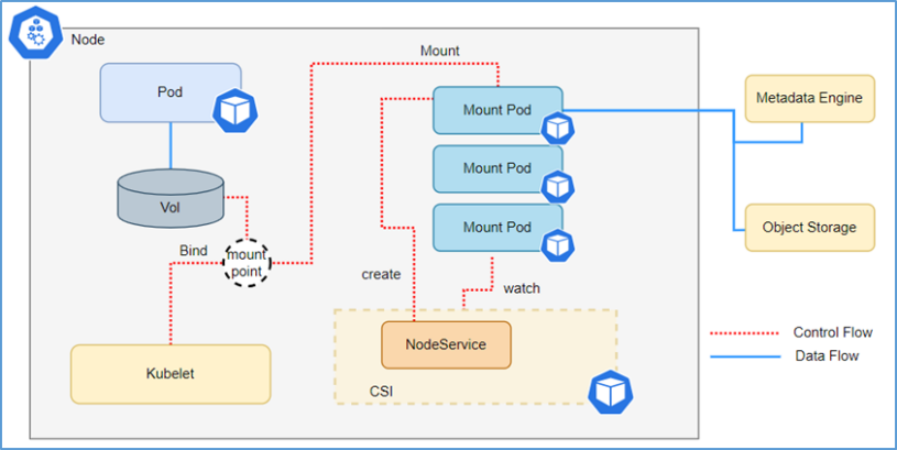

以容器挂载模式为例,从创建到使用的流程大致如下:
  • 用户创建 PVC,指定已经创建好的 StorageClass;
  • CSI Controller 负责在 JuiceFS 文件系统中做初始化,默认以 PV ID 为名字创建子目录,同时创建对应的 PV。该过程所需的配置,都在 StorageClass 中指定或引用;
  • Kubernetes (PV Controller 组件) 将上述用户创建的 PVC 与 CSI Controller 创建的 PV 进行绑定,此时 PVC 与 PV 的状态变为「Bound」;
  • 用户创建应用Pod,声明使用先前创建的 PVC;
  • CSI Node Service 负责在应用 Pod 所在节点创建 Mount Pod;
  • Mount Pod 启动,执行 JuiceFS 客户端挂载,将挂载点暴露给宿主机,路径为 /var/lib/juicefs/volume/[pv-name];
  • CSI Node Service 等待 Mount Pod 启动成功后,将 PV 对应的 JuiceFS 子目录 bind 到容器内,路径为其声明的 VolumeMount 路径;
  • Kubelet 启动应用 Pod。

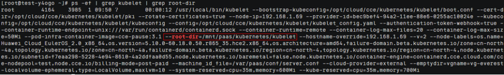

步骤3: 检查 kubelet 根目录,用于更改values.yaml的kubeletDir配置
在CCE集群中任意一个worknode节点上执行以下命令:
ps -ef | grep kubelet |grep root-dir
以实际看到的为准,当前集群kubelet 根目录是:/mnt/paas/kubernetes/kubelet

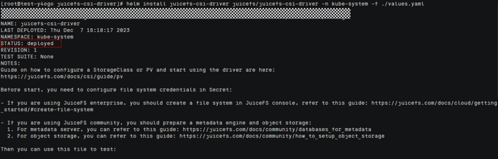

3.2.3 执行helm install进行安装
指定配置文件进行安装
# helm install juicefs-csi-driver juicefs/juicefs-csi-driver -n kube-system -f ./values-new.yaml
安装结果如下图所示

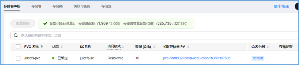

创建后,查看pvc 和 pv

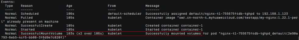

创建deployment后,查看pod状态
# kubectl get pod
NAME                        READY   STATUS    RESTARTS   AGE
nginx-t1-755675f4db-tghpd   1/1     Running   0          88s

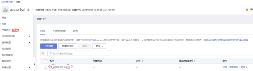

查看pod 事件,显示挂载卷成功
查看对象存储,自动创建了一个目录:juicefs-obs-test11
