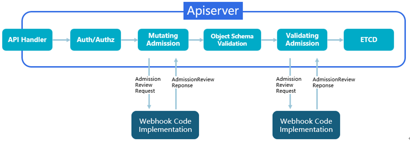

【摘要】 实现一个简单的webhook程序,帮助大家了解开发K8S Admission Webhook的大致流程。webhook的原理请看这篇:https://bbs.huaweicloud.cn/blogs/418973
案例说明
校验 Pod 创建请求,如果pod中的任意 Container声明了环境变量,就拒绝它。

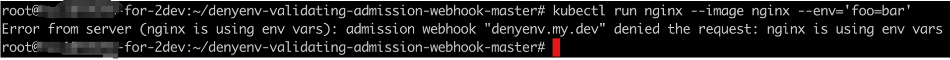

验证
