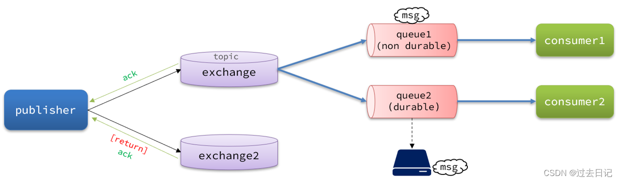

针对上述情况,RabbitMQ提供了生产者消息确认机制,包括Publisher Confirm和Publisher Return两种。在开启确认机制的情况下,当生产者发送消息给MQ后,MQ会根据消息处理的情况返回不同的回执。
  • 当消息投递到MQ,但是路由失败时,通过Publisher Return返回异常信息,同时返回ack的确认信息,代表投递成功
  • 临时消息投递到了MQ,并且入队成功,返回ACK,告知投递成功
  • 持久消息投递到了MQ,并且入队完成持久化,返回ACK ,告知投递成功
  • 其它情况都会返回NACK,告知投递失败
其中ack和nack属于Publisher Confirm机制,ack是投递成功;nack是投递失败。而return则属于Publisher Return机制。

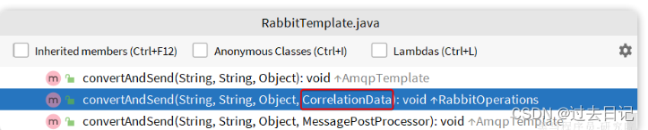

由于每个消息发送时的处理逻辑不一定相同,因此ConfirmCallback需要在每次发消息时定义。具体来说,是在调用RabbitTemplate中的convertAndSend方法时,多传递一个参数:
这里的CorrelationData中包含两个核心的东西:
  • id:消息的唯一标示,MQ对不同的消息的回执以此做判断,避免混淆
  • SettableListenableFuture:回执结果的Future对象
将来MQ的回执就会通过这个Future来返回,我们可以提前给CorrelationData中的Future添加回调函数来处理消息回执:

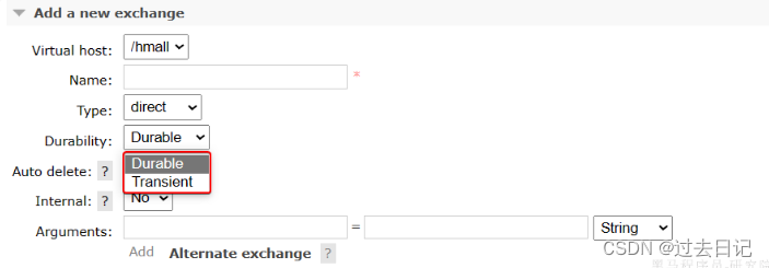

交换机持久化
在控制台的Exchanges页面,添加交换机时可以配置交换机的Durability参数:
设置为Durable就是持久化模式,Transient就是临时模式。

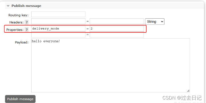

消息持久化
在控制台发送消息的时候,可以添加很多参数,而消息的持久化是要配置一个properties:
说明:在开启持久化机制以后,如果同时还开启了生产者确认,那么MQ会在消息持久化以后才发送ACK回执,进一步确保消息的可靠性。

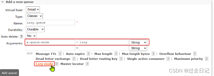

控制台配置Lazy模式
在添加队列的时候,添加x-queue-mod=lazy参数即可设置队列为Lazy模式:

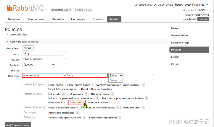

更新已有队列为lazy模式
对于已经存在的队列,也可以配置为lazy模式,但是要通过设置policy实现。
可以基于命令行设置policy:
rabbitmqctl set_policy Lazy "^lazy-queue$" '{"queue-mode":"lazy"}' --apply-to queues

当然,也可以在控制台配置policy,进入在控制台的Admin页面,点击Policies,即可添加配置:

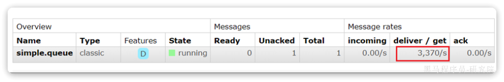

测试可以发现:当消息处理发生异常时,消息依然被RabbitMQ删除了。
我们再次把确认机制修改为auto:
spring:
  rabbitmq:
    listener:
      simple:
        acknowledge-mode: auto # 自动ack
在异常位置打断点,再次发送消息,程序卡在断点时,可以发现此时消息状态为unacked(未确定状态):
放行以后,由于抛出的是消息转换异常,因此Spring会自动返回reject,所以消息依然会被删除
我们将异常改为RuntimeException类型:
@RabbitListener(queues = "simple.queue")
public void listenSimpleQueueMessage(String msg) throws InterruptedException {
    log.info("spring 消费者接收到消息:【" + msg + "】");
    if (true) {
        throw new RuntimeException("故意的");
    log.info("消息处理完成");
在异常位置打断点,然后再次发送消息测试,程序卡在断点时,可以发现此时消息状态为unacked(未确定状态)以后,由于抛出的是业务异常,所以Spring返回ack,最终消息恢复至Ready状态,并且没有被RabbitMQ删除
当我们把配置改为auto时,消息处理失败后,会回到RabbitMQ,并重新投递到消费者。

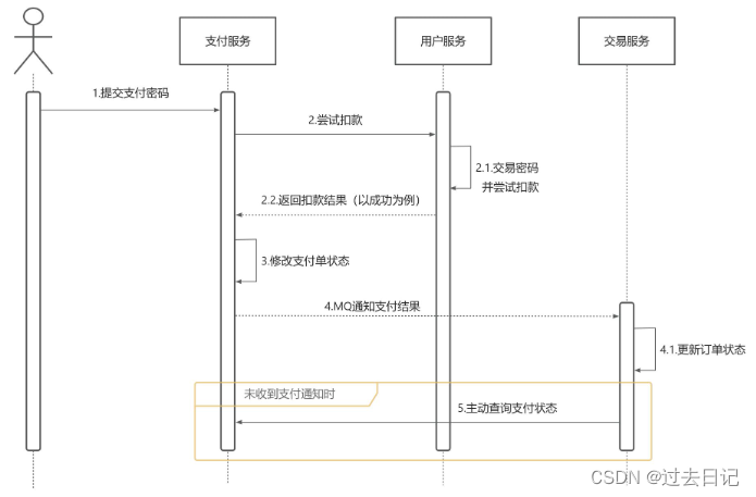

兜底方案
其实思想很简单:既然MQ通知不一定发送到交易服务,那么交易服务就必须自己主动去查询支付状态。这样即便支付服务的MQ通知失败,我们依然能通过主动查询来保证订单状态的一致。
流程如下:
图中黄色线圈起来的部分就是MQ通知失败后的兜底处理方案,由交易服务自己主动去查询支付状态。
不过需要注意的是,交易服务并不知道用户会在什么时候支付,如果查询的时机不正确(比如查询的时候用户正在支付中),可能查询到的支付状态也不正确。
那么问题来了,我们到底该在什么时间主动查询支付状态呢?
这个时间是无法确定的,因此,通常我们采取的措施就是利用定时任务定期查询.
  • 首先,支付服务会正在用户支付成功以后利用MQ消息通知交易服务,完成订单状态同步。
  • 其次,为了保证MQ消息的可靠性,我们采用了生产者确认机制、消费者确认、消费者失败重试等策略,确保消息投递的可靠性
  • 最后,我们还在交易服务设置了定时任务,定期查询订单支付状态。这样即便MQ通知失败,还可以利用定时任务作为兜底方案,确保订单支付状态的最终一致性。

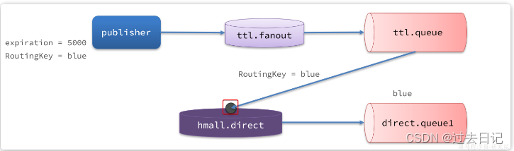

而最后一种场景,大家设想一下这样的场景:

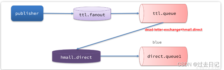

如图,有一组绑定的交换机(ttl.fanout)和队列(ttl.queue)。但是ttl.queue没有消费者监听,而是设定了死信交换机hmall.direct,而队列direct.queue1则与死信交换机绑定,RoutingKey是blue:

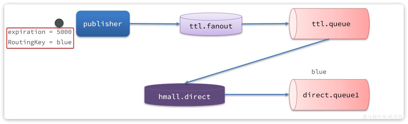

假如我们现在发送一条消息到ttl.fanout,RoutingKey为blue,并设置消息的有效期为5000毫秒:
注意:尽管这里的ttl.fanout不需要RoutingKey,但是当消息变为死信并投递到死信交换机时,会沿用之前的RoutingKey,这样hmall.direct才能正确路由消息。

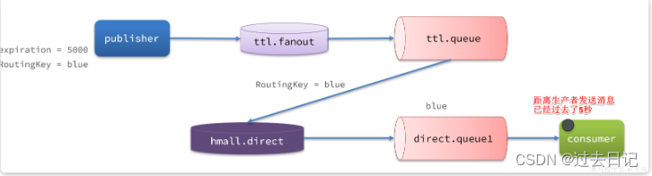

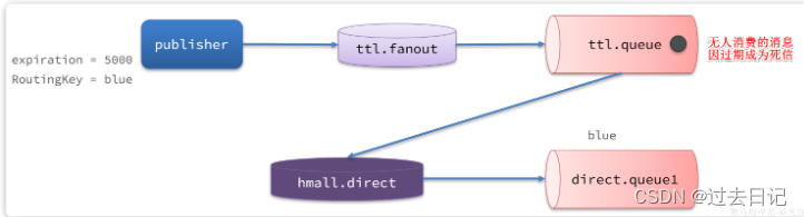

消息肯定会被投递到ttl.queue之后,由于没有消费者,因此消息无人消费。5秒之后,消息的有效期到期,成为死信:
死信被再次投递到死信交换机hmall.direct,并沿用之前的RoutingKey,也就是blue:
由于direct.queue1与hmall.direct绑定的key是blue,因此最终消息被成功路由到direct.queue1,如果此时有消费者与direct.queue1绑定, 也就能成功消费消息了。但此时已经是5秒钟以后了:
也就是说,publisher发送了一条消息,但最终consumer在5秒后才收到消息。我们成功实现了延迟消息。

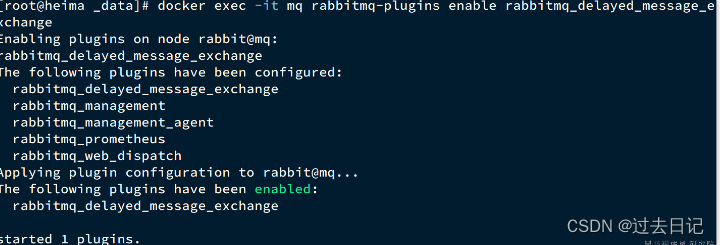

接下来执行命令,安装插件:
docker exec -it mq rabbitmq-plugins enable rabbitmq_delayed_message_exchange
运行结果如下:
