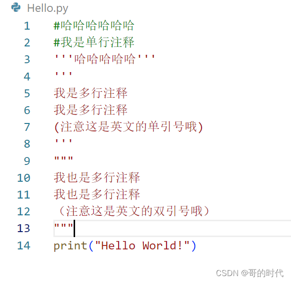

1、注释
注释分为单行注释和多行注释两种,单行注释用#表示,多行注释用(三个双引号"""""")或‘(三个单引号’’’’’’)表示。如下所示:
注意:==注释所标注的内容是无法编译出来的哦!==

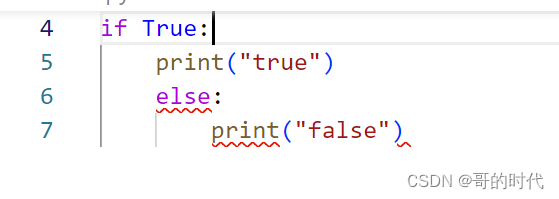

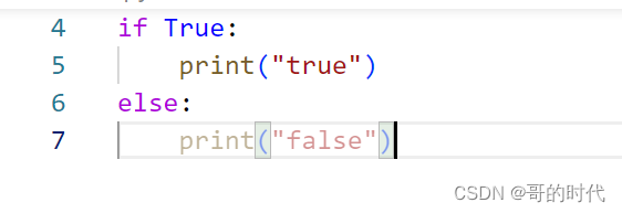

3、行与缩进和多行语句
1.在python中语法的格式==讲究工整==,在用if else等语句时很可能出现格式的错误,这时就需要注意if和else语句要==对齐==,后面的语句要==对齐==。(建议使用Tab键进行缩进)

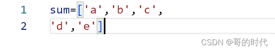

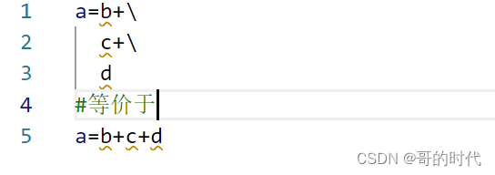

2.在用python写语句时一般都是一行写完一条语句,但凡是都有例外,如果语句很长,一行写不完的话就需要用到反斜杠\来实现多行语句。如下所示:
3.在{}、[]、()中的多行语句,不需要使用反斜杠\。如下所示:

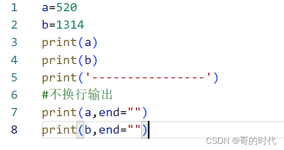

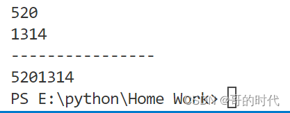

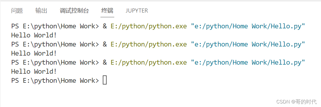

4、print输出语句
​print默认输出是换行的,如果想要实现不换行则需要在末尾加上end="":
输出结果如下所示:

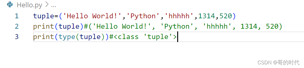

3、Tuple(元组)
元组的创建非常简单,新手很快就能上手,只需要在括号==()==中添加元素,并使用逗号隔开即可,但是==元组中的元素不能改变哦==。

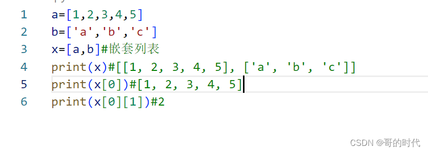

4、List(列表)

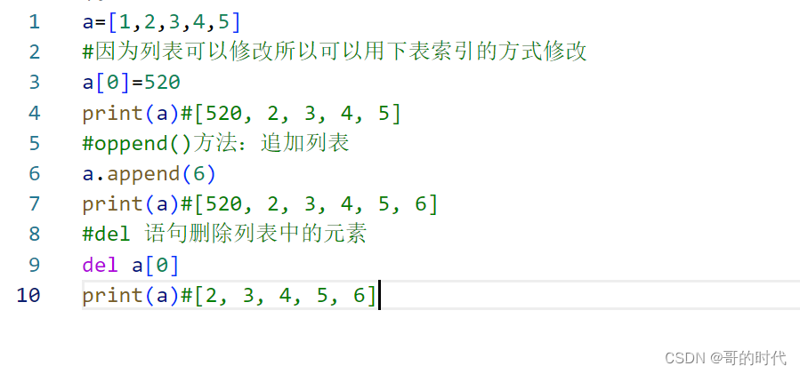

列表是写在方括号[ ]之间、用逗号分隔开的元素列表。列表中的元素类型可以不同,它支持数字、字符串甚至可以包含列表(嵌套)。列表中的元素是可以改变的!
4.1、修改列表
4.2、 嵌套列表

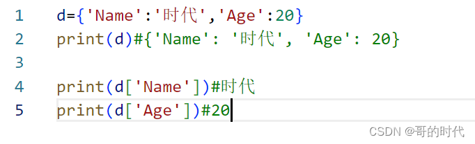

5.1、访问字典的值

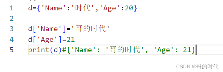

5.2、 修改字典

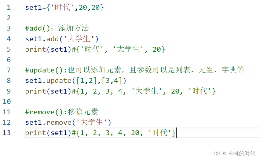

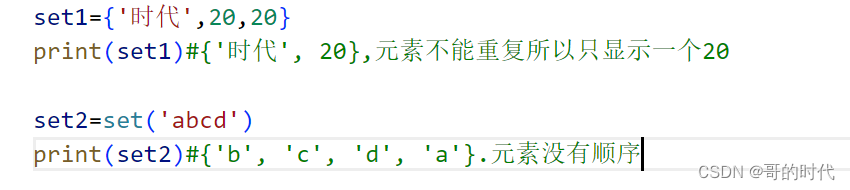

6、Set(集合)
集合可以使用大括号{}或者set()函数创建集合,注意:创建一个空集合必须用set()而不是{},因为{}是用来创建一个空字典。==集合是一个无序的不重复元素序列,集合内的元素可以改变==!
6.1、两种创建格式
6.2、 修改集合
