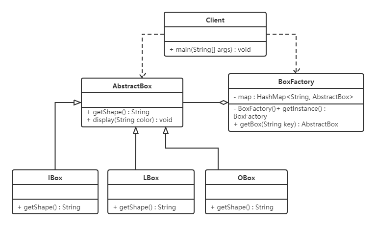

先来看类图:

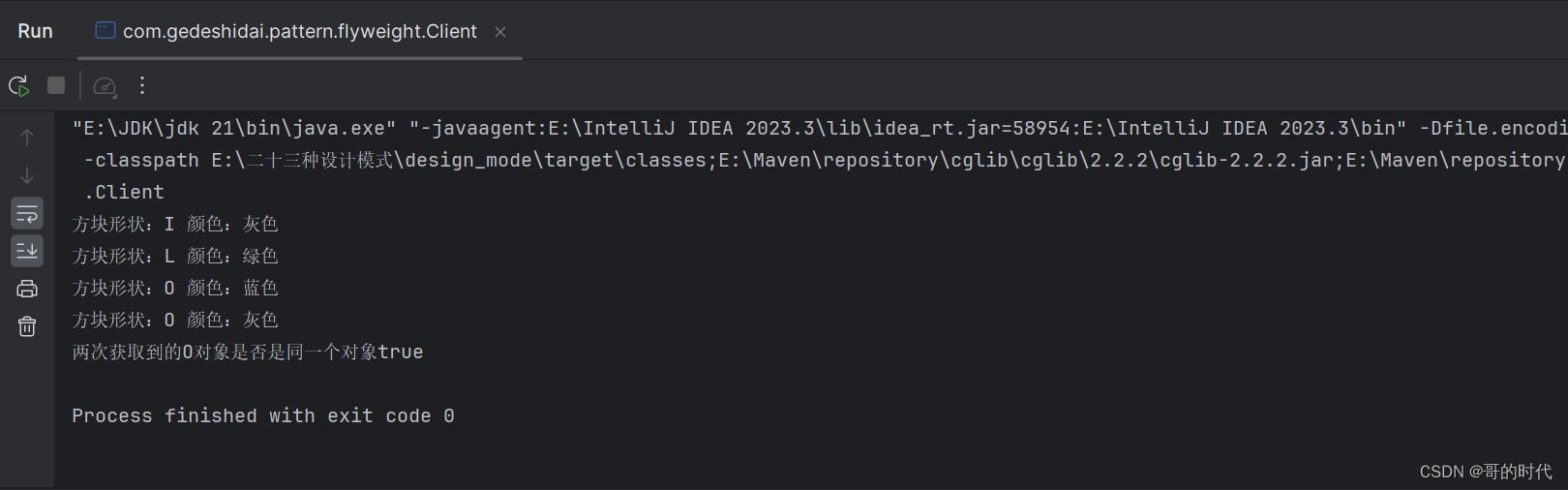

public class Client {
//获取I图形对象
AbstractBox box1 = BoxFactory.getInstance().getShape("I");
box1.display("灰色");
//获取L图形对象
AbstractBox box2 = BoxFactory.getInstance().getShape("L");
box2.display("绿色");
//获取O图形对象
AbstractBox box3 = BoxFactory.getInstance().getShape("O");
box3.display("蓝色");
//获取I图形对象
AbstractBox box4 = BoxFactory.getInstance().getShape("O");
box4.display("灰色");
System.out.println("两次获取到的O对象是否是同一个对象"+(box4==box3));

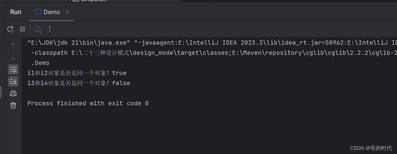

public class Demo {
Integer i1 = 127;
Integer i2 = 127;
System.out.println("i1和i2对象是否是同一个对象?" + (i1 == i2));
Integer i3 = 128;
Integer i4 = 128;
System.out.println("i3和i4对象是否是同一个对象?" + (i3 == i4));
运行上面代码,结果如下:
为什么第一个输出语句输出的是true,第二个输出语句输出的是false?通过反编译软件进行反编译,代码如下:
