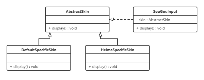

下面以 搜狗输入法 的皮肤为例介绍开闭原则的应用。
【例】搜狗输入法 的皮肤设计。
分析:搜狗输入法 的皮肤是输入法背景图片、窗口颜色和声音等元素的组合。用户可以根据自己的喜爱更换自己的输入法的皮肤,也可以从网上下载新的皮肤。这些皮肤有共同的特点,可以为其定义一个抽象类(AbstractSkin),而每个具体的皮肤(DefaultSpecificSkin和HeimaSpecificSkin)是其子类。用户窗体可以根据需要选择或者增加新的主题,而不需要修改原代码,所以它是满足开闭原则的。
SougouInput 类
public class SougouInput {
    private AbstractSkin skin;
    public void setSkin(AbstractSkin skin) {
        this.skin = skin;
    public void display(){
        skin.display();
AbstractSkin类
public abstract class AbstractSkin {
    //显示的方法
    public abstract void display();
DefaultSkin类
public class DefaultSkin extends AbstractSkin {
    @Override
    public void display() {
        System.out.println("默认皮肤");
HeimaSkin类
public class HeimaSkin extends AbstractSkin{
    @Override
        System.out.println("时代皮肤");

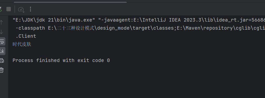

Client(测试类)
public class Client {
        //1、创建搜狗输入法对象
        SougouInput input=new SougouInput();
        //2、创建皮肤
//        DefaultSkin skin=new DefaultSkin();
        HeimaSkin skin=new HeimaSkin();
        //3、将皮肤设置到输入法中
        input.setSkin(skin);
        //4、显示皮肤
        input.display();
结果展示:

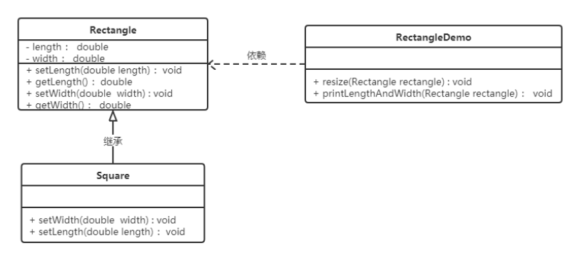

类RectangleDemo是我们的软件系统中的一个组件,它有一个resize方法依赖基类Rectangle,resize方法是RectandleDemo类中的一个方法,用来实现宽度逐渐增长的效果。
public class RectangleDemo {
    public static void resize(Rectangle rectangle) {
        while (rectangle.getWidth() <= rectangle.getLength()) {
            rectangle.setWidth(rectangle.getWidth() + 1);
    //打印长方形的长和宽
    public static void printLengthAndWidth(Rectangle rectangle) {
        System.out.println(rectangle.getLength());
        System.out.println(rectangle.getWidth());
        Rectangle rectangle = new Rectangle();
        rectangle.setLength(20);
        rectangle.setWidth(10);
        resize(rectangle);
        printLengthAndWidth(rectangle);
        System.out.println("============");
        Rectangle rectangle1 = new Square();
        rectangle1.setLength(10);
        resize(rectangle1);
        printLengthAndWidth(rectangle1);
我们运行一下这段代码就会发现,假如我们把一个普通长方形作为参数传入resize方法,就会看到长方形宽度逐渐增长的效果,当宽度大于长度,代码就会停止,这种行为的结果符合我们的预期;假如我们再把一个正方形作为参数传入resize方法后,就会看到正方形的宽度和长度都在不断增长,代码会一直运行下去,直至系统产生溢出错误。所以,普通的长方形是适合这段代码的,正方形不适合。
我们得出结论:在resize方法中,Rectangle类型的参数是不能被Square类型的参数所代替,如果进行了替换就得不到预期结果。因此,Square类和Rectangle类之间的继承关系违反了里氏代换原则,它们之间的继承关系不成立,正方形不是长方形。

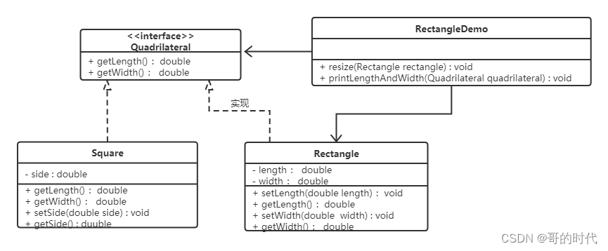

如何改进呢?此时我们需要重新设计他们之间的关系。抽象出来一个四边形接口(Quadrilateral),让Rectangle类和Square类实现Quadrilateral接口
Quadrilateral类
public interface Quadrilateral {
    //获取长
    double getLength();
    //获取宽
    double getWidth();
Rectangle类
public class Rectangle implements Quadrilateral{
    private double length;
    private double width;
    public void setLength(double length) {
        this.length = length;
    public void setWidth(double width) {
        this.width = width;
    @Override
    public double getLength() {
        return length;
    @Override
    public double getWidth() {
        return width;
Square类
public class Square implements Quadrilateral{
    private double side;
    public double getSide() {
        return side;
    public void setSide(double side) {
        this.side = side;
    @Override
        return side;
    @Override
        return side;
RectangleDemo(测试类)

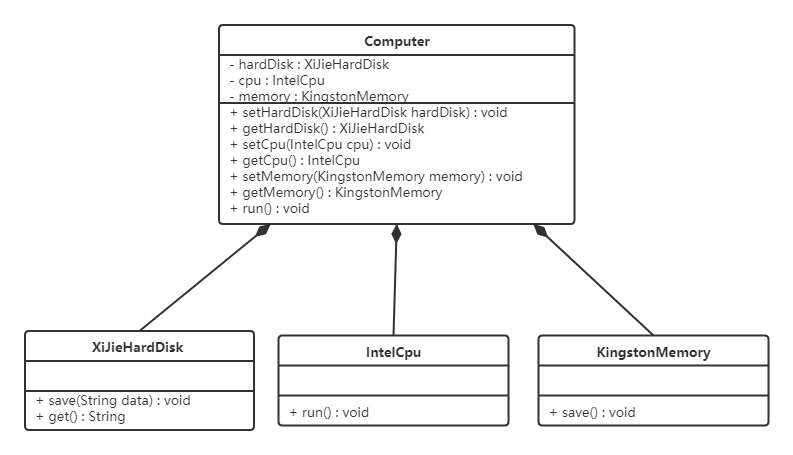

【例】组装电脑
现要组装一台电脑,需要配件cpu,硬盘,内存条。只有这些配置都有了,计算机才能正常的运行。选择cpu有很多选择,如Intel,AMD等,硬盘可以选择希捷,西数等,内存条可以选择金士顿,海盗船等。
类图如下:
代码如下:
希捷硬盘类(XiJieHardDisk):
public class XiJieHardDisk implements HardDisk {
    public void save(String data) {
        System.out.println("使用希捷硬盘存储数据" + data);
    public String get() {
        System.out.println("使用希捷希捷硬盘取数据");
        return "数据";
Intel处理器(IntelCpu):
public class IntelCpu implements Cpu {
    public void run() {
        System.out.println("使用Intel处理器");
金士顿内存条(KingstonMemory):
public class KingstonMemory implements Memory {
    public void save() {
        System.out.println("使用金士顿作为内存条");
电脑(Computer):
public class Computer {
    private XiJieHardDisk hardDisk;
    private IntelCpu cpu;
    private KingstonMemory memory;
    public IntelCpu getCpu() {
        return cpu;
    public void setCpu(IntelCpu cpu) {
        this.cpu = cpu;
    public KingstonMemory getMemory() {
        return memory;
    public void setMemory(KingstonMemory memory) {
        this.memory = memory;
    public XiJieHardDisk getHardDisk() {
        return hardDisk;
    public void setHardDisk(XiJieHardDisk hardDisk) {
        this.hardDisk = hardDisk;
    public void run() {
        System.out.println("计算机工作");
        cpu.run();
        memory.save();
        String data = hardDisk.get();
        System.out.println("从硬盘中获取的数据为:" + data);
测试类(TestComputer):
测试类用来组装电脑。
public class TestComputer {
        Computer computer = new Computer();
        computer.setHardDisk(new XiJieHardDisk());
        computer.setCpu(new IntelCpu());
        computer.setMemory(new KingstonMemory());
        computer.run();
上面代码可以看到已经组装了一台电脑,但是似乎组装的电脑的cpu只能是Intel的,内存条只能是金士顿的,硬盘只能是希捷的,这对用户肯定是不友好的,用户有了机箱肯定是想按照自己的喜好,选择自己喜欢的配件。

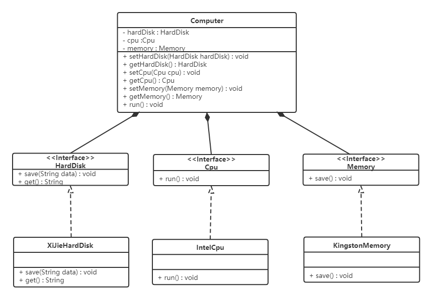

根据依赖倒转原则进行改进:
代码我们只需要修改Computer类,让Computer类依赖抽象(各个配件的接口),而不是依赖于各个组件具体的实现类。
类图如下:
电脑(Computer):
    private HardDisk hardDisk;
    private Cpu cpu;
    private Memory memory;
    public HardDisk getHardDisk() {
        return hardDisk;
    public void setHardDisk(HardDisk hardDisk) {
    public Cpu getCpu() {
        return cpu;
    public void setCpu(Cpu cpu) {
        this.cpu = cpu;
    public Memory getMemory() {
        return memory;
    public void setMemory(Memory memory) {
    public void run() {
        cpu.run();
        memory.save();
ComputerDemo(测试类)
public class ComputerDemo {
        //创建计算机对象
        Computer computer=new Computer();
        //创建组件对象,并组合
        computer.run();
Cpu接口
public interface Cpu {
    //允许Cpu
    public void run();
HardDisk接口
public interface HardDisk {
    //存储数据
    public void save(String data);
    //获取数据
    public String get();
Memory接口
public interface Memory {
    public void save();
IntelCpu类
public class IntelCpu implements Cpu{
    public void run() {
KingstonMemory类
public class KingstonMemory implements Memory{
XiJieHardDisk类
public class XiJieHardDisk implements HardDisk{
        System.out.println("使用希捷硬盘取数据");
        return "数据";
面向对象的开发很好的解决了这个问题,一般情况下抽象的变化概率很小,让用户程序依赖于抽象,实现的细节也依赖于抽象。即使实现细节不断变动,只要抽象不变,客户程序就不需要变化。这大大降低了客户程序与实现细节的耦合度。

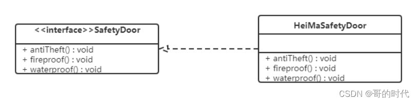

【例】安全门案例
我们需要创建一个黑马品牌的安全门,该安全门具有防火、防水、防盗的功能。可以将防火,防水,防盗功能提取成一个接口,形成一套规范。类图如下:
Client(测试类)
        HeiMaSafetyDoor door=new HeiMaSafetyDoor();
        door.antiTheft();
        door.fireproof();
        door.waterproof();
HeiMaSafetyDoor类
public class HeiMaSafetyDoor {
    public void antiTheft() {
        System.out.println("防盗");
    public void fireproof() {
        System.out.println("防火");
    public void waterproof() {
        System.out.println("防水");
SafetyDoor接口
public interface SafetyDoor {
    //防盗
    void antiTheft();
    //防火
    void fireProof();
    //防水
    void waterProof();

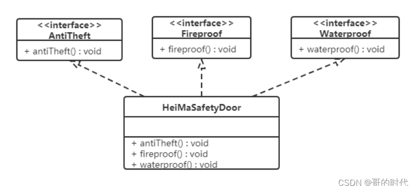

上面的设计我们发现了它存在的问题,黑马品牌的安全门具有防盗,防水,防火的功能。现在如果我们还需要再创建一个传智品牌的安全门,而该安全门只具有防盗、防水功能呢?很显然如果实现SafetyDoor接口就违背了接口隔离原则,那么我们如何进行修改呢?看如下类图:
代码如下:
AntiTheft(接口):
public interface AntiTheft {
    void antiTheft();
Fireproof(接口):
public interface Fireproof {
    void fireproof();
Waterproof(接口):
public interface Waterproof {
    void waterproof();
HeiMaSafetyDoor(类):
public class HeiMaSafetyDoor implements AntiTheft,Fireproof,Waterproof {

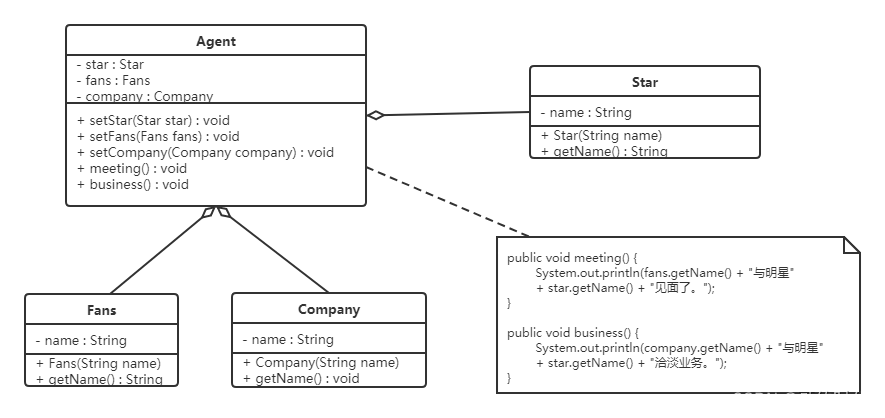

【例】明星与经纪人的关系实例
明星由于全身心投入艺术,所以许多日常事务由经纪人负责处理,如和粉丝的见面会,和媒体公司的业务洽淡等。这里的经纪人是明星的朋友,而粉丝和媒体公司是陌生人,所以适合使用迪米特法则。
类图如下:
代码如下:

public class Agent {
    private Star star;
    private Fans fans;
    private Company company;
    public void setStar(Star star) {
        this.star = star;
    public void setFans(Fans fans) {
        this.fans = fans;
    public void setCompany(Company company) {
        this.company = company;
    public void meeting() {
        System.out.println(fans.getName() + "与明星" + star.getName() + "见面了。");
    public void business() {
        System.out.println(company.getName() + "与明星" + star.getName() + "洽淡业务。");

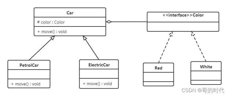

下面看一个例子来理解合成复用原则

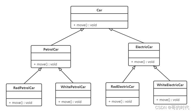

【例】汽车分类管理程序
汽车按“动力源”划分可分为汽油汽车、电动汽车等;按“颜色”划分可分为白色汽车、黑色汽车和红色汽车等。如果同时考虑这两种分类,其组合就很多。类图如下:
从上面类图我们可以看到使用继承复用产生了很多子类,如果现在又有新的动力源或者新的颜色的话,就需要再定义新的类。我们试着将继承复用改为聚合复用看一下。
以上就是设计模式之六大设计原则的相关知识点,希望对你有所帮助。
