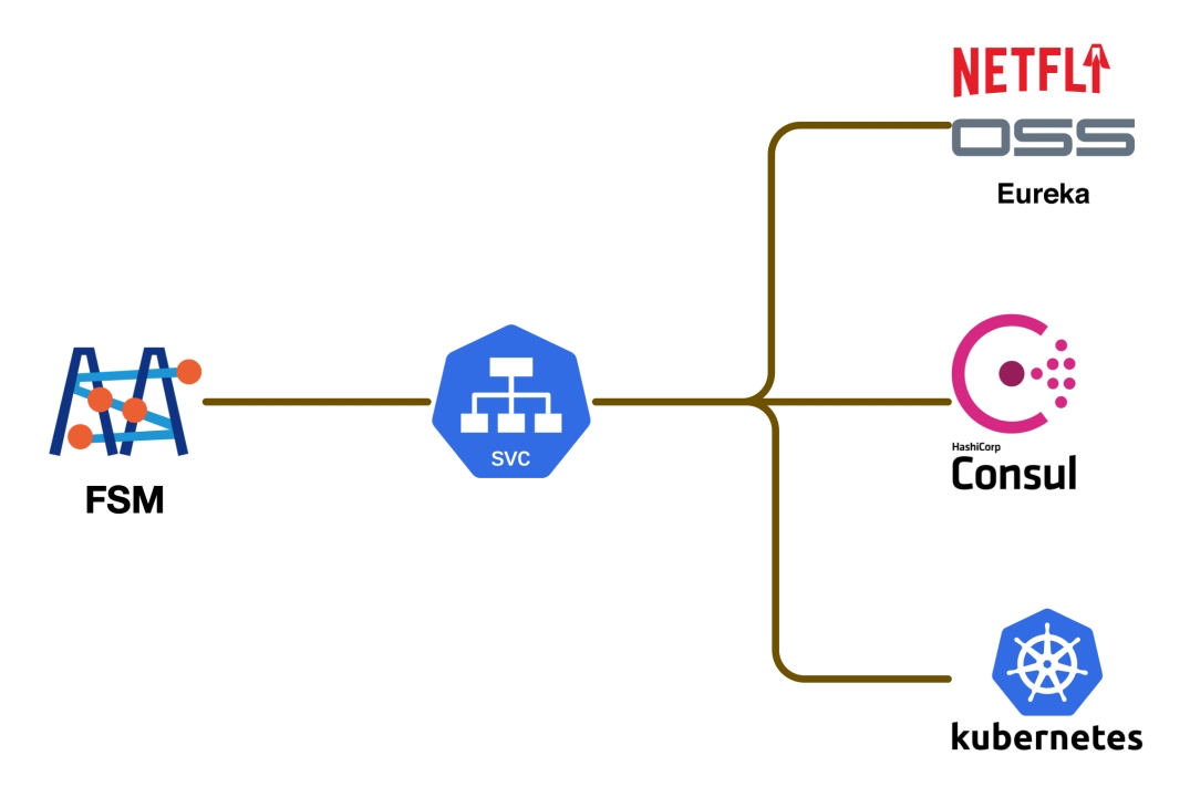

统一服务目录
统一服务目录提供了一个平滑的集成体验。通过将来自不同微服务注册中心的服务信息抽象并封装为 Kubernetes 服务(K8s Service),FSM 实现了服务信息的统一化。这样做有几个关键优势:
  1. 简化的服务发现:不同来源的服务无需为不同的发现机制编写和维护多套代码,一切都通过 K8s Service 进行统一的处理。
  2. 降低了复杂度:由于不同的服务注册中心可能有各自的 API 和交互方式,将它们封装为 K8s Service 后,用户只需与 K8s 的 API 和交互模式打交道,这简化了操作。
  3. 无缝的云原生集成:对于已经在 Kubernetes 上运行的服务,这种统一的服务模型可以无缝集成,进一步加强了服务之间的互操作性。

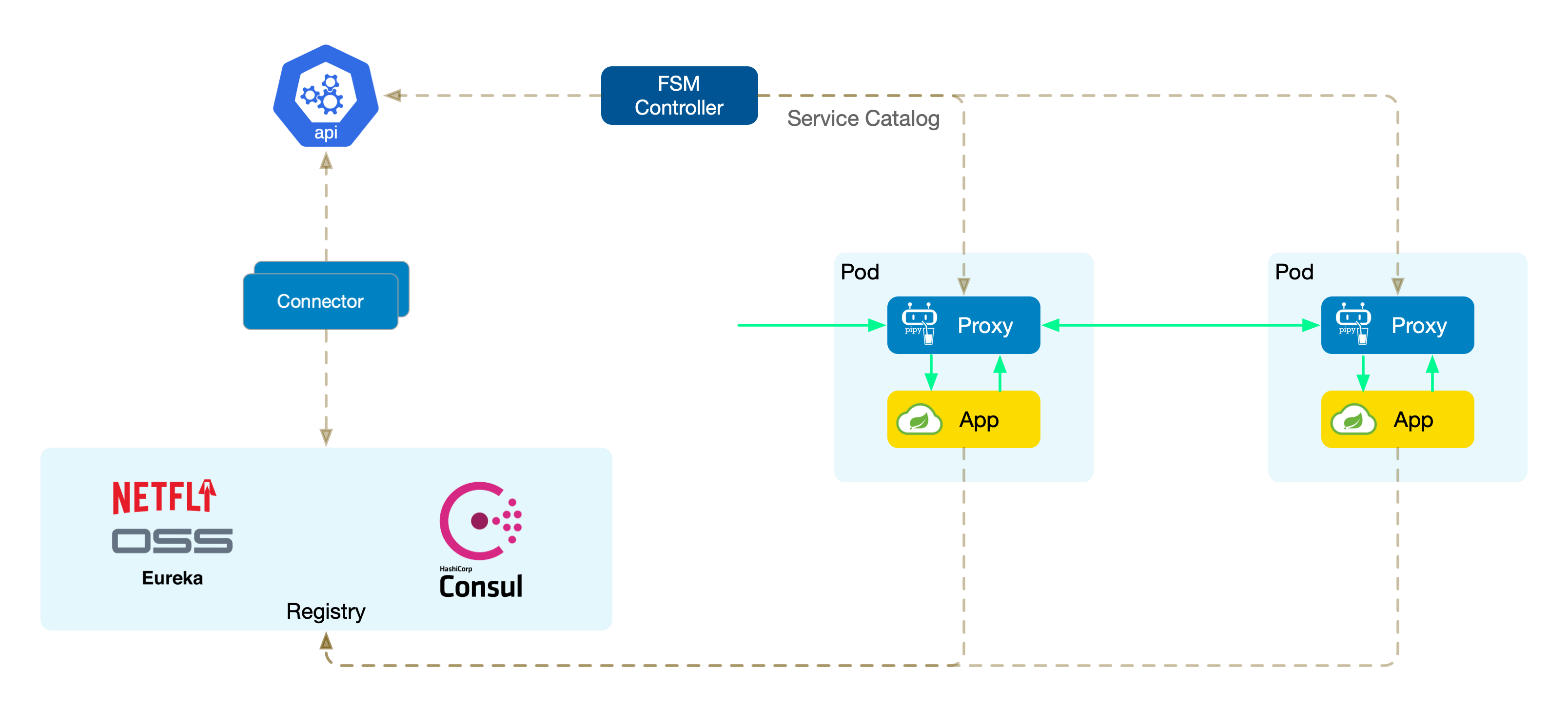

连接器
FSM 通过使用特定于框架的连接器(Connector)来实现与不同微服务注册中心的对接。每个连接器都负责与特定注册中心(如 Consul、Eureka 或 Nacos)通信,执行服务注册信息、监控服务变更、封装为 K8s Service、写入集群等关键任务。
连接器是独立运行的组件,使用 Go 开发(理论上也可以支持其他语言),可以使用对应注册中心提供的包进行快速地对接。

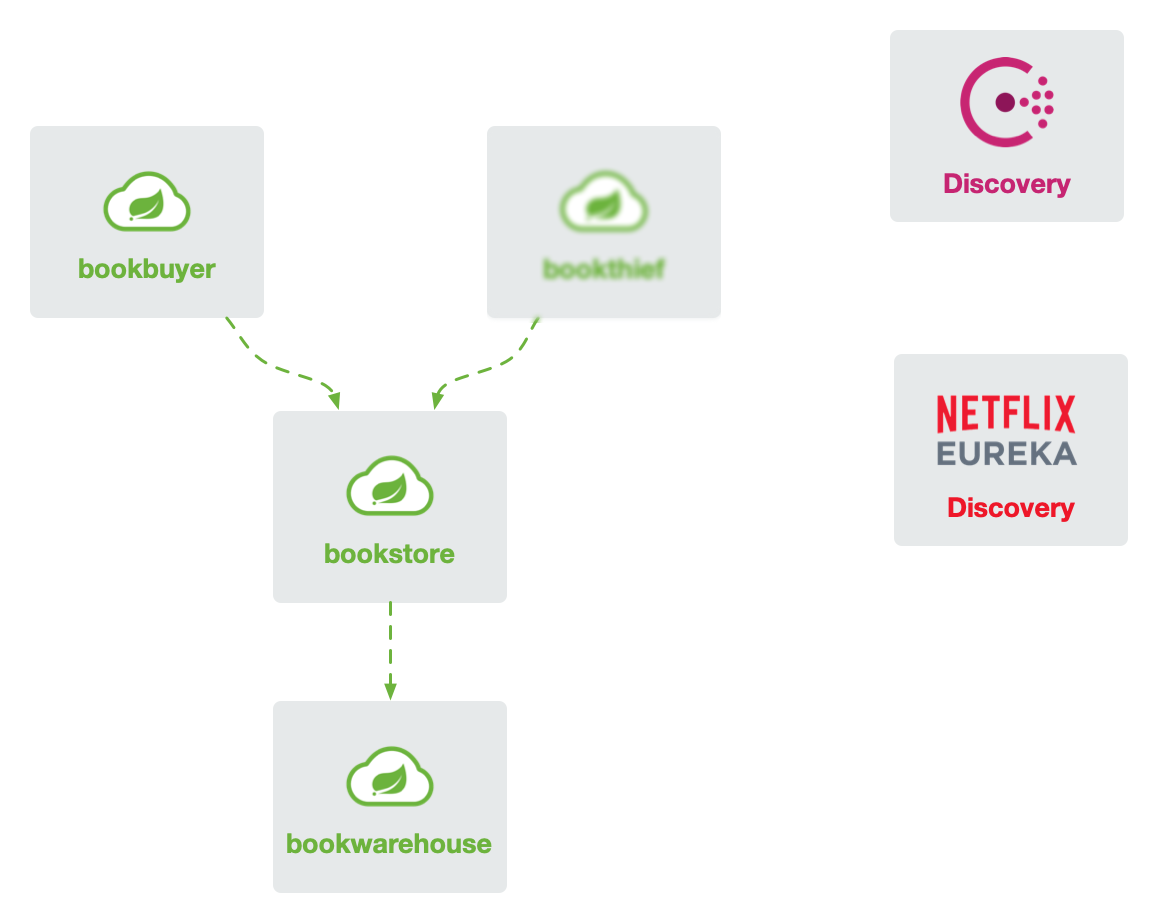

为了演示 Spring Cloud 微服务接入服务网格,我们重写了经典的 BookStore 应用 https://github.com/addozhang/springboot-bookstore-demo。
目前这个应用支持 Netflix Eureka 和 Hashicorp Consul 两种注册中心(编译时通过设置切换),具体的使用方式可以参考 文档。

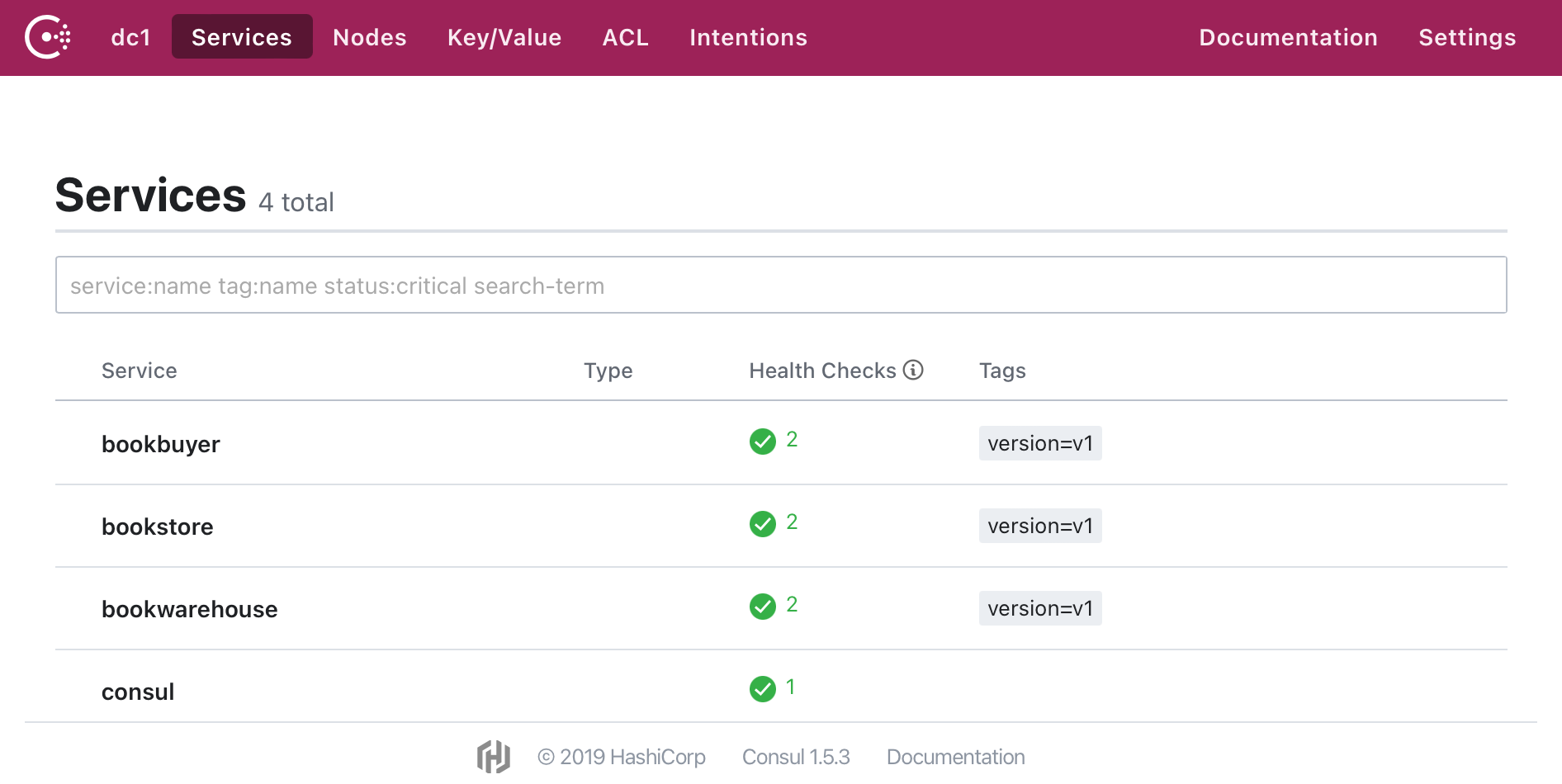

在命名空间 consul-derive 下,可以看到同步的 Service。
kubectl get service -n consul-derive
NAME               TYPE        CLUSTER-IP   EXTERNAL-IP   PORT(S)     AGE
bookstore          ClusterIP   None         <none>        14001/TCP   8m42s
bookstore-v1       ClusterIP   None         <none>        14001/TCP   8m42s
bookwarehouse      ClusterIP   None         <none>        14001/TCP   8m38s
bookwarehouse-v1   ClusterIP   None         <none>        14001/TCP   8m38s
bookbuyer          ClusterIP   None         <none>        14001/TCP   8m38s
bookbuyer-v1       ClusterIP   None         <none>        14001/TCP   8m38s

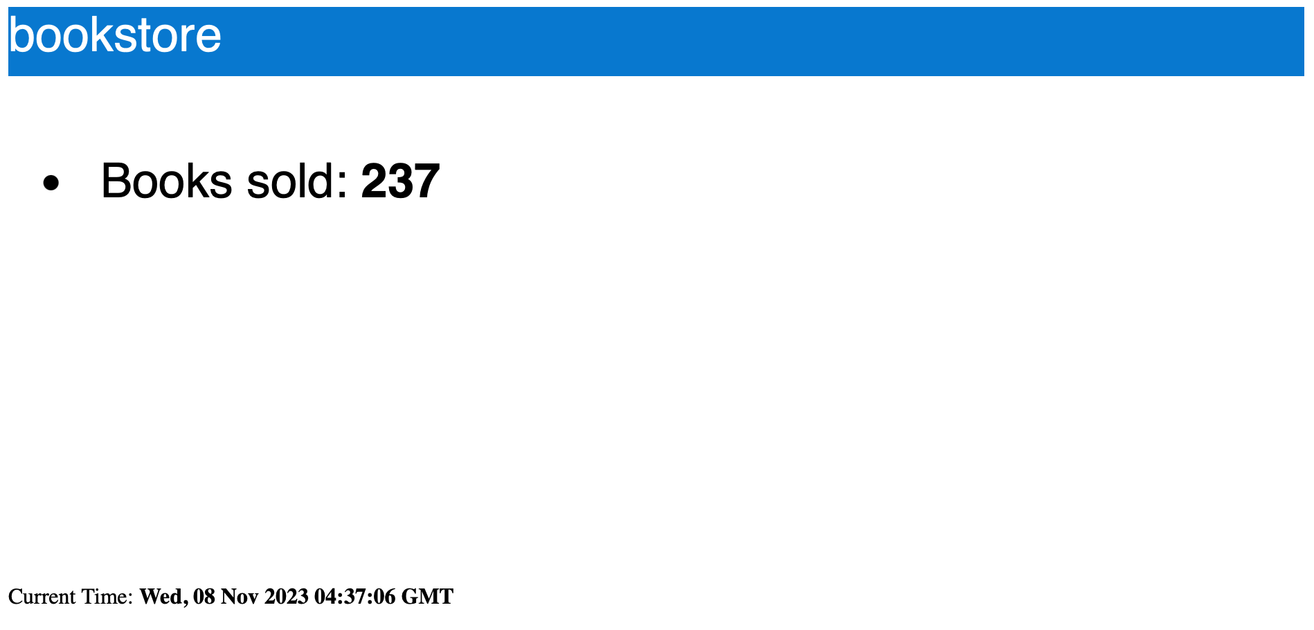

通过端口转发,或者创建 Ingress 规则,可以查看服务的运行情况:页面自动刷新并计数器不断增长。

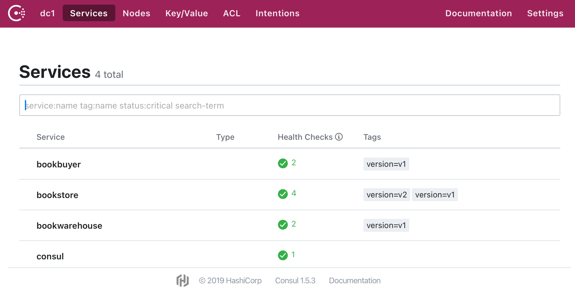

接下来部署新版本 bookstore-v2:
kubectl apply -n bookstore -f ./manifests/consul/bookstore-v2-consul.yaml
此时通过端口转发查看 bookstore-v2 的页面,会发现计数器没有任何变化,这说明没有流量进入这个新版本的服务节点。
接下来修改流量拆分策略,将 50% 的流量路由到新版本中,将会看到 bookstore-v2 的计数器开始增加。
