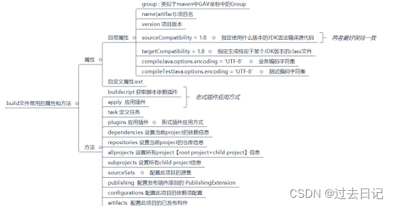

build.gradle 文件
● build.gradle 是一个gradle 的构建脚本文件,支持java、groovy 等语言。
● 每个project 都会有一个build.gradle 文件,该文件是项目构建的入口,可配置版本、插件、依赖库等信息。
● 每个build 文件都有一个对应的 Project 实例,对build.gradle 文件配置,本质就是设置Project 实例的属性和方法。
● 由于每个 project 都会有一个build 文件,那么Root Project 也不列外.Root Project 可以获取到所有 Child Project,所以在Root Project 的 build 文件中我们可以对Child Project 统一配置,比如应用的插件、依赖的maven 中心仓库等。
● build 文件中常见的属性和方法如下所示:

//指定使用什么版本的JDK语法编译源代码,跟编译环境有关,在有java插件时才能用
sourceCompatibility = 1.8
//指定生成特定于某个JDK版本的class文件:跟运行环境有关,在有java插件时才能用
targetCompatibility = 1.8
//业务编码字符集,注意这是指定源码解码的字符集[编译器]
compileJava.options.encoding "UTF-8"
//测试编码字符集,注意这是指定源码解码的字符集[编译器]
compileTestJava.options.encoding "UTF-8"
//编译JAVA文件时采用UTF-8:注意这是指定源码编码的字符集【源文件】t
asks.withType(JavaCompile) {
options.encoding = "UTF-8"
//编译JAVA文件时采用UTF-8:注意这是指定文档编码的字符集【源文件】
tasks.withType(Javadoc) {
提示 1:group+name+version 类似于 maven 的group+artifactId+version
提示 2:encoding 解决业务代码与测试代码中文乱码问题

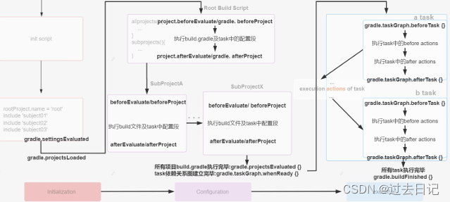

生命周期中Hook
生命周期中的这些钩子函数都是由 gradle 自动回调完成的,利用这些钩子函数可以帮助我们实现一些我们想要的功能。
Gradle 在生命周期各个阶段都提供了用于回调的钩子函数:
Gradle 初始化阶段:
● 在 settings.gradle 执行完后,会回调 Gradle 对象的 settingsEvaluated 方法
● 在构建所有工程 build.gradle 对应的Project 对象后,也既初始化阶段完毕,会回调 Gradle 对象的projectsLoaded 方法
Gradle 配置阶段:
● Gradle 会循环执行每个工程的 build.gradle 脚本文件
● 在执行当前工程build.gradle 前,会回调Gradle 对象的 beforeProject 方法和当前Project 对象的 beforeEvaluate 方法, 虽然 beforeEvalute 属于 project 的生命周期, 但是此时 build script 尚未被加载, 所以 beforeEvaluate 的设置依 然要在 init script 或 setting script 中进行,不要在 build script 中使用 project.beforeEvaluate 方法。
● 在执行当前工程 build.gradle 后,会回调 Gradle 对象的afterProject 方法和当前Project 对象的 afterEvaluate 方法
● 在所有工程的 build.gradle 执行完毕后,会回调 Gradle 对象的 projectsEvaluated 方法
● 在构建 Task 依赖有向无环图后,也就是配置阶段完毕,会回调TaskExecutionGraph 对象的 whenReady 方法
Gradle 执行阶段:
● Gradle 会循环执行Task 及其依赖的 Task
● 在当前 Task 执行之前,会回调 TaskExecutionGraph 对象的 beforeTask 方法
● 在当前 Task 执行之后,会回调 TaskExecutionGraph 对象的 afterTask 方法当所有的 Task 执行完毕后,会回调 Gradle 对象的 buildFinish 方法。
