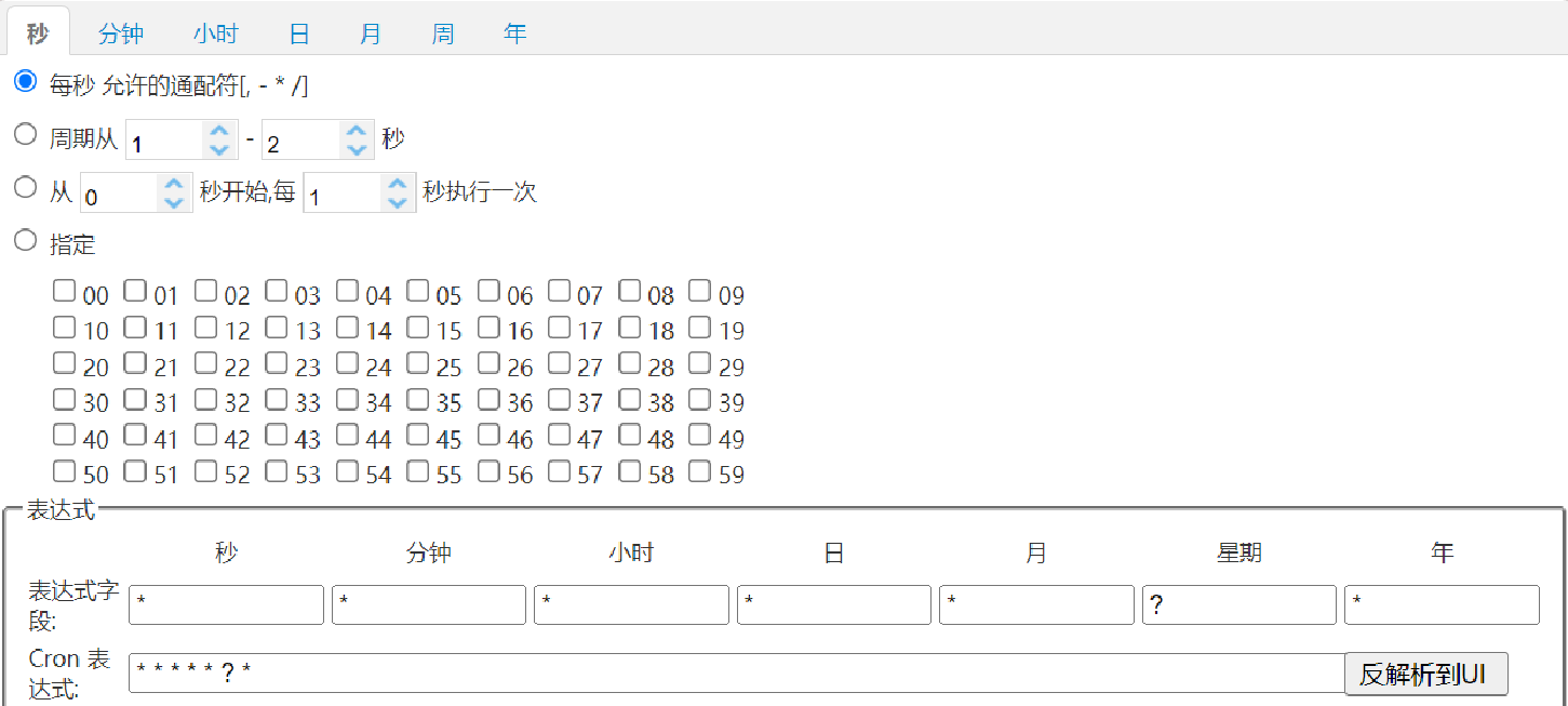

为了描述这些信息,提供一些特殊的字符。这些具体的细节,我们就不用自己去手写,因为这个cron表达式,它其实有在线生成器。
cron表达式在线生成器:https://cron.qqe2.com/
可以直接在这个网站上面,只要根据自己的要求去生成corn表达式即可。所以一般就不用自己去编写这个表达式。

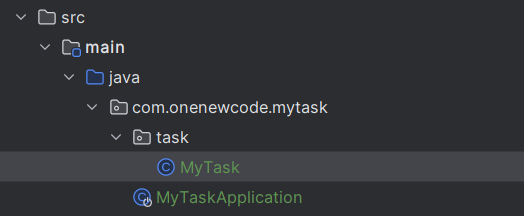

整体架构

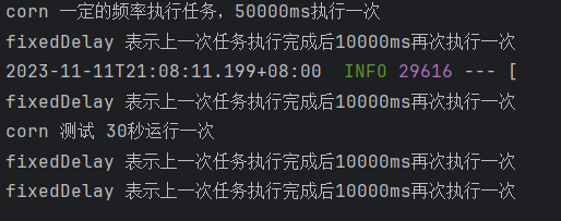

测试结果
