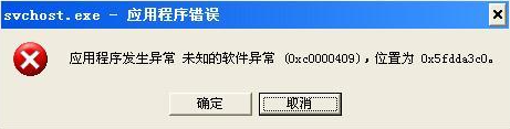

在生活中,使用计算机中的某个应用软件时,由于某种错误,可能会引发异常,如图13.1所示。
图13.1 程序异常

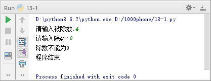

例13-1
1 try:
2 a = float(input('请输入被除数:'))
3 b = float(input('请输入除数:'))
4 print(a, '/', b, '结果为', a / b)
5 print('运算结束')
6 except ZeroDivisionError:
7 print('除数不能为0')
8 print('程序结束')

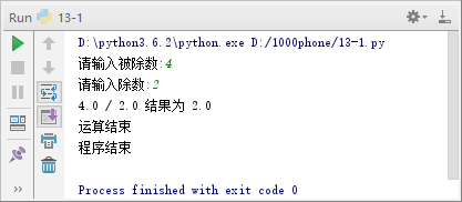

程序运行时,输入4与2,则运行结果如图13.2所示。
图13.2 运行结果
再次运行程序,输入4与0,则运行结果如图13.3所示。
图13.3 运行结果
从两次运行结果可看出,程序没有触发异常与触发异常执行的流程并不一致。程序中一旦发生异常,就不会执行try语句块中剩余的语句,而是直接执行except语句块。另外,本程序捕捉并处理了异常,因此,当输入的除数为0时,程序可以正常结束,而不是终止运行。

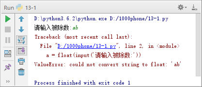

读者需注意,上例程序只能捕捉except后面的异常类,如果发生其他类型异常,程序依然会终止,例如,运行上例程序,输入ab再回车,则程序出现错误,如图13.4所示。
图13.4 错误信息

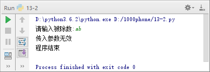

程序运行时,输入ab并回车,则运行结果如图13.5所示。
图13.5 运行结果
在例13-2中,程序中增加了处理ValueError异常。在程序中,虽然开发者可以编写处理多种异常的代码,但异常是防不胜防的,很有可能再出现其他异常,此时就需要捕捉并处理所有可能发生的异常,其语法格式如下:

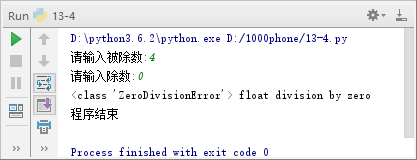

运行结果如图13.7所示。
图13.7 运行结果
在例13-4中,第6行通过as关键字可以获取ZeroDivisionError异常类的实例对象e,第7行通过print()函数打印异常信息。

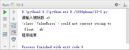

接下来演示捕捉并获取多种异常信息,如例13-5所示。
例13-5
1 try:
5 print('运算结束')
6 except (ZeroDivisionError, ValueError) as e:
7 print(type(e), e)
8 print('程序结束')

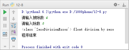

程序运行时,输入4与0,则运行结果如图13.8所示。
图13.8 运行结果
再次运行程序,输入ab,则运行结果如图13.9所示。
图13.9 运行结果
从上述运行结果可看出,当程序出现ZeroDivisionError或ValueError异常时,第6行语句会自动捕捉相应的异常并生成该异常类的实例对象。

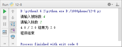

程序运行时,输入4与0,则运行结果如图13.11所示。
图13.11 运行结果
再次运行程序,输入4与2,则运行结果如图13.12所示。
图13.12 运行结果
在例13-7中,当未捕捉到异常时,程序执行else语句。

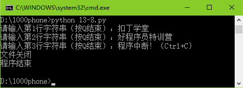

打开控制台(window+R打开运行窗口,在输入框中输入cmd并点击确定),在命令行模式下进入D:\1000phone目录中,输入“python 13-8.py”,开始执行程序,如图13.13所示。
图13.13 在命令行模式中执行程序
当提示输入第3行字符串时,在键盘中按下Ctrl+C键,此时引发KeyboardInterrupt异常,程序立即执行except语句,之后再执行finally语句。

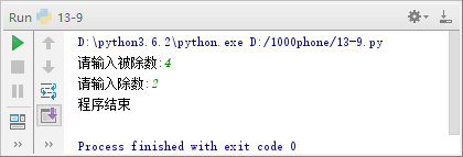

例13-9
1 try:
4 assert a >= b, '被除数大于除数'
5 result = a / b
6 except BaseException as e:
7 print(e.__class__.__name__, ':', e)
8 print('程序结束')
程序运行时,输入4与2,则运行结果如图13.14所示。
图13.14 运行结果

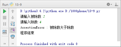

再次运行程序,输入2与4,则运行结果如图13.15所示。
图13.15 运行结果
在例13-9中,只有当输入的被除数小于除数时,程序才会触发AssertionError异常。

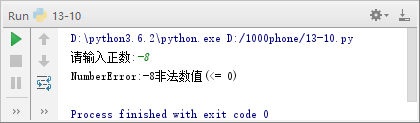

运行结果如图13.16所示。
图13.16 运行结果
在例13-10中,第1行自定义异常类NumberError,继承于Exception,第10行通过raise语句手动触发NumberError异常。

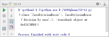

13.%2 回溯最后的异常
当触发异常时,Python可以回溯异常并给提示许多信息,这可能会给程序员定位异常位置带来不便,因此,Python中可以使用sys模块中exc_info()函数来回溯最后一次异常信息,该函数返回一个元组(type, value/message, traceback),每个元素的具体含义如下所示:
• type:异常的类型
• value/message:异常的信息或者参数
• traceback:包含调用栈信息的对象
接下来演示该函数的用法,如例13-11所示。
例13-11
1 import sys # 导入sys模块
2 try:
3 4 / 0
4 except:
5 tuple = sys.exc_info()
6 print(tuple)
运行结果如图13.17所示。
图13.17 运行结果
在例13-11中,第6行输出sys.exc_info()函数的返回值。该函数虽然可以获取最后触发异常的信息,但是难以直接确定触发异常的代码位置。

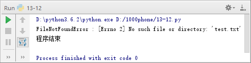

若test.txt文件不存在,则程序运行结果如图13.18所示。
图13.18 运行结果

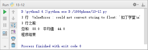

若test.txt文件内容如下所示:
12
76
扣丁学堂
23
则程序运行结果如图13.19所示。
图13.19 运行结果
在例13-12中,程序通过try-except语句和try-except-else-finally语句分别对文件操作或除法操作中可能出现的异常进行捕捉和处理。
