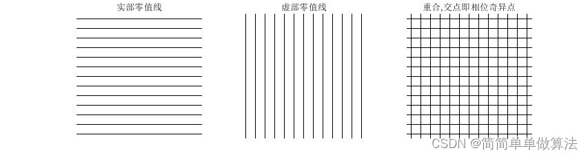

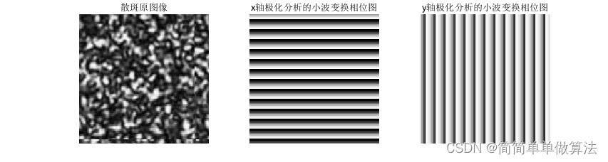

【摘要】 1.算法运行效果图预览         图(1)表示散斑原图像,(2)表示对(1)图像进行x轴方向的极化分析的小波相位图,呈周期的水平条纹,(3)表示对(1)图像进行y轴方向的极化分析的小波相位图,呈周期的竖直条纹。          表示相位奇异点图的构造过程,其中(1)表示从上图(2)中提取的实部零值线,(2)表示从上图(3)中提取的虚部零值线,(3)表示(1)和(2)两幅图重合后的图像...
1.算法运行效果图预览
        表示相位奇异点图的构造过程,其中(1)表示从上图(2)中提取的实部零值线,(2)表示从上图(3)中提取的虚部零值线,(3)表示(1)和(2)两幅图重合后的图像。

figure;
subplot(131);
imshow(I0,[]);
title('散斑原图像');
axis square;
%x轴方向的极化分析的小波变换相位图计算
Fx = func_fai_base(I0,movex,movey,es,k0,a,'x');
subplot(132);
imshow(Fx,[]);
title('x轴极化分析的小波变换相位图');
axis square;
%y轴方向的极化分析的小波变换相位图计算
Fy = func_fai_base(I0,movex,movey,es,k0,a,'y');
subplot(133);
imshow(Fy,[]);
title('y轴极化分析的小波变换相位图');
axis square;
F2x = func_findzeros(Fx,'x');
figure;
subplot(131);
imshow(F2x,[]);
title('实部零值线');
F2y = func_findzeros(Fy,'y');
subplot(132);
imshow(F2y,[]);
title('虚部零值线');
%重叠
Fxy = func_chongdie(F2x,F2y);
subplot(133);
imshow(Fxy,[]);
title('重合,交点即相位奇异点');
