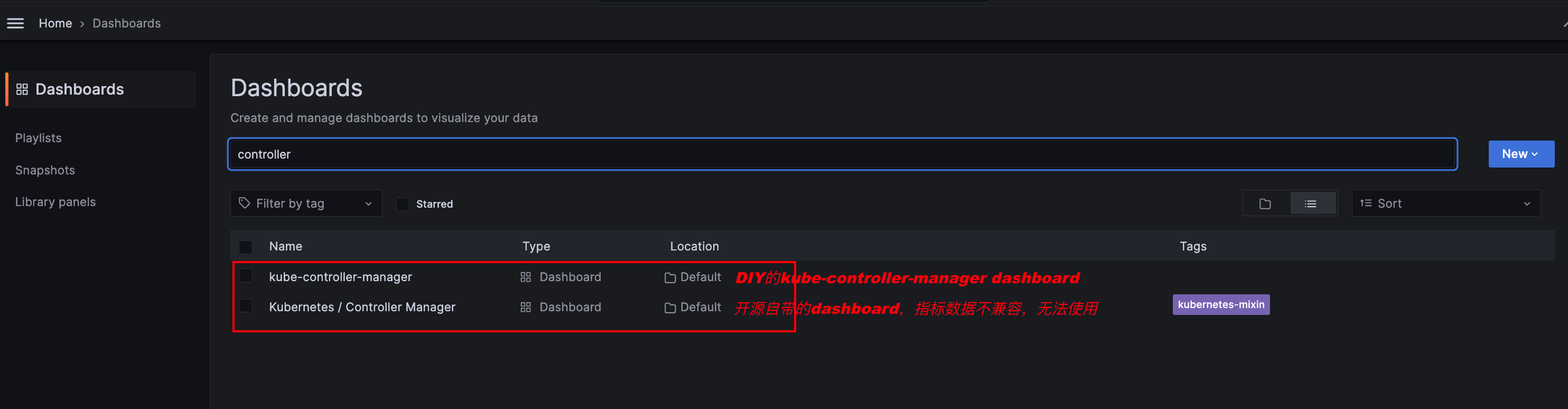

一、背景
开源Prometheus-operator无法监控CCE集群master组件,公有云环境下master组件都是托管状态的,需要通过适配进行master组件指标采集,但是grafana 监控大盘也需要进行大量修改才能使用。
见于以上情况,笔者觉得可以从零开始制作一个kube-controller-manager监控大盘给各位看官使用。同时也想分享下Grafana的基本操作。

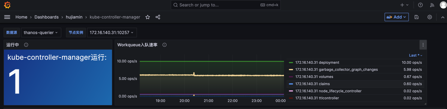

DashBoard设计效果如下:

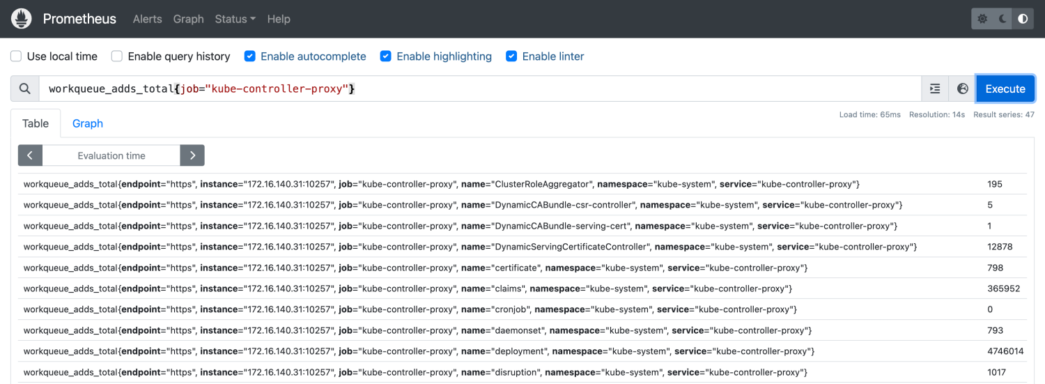

在开始设计Grafana大盘时,请先确保数据源Prometheus已经采集到controller-manager指标。

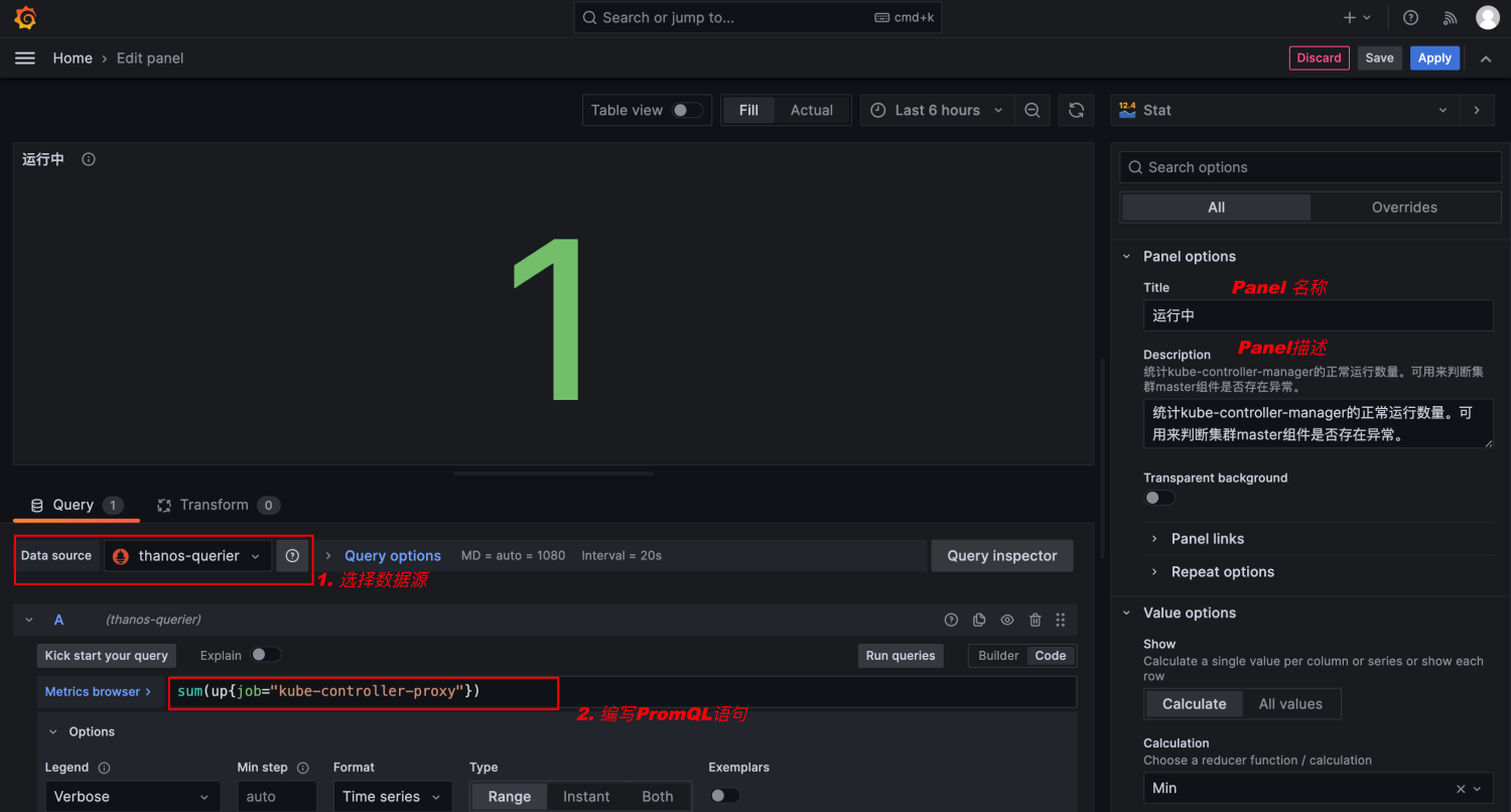

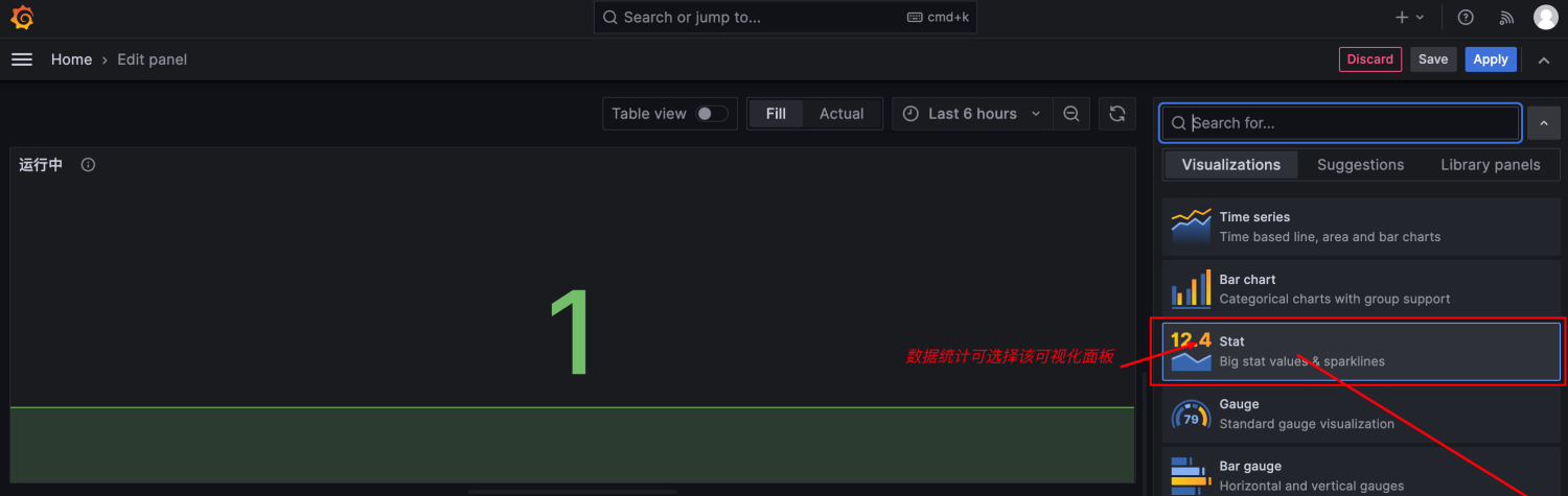

3.1 设计Panel01用来统计kube-controller-manager的运行数量。
  1. 数据统计相关的面板可使用Stat 进行可视化。
  2. 接下来配置数据源,数据源根据实际情况来,一般都是Prometheus数据源,如果有扩展使用Thanos可选择thanos-querier作为数据源。
  3. 根据Pannel需要展示的内容,编写PromQL:
    sum(up{job="kube-controller-proxy"})
    统计UP状态的kube-controller-manager组件。

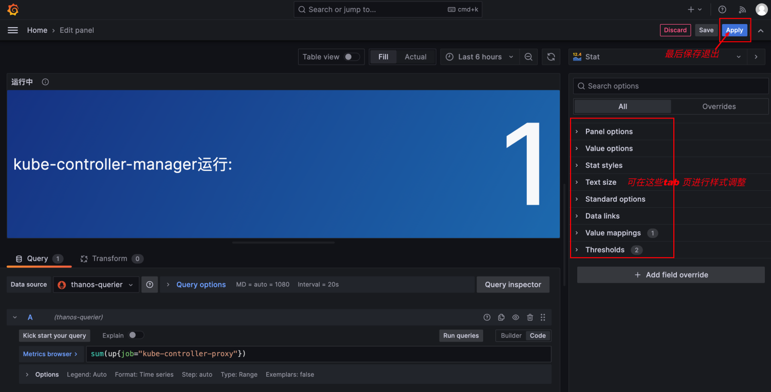

  4. 针对该Pannel进行补充。包括文字说明,样式,颜色等布局调整。
    如果样式满意,可保存退出。

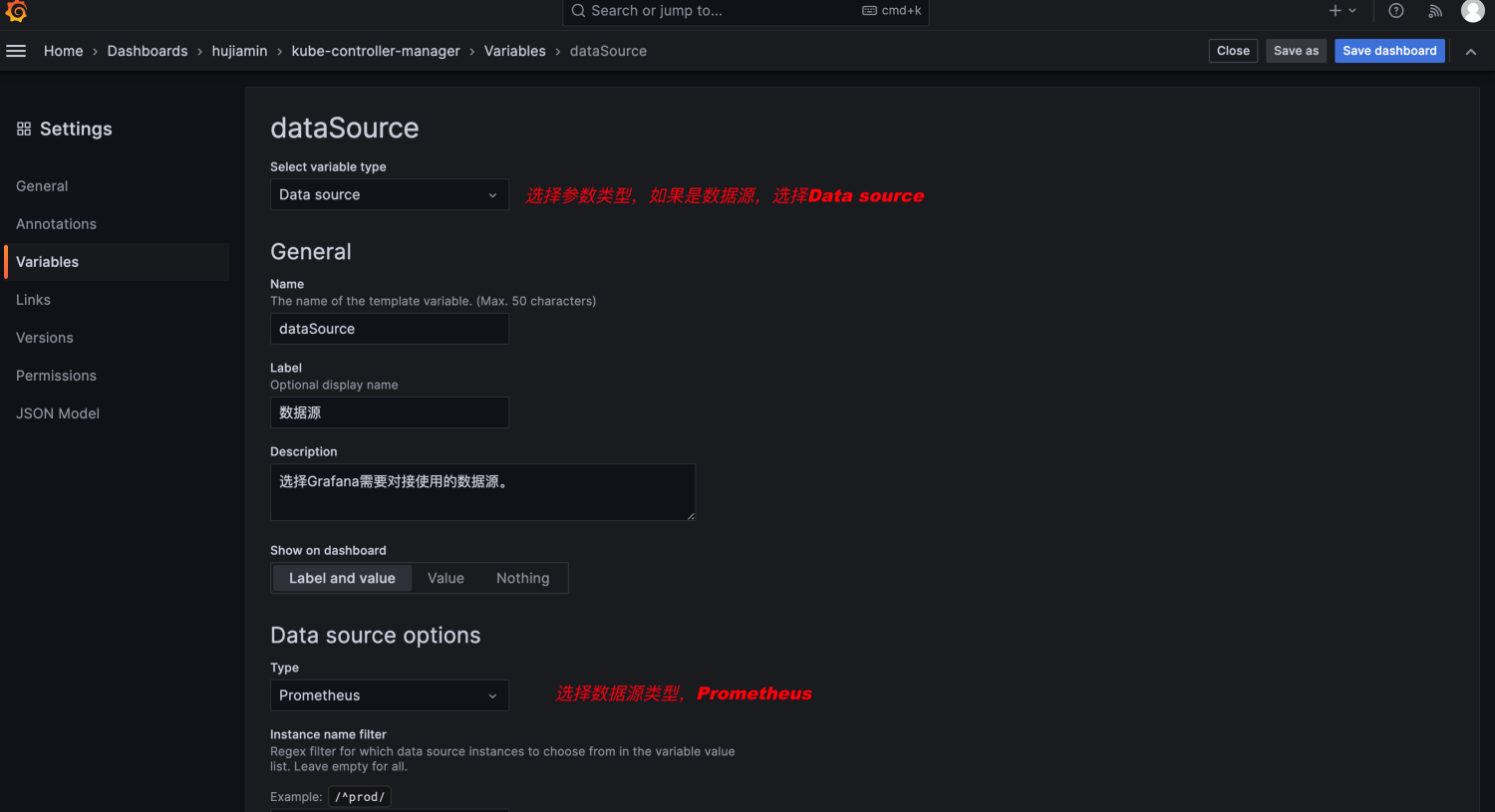

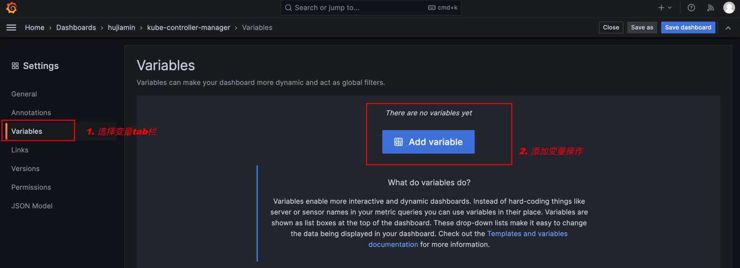

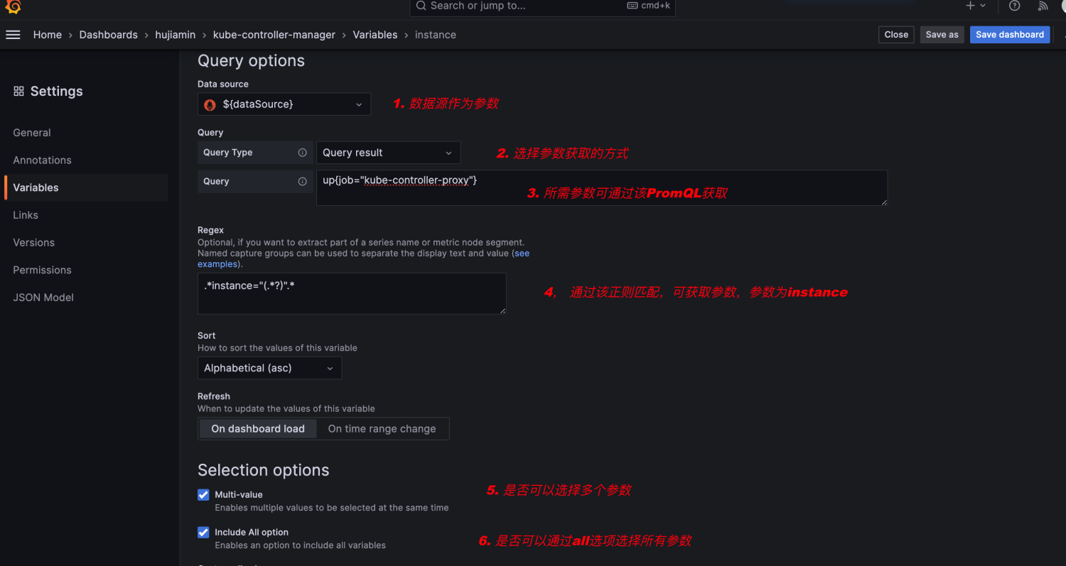

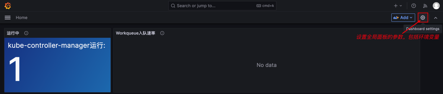

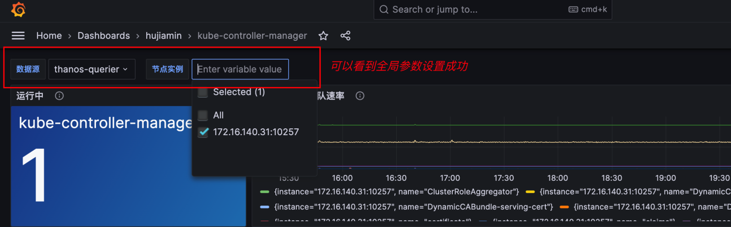

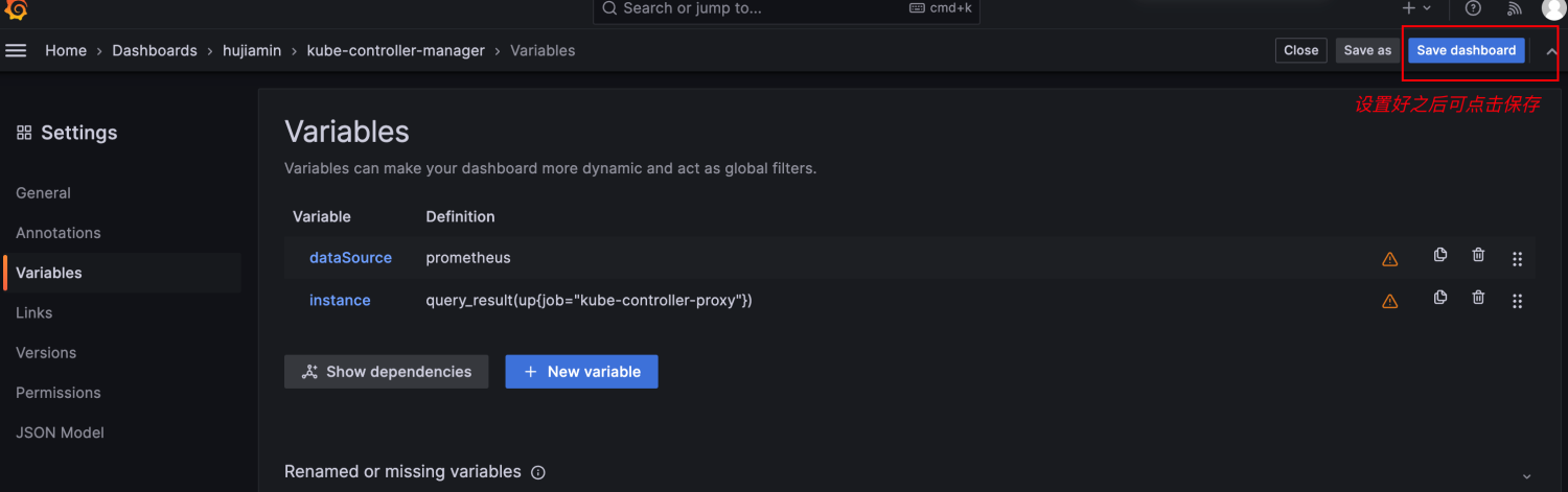

3.2 设计全局参数变量
在开始Panel2设计之前。我们需要预先设计可能需要用到的环境变量。例如数据源、instance实例,因为高可k8s集群,存在多个kube-controller-manager,可以让用户自己去选择要查看哪一个实例的监控信息
  1. 添加参数变量
  2. 第一个参数:数据源的设置参考如下
  3. 第二个参数:实例IP的参数如下
  4. 参数设置完毕后,点击保存。
需要注意:如果在设置参数前,已经设计过相关Panel,则需要在Panel修改参数,将固定值替换为参数。否则设计出来的Panel因数据不一致导致无法在其他环境中使用。例如Panel1 需要将数据源的参数进行修改。

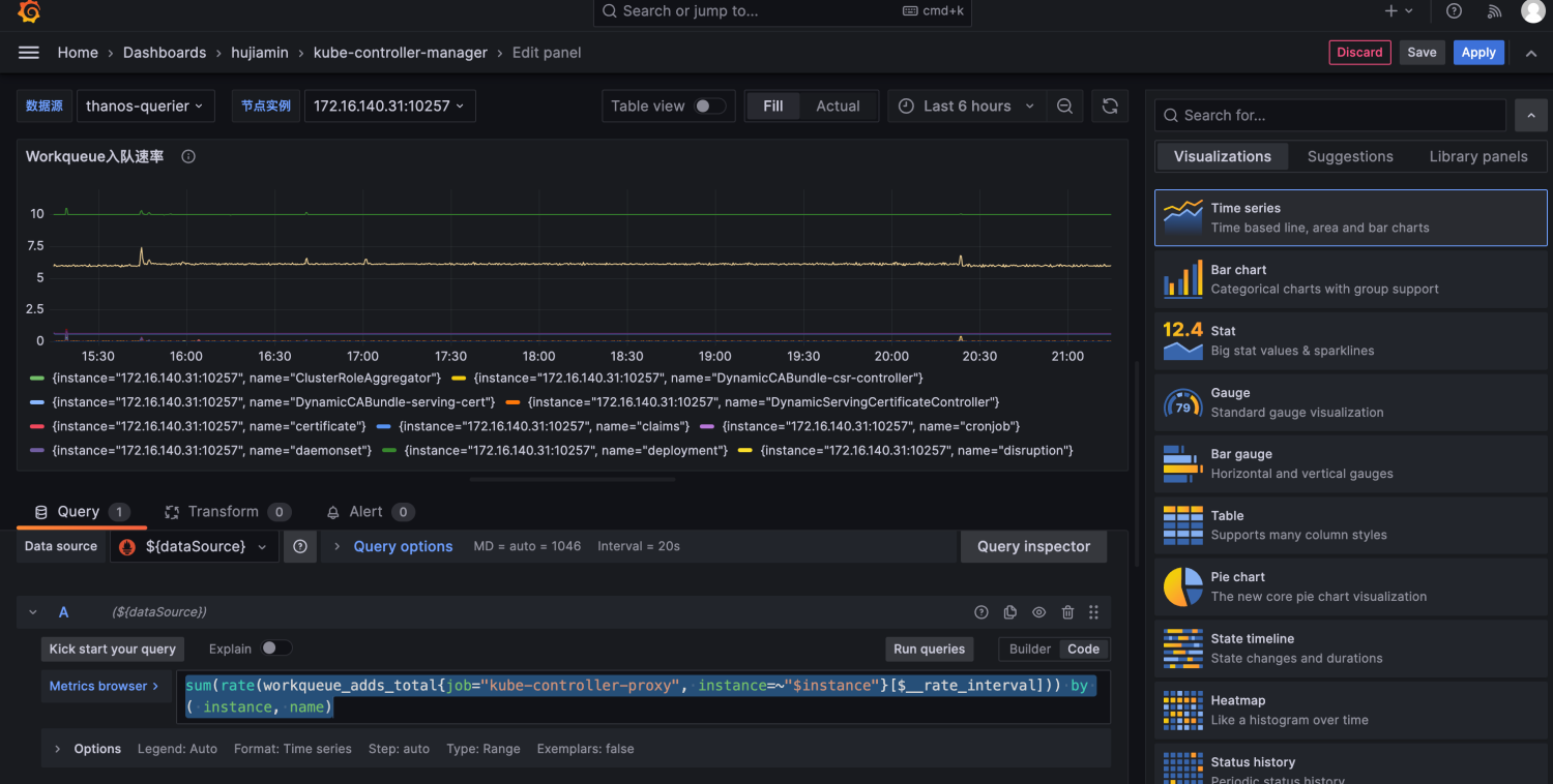

  1. 选择TimeSeries作为可视化面板。然后根据根据展示的内容编写PromQL
    sum(rate(workqueue_adds_total{job="kube-controller-proxy", instance=~"$instance"}[$__rate_interval])) by ( instance, name)
    其中$__rate_interval表示 grafana会按展示区间的尺度自动设定promql的平滑区间,保证在不同需求下的良好行为。

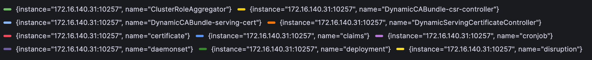

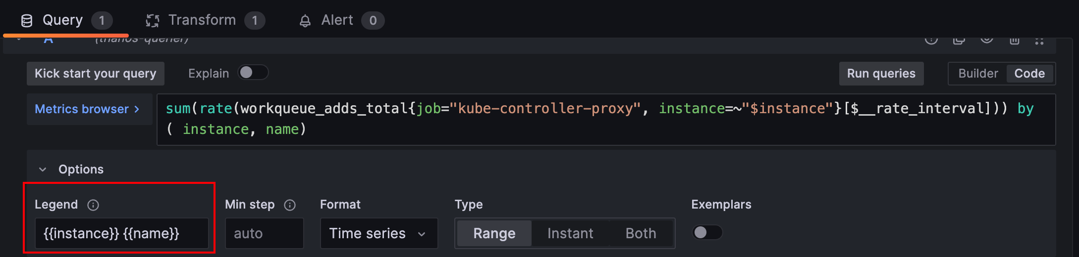

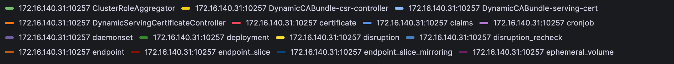

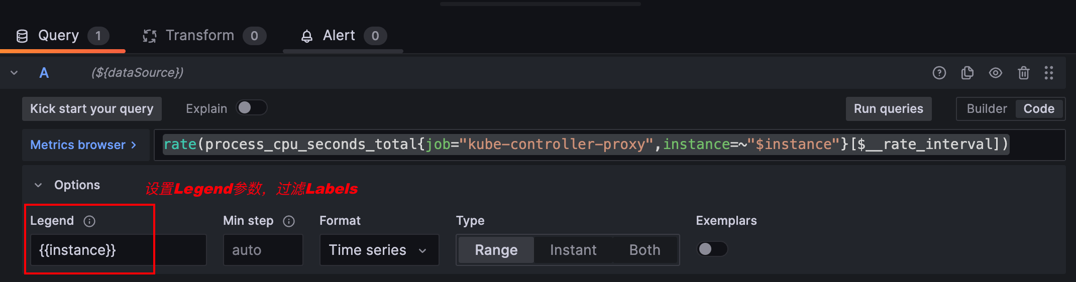

  2. 调整Panel02中PromQL查询的Label信息
    PromQL查询出来的结果label信息过长,我们可以进行裁剪优化。
    在Query下面,Options设置中配置Legend,只保留label对应的value值即可
    效果如下:

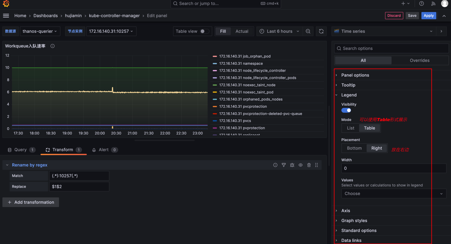

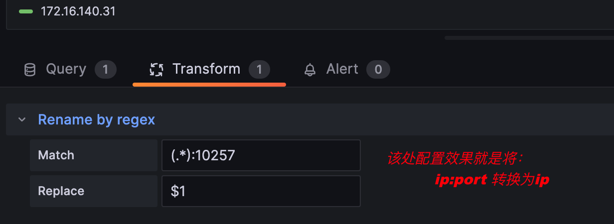

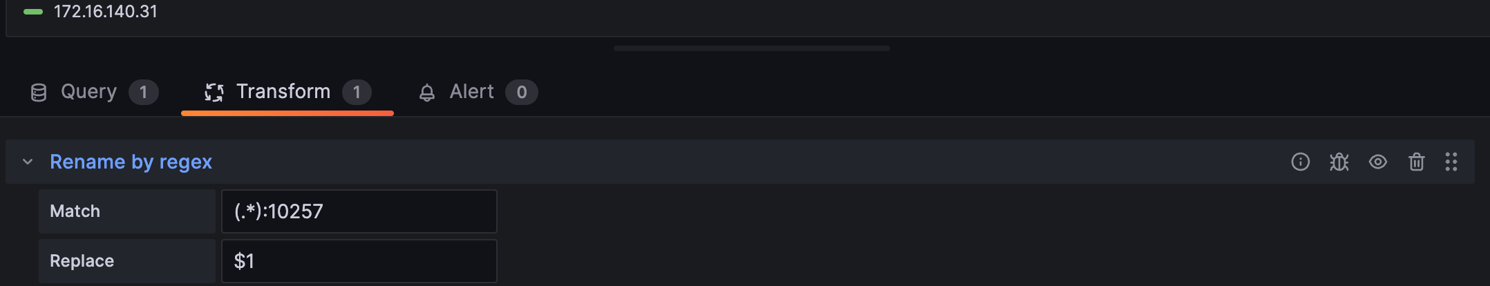

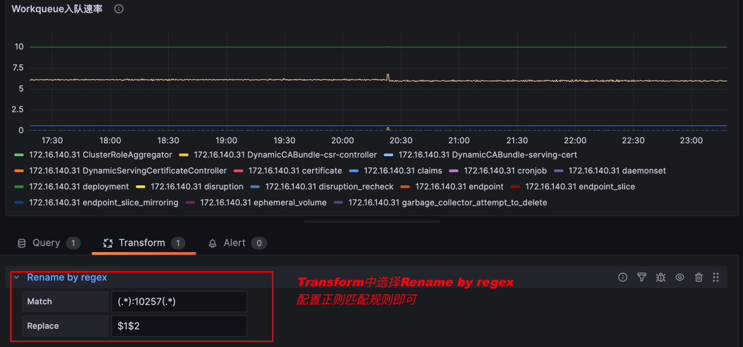

    同时我们也注意到Legend的信息中,instance信息总是带上一个端口号,并不是很美观。可以配置Transform规则进行转换:

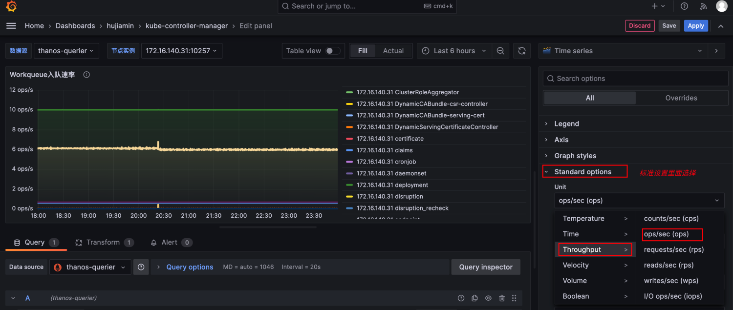

  3. 调整Panel02的布局信息
    添加纵坐标单位:
    Panel02总体效果为:

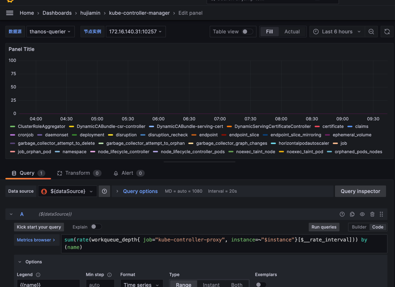

3.4 设计Panel03用来统计Workqueue深度
  1. 选择TimeSeries作为可视化面板。然后根据根据展示的内容编写PromQL。
    sum(rate(workqueue_depth{job="kube-controller-proxy", instance=~"$instance"}[$__rate_interval])) by ( name)
    表达的意思为controller队列中的任务数量变化的情况

    将Legend 由list更换为table,同时增加Last和Max值对比。

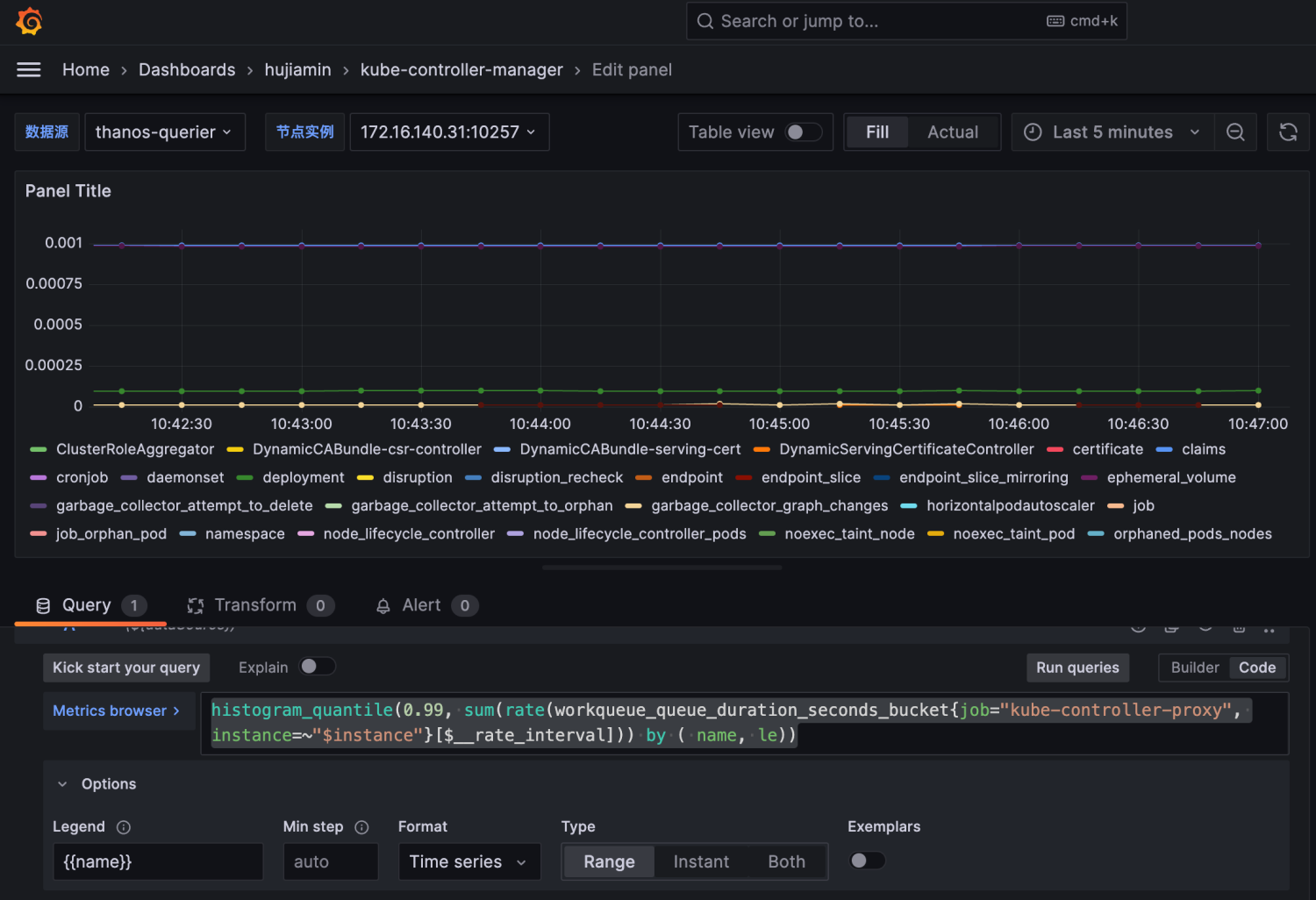

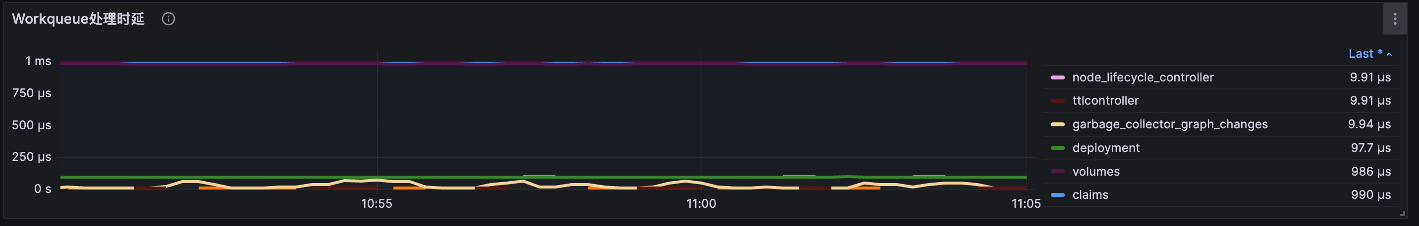

3.5 设计Panel04用来统计Workqueue处理时延

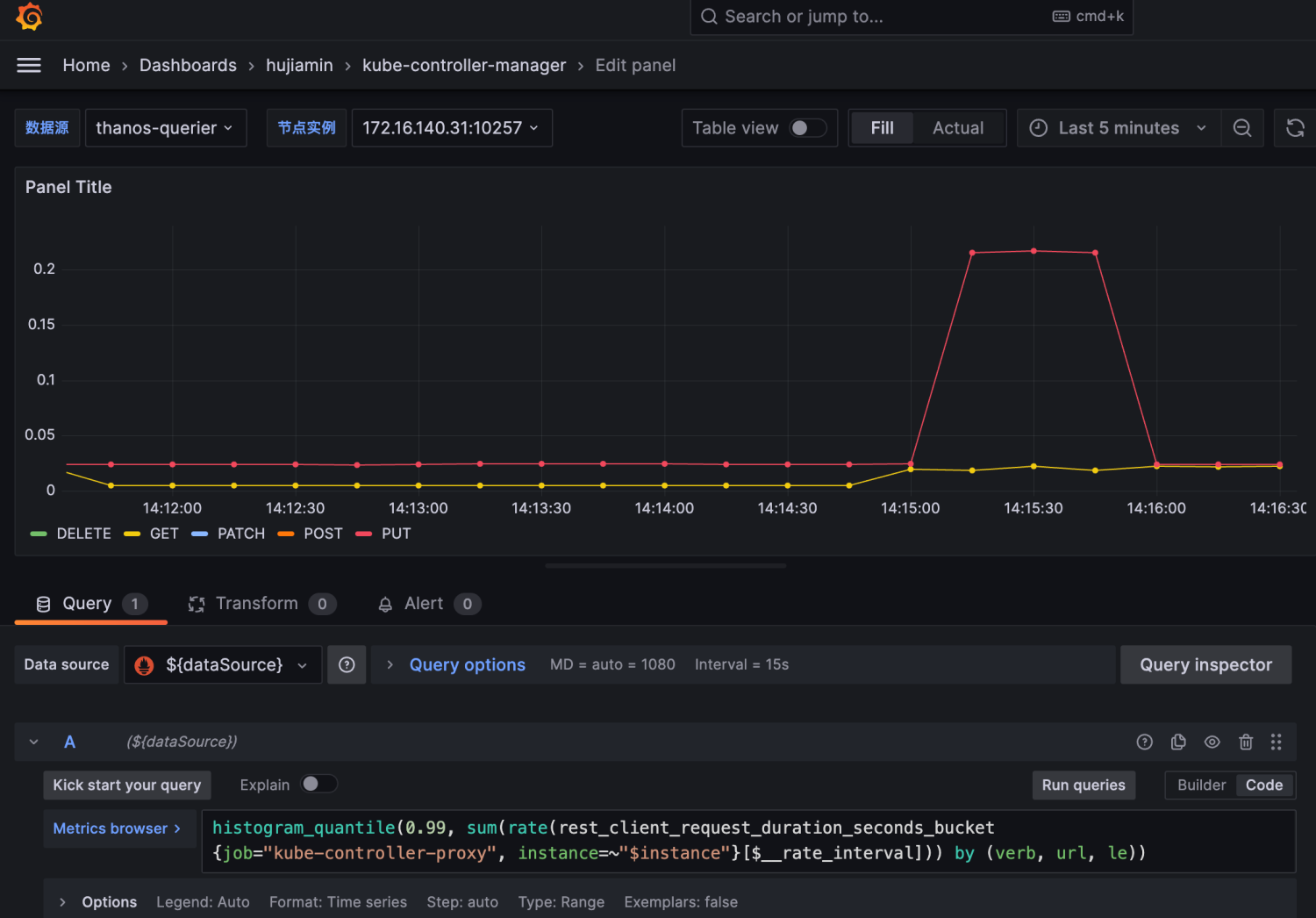

  1. 先来了解一下Prometheus中的直方图类型的指标。直方图通常用于跟踪请求的延迟或响应大小等指标值。每个 bucket 桶的计数器是累加的,较大值的桶也包括所有低数值的桶的计数。相应的桶由特殊的 le 标签表示。le 代表的是小于或等于。kube-controller-manager提供了workqueue_queue_duration_seconds_bucket指标表示任务在队列中的耗时。直方图指标中最常见的一个函数为histogram_quantile,用于计算历史数据指标一段时间内的分位数。
  2. 选择Time series作为可视化面板。根据需要展示的内容编写PromQL
    histogram_quantile(0.99, sum(rate(workqueue_queue_duration_seconds_bucket{job="kube-controller-proxy", instance=~"$instance"}[$__rate_interval])) by ( name, le))
    该查询语句则表示过去一段时间内第99个百分数的工作队列处理时延。
  3. 整体框架出来了,现在对Panel04进行样式布局调整

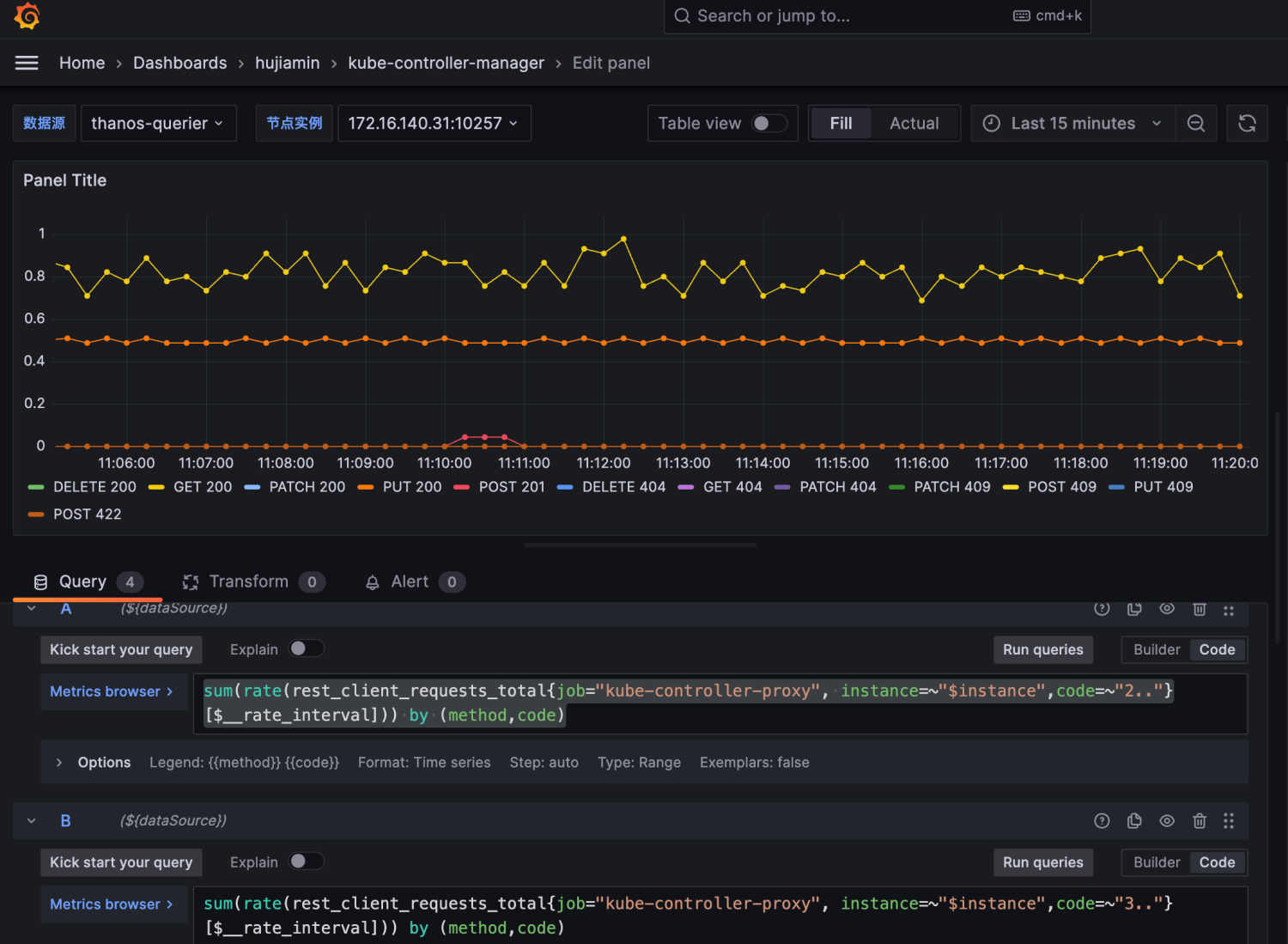

3.6 设计Panel05用来统计Kube API请求QPS
  1. 选择TimeSeries作为可视化面板。编写PromQL用来统计: 对kube-apiserver发起的HTTP请求,从方法(Method)和返回值(Code) 维度分析。
    sum(rate(rest_client_requests_total{job="kube-controller-proxy", instance=~"$instance",code=~"2.."}[$__rate_interval])) by (method,code)
    sum(rate(rest_client_requests_total{job="kube-controller-proxy", instance=~"$instance",code=~"3.."}[$__rate_interval])) by (method,code)
    sum(rate(rest_client_requests_total{job="kube-controller-proxy", instance=~"$instance",code=~"4.."}[$__rate_interval])) by (method,code)
    sum(rate(rest_client_requests_total{job="kube-controller-proxy", instance=~"$instance",code=~"5.."}[$__rate_interval])) by (method,code)

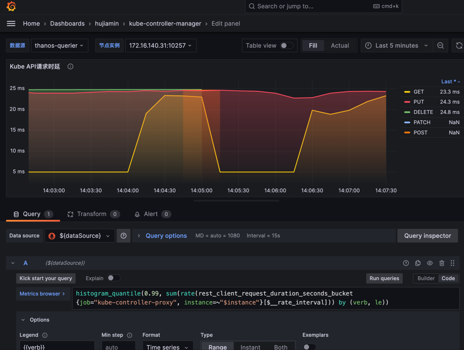

3.7 设计Panel06用来统计Kube API请求时延
    编写PromQL用来统计:
    histogram_quantile(0.99, sum(rate(rest_client_request_duration_seconds_bucket{job="kube-controller-proxy", instance=~"$instance"}[$__rate_interval])) by (verb, le))
    该PromQL表示过去一段时间内第99%的KubeAPI请求时延是多少
  2. 然后进行面板样式调整
    主要是添加面板说明,Legend name和value显示

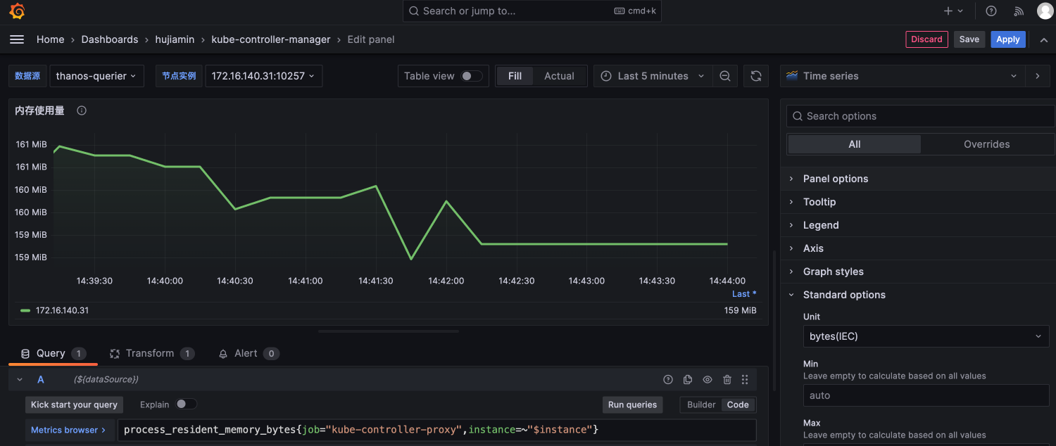

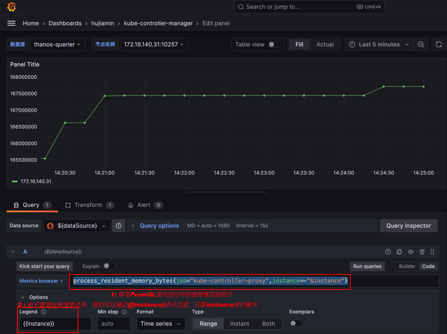

3.8 设计Panel07用来统计Kube-controller-manager的内存使用情况
  1. 选择Time series面板进行可视化描述。
    可通过kube-controller-manager暴露的指标:
    process_resident_memory_bytes{job="kube-controller-proxy",instance=~"$instance"}
    进行内存使用情况的统计。
    由于instance信息还携带端口号,我们还可以通过Transfer进行转换:
  2. 对Panel07进行样式调整
    调整重点包括Y轴坐标的单位设置,Legend信息的展示等

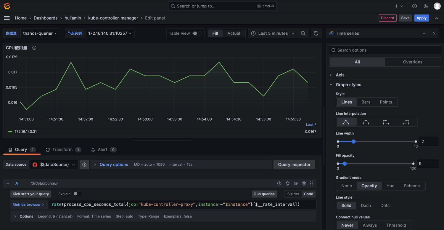

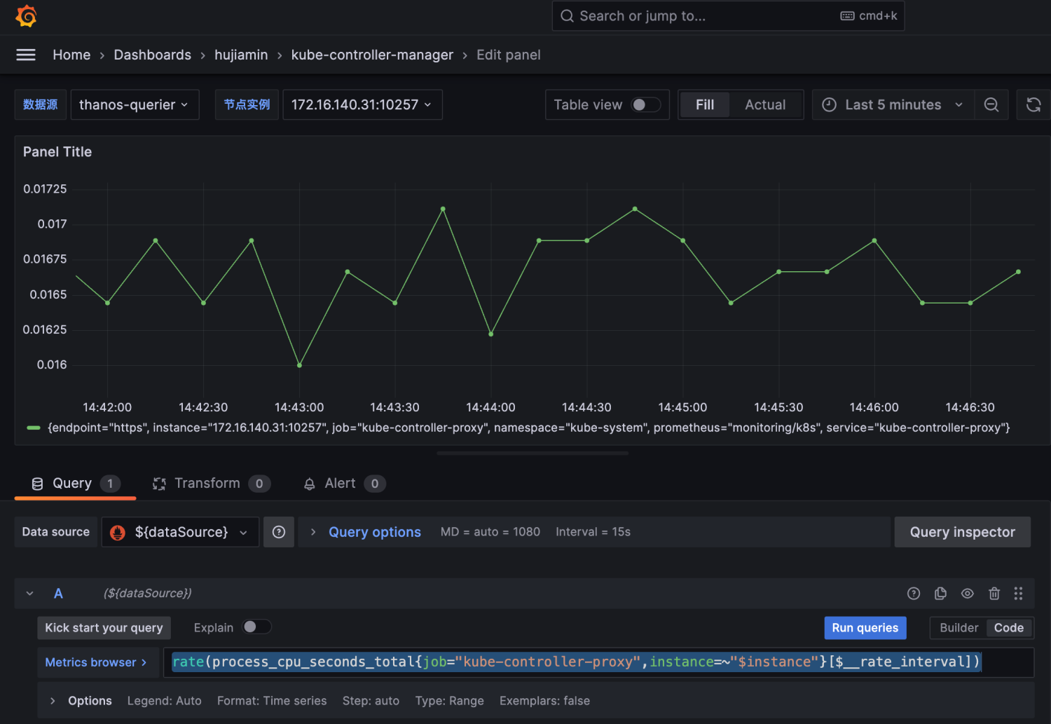

3.9 设计Panel08用来统计Kube-controller-manager的CPU信息
    可通过指标:
    rate(process_cpu_seconds_total{job="kube-controller-proxy",instance=~"$instance"}[$__rate_interval])
    表示Kube-controller-manager的CPU使用情况
    由于上述PromQL查询出来的结果有很多标签信息。需要过滤处理一下:
    然后将instance这个标签进行截断处理:
    对Panel08进行样式调整:

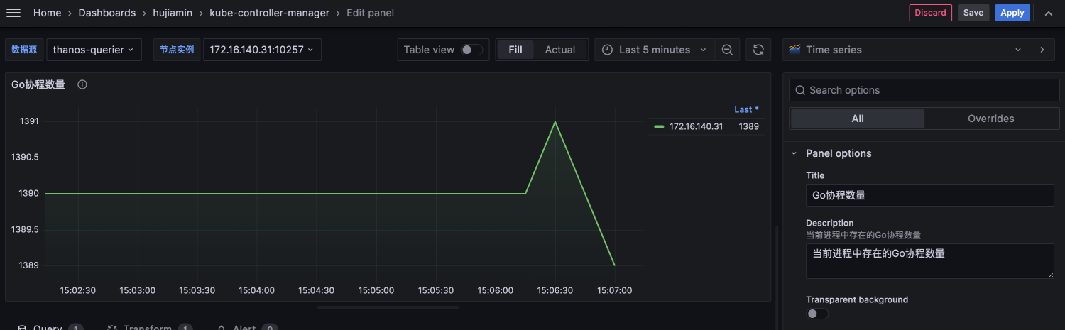

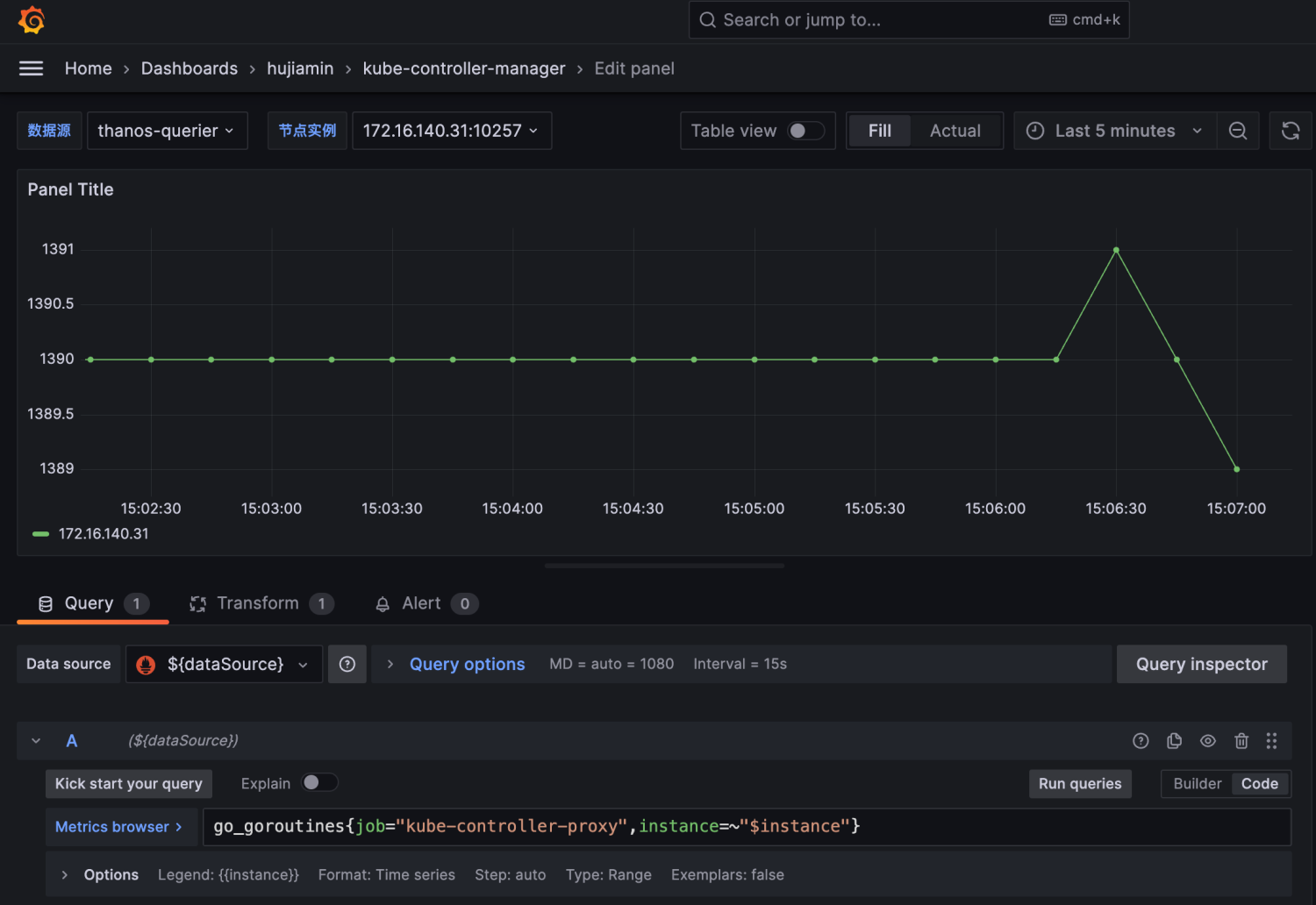

3.10 设置Panel09用来统计Kube-controller-manager的Go协程数量
  1. 选择可视化面板Timeseries 进行展示,填写相关PromQL
    go_goroutines{job="kube-controller-proxy",instance=~"$instance"}
  2. 样式布局调整

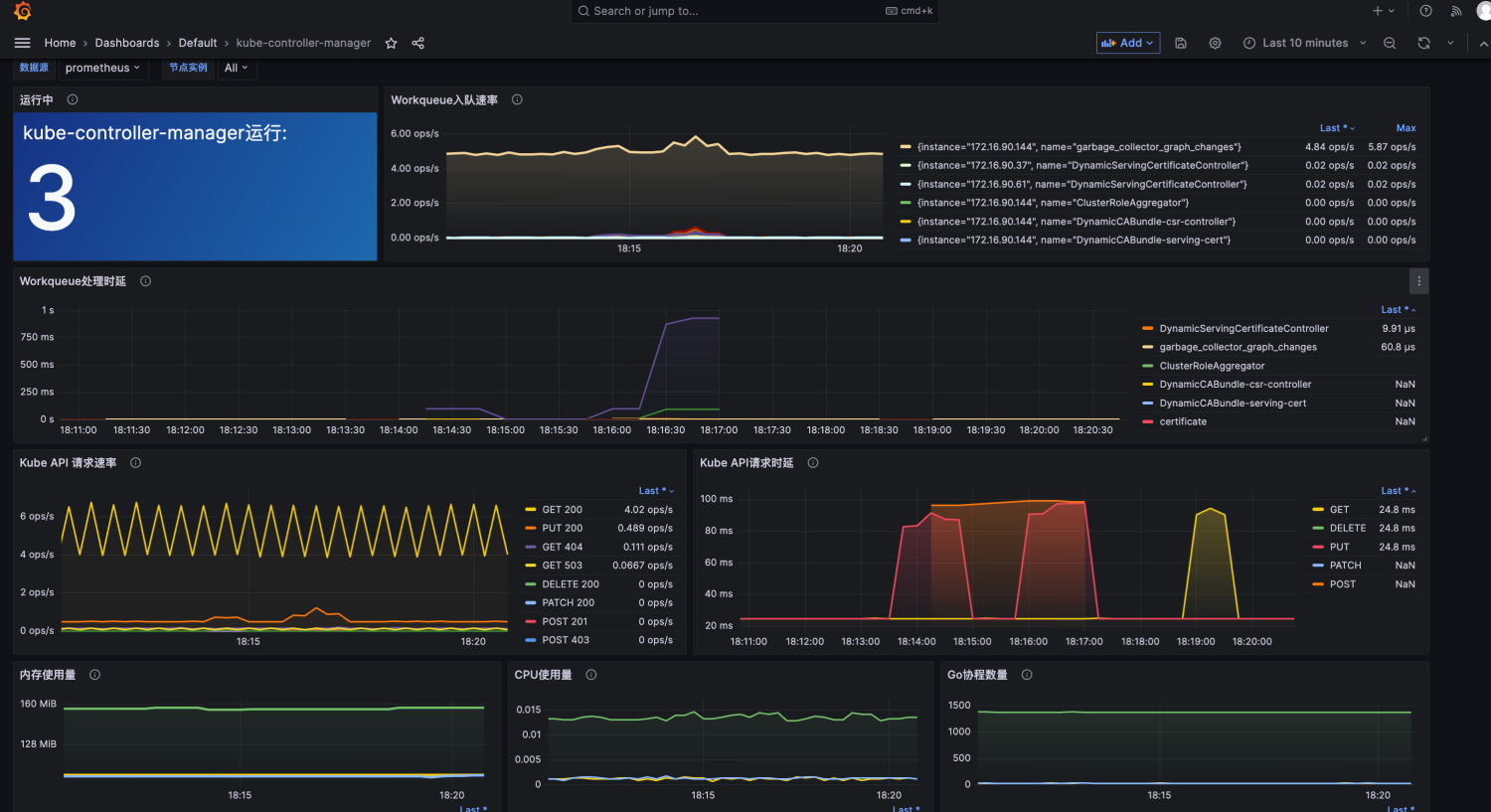

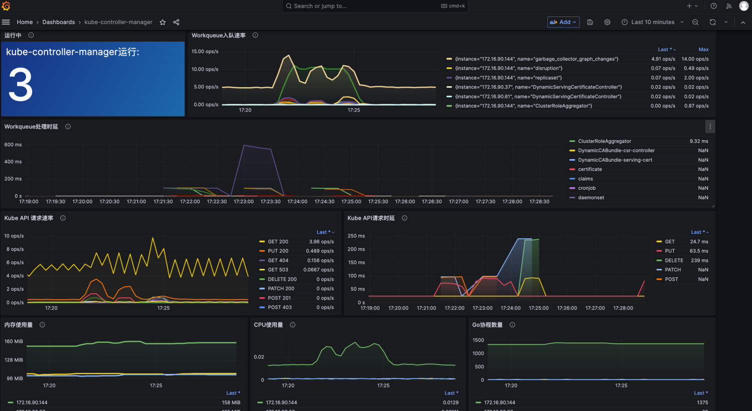

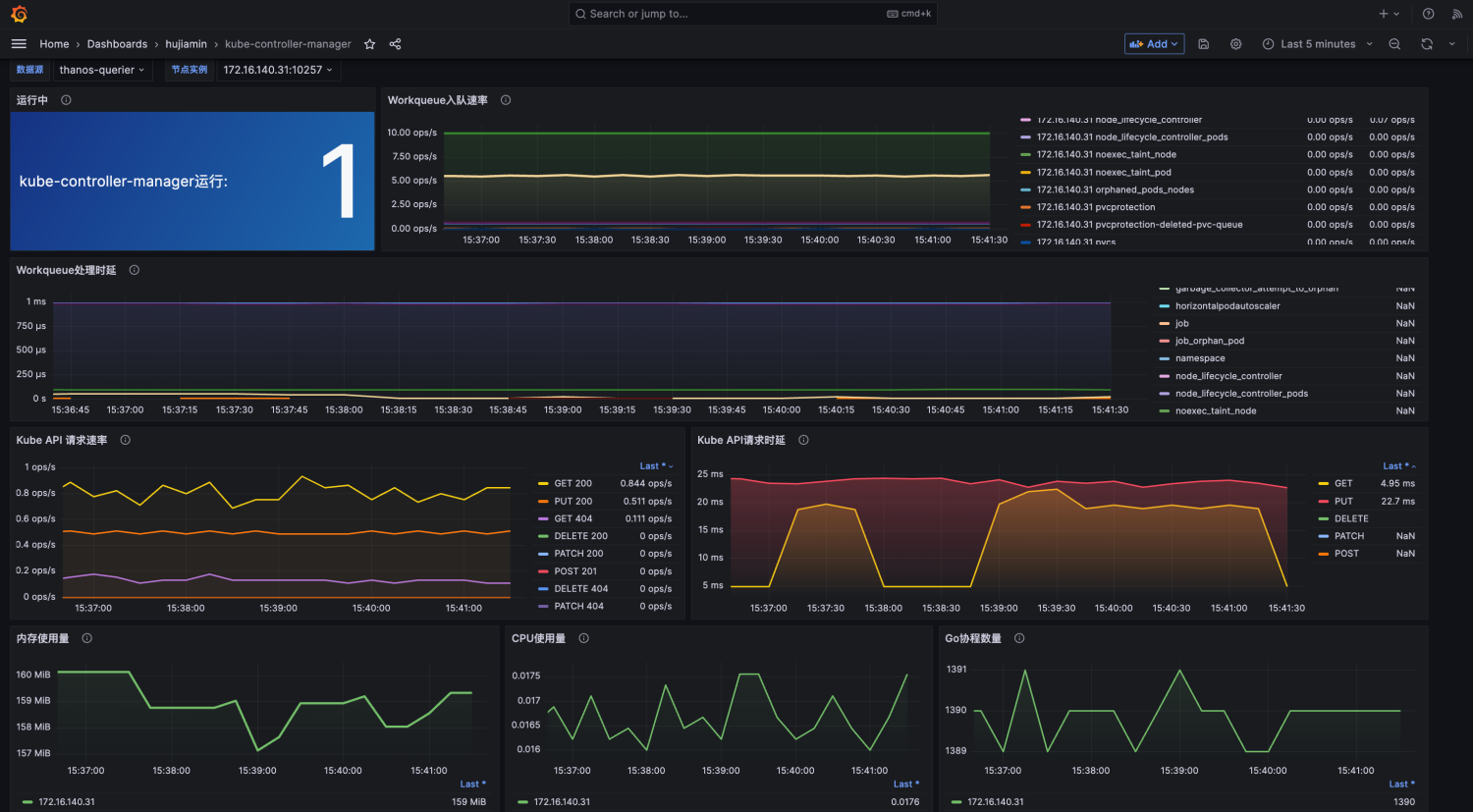

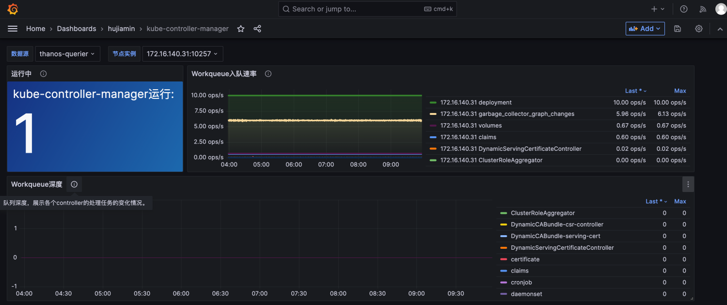

四、 整体效果展示
上述各种Panel设计完毕后,都会保存在一张Dashboard下。

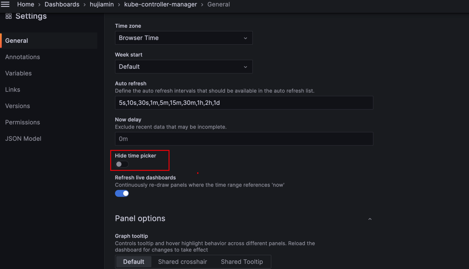

如果右上角未出现时间范围的选择,可前往dashboard设置中关闭Hide time picker选项
将该DashBoard导入高可用集群:

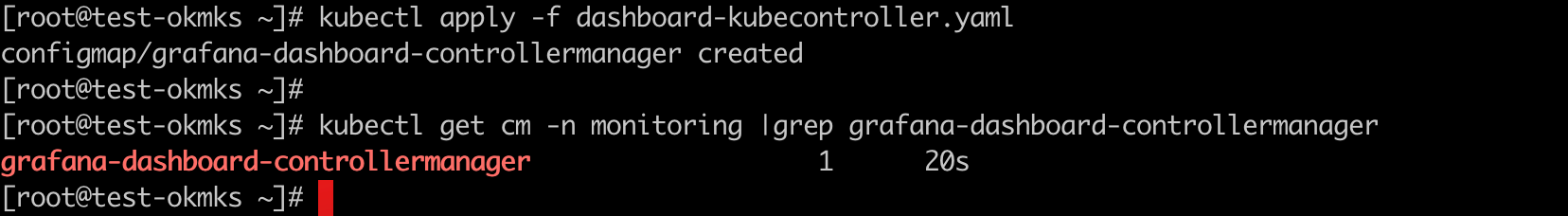

如果是在Kubernetes环境中使用的话,我们可以将该DashBoard以volume形式挂载给Grafana容器,这样配置带来的好处是,如果grafana容器重启后,该dashboard不会消失。
  1. 创建configmap。将dashboard中的信息存储在里面
    kubectl apply -f dashboard-kubecontroller.yaml

              "title": "Workqueue入队速率",
              "transformations": [
                  "id": "renameByRegex",
                  "options": {
                    "regex": "(.*):10257(.*)",
                    "renamePattern": "$1$2"
              "type": "timeseries"

                    "drawStyle": "line",
                    "fillOpacity": 3,
                    "gradientMode": "none",
                    "hideFrom": {
                      "legend": false,
                      "tooltip": false,
                      "viz": false
                    "lineInterpolation": "linear",
                    "lineStyle": {
                      "fill": "solid"
                    "lineWidth": 2,
                    "pointSize": 1,
                    "scaleDistribution": {
                      "type": "linear"
                    "showPoints": "auto",
                    "spanNulls": false,
                    "stacking": {
                      "group": "A",
                      "mode": "none"
                    "thresholdsStyle": {
                      "mode": "off"
                  "mappings": [],
                  "thresholds": {
                    "mode": "absolute",
                    "steps": [
                        "color": "green",
                        "value": null
                        "color": "red",
                        "value": 80
                  "unit": "ops"
                "overrides": []
              "gridPos": {
                "h": 7,
                "w": 11,
                "x": 0,
                "y": 12
              "id": 123128,
              "options": {
                "legend": {
                  "calcs": [
                    "lastNotNull"
                  "displayMode": "table",
                  "placement": "right",
                  "showLegend": true,
                  "sortBy": "Last *",
                  "sortDesc": true
                "tooltip": {
                  "mode": "single",
                  "sort": "none"
              "targets": [
                  "datasource": {
                    "type": "prometheus",
                    "uid": "${dataSource}"
                  "editorMode": "code",
                  "expr": "sum(rate(rest_client_requests_total{job=\"kube-controller-proxy\", instance=~\"$instance\",code=~\"2..\"}[$__rate_interval])) by (method,code)",
                  "interval": "",
                  "legendFormat": "{{method}} {{code}}",
                  "range": true,
                  "refId": "A"
                  "datasource": {
                  "expr": "sum(rate(rest_client_requests_total{job=\"kube-controller-proxy\", instance=~\"$instance\",code=~\"3..\"}[$__rate_interval])) by (method,code)",
                  "hide": false,
                  "range": true,
                  "refId": "B"
                  "datasource": {
                  "expr": "sum(rate(rest_client_requests_total{job=\"kube-controller-proxy\", instance=~\"$instance\",code=~\"4..\"}[$__rate_interval])) by (method,code)",
                  "hide": false,
                  "range": true,
                  "refId": "C"
                  "datasource": {
                  "expr": "sum(rate(rest_client_requests_total{job=\"kube-controller-proxy\", instance=~\"$instance\",code=~\"5..\"}[$__rate_interval])) by (method,code)",
                  "hide": false,
                  "range": true,
                  "refId": "D"
              "title": "Kube API 请求速率",
              "datasource": {
              "description": "对kube-apiserver发起的HTTP请求时延,表示过去一段时间内第99个百分数HTTP请求时延。",
              "fieldConfig": {
                "defaults": {
                  "color": {
                    "mode": "palette-classic"
                  "custom": {
                    "axisCenteredZero": false,
                    "axisColorMode": "text",
                    "axisLabel": "",
                    "axisPlacement": "auto",
                    "barAlignment": 0,
                    "fillOpacity": 33,
                    "gradientMode": "opacity",
                    "hideFrom": {
                      "legend": false,
                      "tooltip": false,
                      "viz": false
                    "lineStyle": {
                      "fill": "solid"
                    "lineWidth": 2,
                    "pointSize": 1,
                      "type": "linear"
                    "spanNulls": true,
                    "stacking": {
                      "group": "A",
                      "mode": "none"
                      "mode": "off"
                  "mappings": [],
                  "thresholds": {
                    "mode": "absolute",
                    "steps": [
                        "color": "green",
                        "value": null
                        "color": "red",
                        "value": 80
                  "unit": "s"
                "overrides": []
              "gridPos": {
                "h": 7,
                "w": 12,
                "x": 11,
                "y": 12
              "id": 123129,
              "options": {
                "legend": {
                  "calcs": [
                    "lastNotNull"
                  "showLegend": true,
                  "sortBy": "Last *",
                  "sortDesc": false
                "tooltip": {
                  "mode": "single",
                  "sort": "none"
              "targets": [
                  "datasource": {
                  "expr": "histogram_quantile(0.99, sum(rate(rest_client_request_duration_seconds_bucket{job=\"kube-controller-proxy\", instance=~\"$instance\"}[$__rate_interval])) by (verb, le))",
                  "legendFormat": "{{verb}}",
                  "range": true,
                  "refId": "A"
              "title": "Kube API请求时延",
              "datasource": {
              "description": "kube-controller-manager进程的内存使用情况",
              "fieldConfig": {
                "defaults": {
                  "color": {
                  "custom": {
                    "axisLabel": "",
                    "barAlignment": 0,
                    "fillOpacity": 9,
                    "hideFrom": {
                      "legend": false,
                      "tooltip": false,
                      "viz": false
                    "lineStyle": {
                      "fill": "solid"
                    "lineWidth": 3,
                    "pointSize": 2,
                      "type": "linear"
                    "spanNulls": false,
                    "stacking": {
                      "group": "A",
                      "mode": "none"
                      "mode": "off"
                  "mappings": [],
                  "thresholds": {
                    "mode": "absolute",
                    "steps": [
                        "color": "green",
                        "value": null
                        "color": "red",
                        "value": 80
                  "unit": "bytes"
                "overrides": []
              "gridPos": {
                "h": 7,
                "w": 8,
                "x": 0,
                "y": 19
              "id": 123130,
              "options": {
                "legend": {
                  "calcs": [
                    "lastNotNull"
                  "placement": "bottom",
                  "showLegend": true
                "tooltip": {
                  "mode": "single",
                  "sort": "none"
              "targets": [
                  "datasource": {
                  "exemplar": false,
                  "expr": "process_resident_memory_bytes{job=\"kube-controller-proxy\",instance=~\"$instance\"}",
                  "instant": false,
                  "legendFormat": "{{instance}}",
                  "range": true,
                  "refId": "A"
              "title": "内存使用量",
                  "options": {
                    "regex": "(.*):10257",
                    "renamePattern": "$1"
              "datasource": {
              "description": "kube-controller-manager的CPU使用情况",
              "fieldConfig": {
                "defaults": {
                  "color": {
                  "custom": {
                    "axisLabel": "",
                    "barAlignment": 0,
                    "fillOpacity": 9,
                    "hideFrom": {
                      "legend": false,
                      "tooltip": false,
                      "viz": false
                    "lineWidth": 2,
                    "pointSize": 1,
                      "type": "linear"
                    "spanNulls": false,
                    "stacking": {
                      "group": "A",
                      "mode": "none"
                      "mode": "off"
                  "mappings": [],
                  "thresholds": {
                    "mode": "absolute",
                    "steps": [
                        "color": "green",
                        "value": null
                        "color": "red",
                        "value": 80
                  "unit": "none"
                "overrides": []
              "gridPos": {
                "h": 7,
                "w": 7,
                "x": 8,
                "y": 19
              "id": 123131,
              "options": {
                "legend": {
                  "calcs": [
                    "lastNotNull"
                  "showLegend": true
                "tooltip": {
                  "mode": "single",
                  "sort": "none"
              "targets": [
                  "datasource": {
                  "exemplar": false,
                  "expr": "rate(process_cpu_seconds_total{job=\"kube-controller-proxy\",instance=~\"$instance\"}[$__rate_interval])",
                  "format": "time_series",
                  "instant": false,
                  "range": true,
                  "refId": "A"
              "title": "CPU使用量",
                  "options": {
              "datasource": {
              "description": "当前进程中存在的Go协程数量",
              "fieldConfig": {
                "defaults": {
                  "color": {
                  "custom": {
                    "axisLabel": "",
                    "barAlignment": 0,
                    "fillOpacity": 13,
                    "hideFrom": {
                      "legend": false,
                      "tooltip": false,
                      "viz": false
                    "lineWidth": 2,
                    "pointSize": 1,
                      "type": "linear"
                    "spanNulls": false,
                    "stacking": {
                      "group": "A",
                      "mode": "none"
                      "mode": "off"
                  "mappings": [],
                  "thresholds": {
                    "mode": "absolute",
                    "steps": [
                        "color": "green",
                        "value": null
                        "color": "red",
                        "value": 80
                  "unit": "none"
                "overrides": []
              "gridPos": {
                "h": 7,
                "w": 8,
                "x": 15,
                "y": 19
              "id": 123132,
              "options": {
                "legend": {
                  "calcs": [
                    "lastNotNull"
                  "showLegend": true
                "tooltip": {
                  "mode": "single",
                  "sort": "none"
              "targets": [
                  "datasource": {
                  "expr": "go_goroutines{job=\"kube-controller-proxy\",instance=~\"$instance\"}",
                  "range": true,
                  "refId": "A"
              "title": "Go协程数量",
                  "options": {
              "datasource": {
              "description": "队列深度,展示各个controller的处理任务的变化情况。",
              "fieldConfig": {
                "defaults": {
                  "color": {
                  "custom": {
                    "axisCenteredZero": true,
                    "axisLabel": "",
                    "axisSoftMax": 2,
                    "axisSoftMin": -1,
                    "barAlignment": 0,
                    "fillOpacity": 3,
                    "hideFrom": {
                      "legend": false,
                      "tooltip": false,
                      "viz": false
                    "lineWidth": 1,
                    "pointSize": 5,
                      "type": "linear"
                    "spanNulls": false,
                    "stacking": {
                      "group": "A",
                      "mode": "none"
                      "mode": "off"
                  "mappings": [
                      "options": {
                        "null": {
                          "index": 0,
                          "text": "N/A"
                      "type": "value"
                  "min": -1,
                  "thresholds": {
                    "mode": "absolute",
                    "steps": [
                        "color": "green",
                        "value": null
                        "color": "red",
                        "value": 80
                "overrides": []
              "gridPos": {
                "h": 7,
                "w": 23,
                "x": 0,
                "y": 26
              "id": 123126,
              "options": {
                "legend": {
                  "calcs": [
                    "lastNotNull",
                    "max"
                  "showLegend": true,
                  "sortBy": "Max",
                  "sortDesc": true
                "timezone": [
                  "browser"
                "tooltip": {
                  "mode": "single",
                  "sort": "none"
              "targets": [
                  "datasource": {
                  "exemplar": false,
                  "expr": "sum(rate(workqueue_depth{ job=\"kube-controller-proxy\", instance=~\"$instance\"}[$__rate_interval])) by (name)",
                  "instant": false,
                  "interval": "",
                  "legendFormat": "{{name}}",
                  "range": true,
                  "refId": "A"
              "title": "Workqueue深度",

          "tags": [],
          "templating": {
            "list": [
                "current": {
                  "selected": false,
                  "text": "prometheus",
                  "value": "prometheus"
                "description": "选择Grafana需要对接使用的数据源。",
                "hide": 0,
                "includeAll": false,
                "label": "数据源",
                "multi": true,
                "name": "dataSource",
                "options": [],
                "query": "prometheus",
                "queryValue": "",
                "refresh": 1,
                "regex": "",
                "skipUrlSync": false,
                "type": "datasource"
                "current": {
                  "selected": true,
                  "text": [
                    "All"
                  "value": [
                    "$__all"
                "datasource": {
                "definition": "query_result(up{job=\"kube-controller-proxy\"})",
                "description": "kube-controller-manager所在master节点",
                "hide": 0,
                "includeAll": true,
                "label": "节点实例",
                "multi": true,
                "name": "instance",
                "options": [],
                "query": {
                  "query": "query_result(up{job=\"kube-controller-proxy\"})",
                  "refId": "PrometheusVariableQueryEditor-VariableQuery"
                "refresh": 2,
                "regex": ".*instance=\"(.*?)\".*",
                "sort": 1,
                "type": "query"

  1. 修改Grafana 负载yaml,添加volumes和volumeMounts信息。
    apiVersion: apps/v1
    kind: Deployment
    metadata:
      namespace: monitoring
    spec:
      xxx: xxx
      template:
        spec:
          containers:
          - env: []
            image: grafana/grafana:9.5.3
            volumeMounts:
            - xxx: xxx
            ## 添加容器挂载点信息
            - mountPath: /grafana-dashboard-definitions/0/controllermanager
              readOnly: false
          volumes:
          - xxx: xxx
          - configMap:  #将dashboard信息以volume形式挂载
  2. 登录Grafana验证查看
    这样配置后dashboard就会持久化存储。后面无论是否重启Pod,该大板都不会消失。
