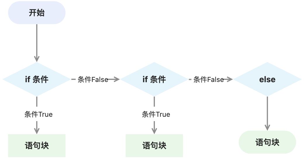

我画了一个流程图,可以十分快速了解 if 语句的基本结构。

if-elif-else 结构
需要检查超过两个的情形,使用 if-elif-else 结构。
