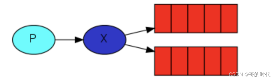

RabbitMQ 消息传递模型的核心思想是: ==生产者生产的消息从不会直接发送到队列==。实际上,通常生产者甚至都不知道这些消息传递传递到了哪些队列中。
相反,==生产者只能将消息发送到交换机(exchange)==,交换机工作的内容非常简单,一方面它接收来自生产者的消息,另一方面将它们推入队列。交换机必须确切知道如何处理收到的消息。是应该把这些消息放到特定队列还是说把他们到许多队列中还是说应该丢弃它们。这就的由交换机的类型来决定。

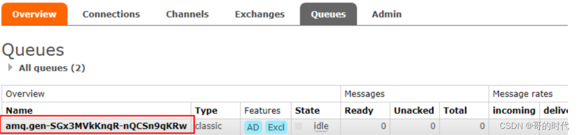

每当我们连接到 Rabbit 时,我们都需要一个全新的空队列,为此我们可以创建一个具有==随机名称的队列==,或者能让服务器为我们选择一个随机队列名称那就更好了。其次==一旦我们断开了消费者的连接,队列将被自动删除==。
创建临时队列的方式如下:
String queueName = channel.queueDeclare().getQueue();
创建出来之后长成这样:

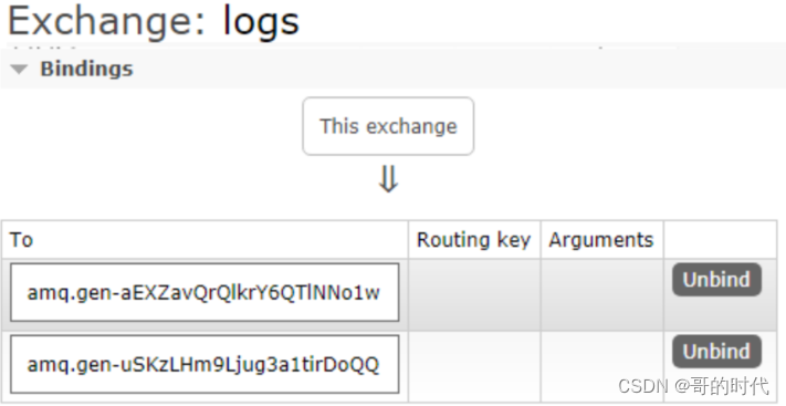

三、绑定(bindings)

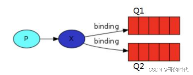

什么是 bingding 呢,binding 其实是 exchange 和 queue 之间的桥梁,它告诉我们 exchange 和那个队列进行了绑定关系。也可以这么理解:==队列只对它绑定的交换机的消息感兴趣==。绑定用参数:routingKey 来表示也可称该参数为 binding key,创建绑定我们用代码:channel.queueBind(queueName, EXCHANGE_NAME, “routingKey”);==绑定之后的意义由其交换类型决定==。比如说下面这张图告诉我们的就是 X 与 Q1 和 Q2 进行了绑定

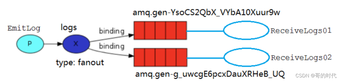

四、Fanout(扇出)
1、Fanout 介绍

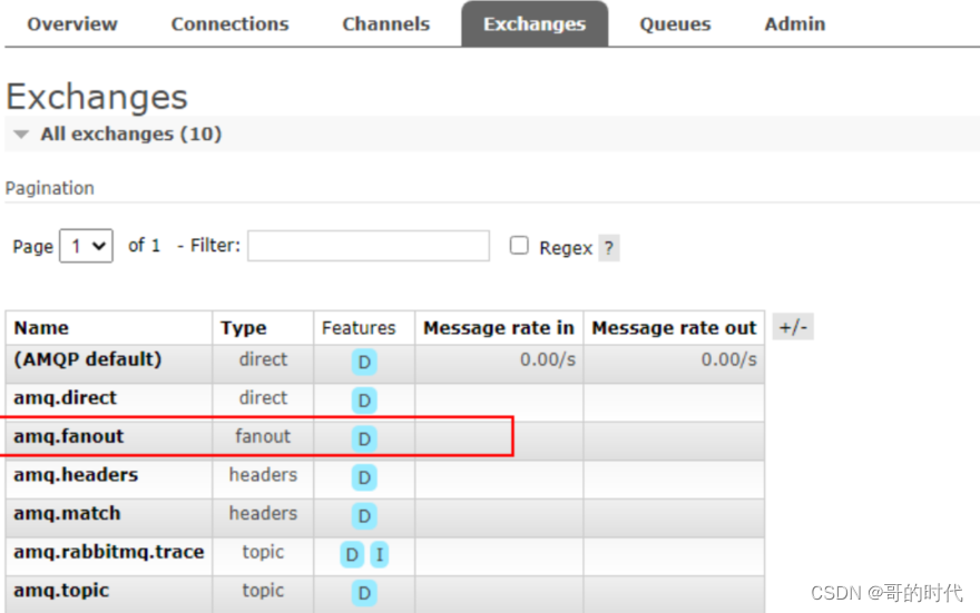

Fanout 这种类型非常简单。正如从名称中猜到的那样,它是将接收到的所有消息==广播==到它知道的所有队列中。系统中默认有些 exchange 类型
2、Fanout 实战
Logs 和临时队列的绑定关系如下图
ReceiveLogs01 将接收到的消息打印在控制台

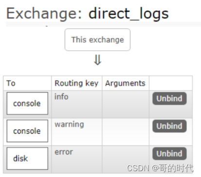

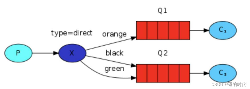

五、Direct exchange(直连交换机)
1、Direct exchange 介绍

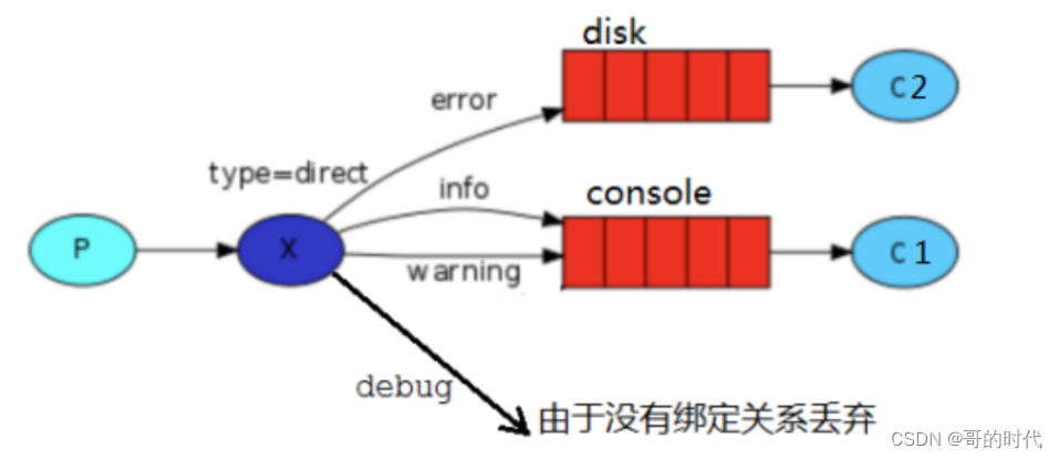

我们希望将日志消息写入磁盘的程序仅接收严重错误(errros),而不存储哪些警告(warning)或信息(info)日志消息避免浪费磁盘空间。Fanout 这种交换类型并不能给我们带来很大的灵活性-它只能进行无意识的广播,在这里我们将使用 direct 这种类型来进行替换,这种类型的工作方式是,消息只去到它绑定的routingKey 队列中去。
在上面这张图中,我们可以看到 X 绑定了两个队列,绑定类型是 direct。队列 Q1 绑定键为 orange,队列 Q2 绑定键有两个:一个绑定键为 black,另一个绑定键为 green.
在这种绑定情况下,生产者发布消息到 exchange 上,绑定键为 orange 的消息会被发布到队列Q1。绑定键为 blackgreen 和的消息会被发布到队列 Q2,其他消息类型的消息将被丢弃。

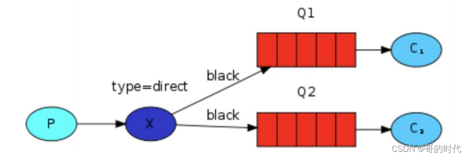

2、多重绑定
当然如果 exchange 的绑定类型是 direct,==但是它绑定的多个队列的 key 如果都相同==,在这种情况下虽然绑定类型是 direct ==但是它表现的就和 fanout 有点类似了==,就跟广播差不多,如上图所示。

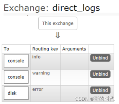

3、实战代码
消费者1:
public class ReceiveLogsDirect01 {
 	private static final String EXCHANGE_NAME = "direct_logs";
 	public static void main(String[] argv) throws Exception {
 		Channel channel = RabbitUtils.getChannel();
 		channel.exchangeDeclare(EXCHANGE_NAME, BuiltinExchangeType.DIRECT);
 		String queueName = "disk";
 		channel.queueDeclare(queueName, false, false, false, null);
 		channel.queueBind(queueName, EXCHANGE_NAME, "error");
 		System.out.println("等待接收消息.....");
 		DeliverCallback deliverCallback = (consumerTag, delivery) -> {
 			String message = new String(delivery.getBody(), "UTF-8");
 			message="接收绑定键:"+delivery.getEnvelope().getRoutingKey()+",消息:"+message;
 			File file = new File("C:\\work\\rabbitmq_info.txt");
 			FileUtils.writeStringToFile(file,message,"UTF-8");
 			System.out.println("错误日志已经接收");
 		channel.basicConsume(queueName, true, deliverCallback, consumerTag -> {
消费者2:
public class ReceiveLogsDirect02 {
 		String queueName = "console";
 		channel.queueBind(queueName, EXCHANGE_NAME, "info");
 		channel.queueBind(queueName, EXCHANGE_NAME, "warning");
 			System.out.println(" 接收绑定键 :"+delivery.getEnvelope().getRoutingKey()+", 消息:"+message);

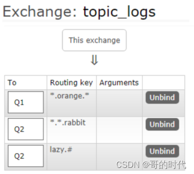

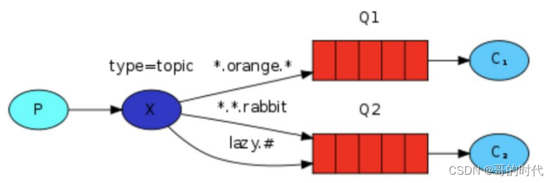

2、Topic 匹配案例
下图绑定关系如下
  • Q1–>绑定的是
    • 中间带 orange 带 3 个单词的字符串(.orange.)
  • Q2–>绑定的是
    • 最后一个单词是 rabbit 的 3 个单词(..rabbit)
    • 第一个单词是 lazy 的多个单词(lazy.#)
上图是一个队列绑定关系图,我们来看看他们之间数据接收情况是怎么样的
quick.orange.rabbit 被队列 Q1Q2 接收到
lazy.orange.elephant 被队列 Q1Q2 接收到
quick.orange.fox 被队列 Q1 接收到
lazy.brown.fox 被队列 Q2 接收到
lazy.pink.rabbit 虽然满足两个绑定但只被队列 Q2 接收一次
quick.brown.fox 不匹配任何绑定不会被任何队列接收到会被丢弃
quick.orange.male.rabbit 是四个单词不匹配任何绑定会被丢弃
lazy.orange.male.rabbit 是四个单词但匹配 Q2
当队列绑定关系是下列这种情况时需要引起注意
  • 当一个队列绑定键是#,那么这个队列将接收所有数据,就有点像 fanout 了
  • 如果队列绑定键当中没有#和*出现,那么该队列绑定类型就是 direct 了
