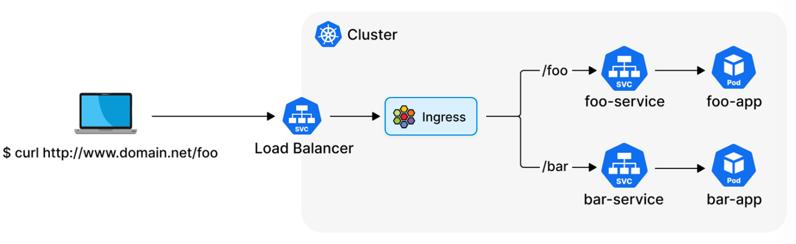

一: Cilium Ingress 流程图
  • Cilium 现在提供了开箱即用的 Kubernetes Ingress 实现。Cilium ingress实现了基于路径的路由、TLS 终止还可以提供多服务共享一个负载均衡器 IP 等功能。
  • Cilium Ingress Controller在底层使用了 Envoy 和 eBPF,可管理进入 Kubernetes 集群的南北向流量,集群内的东西向流量以及跨集群通信的流量,同时实现丰富的 L7 负载均衡衡和L7流量管理。

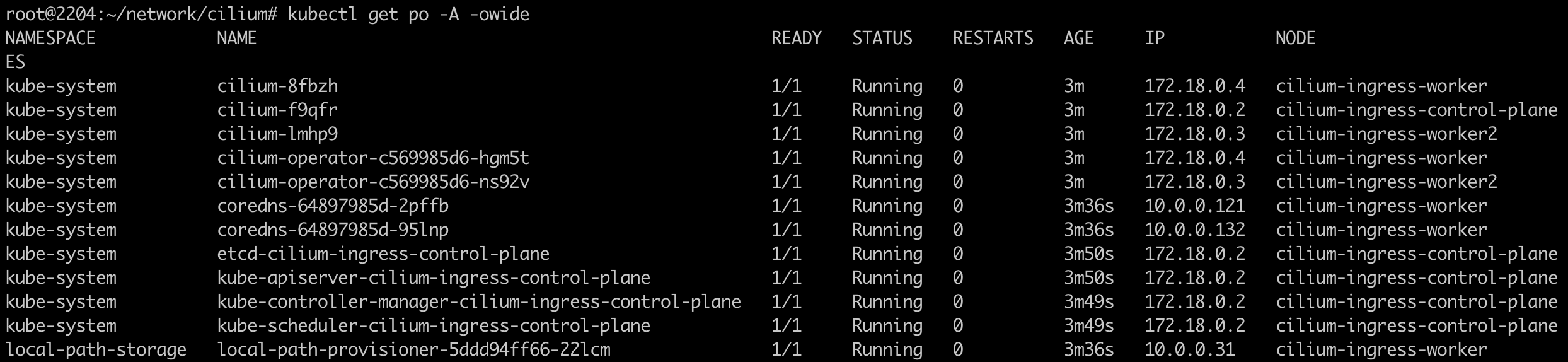

确认集群部署成功

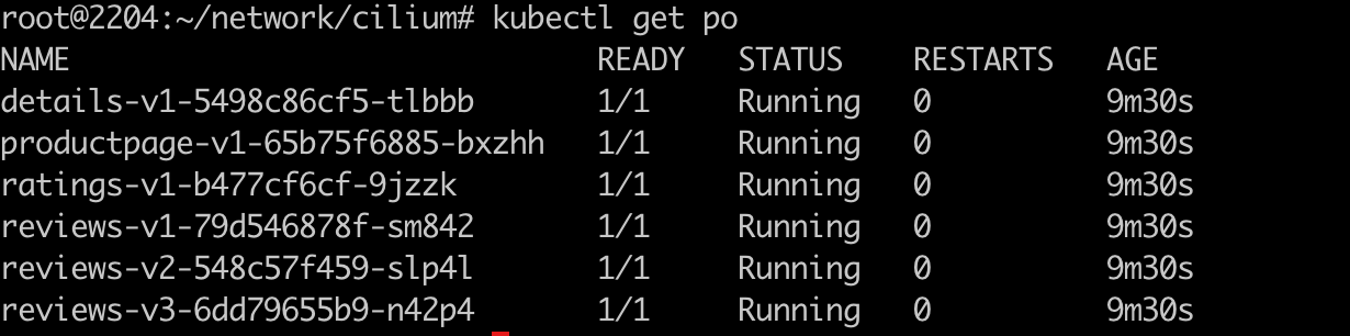

  1. 部署demo app
    kubectl apply -f https://raw.githubusercontent.com/istio/istio/release-1.11/samples/bookinfo/platform/kube/bookinfo.yaml
    放心,这只是部署istio项目下的的微服务demo,并不会部署istio相关组件(no sidecar)

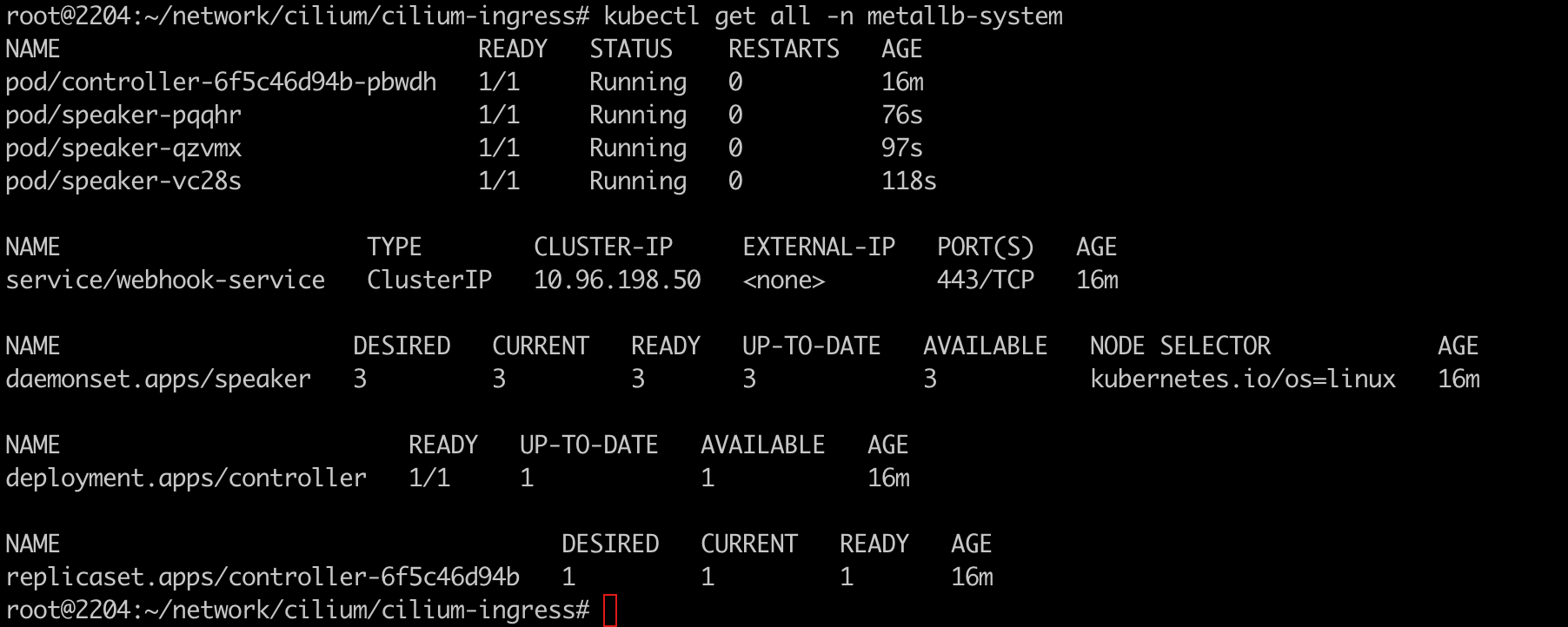

  2. 安装metalLB (L2/BGP),这里部署L2模式的。
    参考链接: https://metallb.universe.tf/installation/
    cilium ingressController 需要创建LoadBalencer service以4层LB对外暴露服务。这里借助metalLB 实现LB ip地址的分配和宣告,使用的是v0.13版本
    kubectl apply -f https://raw.githubusercontent.com/metallb/metallb/v0.13.10/config/manifests/metallb-native.yaml
    注意,需要手动配置一下metalLb layer2 的IPAddressPool,因为要创建loadbanlencer分配LB ip地址,因为是L2模式的,需要和worker节点处于同一网段172.18.0.200-172.18.0.210即可。

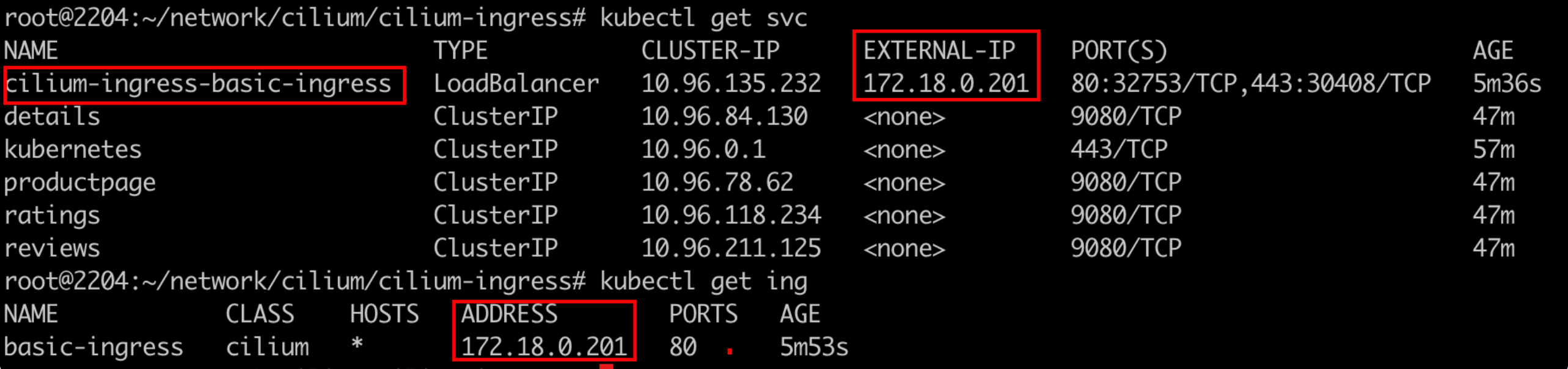

    可以看到创建完ingress,会自动创建svc,包括分配LB IP地址; ingress对应的Adress同样被分配

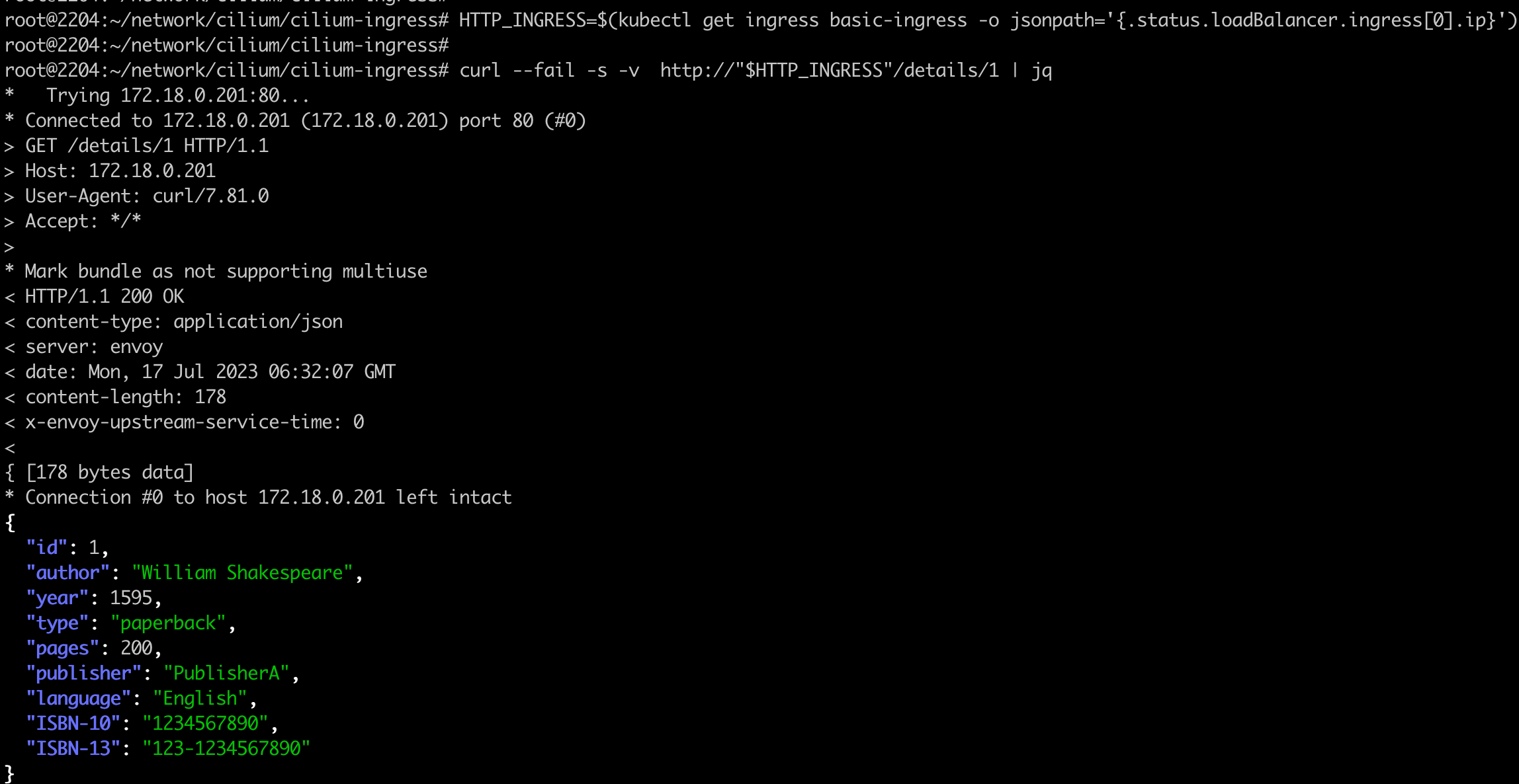

  4. 测试 6-test.sh
    #/bin/bash
    set -v
    # exec &> ./cilium-ingress-http.log
    date
    # 1. env info
    lsb_release -a
    kubectl get nodes -o wide
    #2. Cilium ingress http demo
    HTTP_INGRESS=$(kubectl get ing basic-ingress -o jsonpath='{.status.loadBalancer.ingress[0].ip}')
    curl -v --fail -s http://"$HTTP_INGRESS"/details/1 |jq
    访问成功:
    客户端并非时集群内环境,是处于同一二层的设备。

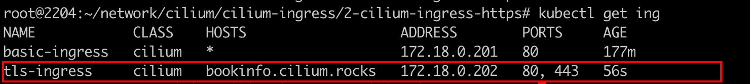

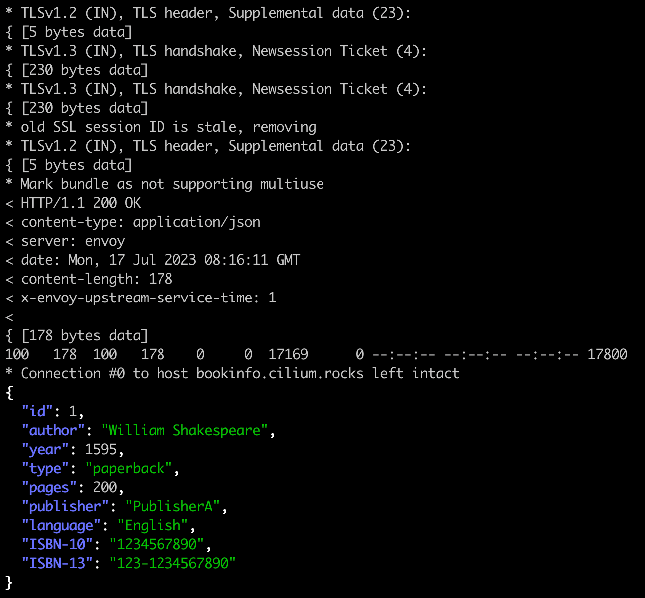

四: Ingress HTTPS Example

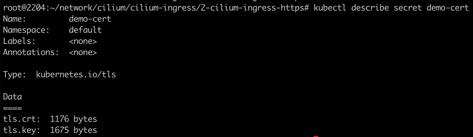

  1. 由于https协议,多了证书的步骤,需要借助其他工具完成证书的签发。(minica|cert-manager|openssl自签发均可)
    本案例采用minica进行证书的签发:
    #/bin/bash
    set -v
    controller_node=`kubectl get node -o wide --no-headers |grep -E "control-plane" | awk -F " " '{print $1}'`
    docker exec $controller_node bash -c 'apt -y install wget sudo git;wget -c https://dl.google.com/go/go1.14.2.linux-amd64.tar.gz -O - | sudo tar -xz -C /usr/local;echo wget done;export PATH=$PATH:/usr/local/go/bin;source ~/.profile;git clone https://github.com/jsha/minica.git;cd minica && go build;/minica/minica --domains '*.cilium.rocks';kubectl create secret tls demo-cert --key=_.cilium.rocks/key.pem --cert=_.cilium.rocks/cert.pem'
  2. ingress资源清单

  3. 测试https访问
    #/bin/bash
    set -v
    # exec &>./cilium-ingress-https.log
    date
    # 1.env info
    lsb_release -a
    # 2.Cilium ingress http demo
    controller_node=`kubectl get node -o wide --no-headers | grep -E "control-plane" | awk -F " " '{print $1}'`
    docker cp $controller_node:/minica/minica.pem ./minica.pem
    sed -i '/bookinfo\.cilium\.rocks/d' /etc/hosts
    tee -a /etc/hosts <<<"$(kubectl get svc/cilium-ingress-tls-ingress -o=jsonpath='{.status.loadBalancer.ingress[0].ip}') bookinfo.cilium.rocks "
    curl --cacert minica.pem -v https://bookinfo.cilium.rocks/details/1 | jq
    访问成功。服务端正常响应。同时加上-v还能看到tls握手过程
