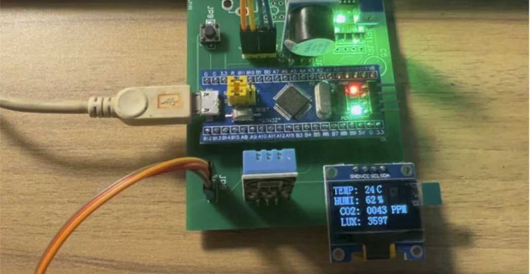

【摘要】 本项目基于STM32设计的城市环境监测看板,实现对城市环境噪声、温湿度和粉尘浓度的实时监测和数据采集。 主控芯片采用STM32F103C8T6,具有较高的性能和稳定性,能够有效处理各种传感器采集的数据;环境噪声传感器采用ADC输出模拟信号表示环境噪声强度,能够准确测量城市环境噪声;环境温湿度传感器采用DHT11,具有高精度、快速响应和成本低廉等优点,能够准确测量城市环境的温湿度;粉尘浓度模块采用P

2.1 硬件设计思路
(1)主控芯片选择:本项目选用了STM32F103C8T6作为主控芯片,该芯片具有高性能、低功耗和丰富的外设资源,可以满足环境监测系统的要求。
(2)传感器选择:环境噪声传感器采用ADC输出模拟信号的方式来表示环境噪声强度,这里可以选择常见的电容麦克风或者MEMS麦克风作为传感器。环境温湿度传感器采用DHT11,它是一种数字式温湿度传感器,具有成本低廉、响应速度快的特点。粉尘浓度模块采用GP2Y10,它是一种激光散射式粉尘传感器,能够实时检测空气中的PM2.5粉尘浓度。
(3)连接方式:将传感器与主控芯片连接,可以通过使用模拟输入通道连接环境噪声传感器的输出,通过GPIO口连接DHT11传感器和GP2Y10传感器。
(4)电源设计:根据系统需求选择合适的电源模块,保证系统的稳定供电。
2.2 软件设计思路
(1)系统初始化:在程序开始时进行系统的初始化,包括GPIO口初始化、ADC模块初始化等。
(2)传感器数据采集:通过主控芯片的GPIO口或者ADC模块采集环境噪声、温湿度和粉尘浓度传感器的数据。对于环境噪声传感器,利用ADC模块将模拟信号转换为数字量;对于DHT11和GP2Y10传感器,直接读取其数字输出。
(3)数据处理与显示:将采集到的传感器数据进行处理,并通过LCD显示屏或者其他输出方式实时展示结果。可以设计相应的算法进行数据滤波、校正或者转换为可读格式。同时,根据不同的数据范围,可以设置合适的阈值来判断环境的状态是否达到预警水平。
(4)网络通信:通过网络模块(ESP8266)将数据传输到远程监控终端和云平台,实现远程监控和数据存储。可以使用HTTP、MQTT等协议进行数据传输,保证数据的安全性和可靠性。
(5)系统控制:设计合适的用户界面和控制方式,使用户能够方便地操作本项目。可以通过按键、触摸屏或者无线遥控等方式进行系统的开关、参数调节等操作。
三、硬件连线
(1)环境噪声传感器(模拟信号输出):
将传感器的模拟输出连接到STM32的一个ADC输入通道(PA0)。
(2)环境温湿度传感器(DHT11):
将DHT11的VCC引脚连接到STM32的3.3V电源。
将DHT11的GND引脚连接到STM32的GND引脚。
将DHT11的DATA引脚连接到STM32的一个GPIO输入引脚(PB0)。
(3)粉尘浓度模块(GP2Y10):
将GP2Y10的VCC引脚连接到STM32的3.3V电源。
将GP2Y10的GND引脚连接到STM32的GND引脚。
将GP2Y10的Vo引脚连接到STM32的一个ADC输入通道(PA1)。
(4)OLED显示屏(0.96寸OLED):
将OLED显示屏的SDA引脚连接到STM32的I2C总线的SDA引脚(PB7)。
将OLED显示屏的SCL引脚连接到STM32的I2C总线的SCL引脚(PB6)。
将OLED显示屏的VCC引脚连接到STM32的3.3V电源。
将OLED显示屏的GND引脚连接到STM32的GND引脚。
