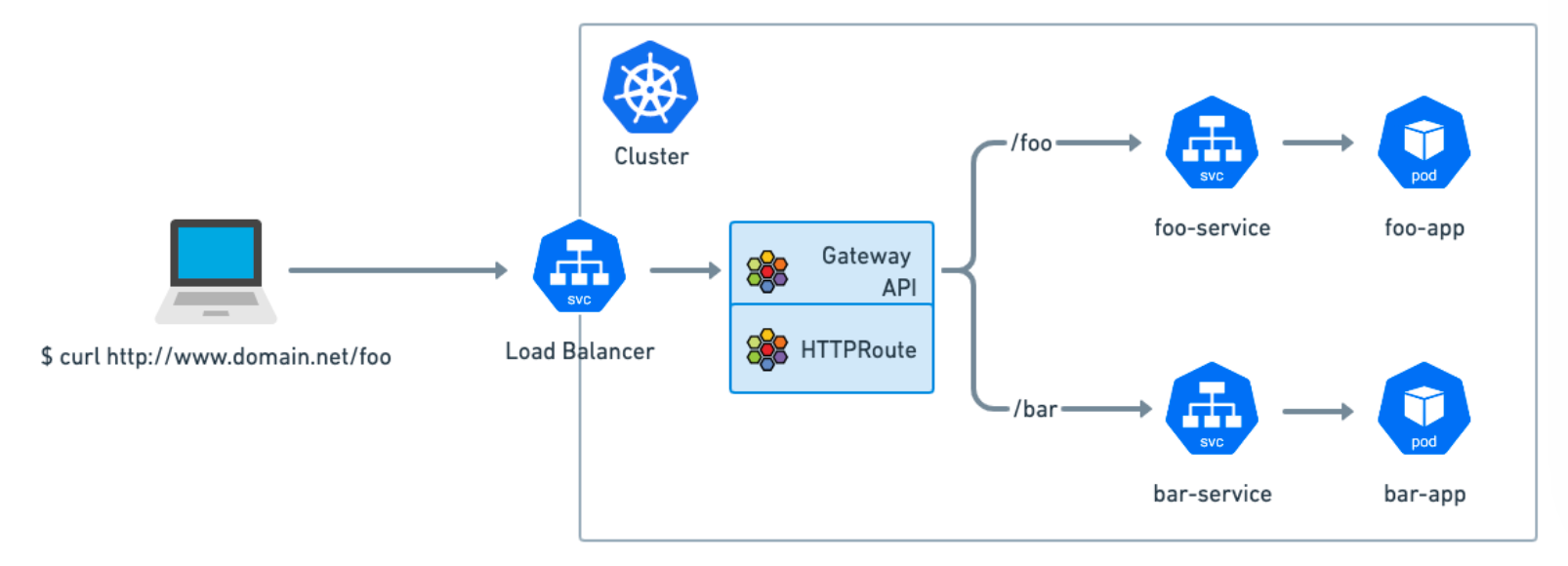

一: Cilium GatewayAPI 概览
Cilium 现在提供完全一致的 Gateway API 实现。 Gateway API 是 Kubernetes 集群中南北负载均衡和流量路由的新标准,并且是 Ingress API 的长期继承者。 Gateway API 代表了流量管理的未来。
GatewaAPI从设计之初就是为了解决Ingress API的局限性
  • Gateway API 的创建是源于Ingress API 存在一些局限性:首先,它不提供用户需要定义的高级负载均衡功能。它本身仅支持简单的基于路径的 HTTP 流量请求路由
  • 其次,用户管理变得不切实际:产品供应商通过注释来解决 Ingress API 中功能缺乏的问题。但是注释虽然非常强大,但最终会导致一个 Ingress 与另一个 Ingress 之间出现不一致
  • 第三,由于 Ingress API 是单一 API 资源,因此它操作受限:不适合具有共享负载均衡基础设施的多团队集群

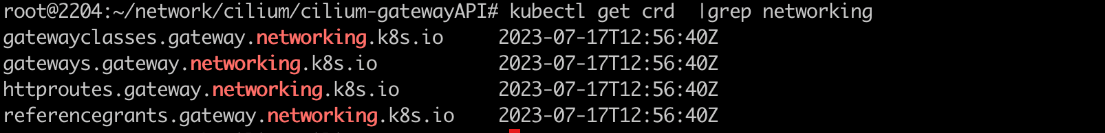

  2. 如果要使用GatewayAPI,需要在集群安装相关crd.(安装v0.5.1)
    https://gateway-api.sigs.k8s.io/guides/?h=crds#getting-started-with-gateway-api

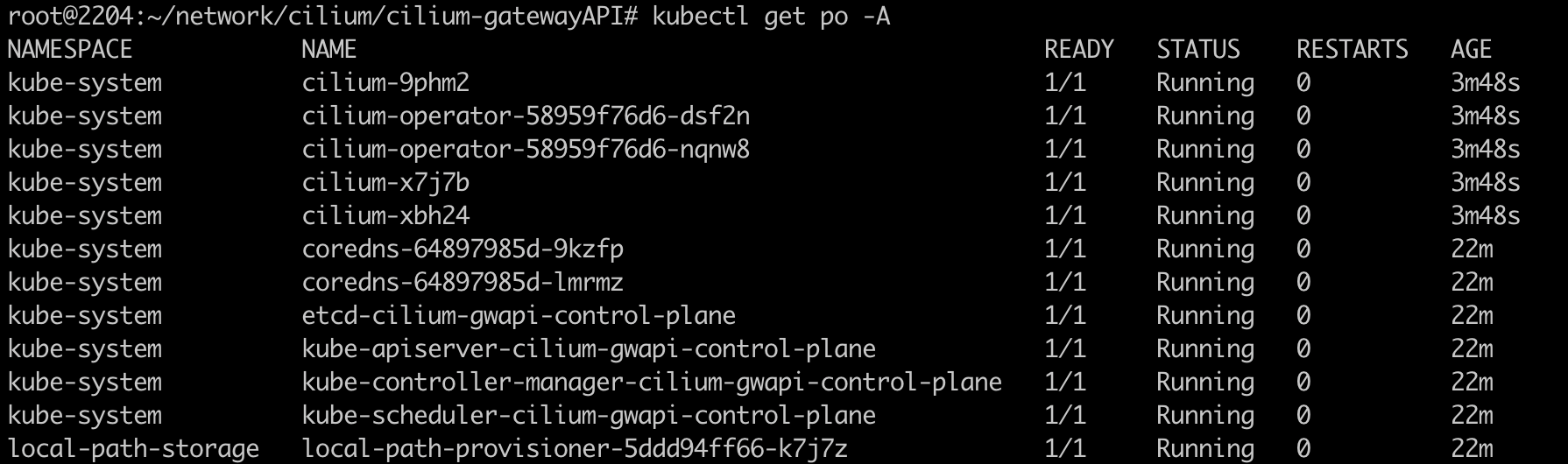

  3. 安装Cilium cni
    #/bin/bash
    set -v
    controller_node_ip=`kubectl get node -o wide --no-headers | grep -E "control-plane|bpf1" | awk -F " " '{print $6}'`
    helm repo add cilium https://helm.cilium.io > /dev/null 2>&1
    helm repo update > /dev/null 2>&1
    helm install cilium cilium/cilium --set k8sServiceHost=$controller_node_ip --set k8sServicePort=6443 --version 1.13.0-rc5 --namespace kube-system --set debug.enabled=true --set debug.verbose=datapath --set monitorAggregation=none --set ipam.mode=cluster-pool --set cluster.name=cilium-gwapi --set kubeProxyReplacement=strict --set bpf.masquerade=true --set gatewayAPI.enabled=true
    需要注意的地方:
    -set gatewayAPI.enabled=true开启gatewayAPI特性
    -set kubeProxyReplacement=stric 取代kubeproxy模式

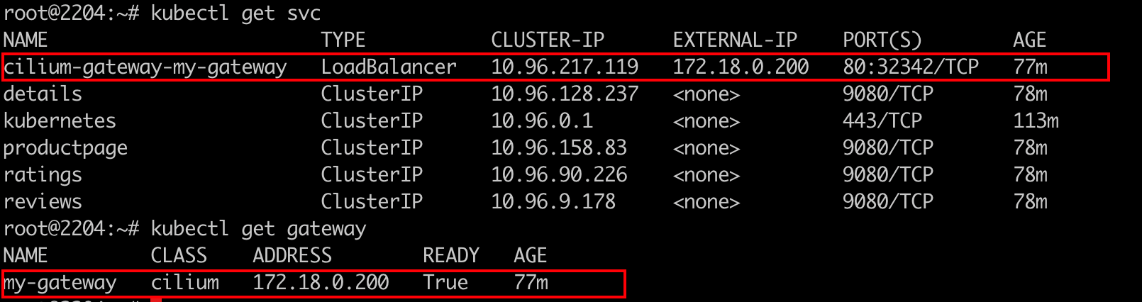

  1. 配置gateway规则信息
    apiVersion: gateway.networking.k8s.io/v1beta1
    kind: Gateway
    metadata:
    spec:
      gatewayClassName: cilium
      listeners:
      - protocol: HTTP
        port: 80
        allowedRoutes:
          namespaces:
            from: Same

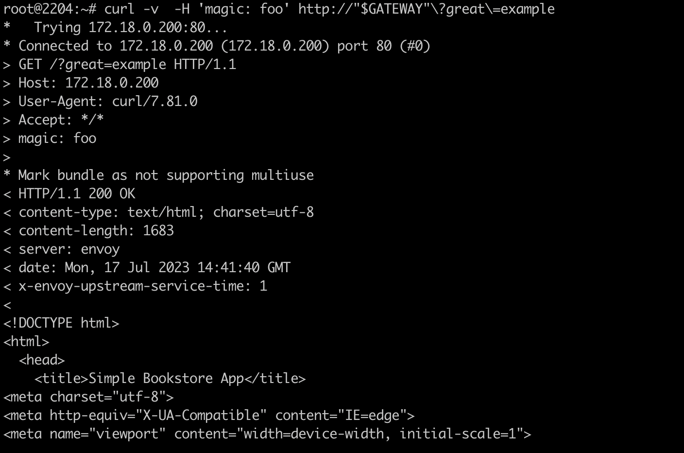

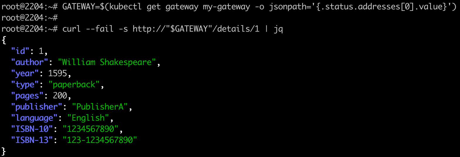

  2. 测试验证
    GATEWAY=$(kubectl get gateway my-gateway -o jsonpath='{.status.addresses[0].value}')
    curl --fail -s http://"$GATEWAY"/details/1 | jq
    curl -v -H 'magic: foo' http://"$GATEWAY"\?great\=example

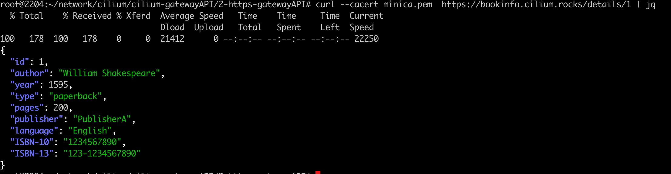

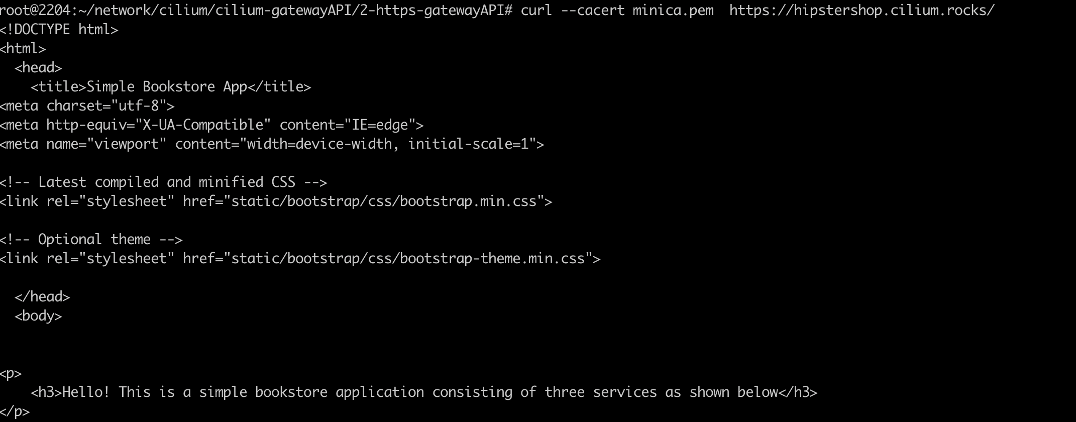

  3. 测试验证
    #/bin/bash
    set -v
    # exec &>./cilium-gateway-api-https.log
    date
    # 1.env info
    lsb_release -a
    kubectl get nodes -o wide
    # 2.Cilium ingress http demo
    controller_node=`kubectl get node -o wide --no-headers | grep -E "control-plane" | awk -F " " '{print $1}'`
    docker cp $controller_node:/minica/minica.pem ./minica.pem
    sed -i '/bookinfo\.cilium\.rocks\|hipstershop\.cilium\.rocks/d' /etc/hosts
    tee -a /etc/hosts <<<"$(kubectl get svc/cilium-gateway-tls-gateway -o=jsonpath='{.status.loadBalancer.ingress[0].ip}') bookinfo.cilium.rocks hipstershop.cilium.rocks"
    curl --cacert minica.pem -v https://bookinfo.cilium.rocks/details/1 | jq

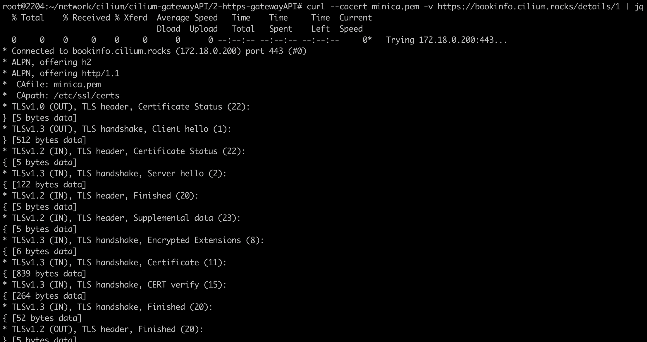

    如果想看tls握手的过程,可以加上 -v
