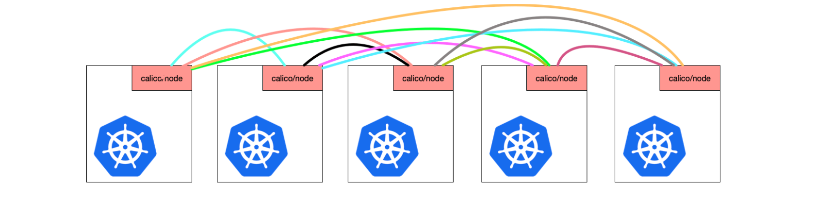

一: Calico BGP FullMesh 方案
  • 背景:
    因为BGP协议的水平分割(防止路由环路)(从任何IBGP邻居学来的路由信息都不再向任何IBGP路由器转发)的限制,集群内每个节点都需要和其他节点通告路由。这样的实现方式被称为BGP fullmesh全互联。
  • 启用 BGP 后,Calico 的默认行为是创建全互联模式的 BGP (iBGP) 连接,其中每个节点彼此对等。这使得 Calico 可以在任何 L2 网络上运行,无论是公共云还是私有云。如果配置了 IPIP,则可以在不阻止 IPIP 流量的任何网络上以overlay方式运行。 Calico 不支持BGP结合Vxlan的模式。
  • BGP fullmesh 模式适合集群规模为100节点及以内的场景,在规模明显更大时,BGP fullmesh的效率会降低,此时建议使用BGP RR模式(路由反射器)。
概念图如下所示:

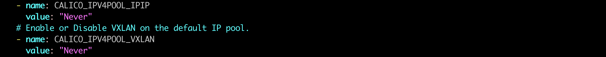

由于默认是ipip模式,如果需要启用BGP模式,则需要修改相关配置: 即将CALICO_IPV4POOL_IPIP 和 CALICO_IPV4POOL_VXLAN 的值设置为Never
原因是: 这两个参数设置为never后,跨节点之间的通信,就不会经过overlay的封装。自然而然就是通过路由的方式实现跨节点pod通信了。

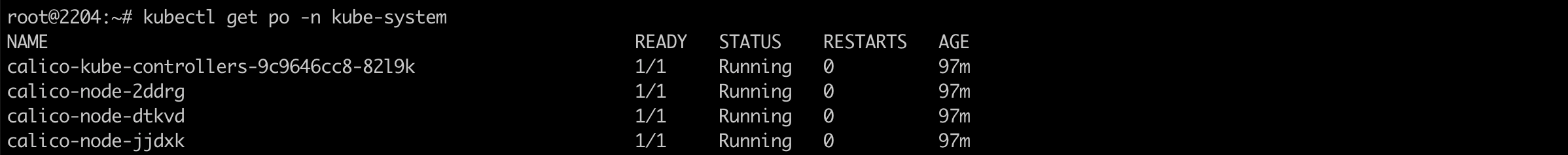

kubectl apply -f calico.yaml
#kubectl apply -f https://projectcalico.docs.tigera.io/archive/v3.23/manifests/calico.yaml

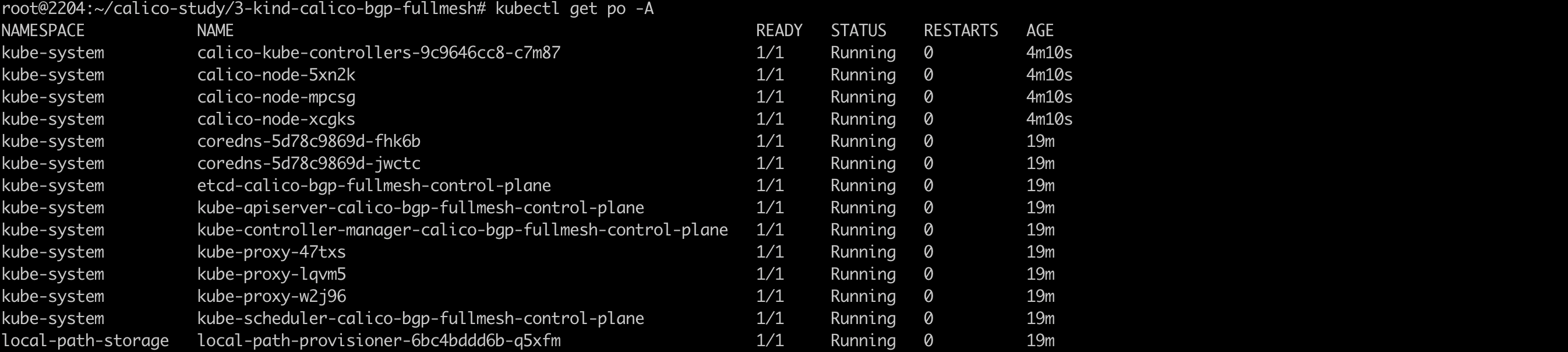

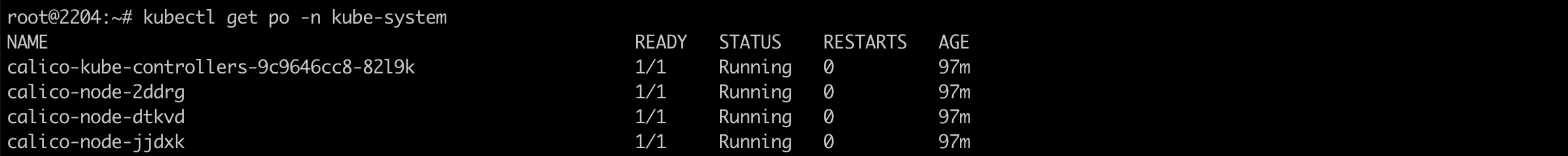

可以看到集群已经就绪,cni组件运行正常,node节点恢复ready状态

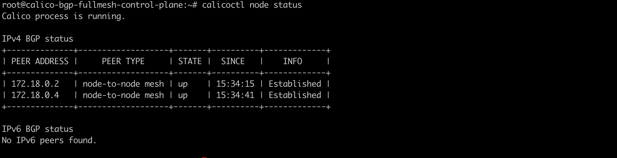

登录到集群节点执行calicoctl node status 可以确认node之间已经建立BGP连接

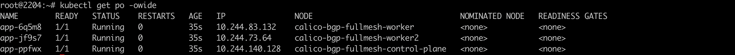

五: 集群创建业务pod测试
apiVersion: apps/v1
kind: DaemonSet
#kind: Deployment
metadata:
  labels:
    app: app
spec:
  #replicas: 2
  selector:
    matchLabels:
      app: app
  template:
    metadata:
      labels:
        app: app
    spec:
      containers:
      - image: burlyluo/nettool
apiVersion: v1
kind: Service
metadata:
spec:
  type: NodePort
  selector:
    app: app
  ports:
  - name: app
    port: 8080
    targetPort: 80
    nodePort: 32000

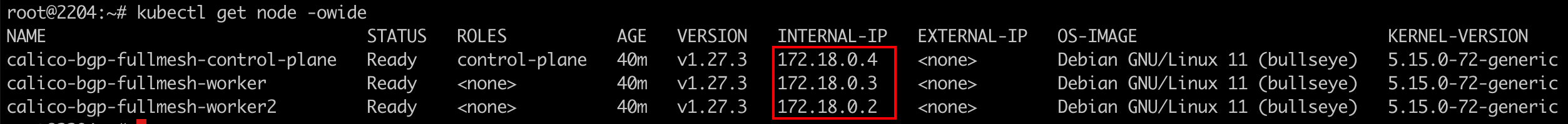

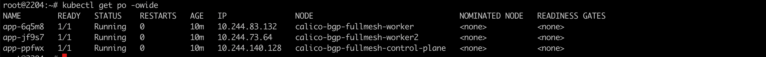

  1. 查看节点的信息
  2. 查看pod 信息

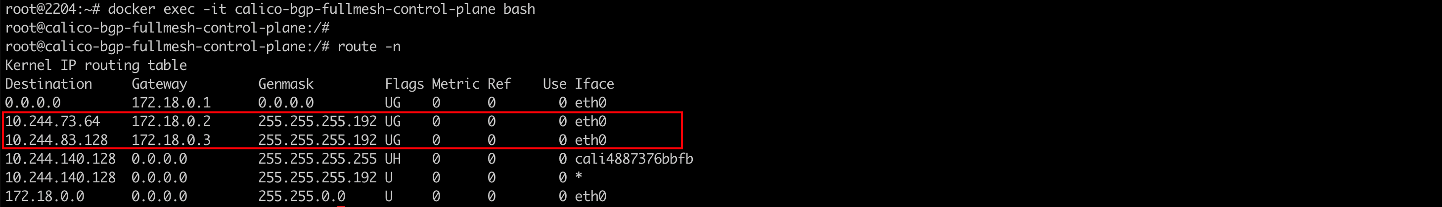

  3. 登录node节点,查看路由策略
    如图所示: 查看master节点(172.18.0.4)路由,前往ip网段10.244.73.64~10.244.73.127的数据包,需要从eth0接口出去,下一跳为172.18.0.2,即worker2节点
    前往ip网段 10.244.83.128~10.244.83.191之间的数据包,需要从eth0接口出去,下一跳为172.18.0.3,即worker节点

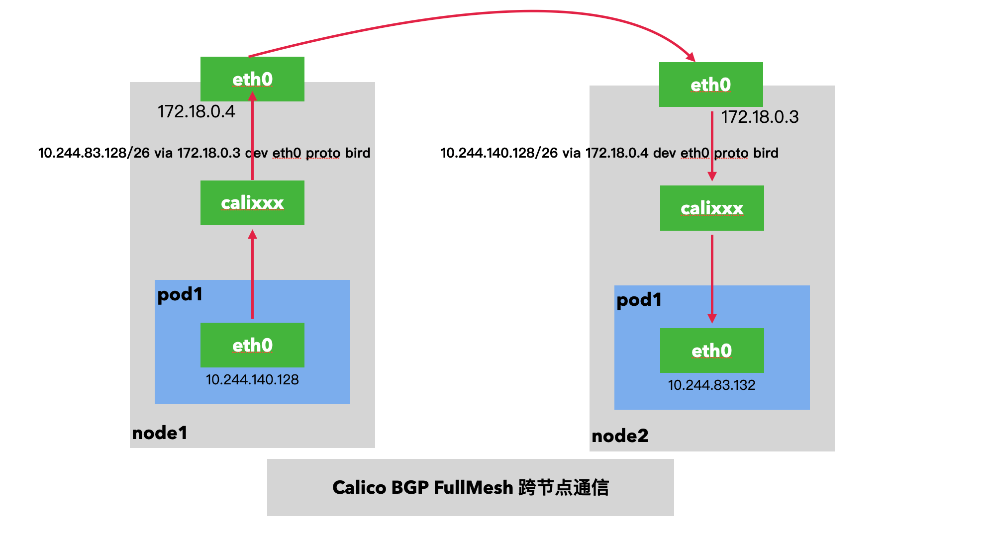

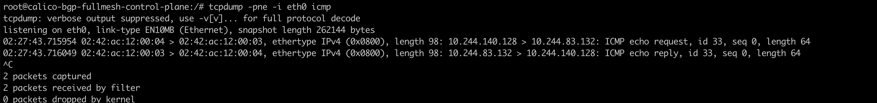

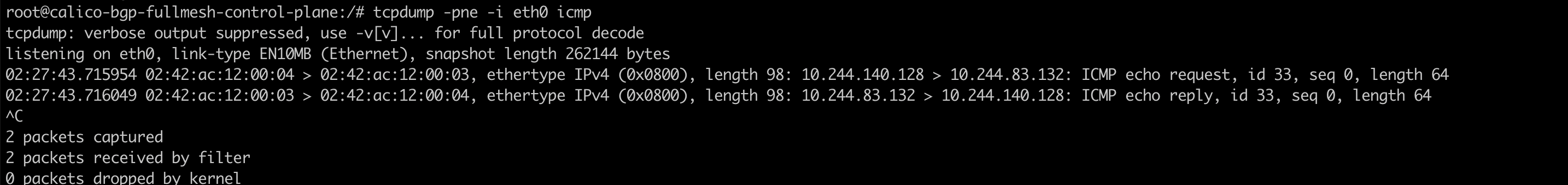

  4. 抓包分析(master节点上pod ==》worker节点pod )
    10.244.140.128 ==> 10.244.83.132
    master节点上eth0网卡抓包: srcIP/dstIP 保持不变。srcMac地址为eth0设备mac地址,dstMac地址为下一跳worker的mac地址

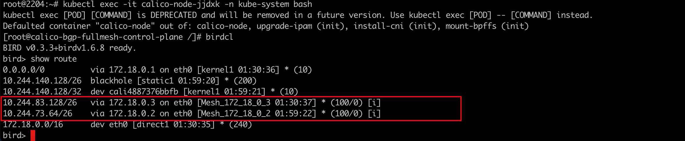

  5. BGP fullmesh的一些信息查看
    在kube-system 下有calico-node这个daemonset

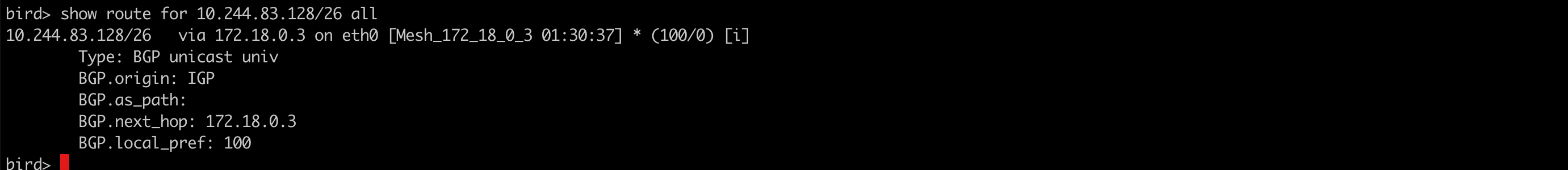

    登录calico-node,也可以查看bfp fullmesh 信息: show route
    查看iBGP的详细路由信息: show route for 10.244.83.128/26 all
