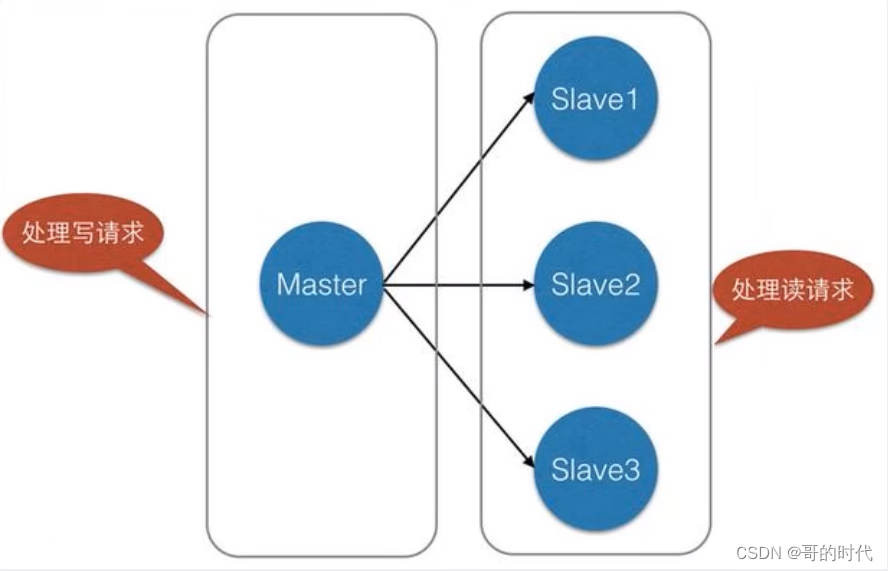

  • 3、负载均衡∶在主从复制的基础上,配合读写分离,可以由主节点提供写服务,由从节点提供读服务(即写Redis数据时应用连接主节点,读Redis数据时应用连接从节点),分担服务器负载;尤其是在写少读多的场景下,通过多个从节点分担读负载,可以大大提高Redis服务器的并发量。

主从复制,读写分离!80%的情况下都是在进行读操作!减缓服务器的压力!架构中经常使用!一主二从!

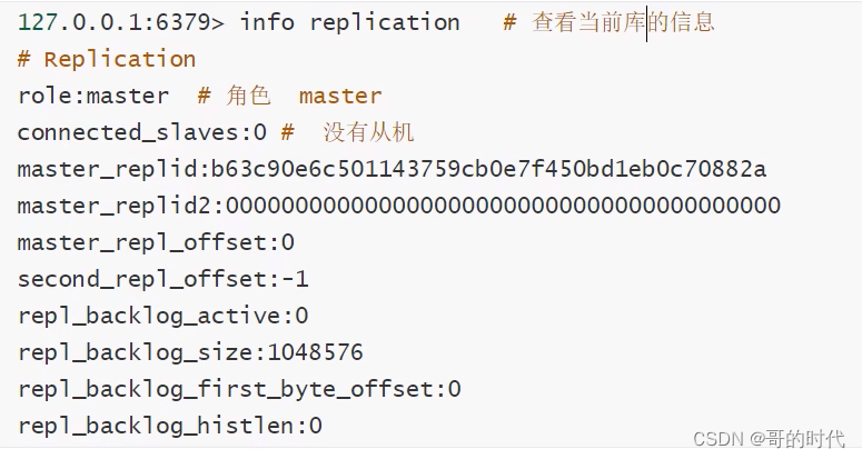

info replication  #查看当前库的信息

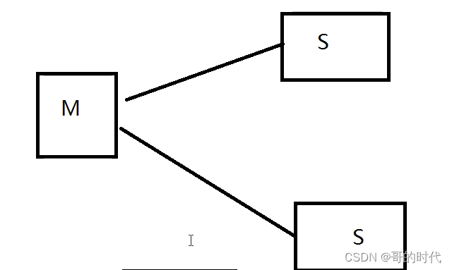

二、一主二从
==默认情况下,每台Redis服务器都是主节点==;我们一般情况下只用配置从机就好了!

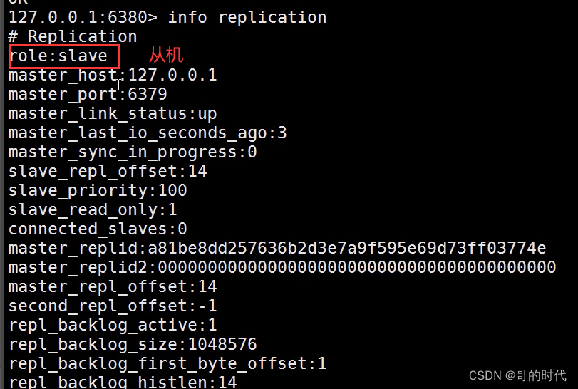

一主(79)二从(80、81)
slaveof 主机IP 主机端口号
slaveof 127.0.0.1 6379
6380端口
master_host:127.0.0.1 #可以看到主机的信息

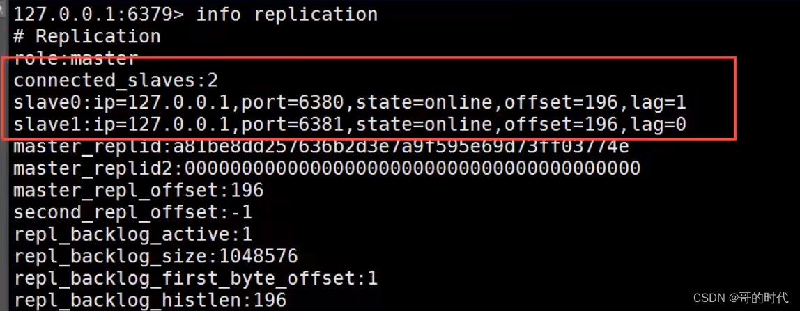

6379端口
如果两个都配置完了,就是有两个从机的

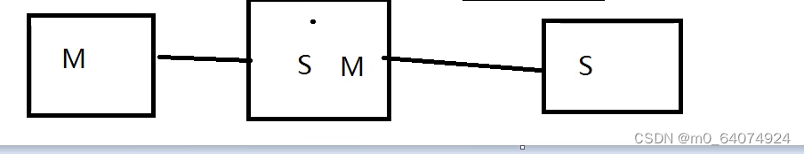

四、链路
上一个主机(M)链接下一个从机(S)!
这时候也可以完成我们的主从复制!
