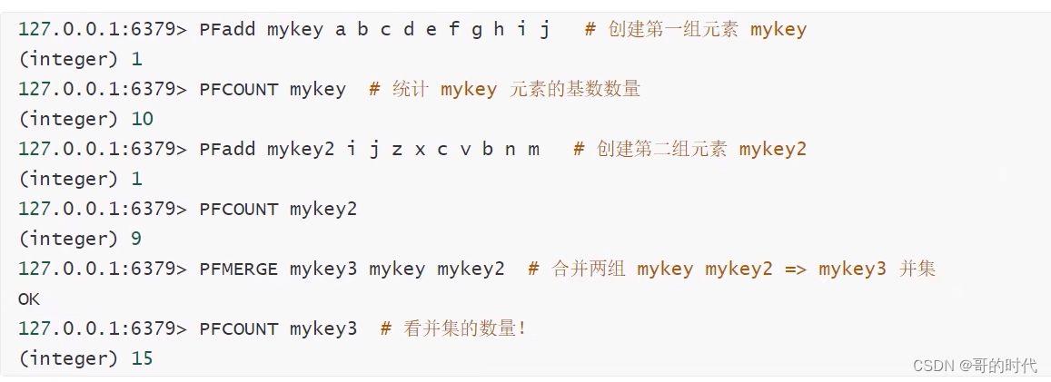

二、Redis Hyperloglog 基数统计的算法
基数:一个集合中的不重复元素的个数。
优点:占用的内存是固定的,2^64不同的元素的技术,只需要废12KB内存!如果要从内存角度来比较的话 Hyperloglog 首选!
实例:网页的UV(一个人访问一个网站多次,但还是算作一个人)
  • 1.PFadd:创建元素
PFadd mykey a b c d e f
  • 2.PFCOUNT:统计key元组元素的基数数量
PFCOUNT mykey
  • 3.PFMERGE:合并两组元组
PFMERGE mykey3 mykey mykey2
错误率:0.81%,如果允许容错,那么可以选择Hyperloglog。
