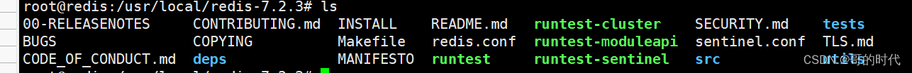

2.下载解压Redis
将下载好的Redis压缩包放在/usr/local内,然后进行解压
tar -zxvf redis-xxx
进入redis目录即可看到文件结构:

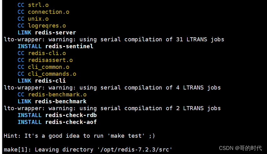

3.make编译
在当前目录(/usr/local/redis-7.2.3)下输入make命令即可进行编译
如果当前输入make命令报错,可能是因为make没有安装
sudo apt install make
Redis默认安装路径/usr/local/bin

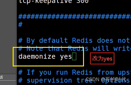

因为redis默认不是后台启动,所以我们要修改Redis的配置文件
vim redis.conf
启动命令:
redis-server gconfig/redis.conf

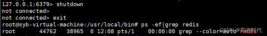

3.查看redis服务启动情况
ps -ef|grep redis
4.退出连接
shutdown
此时出现not connected提示,输入exit即可。

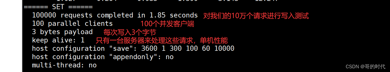

三、性能测试

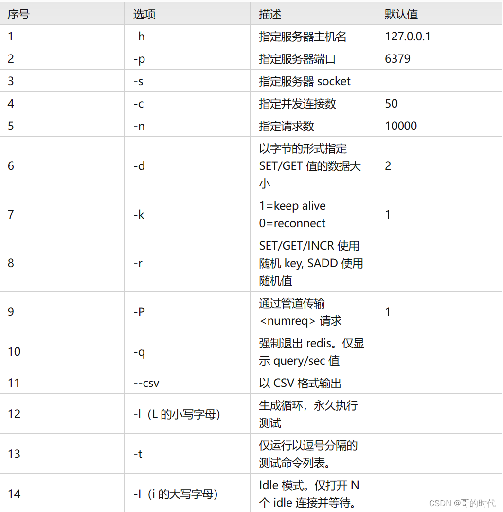

redis-benchmark是一个官方自带的性能测试工具!
redis-benchmark -h localhost -p 6379 -c 100 -n 100000
