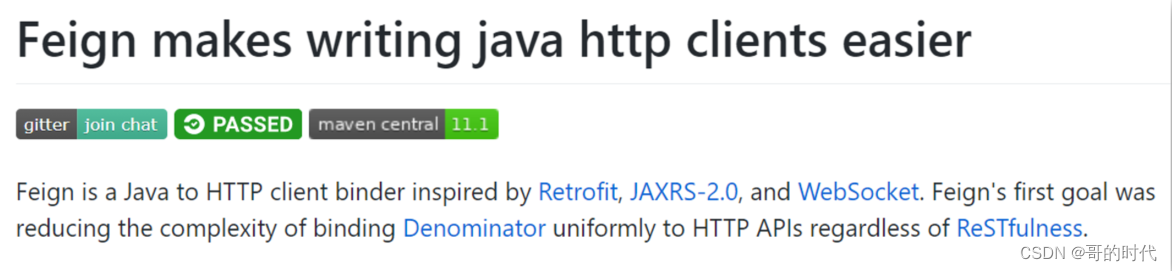

一、Feign的介绍
Feign是一个声明式的http客户端,官方地址:https://github.com/OpenFeign/feign
其作用就是帮助我们==优雅的==实现http请求的发送,解决上面提到的问题。

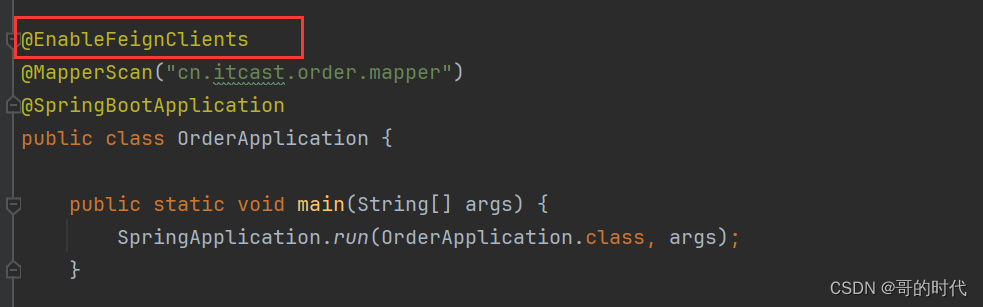

2、添加@EnableFeignClients注解

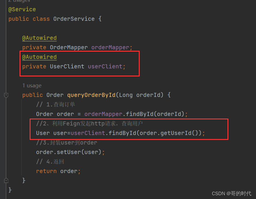

4、用Feign客户端代替RestTemplate
@Service
public class OrderService {
    @Autowired
    private OrderMapper orderMapper;
    @Autowired
    private UserClient userClient;
    public Order queryOrderById(Long orderId) {
        // 1.查询订单
        Order order = orderMapper.findById(orderId);
        //2、利用Feign发起http请求,查询用户
        User user=userClient.findById(order.getUserId());
        //3.封装user到order
        order.setUser(user);
        // 4.返回
        return order;

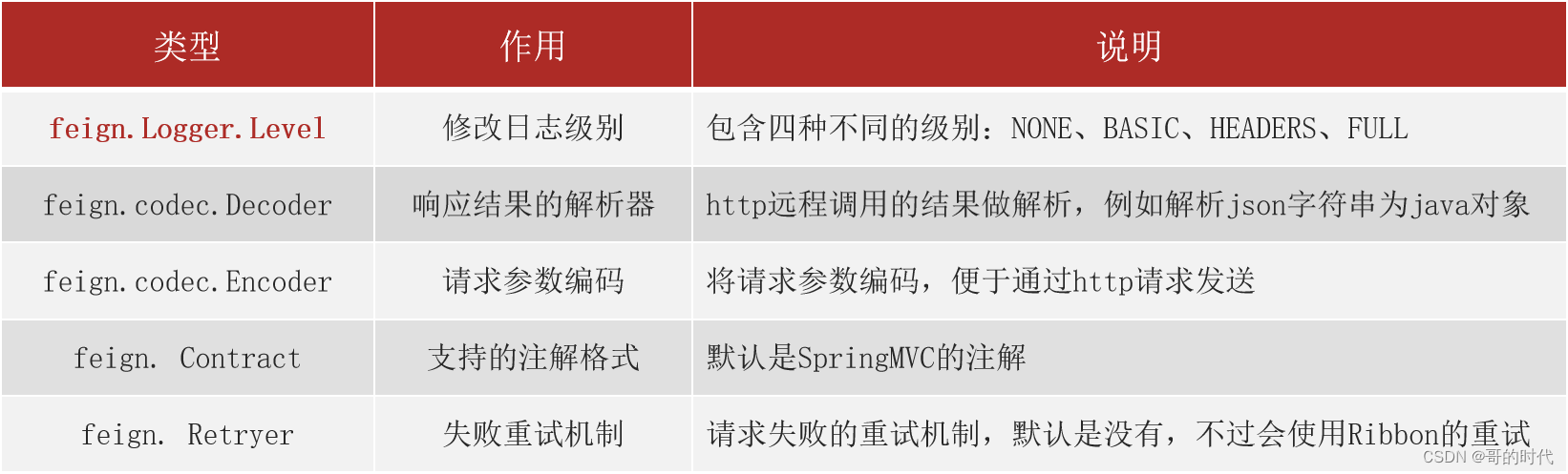

三、自定义Feign的配置
Feign运行自定义配置来覆盖默认配置,可以修改的配置如下:
一般我们需要配置的就是日志级别。

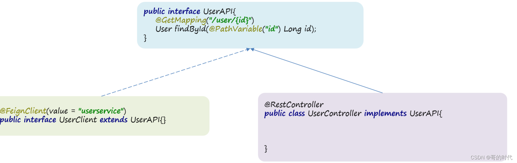

1、继承
给消费者的FeignClient和提供者的controller定义统一的父接口作为标准。
  • 服务紧耦合
  • 父接口参数列表中的映射不会被继承

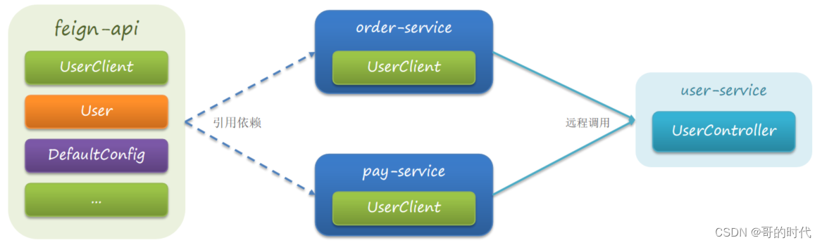

2、抽取
将FeignClient抽取为独立模块,并且把接口有关的POJO、默认的Feign配置都放到这个模块中,提供给所有消费者使用
3、实现第二种方式(抽取)
实现最佳实践方式二的步骤如下:
  • 首先创建一个module,命名为feign-api,然后引入feign的starter依赖
  • 将order-service中编写的UserClient、User、DefaultFeignConfiguration都复制到feign-api项目中
  • 在order-service中引入feign-api的依赖
  • 修改order-service中的所有与上述三个组件有关的import部分,改成导入feign-api中的包
  • 重启测试

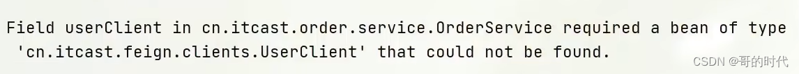

当定义的FeignClient不在SpringBootApplication的扫描包范围时,这些FeignClient无法使用。有两种方式解决:
方式一:指定FeignClient所在包
@EnableFeignClients(basePackages = "cn.itcast.feign.clients")
方式二:指定FeignClient字节码
@EnableFeignClients(clients = {UserClient.class})
