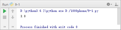

接下来简单演示模块的使用,如例9-1所示。
例9-1
1 import math                # 导入内置标准模块math
2 num = math.sqrt(9)        # 使用math模块中的sqrt()函数
3 print(num)
运行结果如图9.2所示。
图9.2 运行结果
在例9-1中,9-1.py使用math模板中的sqrt()函数可以很方便地计算出9的算术平方根。

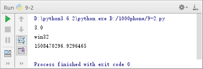

例9-2
1 import math as m
2 import sys, time
3 print(m.sqrt(9))
4 print(sys.platform)
5 print(time.time())
运行结果如图9.3所示。
图9.3 运行结果
在例9-2中,第2行为math模块指定别名m,第3行一次导入多个模块。

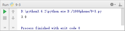

例9-3
1 from math import sqrt as st
2 print(st(9))
运行结果如图9.4所示。
图9.4 运行结果
在例9-3中,第3行通过from关键字从math模块中导入sqrt()函数,然后再通过as关键字为sqrt()函数指定别名st。

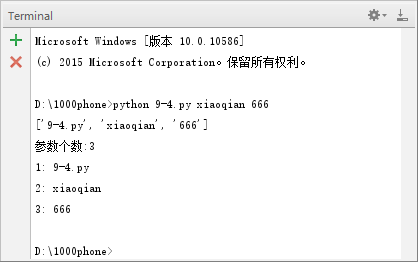

接下来演示通过sys模块获取命令行参数,如例9-4所示。
例9-4
1 import sys
2 print(sys.argv)
3 print("参数个数:" + str(len(sys.argv)));
4 for i in range(len(sys.argv)):
5     print("" + str(i + 1) + ": " + sys.argv[i])
运行结果如图9.5所示。
图9.5 运行结果
在例9-4中,注意执行程序时,需要开启终端模式(在PyCharm中,选择【View】->【Tool Windows】->【View】->【Terminal】即可)。从程序运行结果可看出,在命令行中输入了三个参数,分别为'9-4.py'、 'xiaoqian'、'666'。

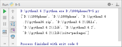

在导入模块时,用户省略了模块文件的路径和扩展名,但Python解释器可以找到对应的文件,这是因为Python解释器会按特定的路径来搜索模块文件,用户可以通过sys.path获取搜索模块的路径,如例9-5所示。
例9-5
1 import sys
2 print(sys.path)
运行结果如图9.6所示。
图9.6 运行结果
在例9-5中,第2行通过print()函数打印出搜索模块路径。sys.path通常由四部分组成,具体如下所示:
• 程序的当前目录(可用os模块中的getcwd()函数查看当前目录名称)
• 操作系统的环境变量PYTHONPATH中包含的目录(如果存在)
• Python标准库目录
• 任何.pth文件包含的目录(如果存在)

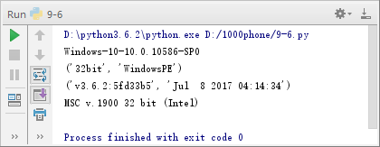

platform模块提供了很多方法获取有关开发平台的信息,如例9-6所示。
例9-6
1 import platform
2 print(platform.platform())         # 获取当前操作系统名称及版本号
3 print(platform.architecture())         # 获取计算机类型信息
4 print(platform.python_build())         # 获取Python版本信息
5 print(platform.python_compiler())     # 获取Python编译器信息
运行结果如图9.7所示。
图9.7 运行结果
在例9-6中,通过platform模块可以获取有关开发平台的相关信息。

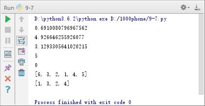

接下来演示random模块中主要函数的用法,如例9-7所示。
例9-7
1 import random
2 print(random.random())                # 生成0到1之间的一个随机浮点数
3 print(random.uniform(3, 5))     # 生成3到5之间的一个随机浮点数
4 print(random.uniform(5, 3))     # 生成3到5之间的一个随机浮点数
5 print(random.randint(0,5))     # 生成0到5之间的一个随机整数
6 print(random.randrange(0, 6, 2))    # 从0、2、4中随机获取一个数
7 list = [1, 2, 3, 4, 5, 6]
8 random.shuffle(list)         # 打乱列表list中的元素
9 print(list)
10 print(random.sample(list, 4))     # 从列表list中随机获取4个元素
运行结果如图9.8所示。
图9.8 运行结果
在例9-7中,通过random模块可以生成随机数,注意每次运行程序时,结果可能会发生变化。

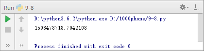

例9-8
1 import time
2 print(time.time())
运行结果如图9.9所示。
图9.9 运行结果
在例9-8中,通过random模块中time()函数获取当前时间的时间戳,但从该结果中不能直接得出它所表示的时间,此时可以将该结果转换为时间元组,再进行格式化输出。

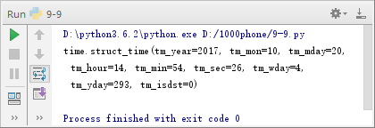

在time模块中,localtime()函数可以将一个时间戳转为一个当前时区的时间元组,如例9-9所示。
例9-9
1 import time
2 print(time.localtime(time.time()))
运行结果如图9.10所示。
图9.10 运行结果
在例9-9中,通过random模块中localtime()函数可以将时间戳转为时间元组。从运行结果可发现,时间元组表示时间也不易观察,此时可以通过strftime()函数将时间元组格式化,如例9-10所示。

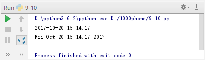

例9-10
1 import time
2 print(time.strftime('%Y-%m-%d %H:%M:%S', time.localtime(time.time())))
3 print(time.strftime('%a %b %d %H:%M:%S %Y', time.localtime(time.time())))
运行结果如图9.11所示。
图9.11 运行结果

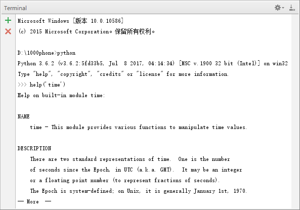

Python中还有许多内置标准模块,读者可以通过在终端模式下输入help('模块名')查看该模块包含的对象及用法,如通过help('time')查看time模块的用法,如图9.12所示。
图9.12 通过help()查看模块用法

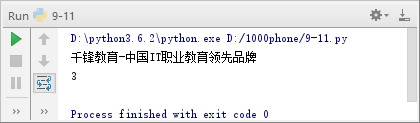

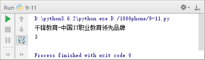

如果创建的模块mymodule.py与例9-11.py保存在同一目录下,此时可以通过导入该模块便可引用其中包含的函数,如例9-11所示。
例9-11
1 import mymodule     # 导入mymodule模块
2 mymodule.output('千锋教育-中国IT职业教育领先品牌')    # 调用output()函数
3 mymodule.add(1, 2)     # 调用add()函数
运行结果如图9.13所示。
图9.13 运行结果
在例9-11中,9-11.py中导入mymodule模块并引用其中包含的函数。

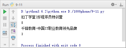

此时,若执行9-11.py代码,则运行结果如图9.14所示。
图9.14 运行结果
从程序运行结果可发现,9-11.py执行了mymodule.py中的测试代码,这是不期望出现的结果,为了解决上述问题,Python提供了一个__name__属性,它存在于每个.py文件中,当作为模块导入使用时,模块__name__属性值为模块文件的主名,当作为顶层模块直接执行时,__name__属性值为'__main__'。

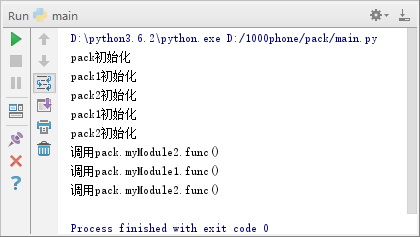

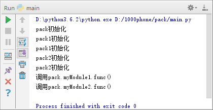

pack包下的main.py文件内容如下:
import pack.pack1.myModule1
from pack.pack2 import myModule2
pack.pack1.myModule1.func()
myModule2.func()
运行main.py程序,则运行结果如图9.17所示。
图9.17 运行结果

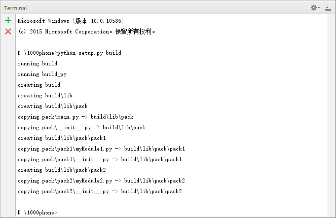

(3)在终端模式下,进入pack包所在的文件目录执行如下命令:
python setup.py build
该命令可以构建包,具体执行过程如图9.20所示。
图9.20 构建包

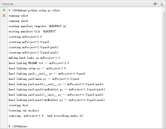

(4)接着在终端模式下输入以下命令:
python setup.py sdist
该命令可以生成最终发布的压缩包,具体执行过程如图9.21所示。
图9.21 生成压缩包
执行完该命令后,目录结构如下所示:

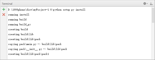

(2)在终端模式下,进入myProject-1.0目录下执行如下命令:
python setup.py install
该命令具体执行过程如图9.22所示。
图9.22 包安装过程
通过该命令就可以将pack包安装到系统(即Python路径)中,即该包存在于D:\python3.6.2\Lib\site-packages(本书中Python的安装目录为D:\python3.6.2)。

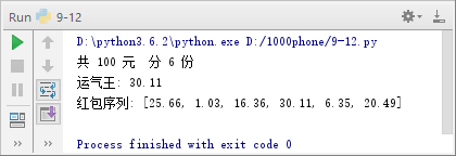

9.%2 小案例
读者在使用手机QQ进行群聊时,经常会有小伙伴发红包,如图9.23所示。
图9.23 发红包界面
试编写发红包功能模块,具体实现如例9-12所示。
例9-12
1 import random
2 def giveRedPackets(total, num):
3 # total表示拟发红包总金额
4 # num表示拟发红包数量
5 print('共',total,'元 分', num, '份')
6 each = []
7 already = 0 # 已发红包总金额
8 average = total / num # 平均金额
9 for i in range(1, num):
10 # 为当前抢红包的人随机分配金额
11 # 至少给剩下的人每人留平均金额
12 t1 = random.uniform(0, (total-already)-(num-i)*average)
13 t = round(t1, 2)
14 each.append(t)
15 already += t
16 # 剩余所有钱发给最后一个人
17 each.append(round(total-already, 2))
18 print("运气王:", sorted(each)[num - 1])
19 random.shuffle(each)
20 print('红包序列:', each)
21 return each
22 if __name__=='__main__':
23 total, num = 100, 6
24 each = giveRedPackets(total, num)
运行结果如图9.24所示。
图9.24 运行结果
在例9-12中,由于发红包时时,每个人所得的金额是随机的,因此需导入random模块。另外,round()函数用于返回浮点数的四舍五入值,第一个参数表示需要进行四舍五入的浮点数,第二个参数表示从小数点到最后四舍五入的位数。
