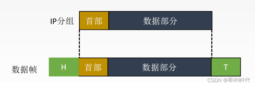

最大传送单元MTU
链路层数据帧可封装数据的上限。以太网的MTU是1500字节。

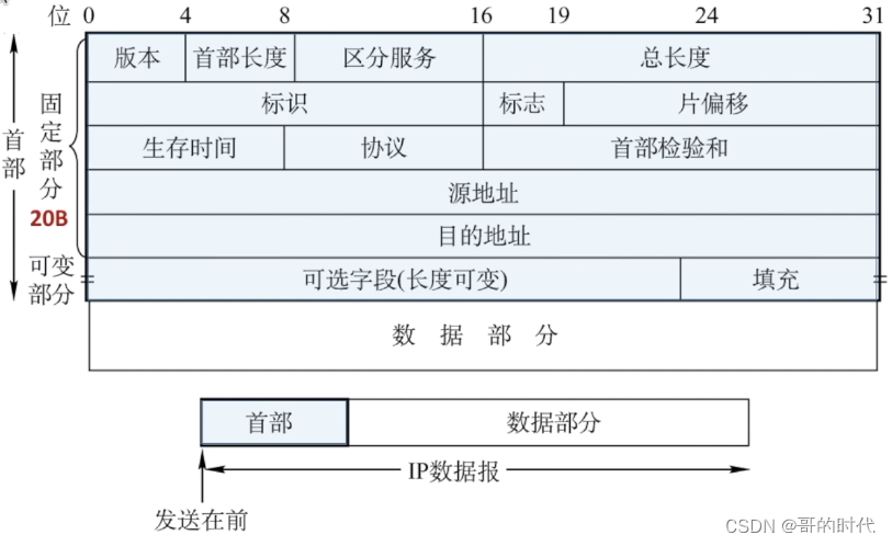

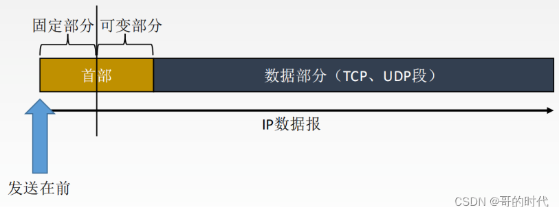

一、IP数据报格式
  • 1Byte=8bit
  • 版本:IPv4/IPv6
  • 首部长度:单位是==4B==,最小为5。
  • 区分服务:指示期望获得哪种类型的服务。
  • 总长度:首部+数据,单位是==1B==
  • 标识:同一数据报的分片使用同一标识。
  • 标志:只有2位有意义x_ _
    • 中间位DF (Don’t Fragment) :
      • DF=1,禁止分片
      • DF=0,允许分片
    • 最低位MF (More Fragment) :
      • MF=1,后面“还有分片”
      • MF=0,代表最后一片/没分片
  • 片偏移:指出较长分组分片后,某片在原分组中的相对位置。以==8B==位单位。(除了最后一个分片,每个分片长度一定是8B的整数倍。)
  • 生存时间(TTL) :IP分组的保质期。经过一个路由器-1,变成0则丢弃。
  • 协议:数据部分的协议。
  • 首部检验和:只检验首部。
  • 源IP地址和目的IP地址:32位。
  • 可选字段:0~40B ,用来支持排错、测量以及安全等措施。
  • 填充:,全0,把首部补成4B的整数倍。(当前面都配置好后没有达到4B的整数倍,那么就补充0)

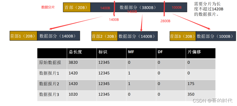

二、分片例题

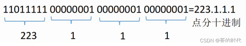

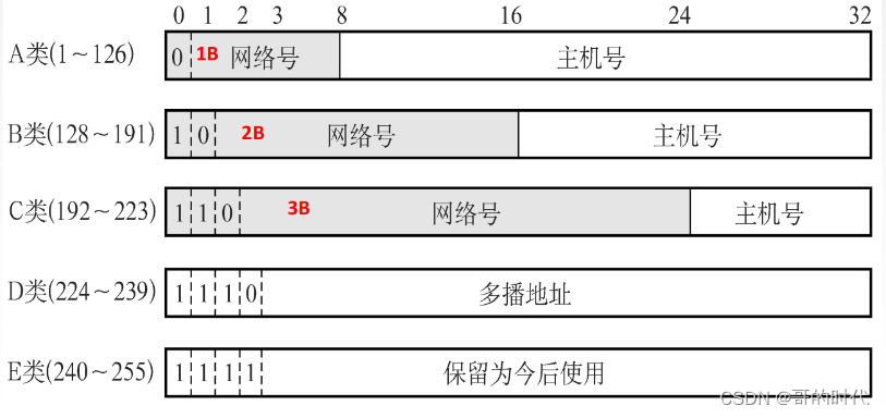

IP地址:全世界唯一的32位/4字节标识符,标识路由器主机的接口。
IP地址::={<网络号>,<主机号>}

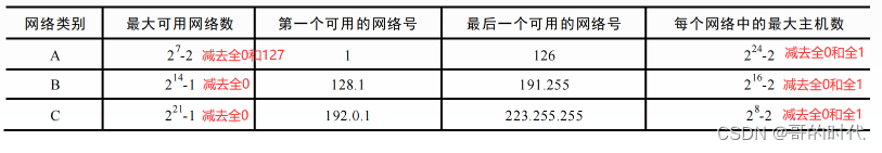

1、分类的IP地址

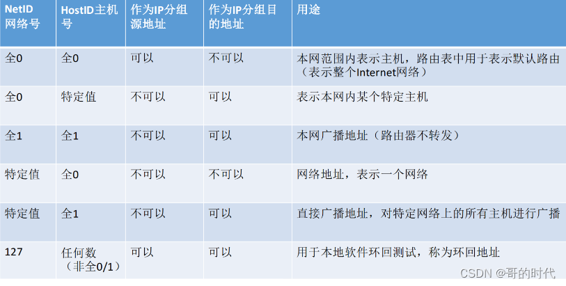

2、特殊IP地址

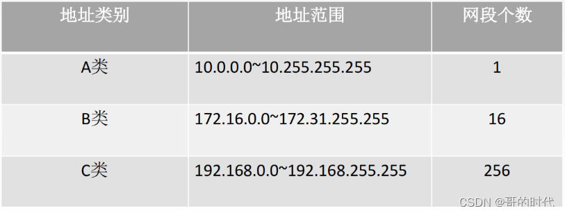

3、私有IP地址(本地IP地址)

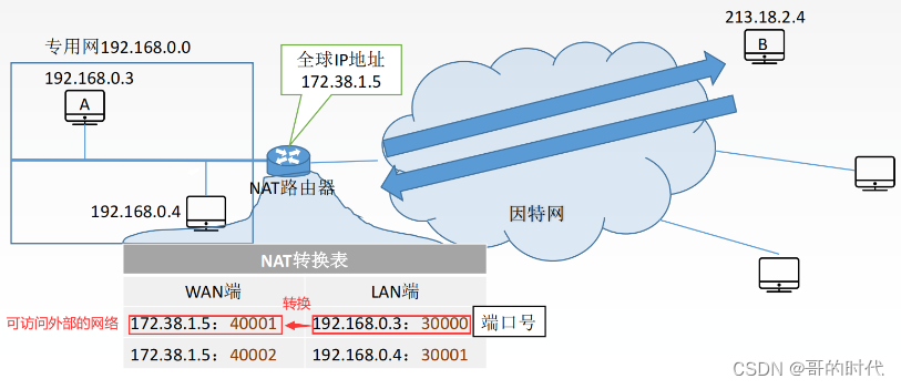

路由器对目的地址是私有IP地址的数据报一律不进行转发。
要想让私有IP地址进行联网,那么就需要网络地址转换NAT。
网络地址转换NAT(Network Address Translation):在==专用网==连接到==因特网==的路由器上安装NAT软件,安装了NAT软件的路由器叫NAT路由器,它至少有一个有效的外部全球IP地址。

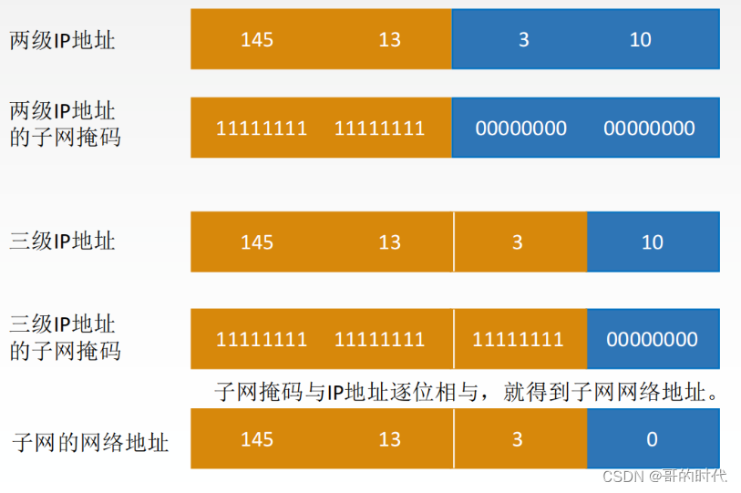

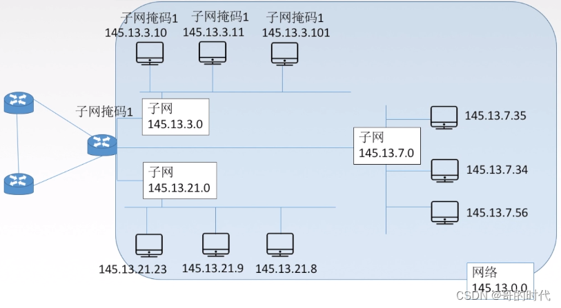

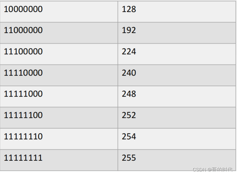

四、子网掩码
常用的数据
例题1:
已知IP地址是141.14.72.24,子网掩码是255.255.192.0,求网络地址。如果子网掩码是255.255.224.0,求网络地址。
解答:
子网掩码为255.255.192.0时
网络地址就是IP地址与子网掩码相与(同1为1,遇0为0)
141.14.72.24与255.255.192.0相与时前两位与255想与不变,还是141.14
而72与192相与就是:
01001000
11000000
01000000
所以,第三位是64,第四位24与0相与还是0。
所以网络地址是==141.14.64.0==
子网掩码为255.255.224.0时
141.14.72.24与255.255.224.0相与时前两位与255想与不变,还是141.14
而72与224相与就是:
01001000
11100000
01000000
例题2:
某主机的IP地址为180.80.77.55,子网掩码为255.255.252.0。若该主机向其所在子网发送广播分组,则目的地址可以是(==D==) .
A.180.80.76.0
B.180.80.76.255
C.180.80.77.255
D.180.80.79.255
解答:
该主机向其所在子网发送==广播分组==,广播分组的特点就是主机号全为1。
此时就解析子网掩码,通过子网掩码判断子网号的位数和主机号的位数:
255.255.252.0中的252拆分为11111100,所以前22位是子网号,后10位是主机号。判断出来后就拆分IP地址:180.80.77.55,前两个B不用去管,拆分第三个B:77=>01001101,将前六位分出是010011,如果想要实现广播分组,那么主机号就要全为1,所以将后面的十位全为1,第三个B就是01001111即79。
所以目的地址可以是180.80.79.255。
