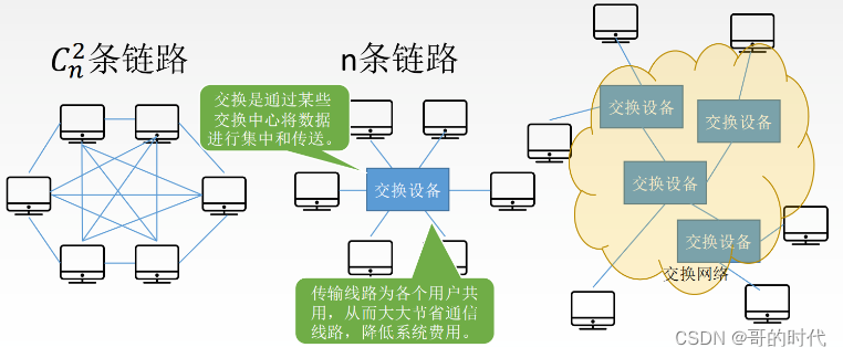

为什么要进行数据交换?

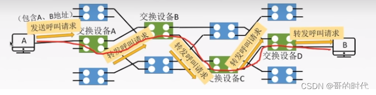

电路交换原理:在数据传输期间,源结点与目的结点之间有一条由中间结点构成的专用物理连接线路,在数据传输结束之前,这条线路一直保持。

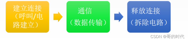

电路交换的阶段:
建立连接:

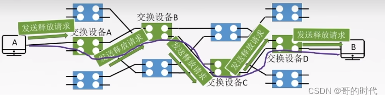

释放连接:

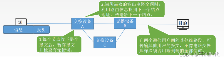

报文:报文(message)是网络中交换与传输的数据单元,即站点一次性要发送的数据块。报文包含了将要发送的完整的数据信息,其长短很不一致,长度不限且可变。
报文交换的原理:无需在两个站点之间建立一条专用通路,其数据传输的单位是报文,传送过程采用存储转发方式。

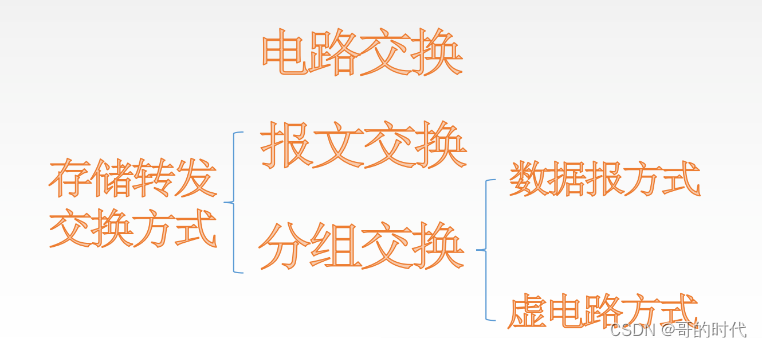

三、分组交换

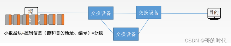

分组:大多数计算机网络都不能连续地传送任意长的数据,所以实际上网络系统把数据分割成小块,然后逐块地发送,这种小块就称作分组( packet) 。
分组交换的原理:分组交换与报文交换的工作方式基本相同,都采用存储转发方式,形式上的主要差别在于,分组交换网中要限制所传输的数据单位的长度,一般选128B。发送节点首先对从终端设备送来的数据报文进行接收、存储,而后将报文划分成一定长度的分组,并以分组为单位进行传输和交换。接收结点将收到的分组组装成信息或报文。

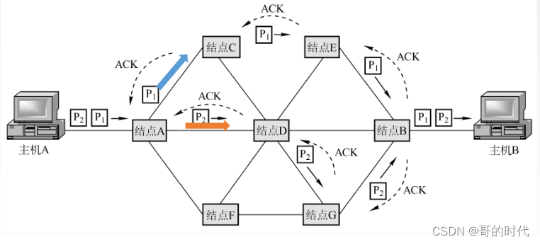

1、数据报方式
1.源主机(A)将报文分成多个分组,依次发送到直接相连的结点(A)。
2.结点A收到分组后,对每个分组差错检测和路由选择,不同分组的下一跳结点可能不同。
3.结点C收到分组P1后,对分组P1进行差错检测,若正确则向A发送确认信息,A收到C确认后则丢弃分组P1副本。
4.所有分组到家辽(主机B)!
特点:
  • 1.数据报方式为网络层提供无连接服务。发送方可随时发送分组,网络中的结点可随时接收分组。
  • 2.同一报文的不同分组达到目的结点时可能发生乱序、重复与丢失。
  • 3.每个分组在传输过程中都必须携带源地址和目的地址,以及分组号。
  • 4.分组在交换结点存储转发时,需要排队等候处理,这会带来一定的时延。当通过交换结点的通信量较大或网络发生拥塞时,这种时延会大大增加,交换结点还可根据情况丢弃部分分组。
  • 5.网络具有冗余路径,当某一交换结点或一段链路出现故障时,可相应地更新转发表,寻找另一条路径转发分组,对故障的适应能力强,适用于突发性通信,不适于长报文、会话式通信
无连接服务:不事先为分组的传输确定传输路径,每个分组独立确定传输路径,不同分组传输路径可能不同。

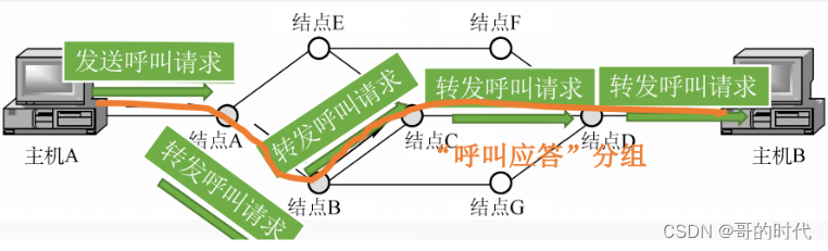

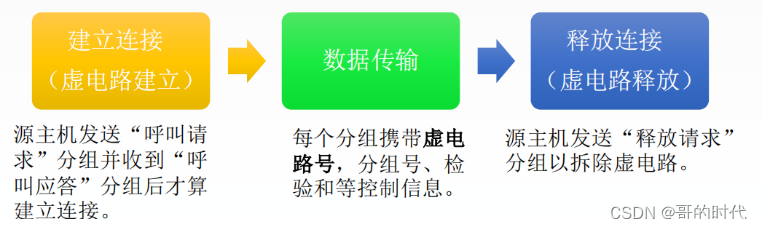

2、虚电路方式
虚电路将数据报方式和电路交换方式结合,以发挥两者优点。
虚电路:一条源主机到目的主机类似于电路的路径(逻辑连接),路径上所有结点都要维持这条虚电路的建立,都维持一张虚电路表,每一项记录了一个打开的虚电路的信息。
特点:
  • 1.虚电路方式为网络层提供连接服务。源节点与目的结点之间建立一条逻辑连接,而非实际物理连接。
  • 2.一次通信的所有分组都通过虚电路顺序传送,分组不需携带源地址、目的地址等信息,包含虚电路号,相对数据报方式开销小,同一报文的不同分组到达目的结点时不会乱序、重复或丢失。
  • 3.分组通过虚电路上的每个节点时,节点只进行差错检测,不需进行路由选择。
    4.每个节点可能与多个节点之间建立多条虚电路,每条虚电路支持特定的两个端系统之间的数据传输,可以对两个数据端点的流量进行控制,两个端系统之间也可以有多条虚电路为不同的进程服务。
  • 5.致命弱点:当网络中的某个结点或某条链路出故障而彻底失效时,则所有经过该结点或该链路的虚电路将遭到破坏。
连接服务:首先为分组的传输确定传输路径(建立连接),然后洽该路径(连接)传输系列分组,系列分组传输路径相同,传输结束后拆除连接。

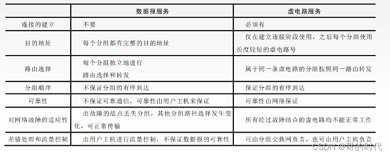

3、比较
