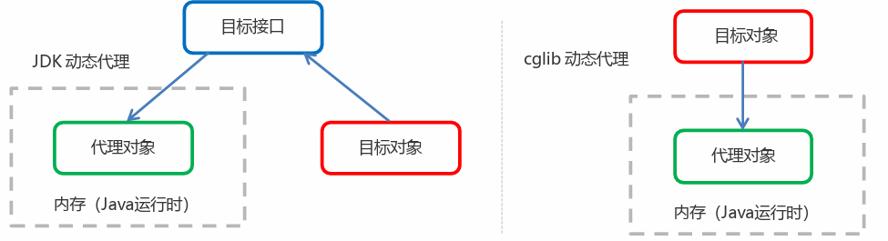

AOP 的动态代理技术
常用的动态代理技术
 JDK 代理: 基于接口的动态代理技术
 cglib 代理:基于父类的动态代理技术
