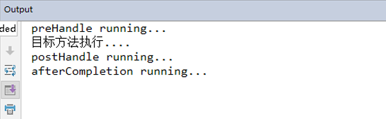

③ 测试拦截器的拦截效果(访问网址)
http://localhost:8080/onenewcode_springmvc1/quick23
控制台打印结果
拦截器方法说明
方法 名说明
preHandle() 方法将在请求处理之前进行调用,该方法的返回值是布尔值Boolean类型的,
当它返回为false 时,表示请求结束,后续的Interceptor 和Controller 都不会再执行;当返回值为true 时就会继续调用下一个Interceptor 的preHandle方法
postHandle() 该方法是在当前请求进行处理之后被调用,前提是preHandle方法的返回值为true 时才能被调用,且它会在DispatcherServlet进行视图返回渲染之前被调用,所以我们可以在这个方法中对Controller 处理之后的ModelAndView对象进行操作
afterCompletion() 该方法将在整个请求结束之后,也就是在DispatcherServlet渲染了对应的视图之后执行,前提是preHandle方法的返回值为true 时才能被调用

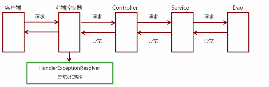

异常处理的思路
系统中异常包括两类:预期异常和运行时异常RuntimeException,前者通过捕获异常从而获取异常信息,后者主要通过规范代码开发、测试等手段减少运行时异常的发生。
系统的Dao、Service、Controller出现都通过throws Exception向上抛出,最后由SpringMVC前端控制器交由异常处理器进行异常处理,如下图:
异常处理两种方式
 使用Spring MVC提供的简单异常处理器SimpleMappingExceptionResolver
 实现Spring的异常处理接口HandlerExceptionResolver自定义自己的异常处理器
