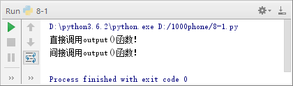

前面调用函数时,使用函数名加参数列表的形式调用,除此之外,还可以将函数名赋值给一个变量,再通过变量名加参数列表的形式间接调用函数,如例8-1所示。
例8-1
1 def output(message):
2 print(message)
3 output('直接调用output()函数!')
4 x = output
5 x('间接调用output()函数!')
运行结果如图8.1所示。
图8.1 运行结果
在例8-12通过函数名直接调用output()函数,5行通过变量x间接调用output()函数。

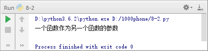

读者可能会疑惑,间接调用函数有何用处,这种用法可以使一个函数作为另一个函数的参数,如例8-2所示。
例8-2
2 print(message)
3 def test(func, arg):
4 func(arg)
5 test(output, '一个函数作为另一个函数的参数')
运行结果如图8.2所示。
图8.2 运行结果
在例8-25output()函数的函数名作为参数传入test()函数中,第4行相当于间接调用output()函数。

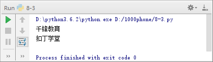

外,函数还可以作为其他数据类型的元素,如例8-3所示。
例8-3
2 print(message)
3 list1 = [(output, '千锋教育'), (output, '扣丁学堂')]
4 for (func, arg) in list1:
5 func(arg)
运行结果如图8.3所示。
图8.3 运行结果
在例8-33行列表list1中的每个元素为元组,元组中的第一个元素为函数output()的函数名,第4行遍历列表list1,第5行相当于间接调用output()函数。

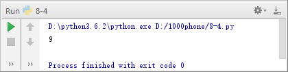

接下来演示lambda表达式的使用,如例8-4所示。
例8-4
1 sum = lambda num1, num2 : num1 + num2
2 print(sum(4, 5))
运行结果如图8.4所示。
图8.4 运行结果
在例8-41行使用lambda表达式声明匿名函数并赋值给sum,相等于这个函数有了函数名sum该行相当于以下代码:
def sum(num1, num2):
return num1 + num2

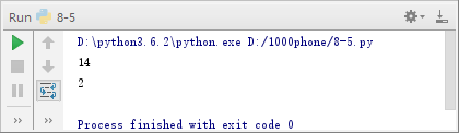

使用lambda表达式声明匿名函数也可以作为自定义函数的实参,如例8-5所示。
例8-5
1 def fun(num1, num2, func):
2 return func(num1, num2)
3 print(fun(8, 6, lambda num1, num2 : num1 + num2))
4 print(fun(8, 6, lambda num1, num2 : num1 - num2))
运行结果如图8.5所示。
图8.5 运行结果
在例8-53使用lambda表达式作为fun()函数的实参,第2行相当于间接调用lambda表达式声明匿名函数

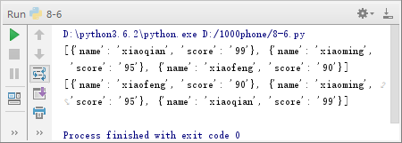

此外,lambda表达式声明匿名函数还可以作为内建函数的实参,如例8-6所示。
例8-6
1 info = [
2 {'name':'xiaoqian', 'score':'99'},
3 {'name':'xiaofeng', 'score':'90'},
4 {'name':'xiaoming', 'score':'95'}
5 ]
6 # 按姓名字母由大到小排序
7 info1 = sorted(info, key = lambda x:x['name'], reverse = True)
8 print(info1)
9 # 按分数由小到大排序
10 info2 = sorted(info, key = lambda x:x['score'])
11 print(info2)
运行结果如图8.6所示。
图8.6 运行结果
在例8-6中,第7行使用key = lambda x:x['name']作为sorted()函数的关键参数此时sorted()函数将列表info中的元素按照'name'对应的值进行排序并赋值给info1reverse = True”指定排序规则为从大到小排序。

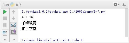

lambda表达式表示一个匿名函数,则也可以作为列表或字典的元素,如例8-7所示。
例8-7
1 power = [lambda x: x**2, lambda x: x**3, lambda x: x**4]
2 print(power[0](2), power[1](2), power[2](2))
3 dict1 = {1:lambda x:print(x), 2: lambda x = '扣丁学堂':print(x)}
4 dict1[1]('千锋教育')
5 dict1[2]()
运行结果如图8.7所示。
图8.7 运行结果
在例8-7中,第1列表power中每个元素都为一个lambda表达式,即构成一个匿名函数列表,第2行分别调用列表power中的每个匿名函数,第3行字典dict1中键对应的值为lambda表达式,注意lambda表达式中也可以含有默认参数,4行调用字典dict1中键为1对应的匿名函数,第5行调用字典dict1中键为2对应的匿名函数,此处使用默认参数。

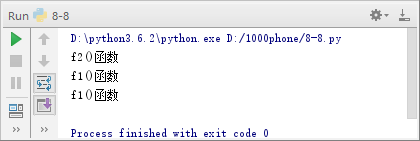

在前面章节中,函数可以通过return返回一个变量,此外,也可以返回一个函数名,如例8-8所示。
例8-8
1 def f1():
2 print('f1()函数')
3 def f2():
4 print('f2()函数')
5 return f1
6 x = f2()
7 x()
8 f1() # 正确
运行结果如图8.8所示。
图8.8 运行结果
在例8-8中,第5行在函数f2()中返回一个函数名f1,第6行调用f2()函数并将返回值赋值给x,第7行通过变量x间接调用f1()函数。

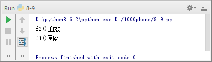

此外,还可以将f1()函数的定义移动到f2()中,这样f2()函数外的作用域就不能直接调用f1()函数,如例8-9所示。
例8-9
1 def f2():
2 print('f2()函数')
3 def f1():
4 print('f1()函数')
5 return f1
6 x = f2()
7 x()
8 # f1() 错误
运行结果如图8.9所示。
图8.9 运行结果
在例8-9中,函数f1()的定义嵌套在函数f2()中,此时在函数f2()外的作用域不能直接调用函数f1(),如第8行代码。

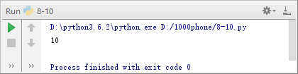

将一个函数的定义嵌套到另一个函数中,还有其他的作用,如例8-10所示。
例8-10
1 list1 = [1, 2, 3, 4]
2 def f2(list):
3 def f1():
4 return sum(list)
5 return f1
6 x = f2(list1)
7 print(x())
运行结果如图8.10所示。
图8.10 运行结果
在例8-10中,函数f2()中传入一个参数,在函数f1()对该参数中的元素求和,具体执行过程如图8.11所示。
图8.11 程序执行过程
在图8.11list1作为参数传进函数f2(),此时不能把函数f1()移到函数f2()的外面因为函数f1()的功能是计算list中所有元素值的和,所以f1()函数必须依赖于函数f2()的参数如果函数f1()在函数f2()外,则无法取得f2()中的数据进行计算引出了闭包的概念

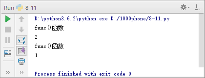

在讲解装饰器之前,先看一段简单的程序,如例8-11所示。
例8-11
1 def f2(func):
2 def f1():
3 x = func()
4 return x + 1
5 return f1
6 def func():
7 print('func()函数')
8 return 1
9 decorated = f2(func)
10 print(decorated())
11 print(func())
运行结果如图8.12所示。
图8.12 运行结果
在例8-11中, 1定义了一个带单个参数func 的名 f2的函数,第2f1()函数为闭包,其中调用了func()函数并将func()函数的返回值加1返回。这样每次 f2()函数被调用时,func 的值可能会不同,但不论func()代表何种函数,程序都将调用它。
从程序运行结果可看出,调用函数decorated()的返回值为2,调用func()函数的返回值为1两者都输出“func()函数”,此时变量decoratedfunc的装饰版func()函数的基础上增加新功能,本例是将func()函数的返回值加1

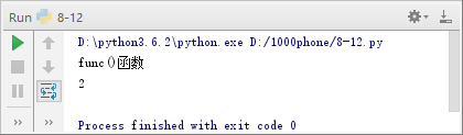

读者可以用装饰版来代替func,这样每次调用时就总能得到“附带其他功能”的 func 版本,如例8-12所示。
例8-12
1 def f2(func):
2 def f1():
3 return func() + 1
4 return f1
5 def func():
6 print('func()函数')
7 return 1
8 func = f2(func)
9 print(func())
运行结果如图8.13所示。
图8.13 运行结果
在例8-12中,3行等价于例8-11中第34行,第8行将例8-11中第9decorated改为func,这样每次通过函数名func调用函数时,都将执行装饰的版本。

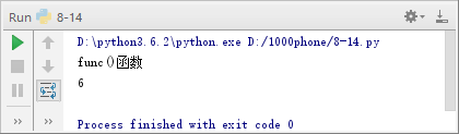

8.4.3 装饰有参数的函数
装饰器除了可以装饰无参数的函数外,还可以装饰有参数的函数,如例8-14所示。
例8-14
1 def f2(func):
2 def f1(a = 0, b = 0):
3 return func(a, b) + 1
4 return f1
5 @f2
6 def func(a = 0, b = 0):
7 print('func()函数')
8 return a + b
9 print(func(2, 3))
运行结果如图8.15所示。
图8.15 运行结果
在例8-14中,6定义一个带有两个默认参数的func()函数,6行将f2()函数声明为装饰器函数,用来修饰func()函数,9行调用func装饰器函数,注意f1()函数中的参数必须包含对应func()函数的参数。

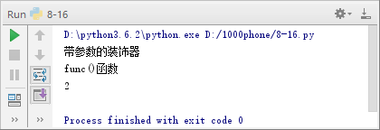

若读者不理解此代码,可以将装饰器写成如下代码,如例8-16所示。
例8-16
1 def f3(arg = '装饰器的参数'):
2 def f2(func):
3 def f1():
4 print(arg)
5 return func() + 1
6 return f1
7 return f2
8 def func():
9 print('func()函数')
10 return 1
11 f2 = f3('带参数的装饰器')
12 func = f2(func)
13 print(func())
运行结果如图8.17所示。
图8.17 运行结果

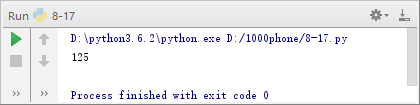

8.%2 偏函数
函数最重要的一个功能的是复用代码,有时在复用已有函数时,可能需要固定其中的部分参数,除了可以通过默认值参数来实现之外,还可以使用偏函数,如例8-17所示。
例8-17
1 def myAdd1(a, b, c):
2     return a + b + c
3 def myAdd2(a, b):
4     return myAdd1(a, b, 123)
5 print(myAdd2(1, 1))
运行结果如图8.18所示。
图8.18 运行结果
在例8-17中,3行定义一个myAdd2()函数,与1myAdd1()函数的区别仅在于参数c固定为一个数字123,这时就可以使用偏函数的技术来复用上面的函数。

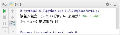

8.6.1 eval()函数
eval()函数用于对动态表达式的求值,其语法格式如下:
eval(source, globals = None, locals = None)
其中,source是动态表达式的字符串,globalslocals是求值时使用的上下文环境的全局变量和局部变量,如果不指定,则使用当前运行上下文
接下来演示eval()函数的用法,如例8-18所示。
例8-18
1 x = 3
2 str = input('请输入包含xx = 3)的Python表达式:')
3 print(str, '的结果为', eval(str))
运行结果如图8.19所示。
图8.19 运行结果
在例8-18中,通过input()函数输入Python表达式,接着通过eval()函数求出该表达式的值。

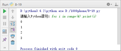

接下来演示exec()函数的用法,如例8-19所示。
例8-19
1 str = input('请输入Python语句:')
2 exec(str)
运行结果如图8.20所示。
图8.20 运行结果
在例8-19中,通过input()函数输入Python语句,接着通过exec()函数执行该语句。

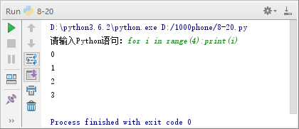

例8-20
2 co = compile(str, '', 'exec')
3 exec(co)
运行结果如图8.21所示。
图8.21 运行结果
在例8-20中,通过input()函数输入Python语句,接着通过compile()函数将字符串str转换为字节代码对象。

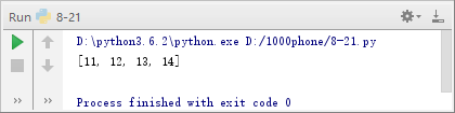

接下来演示map()函数的用法,如例8-21所示。
例8-21
2 func = lambda x : x + 10
3 list2 = list(map(func, list1))
4 print(list2)
运行结果如图8.22所示。
图8.22 运行结果
在例8-21中,map()函数对列表list1中的每个元素调用func函数并将返回结果组成一个可迭代对象,如图8.23所示。

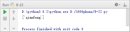

接下来演示filter()函数的用法,如例8-22所示。
例8-22
1 seq = ['qianfeng', 'codingke.com', '*#$']
2 func = lambda x : x.isalnum()
3 list = list(filter(func, seq))
4 print(list)
运行结果如图8.24所示。
图8.24 运行结果
在例8-22中,filter()函数对列表list中的每个元素调用func函数返回使得func函数返回值为True元素组成的可迭代对象,如图8.25所示。
图8.25 filter()函数执行过程

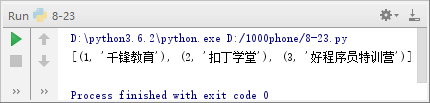

zip() 函数用于将可迭代的对象作为参数,将对象中对应的元素打包成一个个元组,然后返回由这些元组组成的迭代对象,如例8-23所示。
例8-23
1 list1, list2 = [1, 2, 3], ['千锋教育', '扣丁学堂', '好程序员特训营']
2 list3 = list(zip(list1, list2))
3 print(list3)
运行结果如图8.26所示。
图8.26 运行结果
在例8-23中,zip()函数将列表list1中第1个元素与列表list2中的1个元素组成一个元组,以此类推,最终返回由3个元组组成的迭代对象。

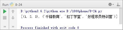

此外,zip()函数中还可以使用*运算符,如例8-24所示。
例8-24
2 zipped = zip(list1, list2)
3 list4 = zip(*zipped)
4 print(list(list4))
运行结果如图8.27所示。
图8.27 运行结果
在例8-24中,3zip()函数中使用*运算符相当于执行相反的操作。

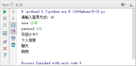

假设已实现用户聊天、购买商品、显示个人信息等功能,在使用这些功能前需验证用户使用的登陆方式(微信、QQ或其他)及身份信息,要求使用装饰器实现该功能,具体实现如例8-25所示
例8-25
1 type = input('请输入登录方式:')
2 status = False
3 name, pwd= "小千", "123" # 假设从数据库中获取到用户信息
4 def login(checkType):
5 def check(func):
6 def wrapper(*args, **kwargs):
7 if checkType == 'WeChat'or checkType == 'QQ':
8 global status
9 if status == False:
10 username = input("user:")
11 password = input("pasword:")
12 if username == name and password == pwd:
13 print("欢迎%s"%name)
14 status = True
15 else:
16 print("用户名或密码错误!")
17 if status == True:
18 func(*args,**kwargs)
19 else:
20 print('仅支持微信或QQ登陆!')
21 return wrapper
22 return check
23 @login(type)
24 def shop():
25 print('购物')
26 @login(type)
27 def info():
28 print('个人信息')
29 @login(type)
30 def chat():
31 print('聊天')
32 info()
33 chat()
34 shop()
运行结果如图8.30所示。
图8.30 运行结果
在例8-25中,使用带参数的装饰器login()修饰函数info()chat()shop(),这样在每次调用这三个函数时,将变得非常简单。

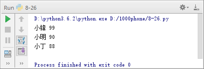

例8-26
1 info = [{'name':'小千', 'sex':0, 'score':95},     # 0代表女性
2 {'name':'小锋', 'sex':1, 'score':99},     # 1代表男性
3 {'name':'小扣', 'sex':0, 'score':86},
4 {'name':'小丁', 'sex':1, 'score':88},
5 {'name':'小明', 'sex':1, 'score':90}]
6 temp1 = list(filter(lambda x:x['sex'] == 1, info))
7 temp2 = list(sorted(temp1, key = lambda x:x['score'], reverse = True))
8 for x in temp2:
9 for key, value in x.items():
10 if key != 'sex':
11 print(value, end = ' ')
12 print()
运行结果如图8.31所示。
图8.31 运行结果
在例8-26中,6行使用filter()函数过滤出'sex'1的元素,第7行使用sorted()函数对过滤出的元素再进行降序排序。
